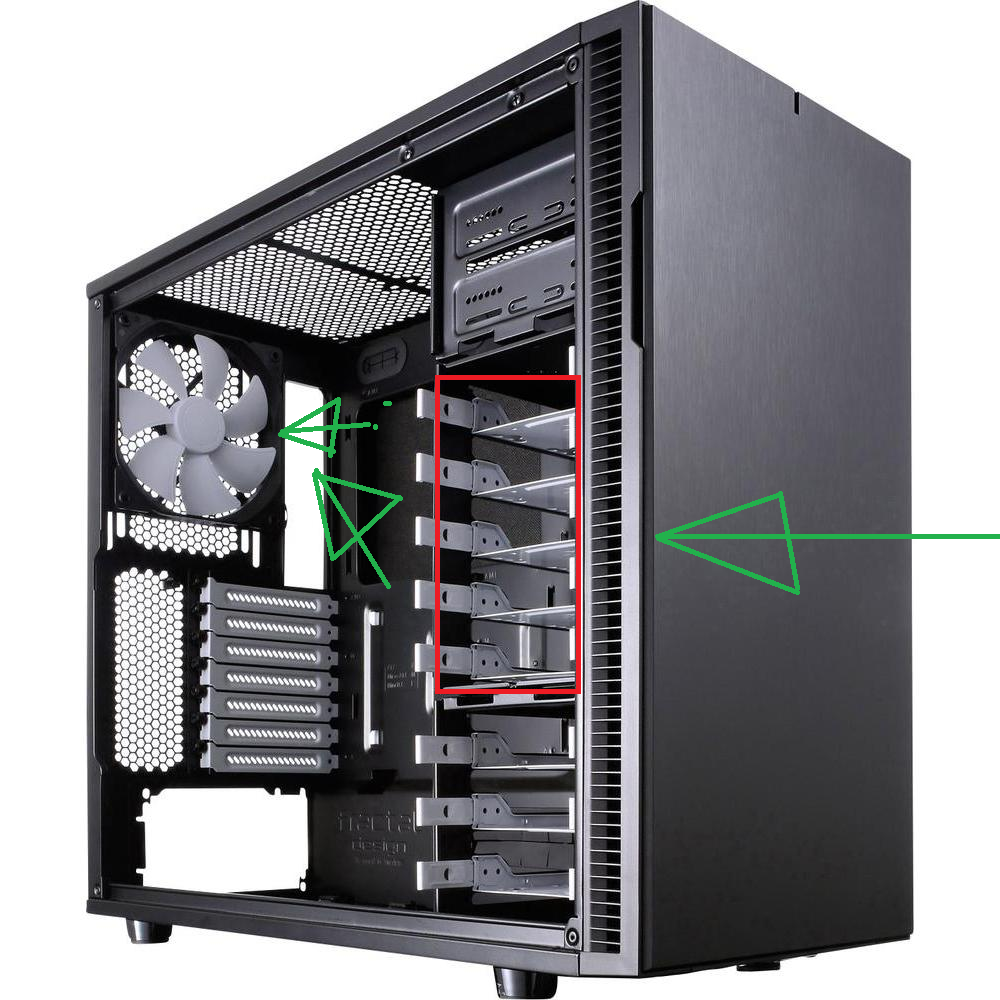

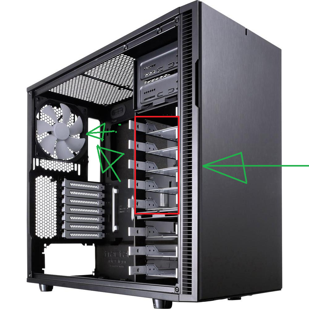

Habe nun die Gehäuse Lüfter via Gehäuse Stecker angeschlossen.
Jedoch sind die Werte bei Speedfan gleich (AUV) Sind ja die verschiedenen Lüfter or?
(Was meint ihr zu den oberen Werten in den Videos?)
Das rote eingezeichnet wurde rausgenommen, um das Grüne dargestellte Air-Flow besser zu machen
