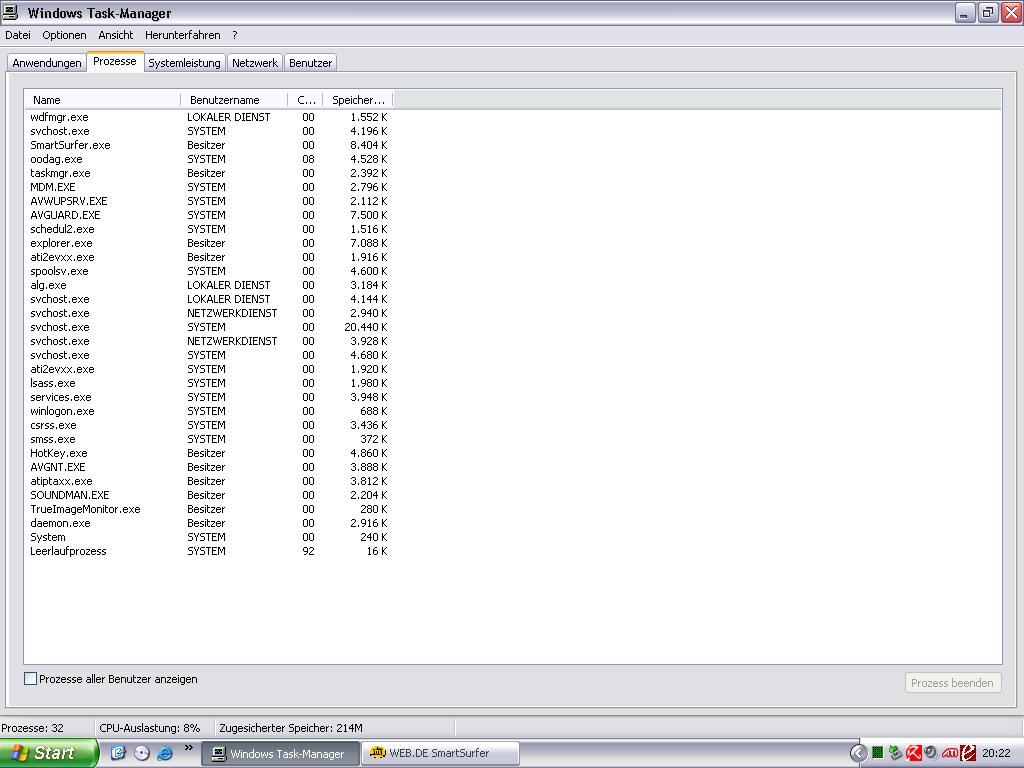

Wie ist die Systemauslastung im Ruhezustand?
Poste doch mal einen Screenshot vom Task-Manager, welche Prozesse laufen...;)
THX!
Meine Auslastung im Ruhestand beträgt zwischen 0% und 2%!
Prozesse Bild befindet sich im Anhang!

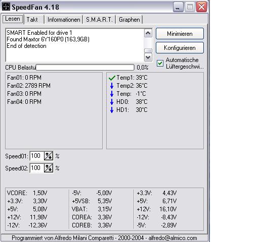

Könnte sein, dass der P4 zu heiß wird und deshalb zum Selbstschutz seine Leistung reduziert. Einfach mal die Temperatur kontrollieren.
Also ich hab den Proz schon seid über 2 Jahren mit dem gleichen Lüfter und der hat nie irgendwelche Porbs gemacht. Also obs daran liegt...
Bild: kurz nach den Rucklern un 100% CPU Auslastung im CS Source mit 4 Bots!
