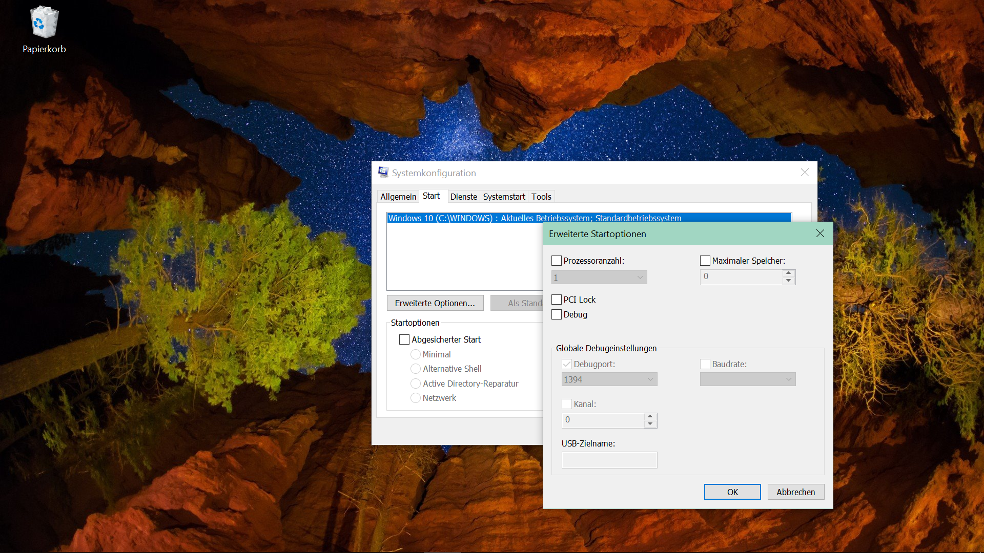

Neu aufgesetztes Windows?
An msconfig>Start>Erweitert rumgespielt? Wird die CPU im BIOS korrekt erkannt?

Prozessoranzahl sollte bei msconfig nicht angehakt sein.
