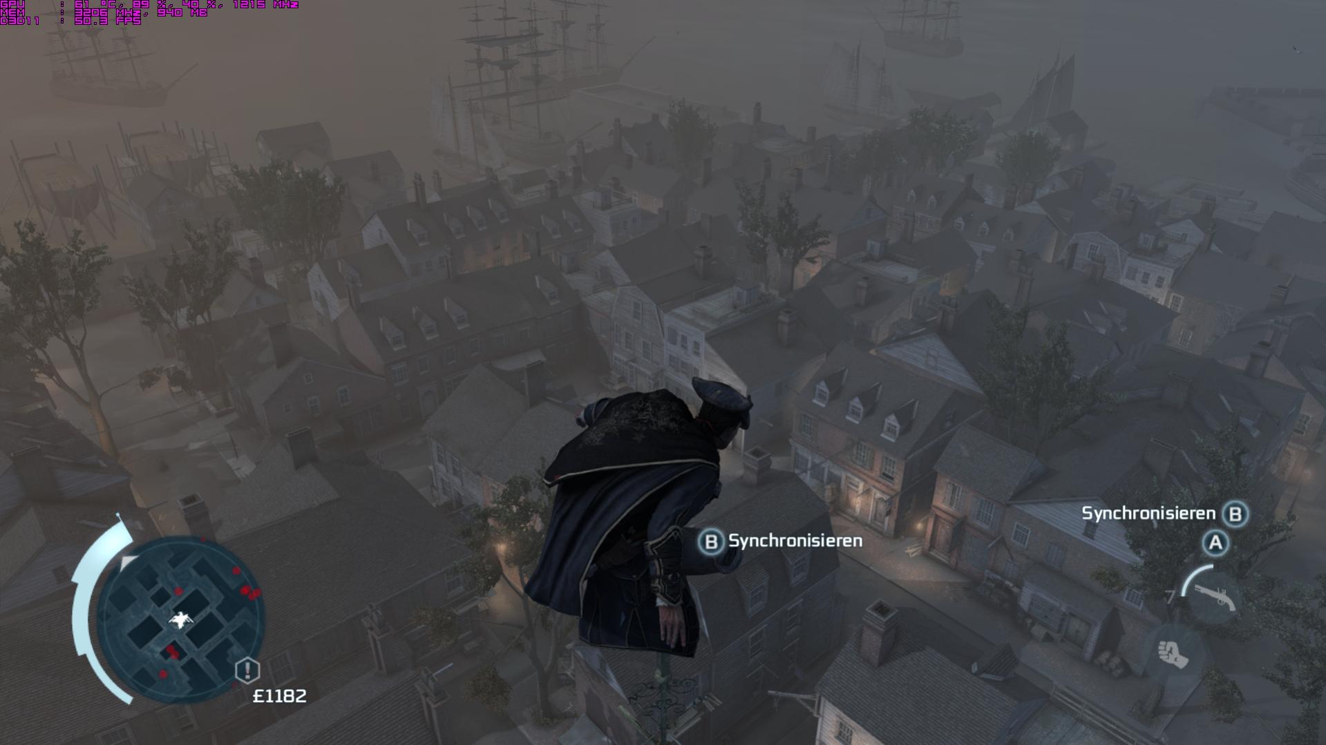

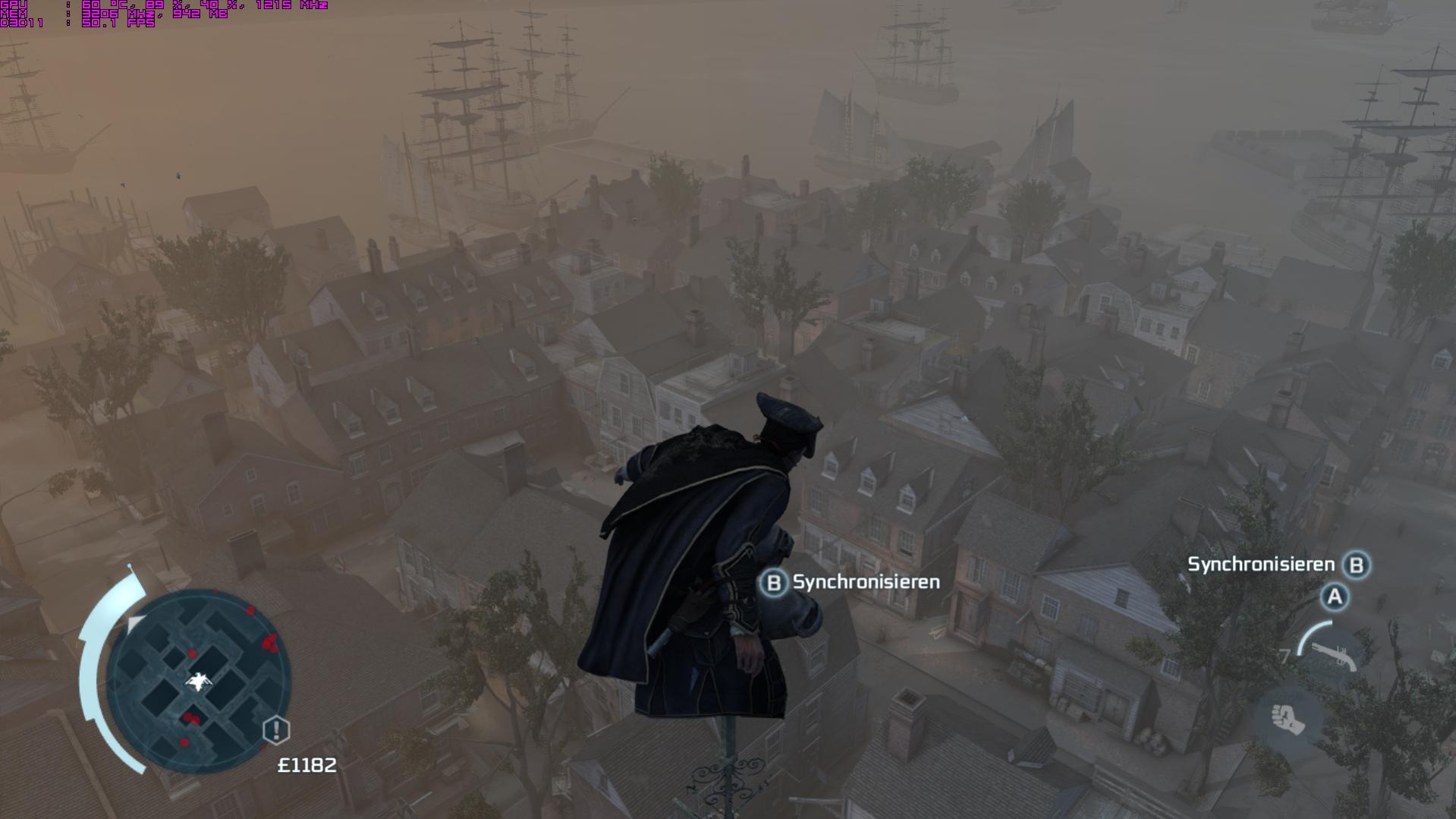

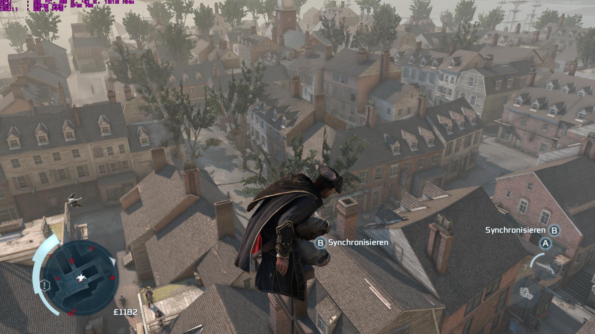

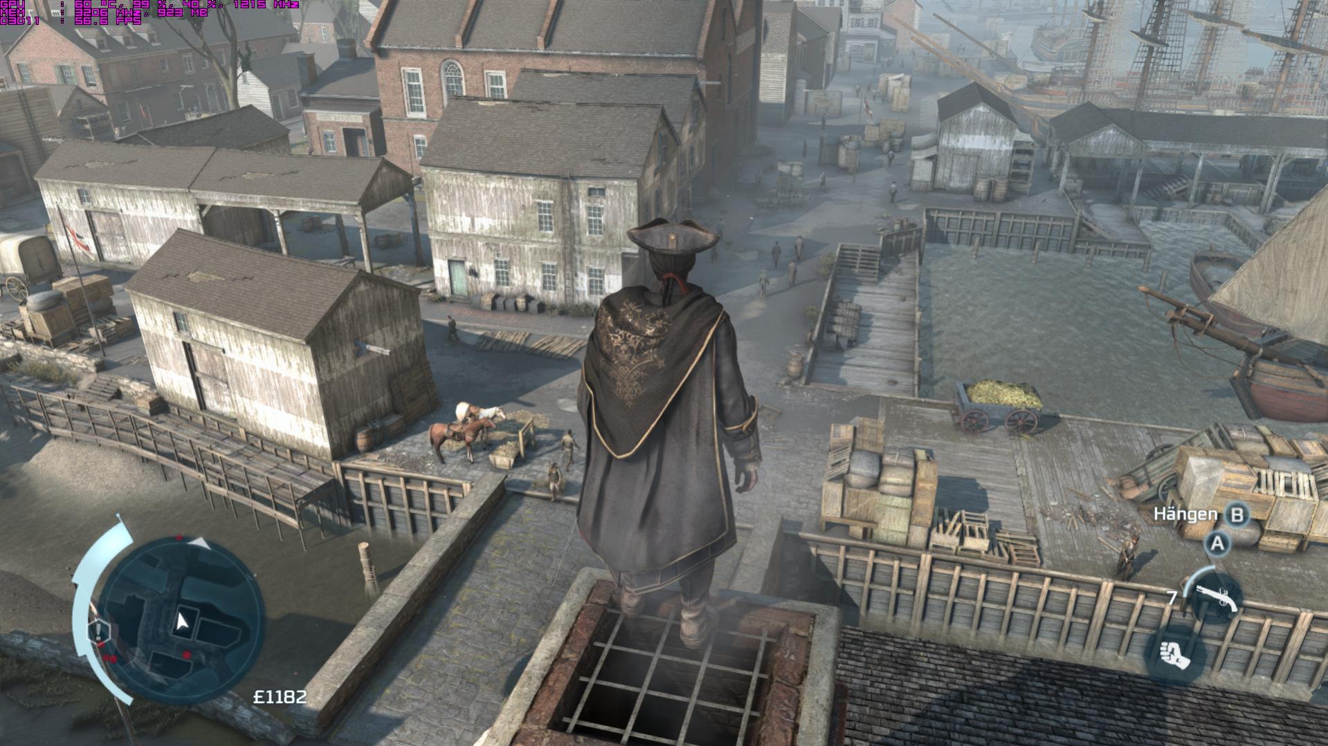

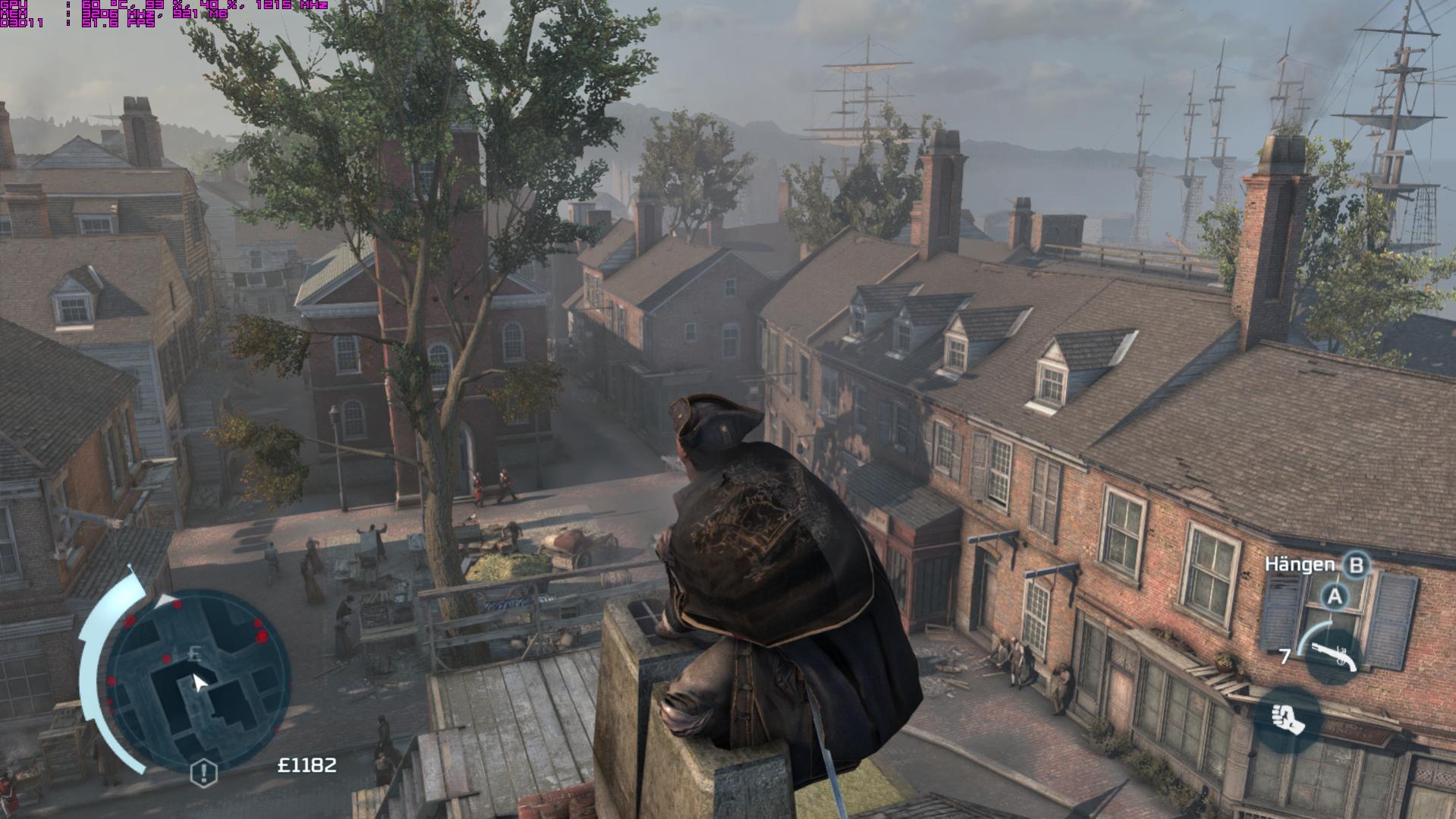

Ich muß mich übrigens doch korrigieren ...es werden alle 8Threads ausgelastet & die Gesamt-CPU-Ausl. beträgt dadurch 50%+
Die letzten 2 Pics entstanden an der höchsten Stelle in Boston ...Settings 1080p@Max
