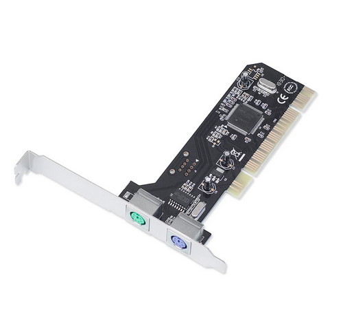

Fake PS/2:
Was gibt´s da so?

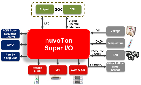

Dein Board hat keinen PS/2 Port? Das ist die einfachste Variante. Mir wäre kein PCI(e) Chipsatz bekannt der PS/2 bietet, das geht normalerweise direkt über den Super I/O Chipsatz per Interrupt in die CPU. Und die kommunizieren über LPC mit der Southbridge.
die Delock Karte ist eine USB Karte, was anderes als die, PS/2 Adapter für USB, macht die also, auch nicht

Die von@TP555 vorgeschlagene Google Suche geht leider voll am Thema vorbei. Ohne arrogant/böse rüberkommen zu wollen: Das habe ich auch schon geschafft nach "PCI-E PS/2 Karte" zu suchen, daher habe ich in den Text ja explizit reingeschrieben KEINE Fake USB Karte, wie auf dem Foto.
Die Karten die man zu kaufen bekommt sind einfache USB 2.0 oder 3.0 Host Controller Chipsätze, die mir nicht helfen, da das Problem ja bestehen bleibt.
Die arbeiten alle im "Legacy USB" Mode, der für das Ansprechen von Geräten die nicht per Treiber angesteuert werden, gedacht sind.

Hmm, es gibt diese Chips, werden auch hergestellt (z.B. https://www.microchip.com/en-us/product/SCH3222). Das Problem ist, das Hostinterface ist ein LPC. Das kannst du also nicht einfach "in den PC" packen. Selbst wenn man das nun (z.B. via FPGA) auf PCI-E mapped (wäre technisch kein Problem, LPC hat max. 2 MB/s), kann man immer noch nicht viel machen, da der PC/Windows sicherlich keinen "Super-IO via PCI-E" Treiber hat.
