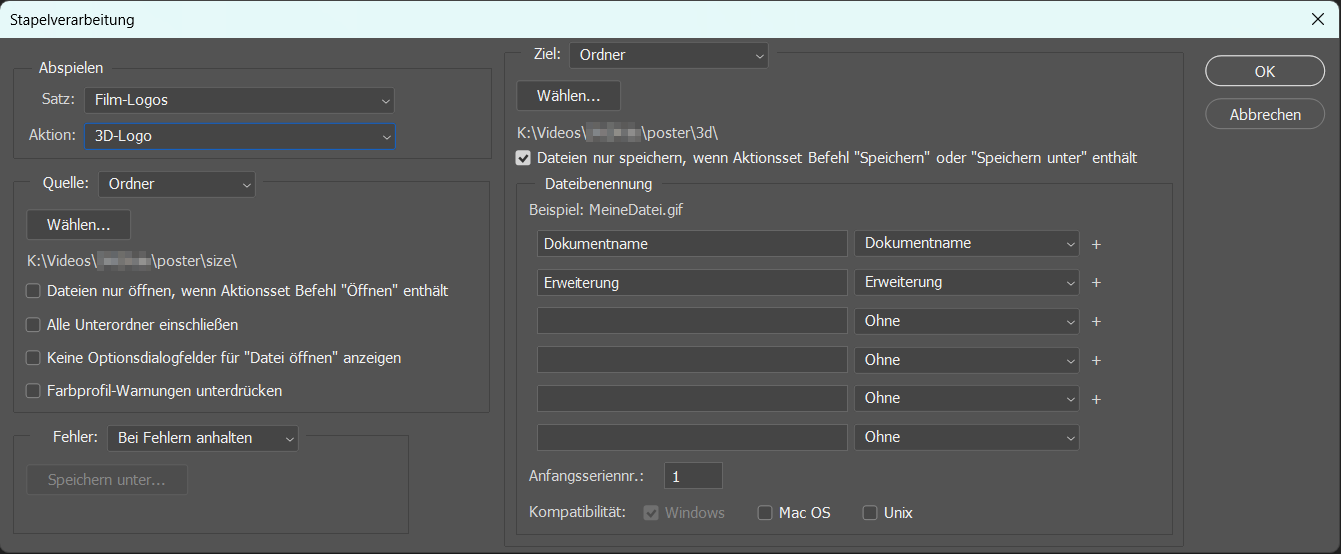

ich habe in PS zwei Aktionen erstellt, um per Stapelverarbeitung auf Film-Covern entweder ein 4K-Logo oder ein 3D-Logo einzufügen. Ich habe die Aktionen eigentlich genau gleich erstellt; nur eben mit einem unterschiedlichen Logo.
Das Problem ist, dass zwar die Aktion mit dem 4K-Logo funktioniert; bei der Aktion mit dem 3D-Logo ist das Logo aber am Ende der Stapelverarbeitung nicht sichtbar - es wird also nur das blanke Cover abgespeichert.
Wenn ich die Aktion bei einem einzelnen Bild manuell ablaufen lasse, klappt es allerdings. Bei der Stapelverarbeitung kommt kein Fehler o.ä. und ich sehe auch, dass das Cover und das 3D-Logo geöffnet werden.
Ich hab die Aktion jetzt schon zig mal neu erstellt und mit verschiedenen Ein- und Ausgabeordnern getestet, aber ich finde den Fehler nicht.
Kann evtl. jemand nachvollziehen, was da nicht funktioniert? Anbei die beiden Aktionen, das 4K- und 3D-Logo und zum Testen 4 Film-Cover von themoviedb.org.
So sieht die Stapelverarbeitung aus:
