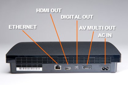

(Die genaue Bezeichnung müsste ich nachsehen)
Hat die PS3 echt so nen roten und schwarzen Eingang? Hab es grad nicht auswendig im Kopf, bin auf der Arbeit...
Genau das meint er! :-)

Nein hat Sie nicht, aus dem Kombi-AV-Anschluss der PS3 kommen 3 Cinch (Rot/Weiß/Gelb) .
Das Kabel liegt ja jeder PS3 bei.
Edit:
HDMI-Out --> HDMI zu DVI Adapter
AV-Multi Out --> beiligendes Kabel --> Roter und Weißer Cinch auf Cinch to Klinke Adapter
Fertig
