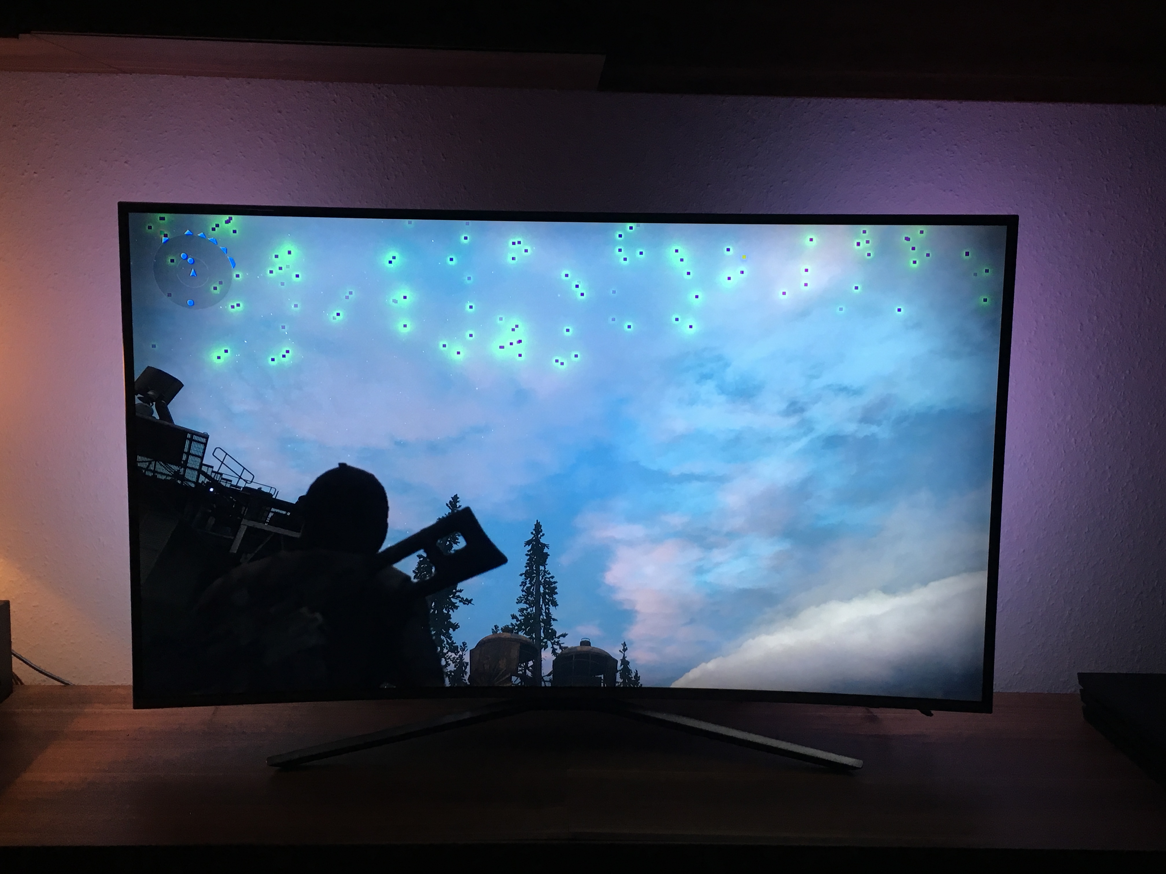

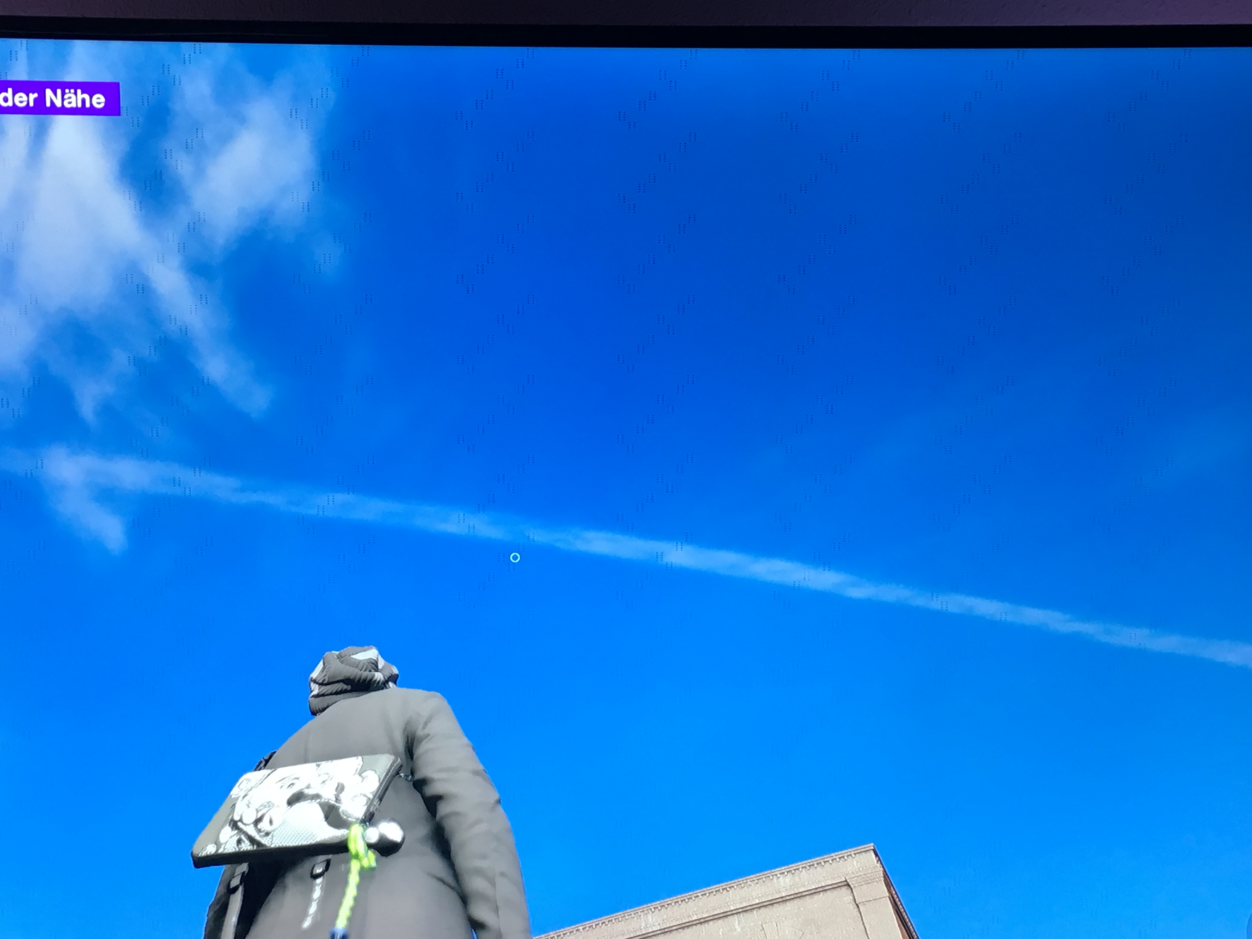

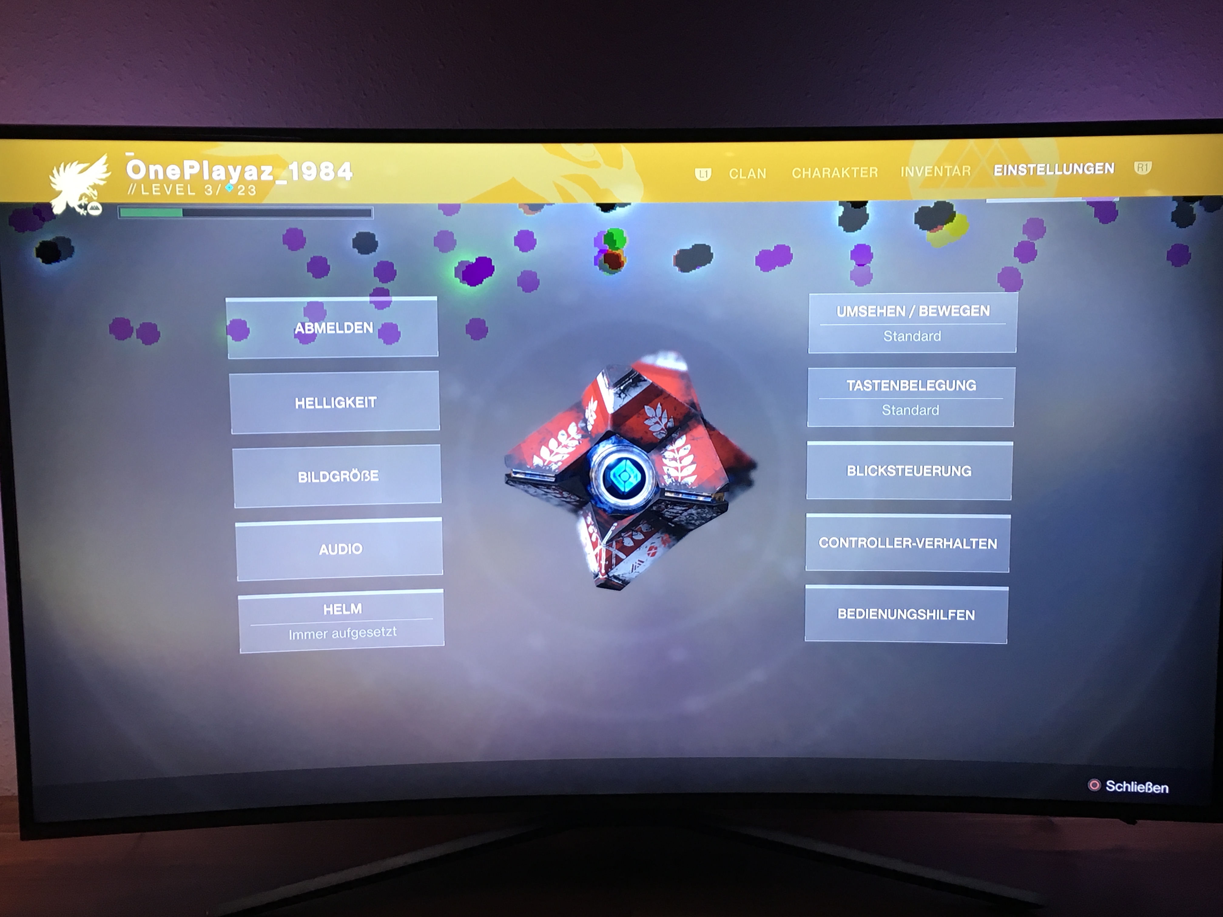

und zwar hab ich ein Problem seit gestern, auf einmal kamen Krasse Grafikfehler beim Zocken.
Egal welches Spiel , hab einige getestet und bei jeden sind Fehler.
HDMI Kabel hab ich 4 Verschiedene getestet alle das selbe problem,..Am Kabel liegt es nicht und am TV auch nicht.
Hab die PS4 pro , zur sicherheit auch mal an einen anderen TV angeschlossen , und dort sind auch diese Grafikfehler.
aber nur in Spiele was komisch ist , Bei Blurays keine fehler , oder Youtube Videos .
Bis Vor gestern lief alles einwandfrei ohne probleme..
Hab mal Fotos davon damit.. die ich anhänge hier.
weis echt nicht mehr weiter.

Du könntest mal schauen ob der Fehler nach einer Systemwiederherstellung immernoch besteht, wenn ja wird sich der Vram verabschieden, da kannst du selber leider nichts mehr machen.

Meiner (relativ wenigen) Erfahrung von Grafikkarten folgend ist das kein HDMI Problem, sondern es sieht nach GPU/VRAM selbst aus.
Versuchen kannst du es ja dennoch.
Ich schätze aber zu 70%, dass es ein Hardwareproblem ist, welches Service erfodert.
So hab jetzt die PS4 pro komplett gelöscht und nochmal getestet.
und siehe da, die grafikfehler sind immernoch vorhanden, und desto länger die PS4 in Spielen läuft, und heisser wird desto mehr fehler kommen.
Nur komisch das bei Blurays und das PS4 menu keine Fehler sind.. genau wie Youtube etc..
nur bei games.
Weil dort die GPU nicht oder zu wenig belastet wird. Solche Fehler treten oft nur unter Teil- oder Volllast auf.
Also kann man davon ausgehen das die GPU von der PS4 Pro defekt ist ?
