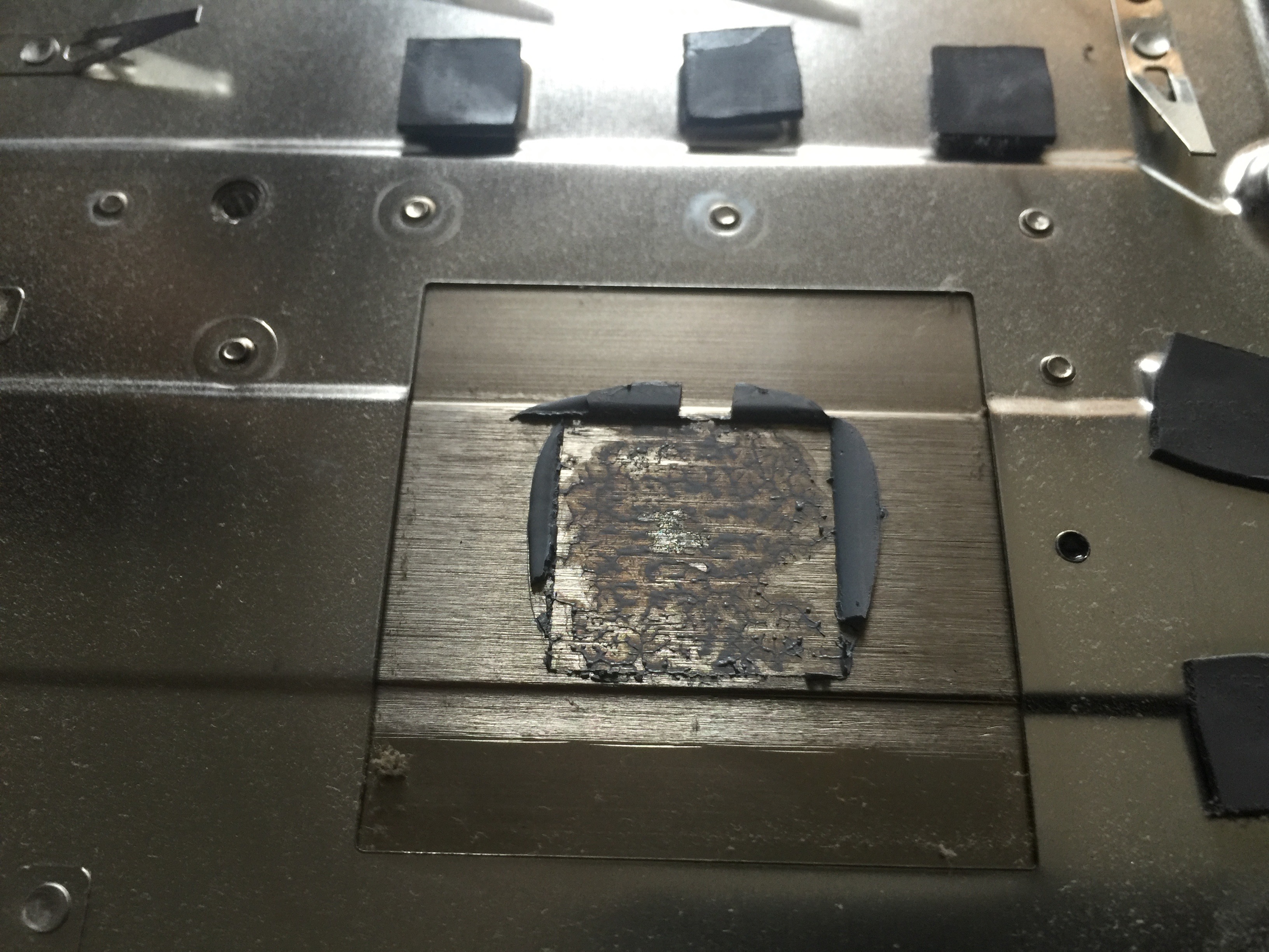

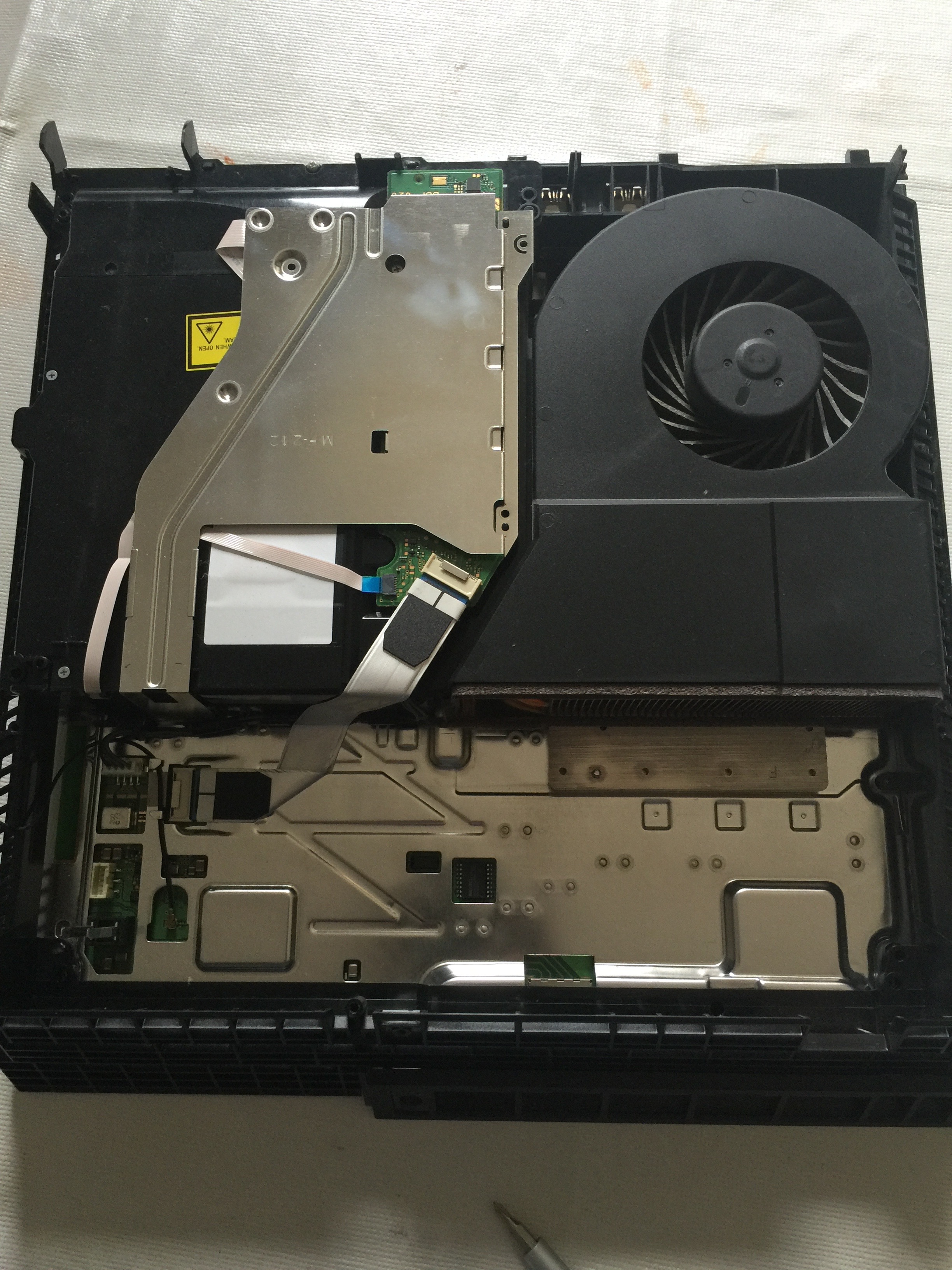

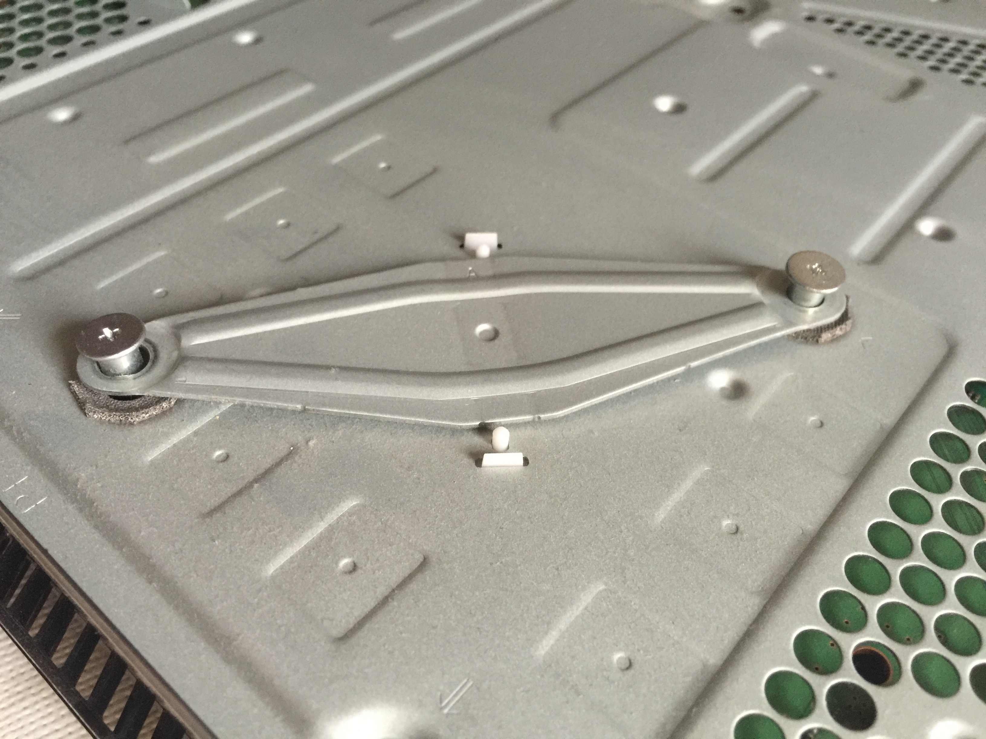

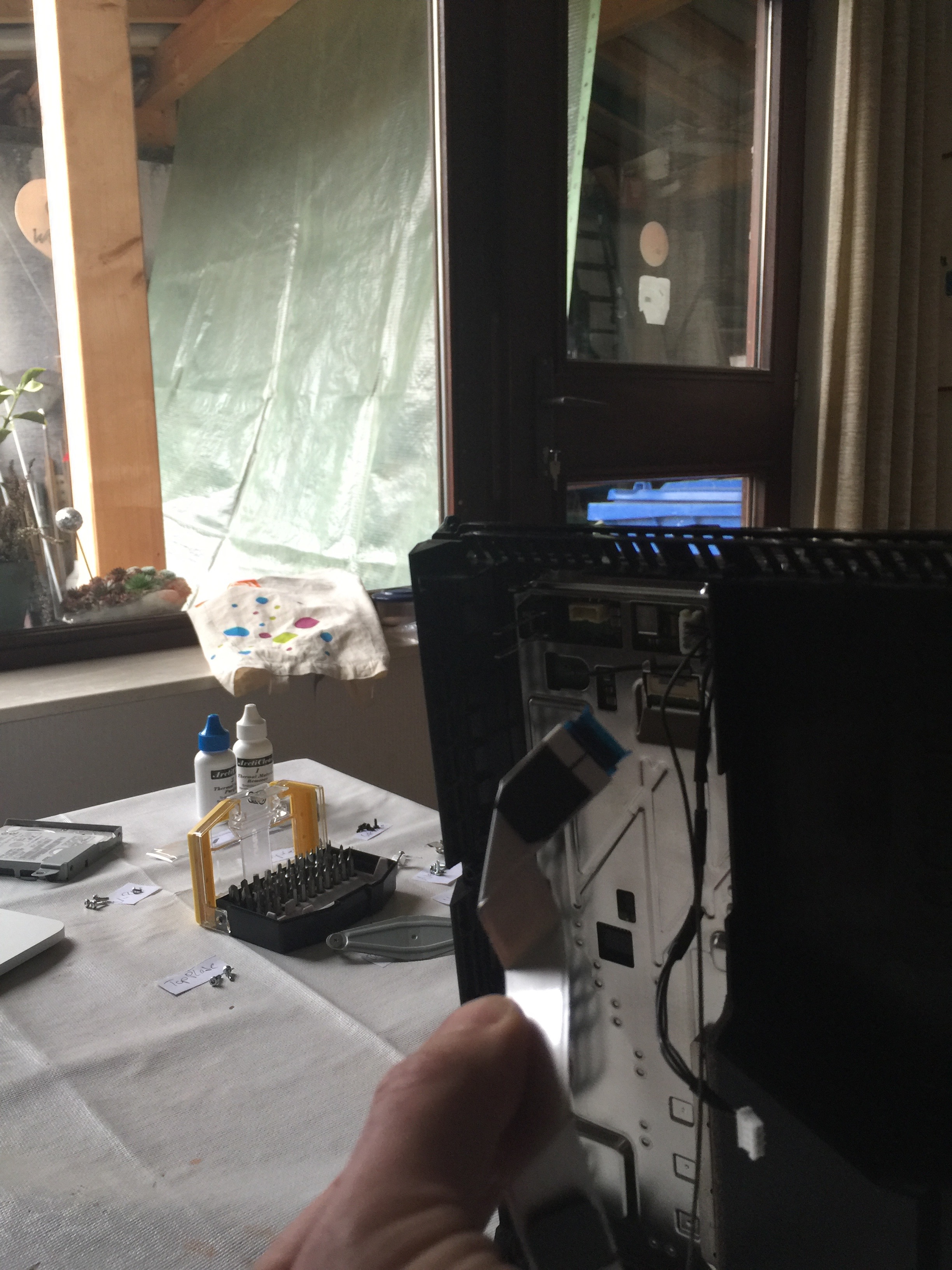

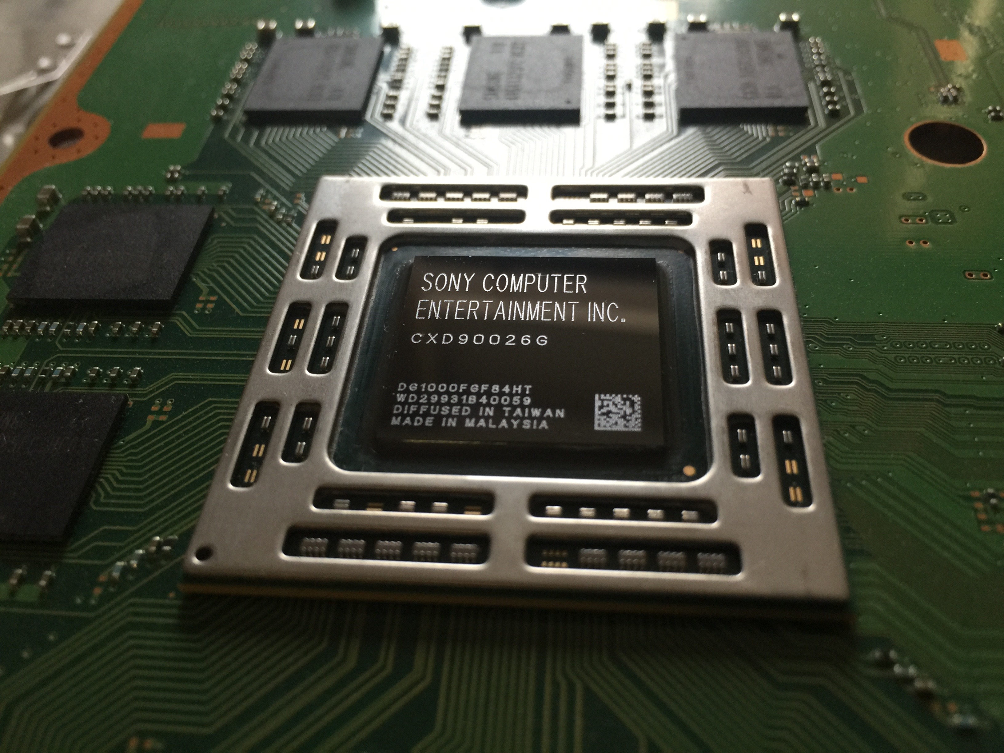

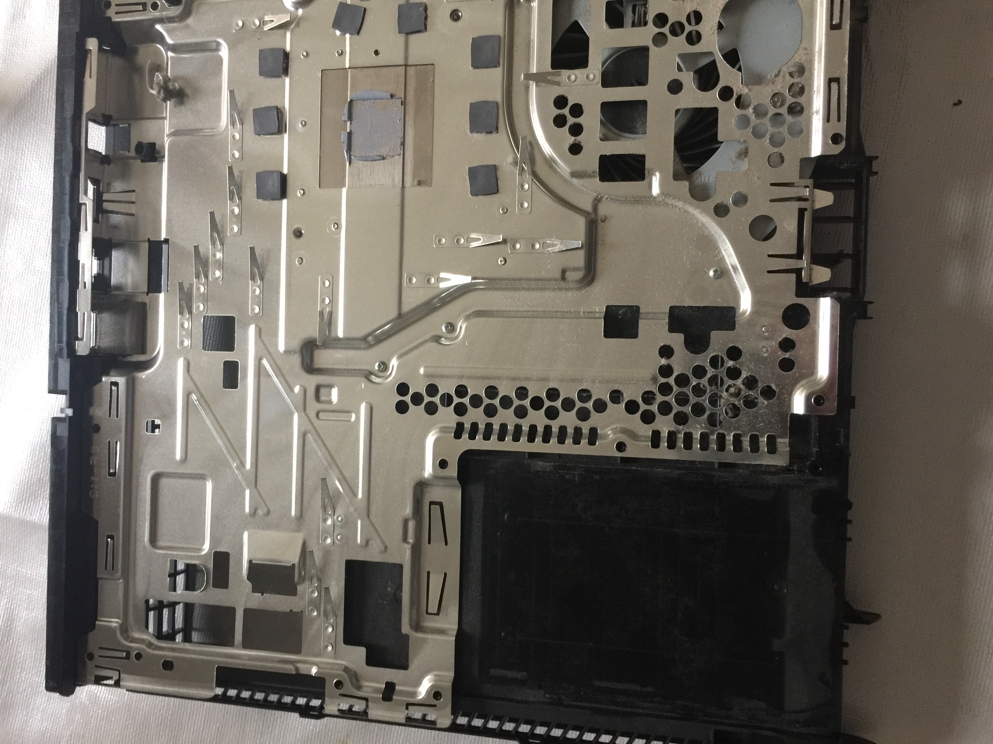

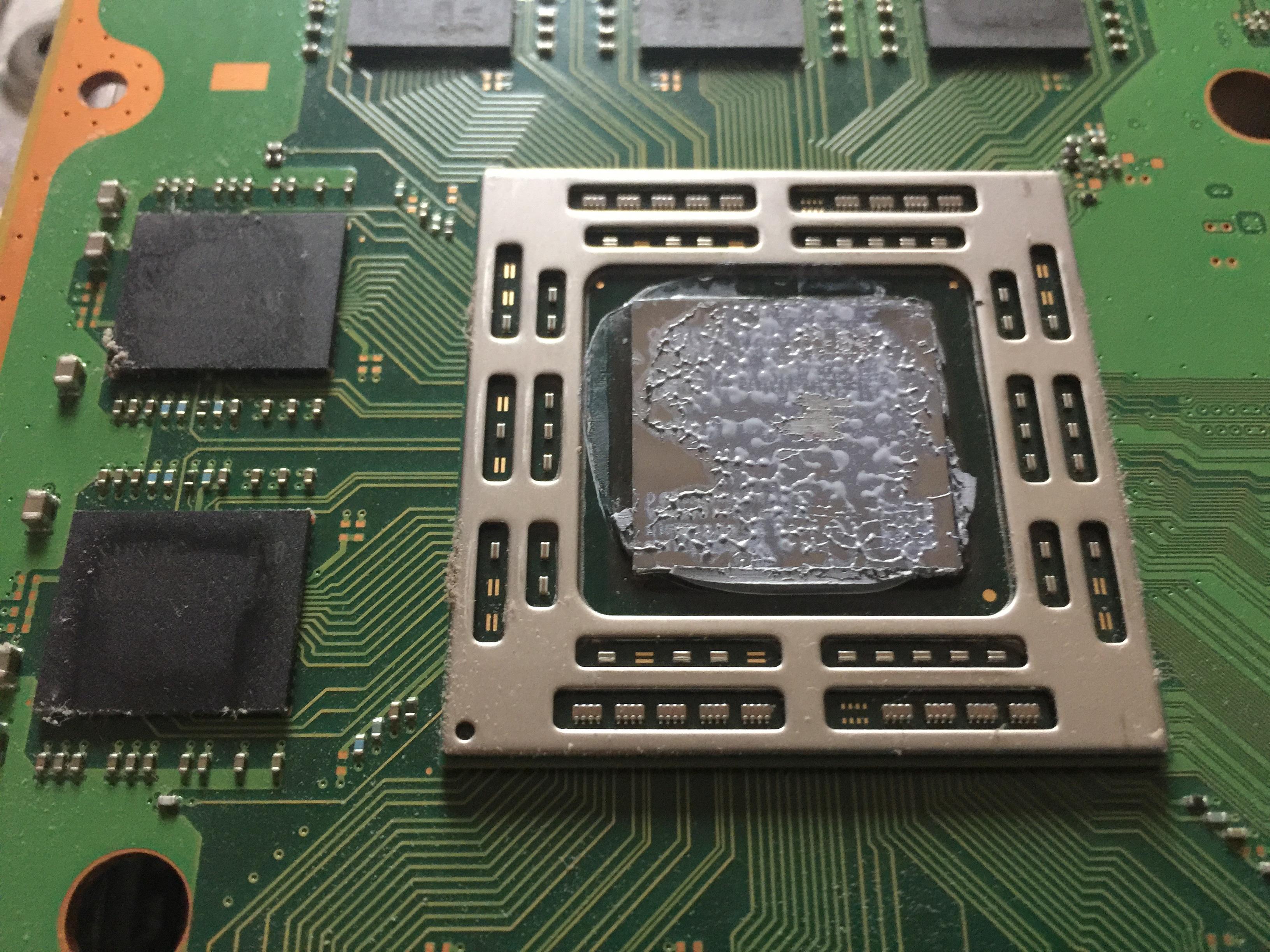

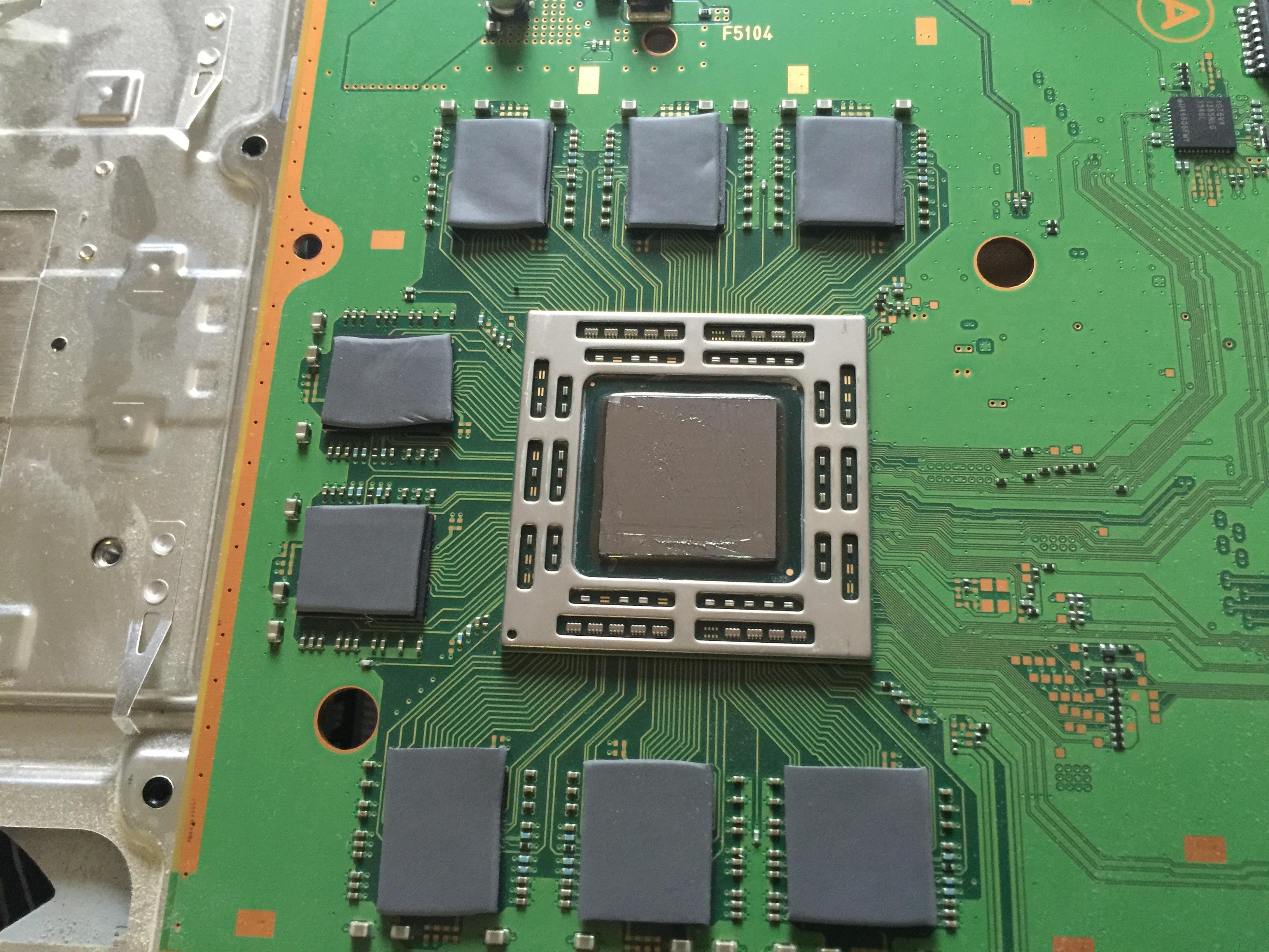

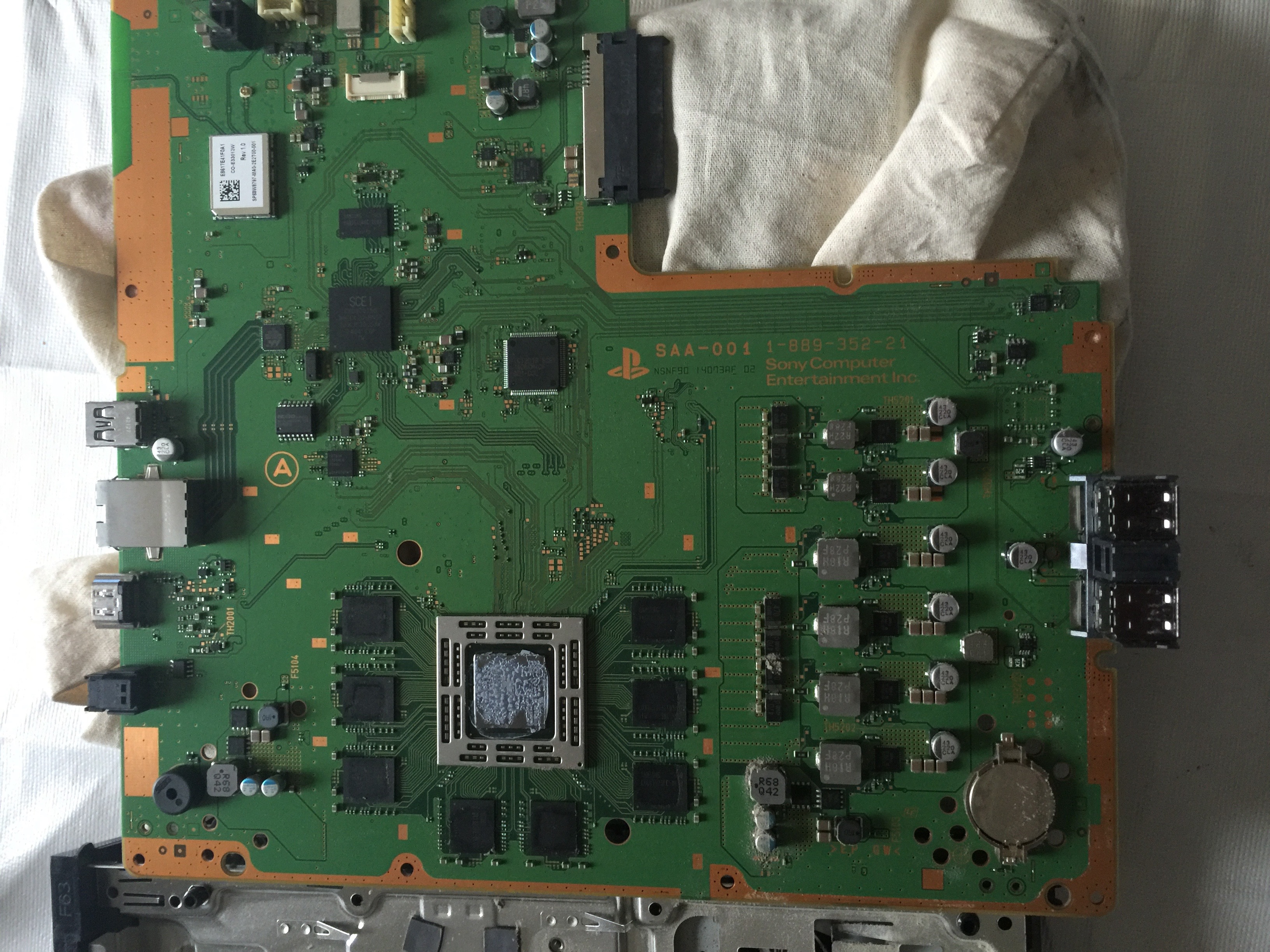

Hab mich mal ran getraut und meine bald 2 Jahre alte PS4 auseinander gebaut. Es war mir eigentlich nur noch möglich mit der Konsole zu spielen, solange ich ein Headset auf den Ohren hatte. Fönlautstärke jenseits von gut und erträglich. Ich denke mal dass es da einigen nicht anders geht :)

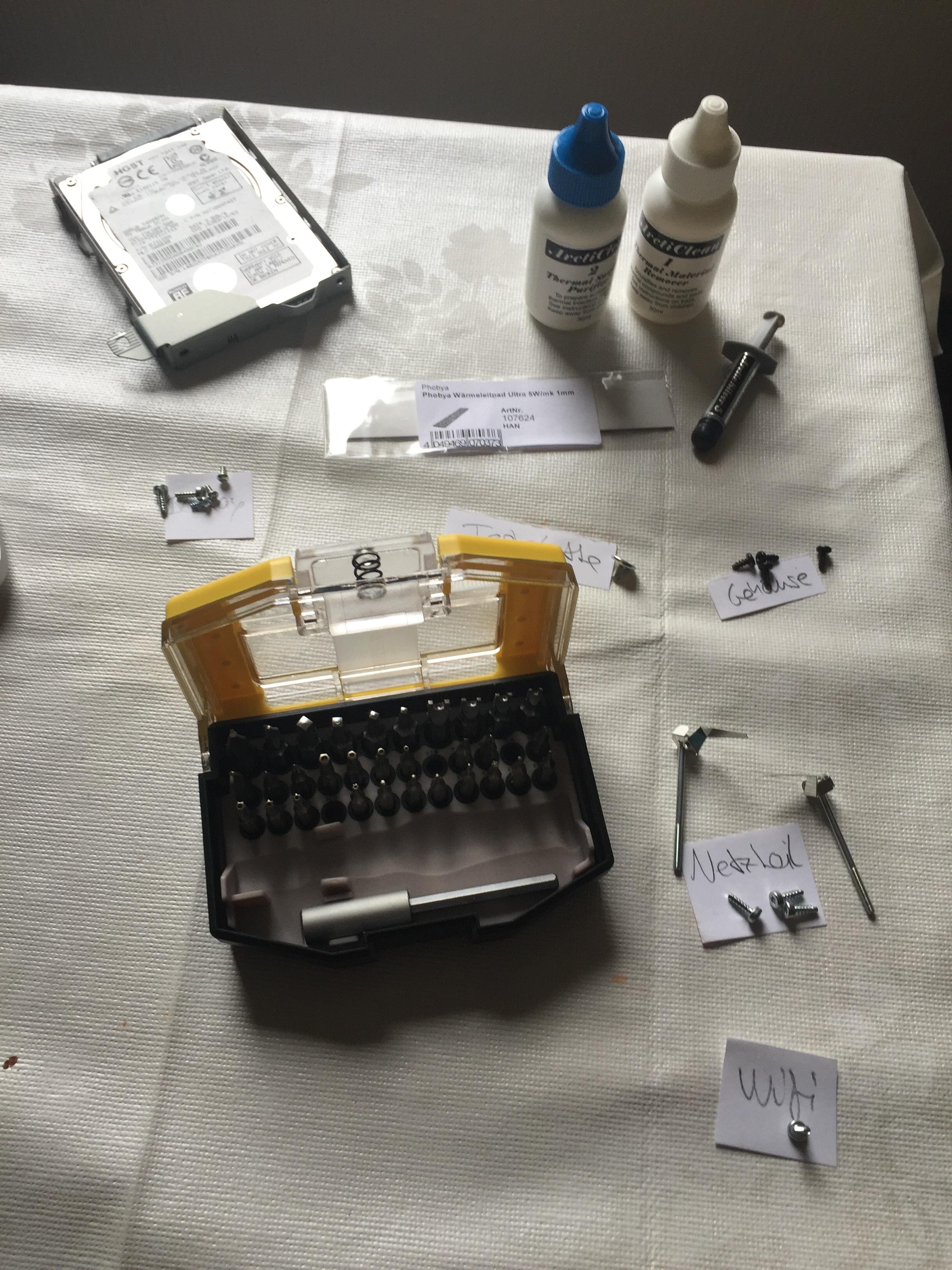

Besorgt habe ich mir folgendes: ein Werkzeugset von Bauhaus, speziell den Torx8 habe ich gebraucht, aber auch die anderen Bits in diesem Set sind allesamt für kleinere Arbeiten ausgelegt und somit auch für die normalen Philips Schrauben von Vorteil gewesen. Desweiteren eine ArcticSilver5, ein 5€ Wärmeleitpad, sowie ArcticSilver ArctiClean (2 kleine Fläschchen für 2 Phasen Reinigung von CPU/Heatspreadern) für 8,50€.
Insgesamt ca 30€.
Gibt ja schon einige Tutorials bei youtube, die einem auch sehr helfen.
Ich dachte mir ich stell hier mal meine Arbeit vor, weil ich euch gern daran teilhaben lassen möchte und es vielleicht den ein oder anderen gibt, der es gerne machen möchte, sich aber nicht traut.
Ich stell jetzt Bilder rein, wer etwas dazu beitragen möchte, darf das gerne tun ;)

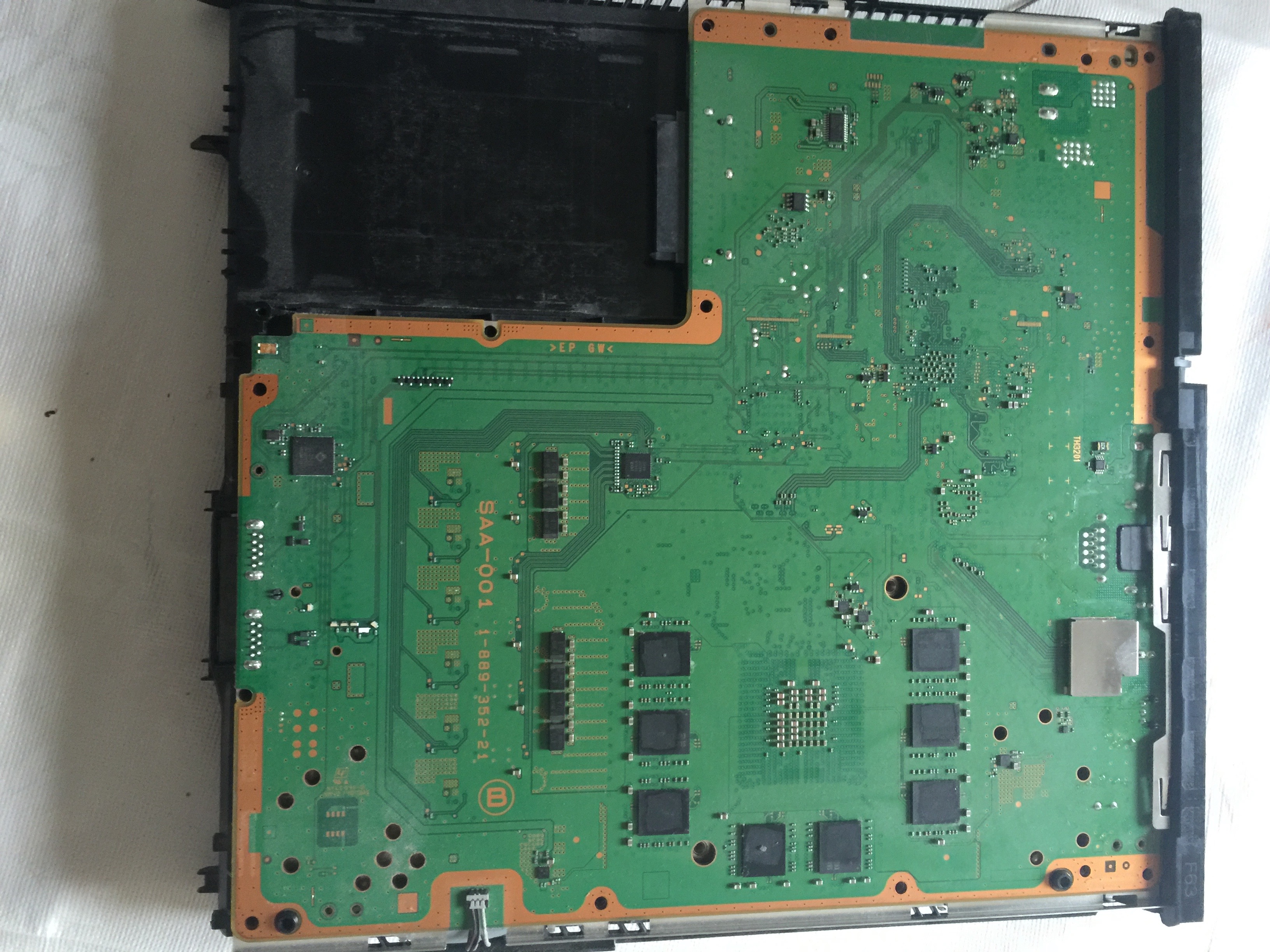

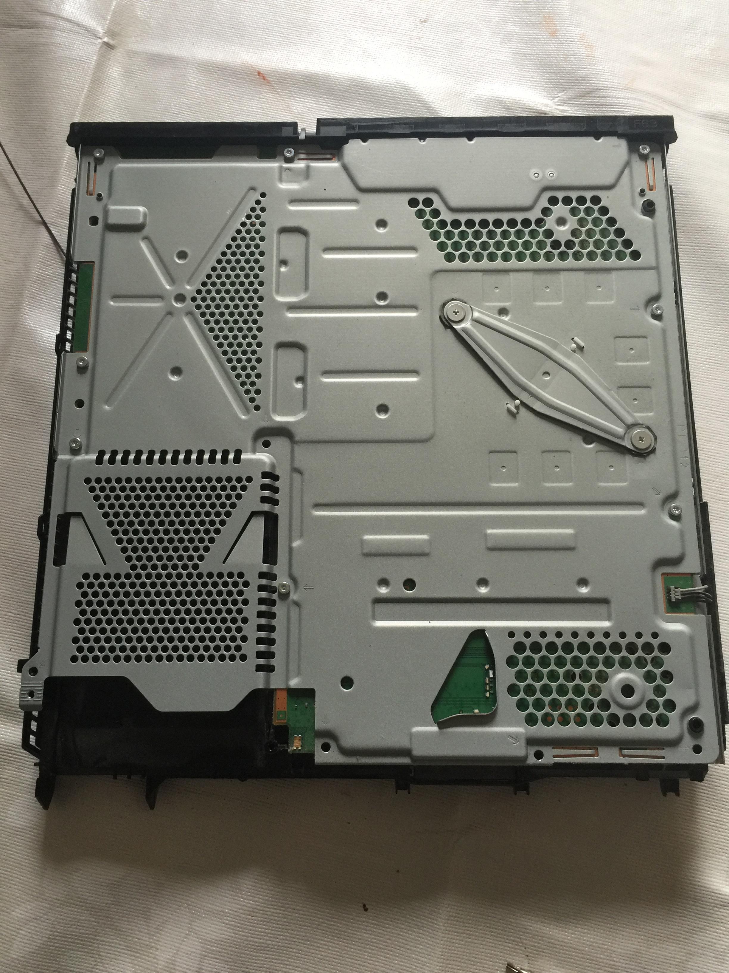

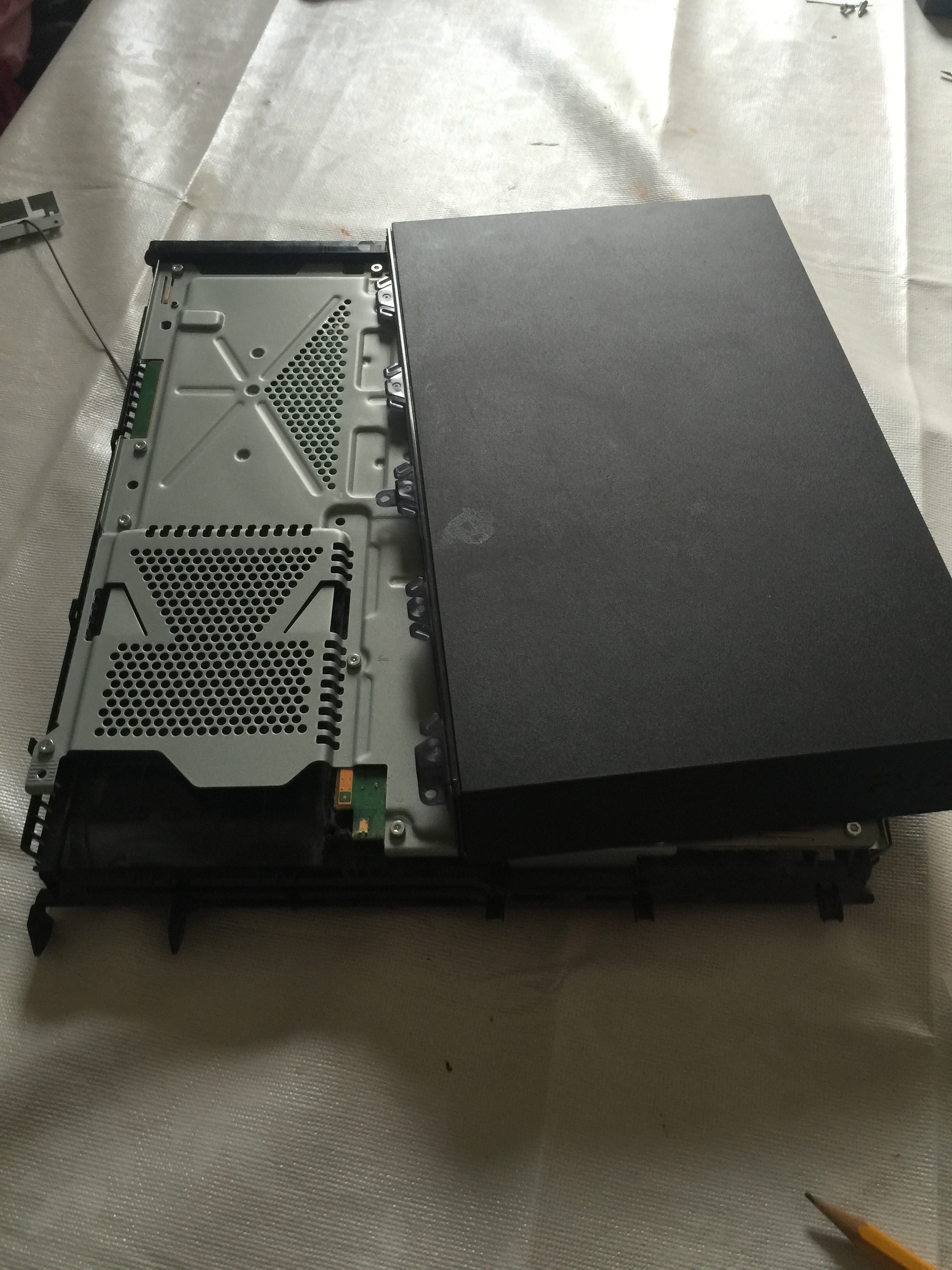

die nächsten 4 Bilder
das Ute Bild sollte an erster Stelle stehen, sorry :/
so, das waren alle Bilder, die ich gemacht habe. Entschuldigt die Quali, iPhone 6plus halt :)

Das werde ich die nächsten Tage merken. Der ganze Staub wurde ja auch entfernt, und von dem war schon gut was vorhanden. Erst mal fährt die Konsole nun überhaupt nicht mehr in Lüfterstufe 3 (gefühlt), also wenn man es so ausdrücken würde, wie es gänglich ist, würde man sagen "Unterschied wie Tag und Nacht" ;)
Also kurz und knapp:
Bin super zufrieden bisher.

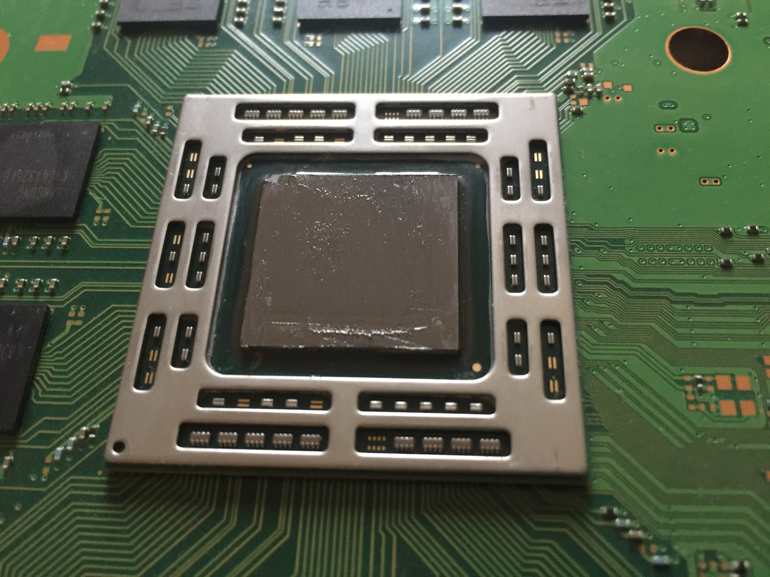

Was denkt ihr über die WLP die ich aufgetragen habe? Zu viel? Zu wenig?

Die war von Anfang an schon wie ein Fön, habe allerdings bezweifelt, daß ein WLP Tausch viel bringen wird.
