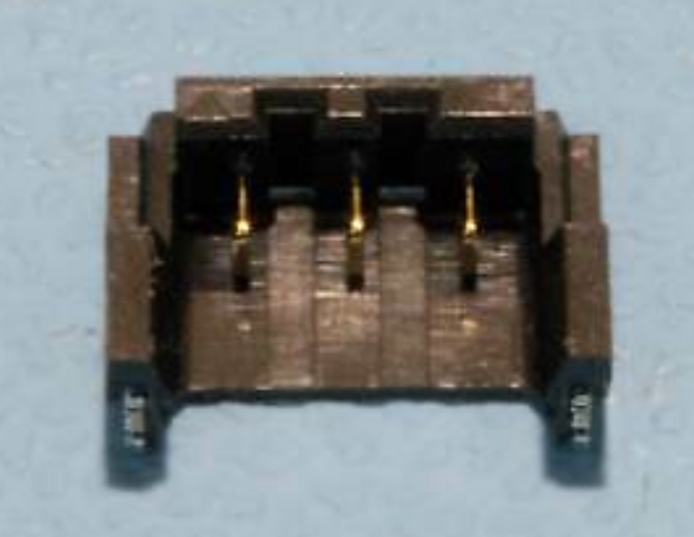

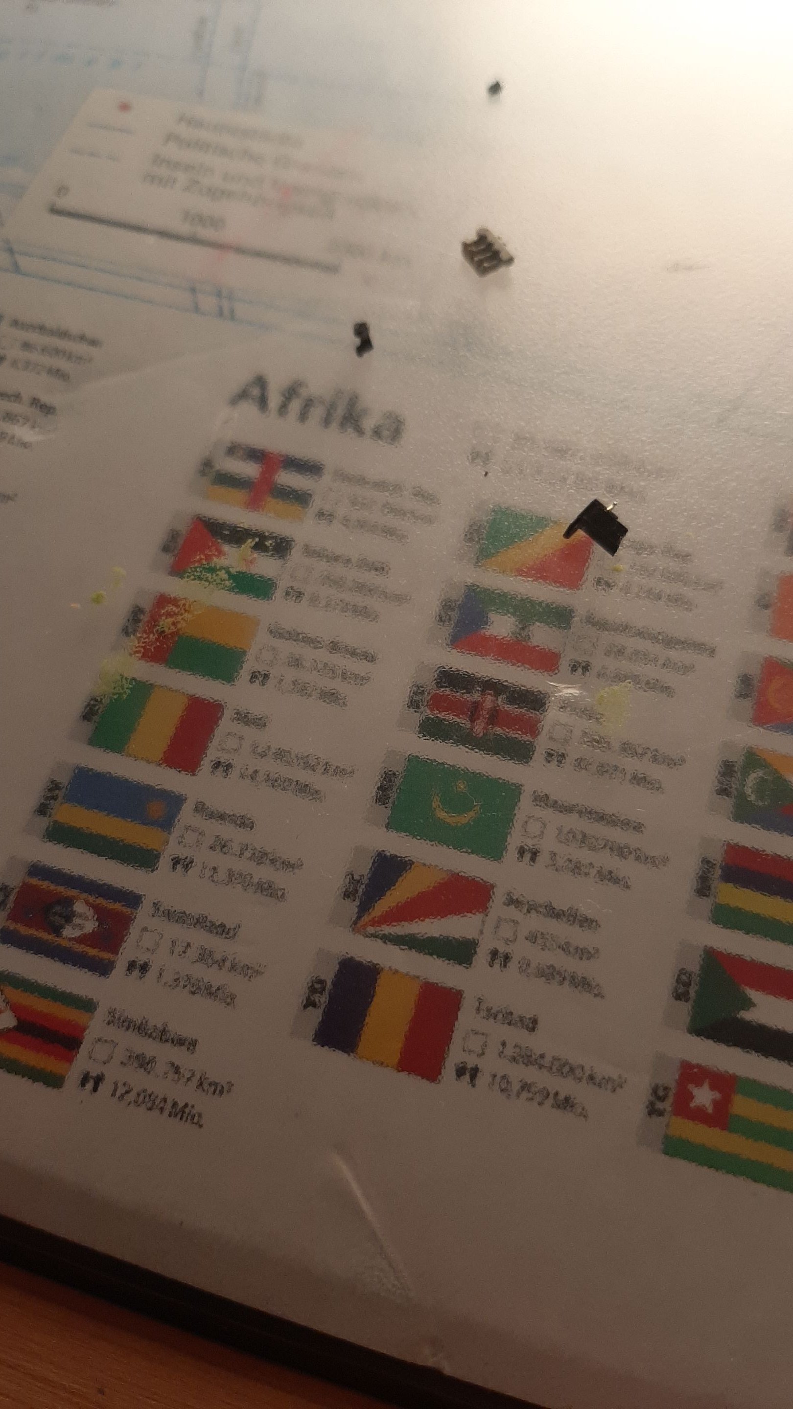

Ich habe letzte Woche meine wärmeleitpaste getauscht und habe dann das mainboard draufgetan habe alle kabel mit den fingern angeschlossen danach wollte ich den lüfterkabel der (PS4 CUH-116A) anschließen und danach ist mir der Stecker kaputt gegangen und somit auch das schwarze Teil auch und bin verzweifelt ich suche die ganze Zeit im Internet nach einer Lösung ob ich das schwarze Teil mit dem pin anschluss kaufen kann Ich bitte um Hilfe

Da kommt man am Löten nicht vorbei. Traust du dir das zu? Ansonsten ist das ein Fall für eine Werkstatt.

Ganz normaler 4 Pin oder? Nimmst einfach nen Lüfter, schneidest den Stecker samt Kabel ab, verbindest Dir Drähte mit denen auf dem Bild ...tatdaa.
Edit: wenn es da von den Pins auf dem PCB abgebrochen ist...löten. Oder löten lassen.

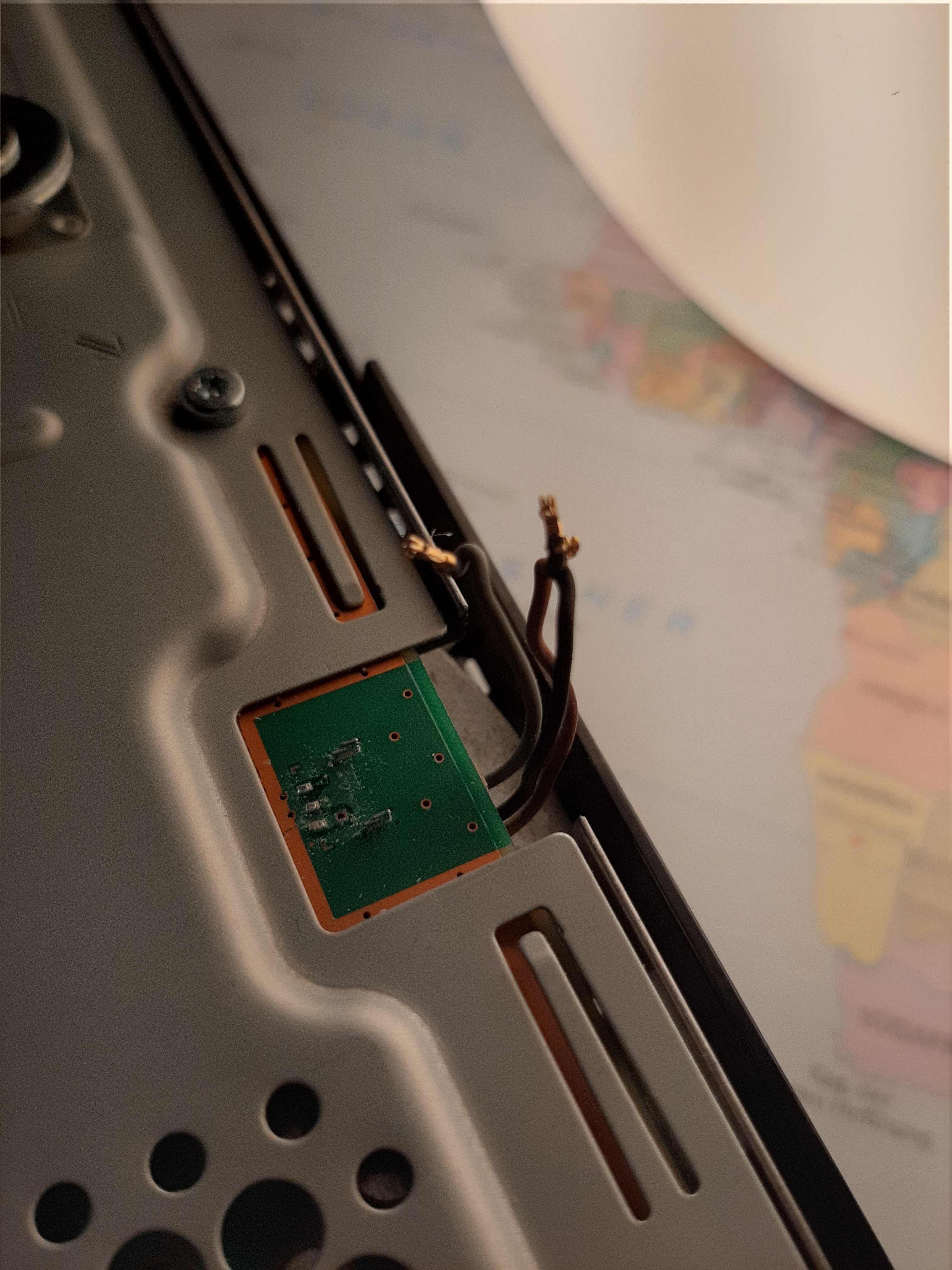

https://de.ifixit.com/Anleitung/PlayStation+4+Lüfteraustausch/24722
Schritt 20 dürfte die entsprechende Stelle sein - sieht mir so aus, als ob das gegenstück auf dem Mainboard auch kaputt ist, da muss definitiv ein Lötkolben zum Einsatz kommen

Wenn ich das mit den Bildern hier vergleiche (bei Schritt 20), ist nicht nur die Steckerverbindung am Lüfter kaputt gegangen, sondern auch die am Mainboard.xdave78 schrieb:Ganz normaler 4 Pin oder? Nimmst einfach nen Lüfter, schneidest den Stecker samt Kabel ab, verbindest Dir Drähte mit Deinem ...tatdaa.
Da wird man um's Löten nicht rumkommen.

Ja hab ich nach 3x Bild ansehen auch geblockt
Ich meine wenn ich das beim Bild kaufe und dann klebe das es dann gehen sollte

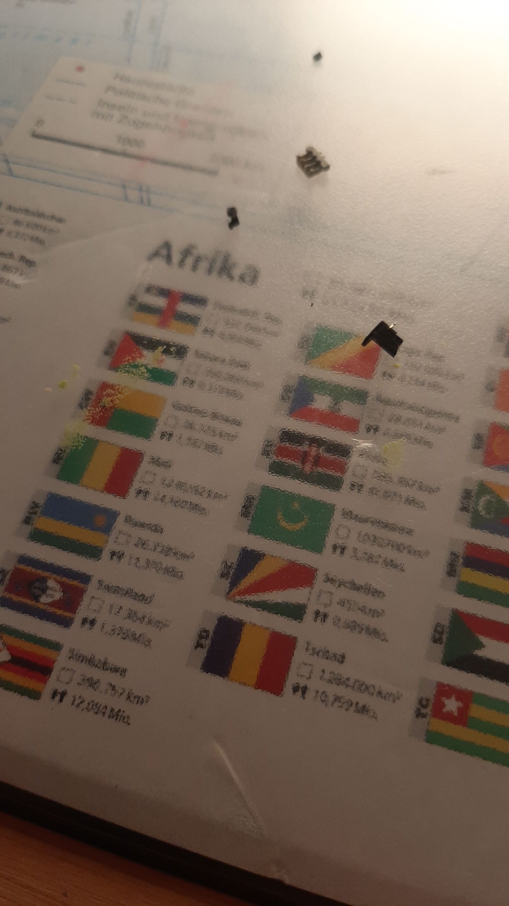

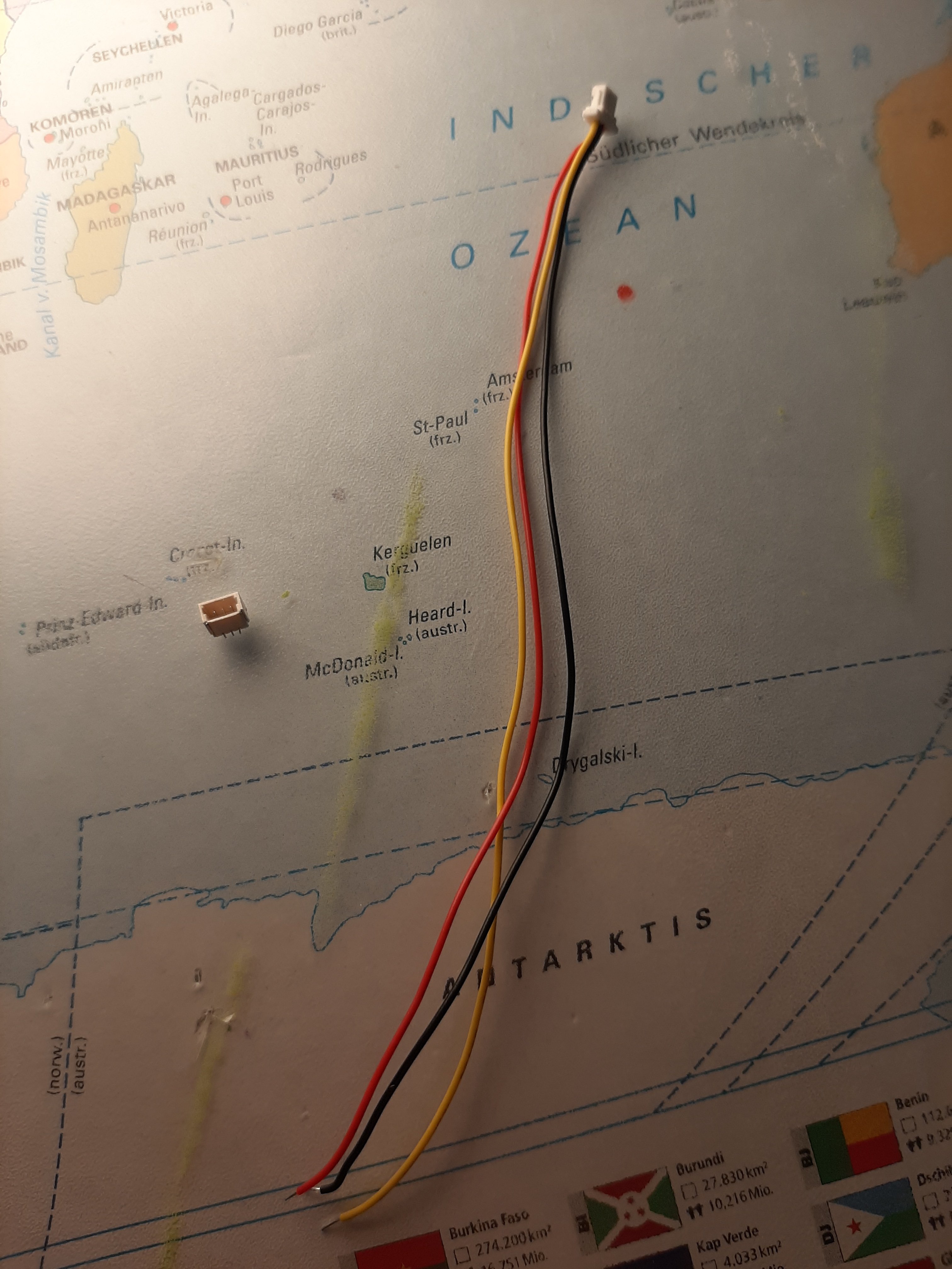

Sowas habe ich heute von ebay bekommen
David2601 schrieb:Das Teil muss so aussehen und bei mir ist das gebrochen aber nur mit 1 PIN

Wäre es meine, ich würde da keine Buchse mehr anlöten, sondern die Kabel direkt auf die Platine löten, das geht wahrscheinlich deutlich einfacher, als noch mal eine andere Buchse passend aufzutreiben und so sauber aufzulöten.
Am Rest- bzw. Wiederverkaufswert ändert das dann auch nichts mehr bei einer End-of Life Konsole. Wenn das eine Firma ordentlich gegen Rechnung macht, dann sind 50€ ein fairer Preis. Aber fast 30% des Neupreises und 50% des Gebrauchtpreises ist doch eine Menge Geld für 3 Kabel anlöten.

Gibt es bei Dir in der Gegend vielleicht noch einen kleinen TV/Sat Laden, der kann Dir vielleicht für ein bisschen Geld für die Kaffeekasse die Kabel wieder anlöten.
Kannst Du die Kabel noch zuordnen, bzw. sehen die exakt so aus wie bei diese ifixit link?

Ja ich habe bei mir ein Laden der heißt beitzel ich muss da nachfragen und das 2te ich habe die Kabel wie bei ifixit der erste ist grau der 2 te schwarz und dritte rotcalippo schrieb:Wäre es meine, ich würde da keine Buchse mehr anlöten, sondern die Kabel direkt auf die Platine löten, das geht wahrscheinlich deutlich einfacher, als noch mal eine andere Buchse passend aufzutreiben und so sauber aufzulöten.

Ne sieht doch net so ganz wie beim ifixit lStullen Andi schrieb:Lässt sich schon reparieren, schau mal ins Postfach.
