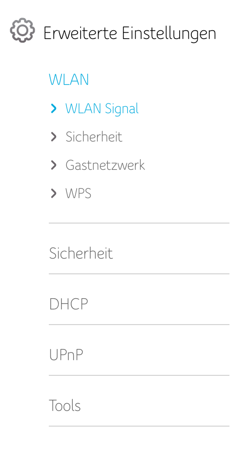

Stelle den Kanal in der Connect Box auf 36, 40, 44 oder 48 ein. Nicht höher.
Und bei den WLAN-Settings unter Sicherheit (Erweiterte Einstellungen->WLAN->Sicherheit) gibt es eine Option, die sich "Sicherheit" nennt.
Dort kann man wählen zwischen "Deaktiviert", "WPA-PSK/WPA2-PSK" und "WPA2-PSK".
Wähle dort nur WPA2-PSK aus.

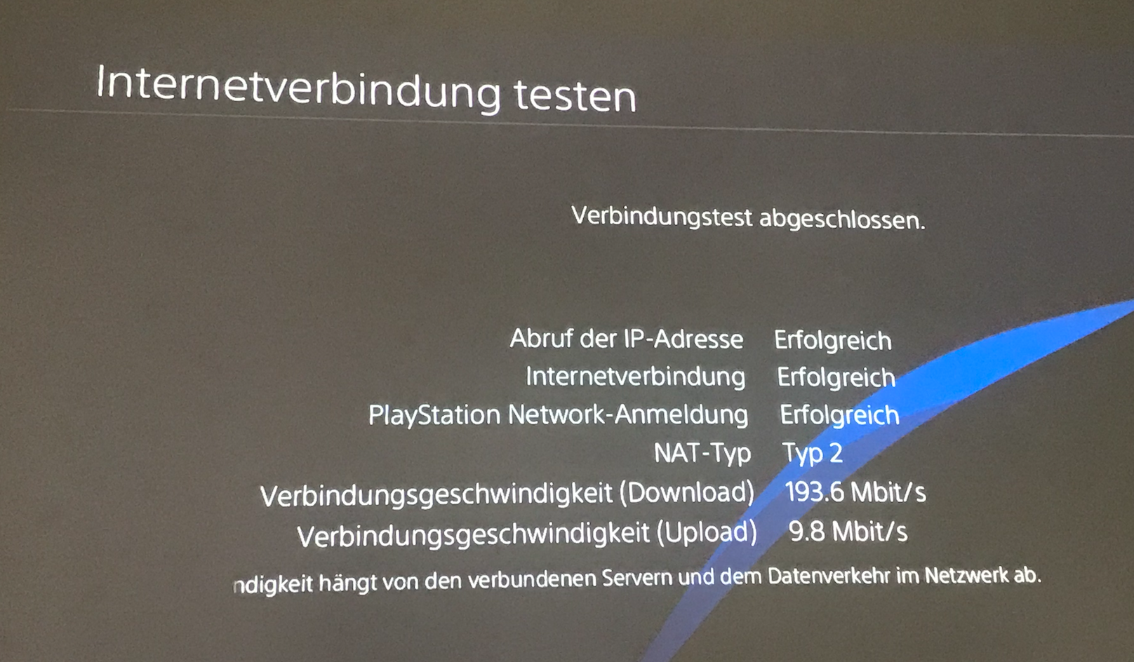

Und von beiden Ergebnissen bitte ein Foto posten.
So bitte sehr!
LAN - volle Geschwindigkeit
2.4Ghz - :freak:

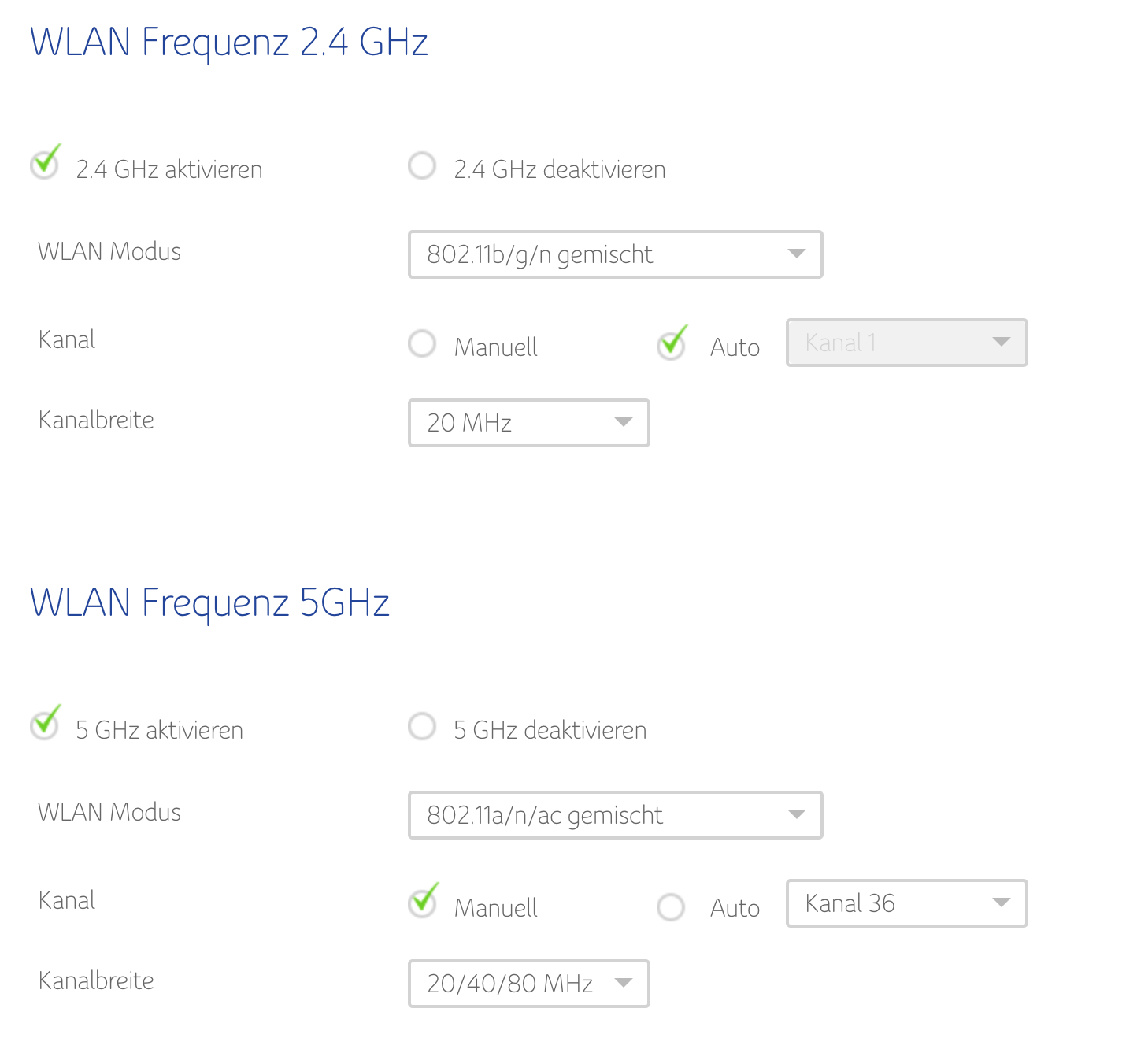

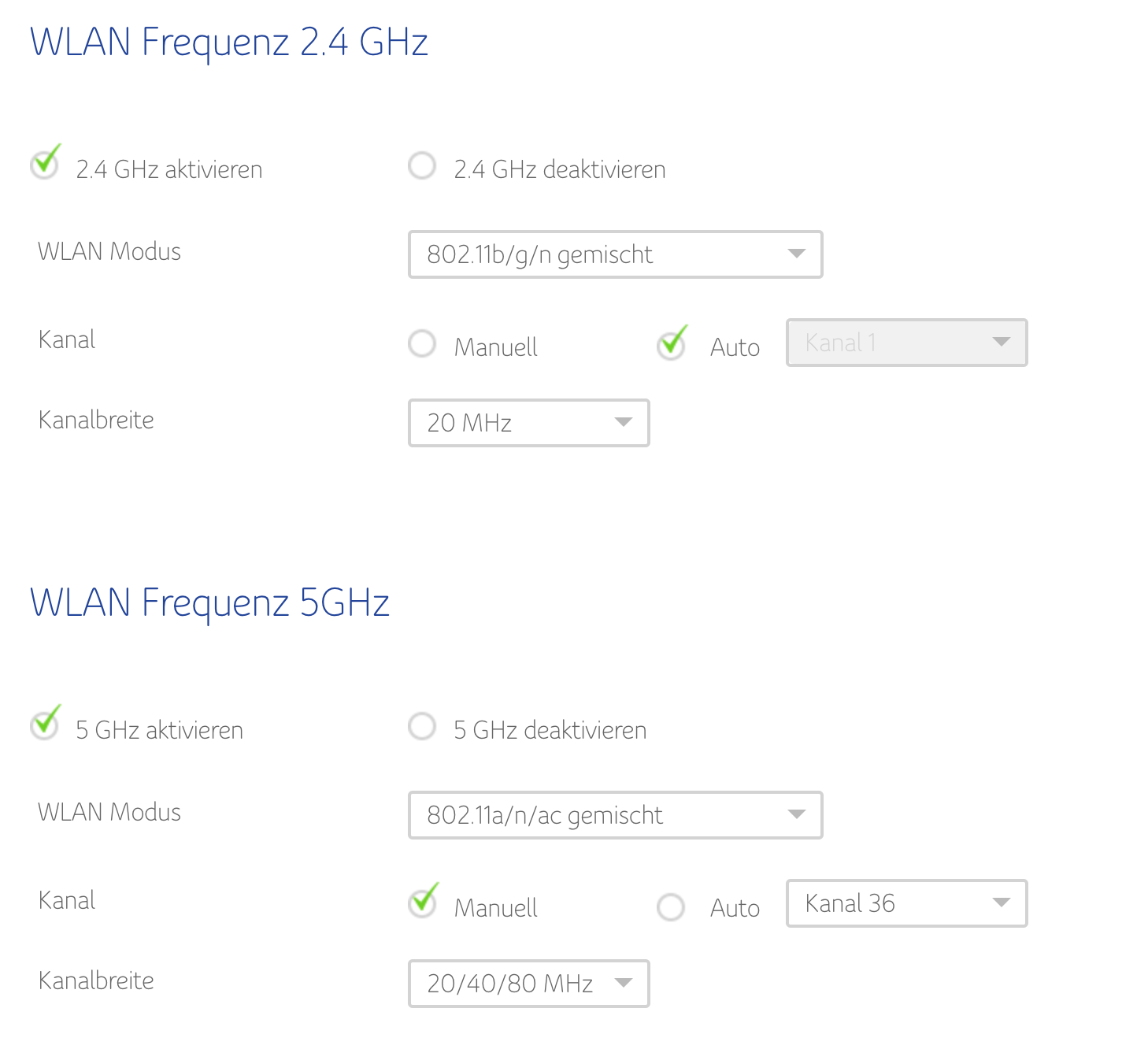

Welche Routereinstellungen denn genau? Hab die vom WLAN mal angehängt und auch ein Bild, wo alle Einstellungen einzusehen sind.
//edit: Danke schon jetzt für eure Zeit und Hilfe!

Oha,
das ist ja mal interessant. Ich nehme alles zurück und behaupte das Gegenteil. An deiner Stelle würde ich vorerst die PS4 via Kabel online betreiben und beobachten ob es irgendwelche Auffälligkeiten, wie z.B. Abbrüche, ungewollter Party-Exit, etc. Wenn in den nächsten Tagen, Wochen keine Auffälligkeiten auftreten, dann würde ich es bei der Verkabelung belassen. Wenn nicht, dann vllt. doch mitm Provider wegen DS Lite telefonieren.
Ich drücke Dir die Daumen, dass Du den Provider nicht anrufen musst.

Wenn bei 2,4 und 5 Ghz derartige Probleme auftreten, passen Einstellungen des Router und der PS4 nicht zusammen. Da hilft nur ausprobieren bei den WLAN-Einstellungen bis es passt.
Ich persoenlich wuerde in beiden Netzen den WLAN-Modus aendern. 2,4 Ghz kein B und auch bei 5 Ghz auf das beschraenken was Deine Geraete wirklich koennen. Automatische Kanalwahl aus bei 5 Ghz und einstellen was fuer die PS4 gut ist. Bei 2,4 Ghz die Umgebung scannen mit z.B. WifiInfoView und sehen welcher Bereich "frei" ist.
Auffallen tut mir, dass Du in der SSID Leerzeichen verwendest. Das mag nicht jedes Geraet. Ebenso koennen Passwoerter mit Sonderzeichen Problemlastig sein.

Hi,
das hat insofern mit DS Lite zu tun, weil damit im SONY Forum, zumindest hier in Deutschland, tatsächlich viele ein Problem haben, entweder ist die Verbindung zum PSN regelmässig gestört, so dass nicht mal der Party-Chat zustande kommt geschweige denn ein vernünftiges Online zocken möglich ist. Du bist nun der Erste, der tatsächlich auch mal ein Internetverbindungstest via LAN-Kabel gemacht hast und damit die These mit dem DS Lite Anschluss, zumindest in deinem Falle, widerlegt hast.
An deiner Stelle würde ich das schon, zumindest ein paar Tage, testen, ob bei der kabelgebundenen Variante beim Onlinezocken irgendwelche Auffälligkeiten gibt. Einfach mal um selbst auf Nummer sicher zu gehen.
Was die Anbindung via WLAN mit der Connect Box angeht, so meine ich auch dazu im SONY Forum einige Threads gesehen zu haben, allerdings sind diese schnell in der Versenkung verschwunden, weil Betroffene sich irgendwann nicht mehr melden.
Nichtsdestotrotz kann ich Dir nur empfehlen eine WLAN Analyse App einzusetzen um damit zu prüfen, wie stark bei Dir am Standord die Auslastung der WLANs ist, in Bezug auf Ausleuchtung/Reichweite sowie Kanalbelegung. Auf die Verschlüssengsmethode achten, z.B., statt Mischbetrieb von WPA/WPA2, direkt auf WPA2(-PSK) setzen.
Zusätzlich kannst Du in der ConnectBox, sofern möglich, UPnP deaktivieren. Da der Verbindungstest den Modus "NAT 2" ausgibt, heisst das, dass deine PS4 bereits in der DMZ bzw. als Exposed Host in der ConnectBox eingetragen ist.
Ansonsten bin ich diesbezüglich mit meinem Latein erstmal am Ende.
Viel Erfolg.
