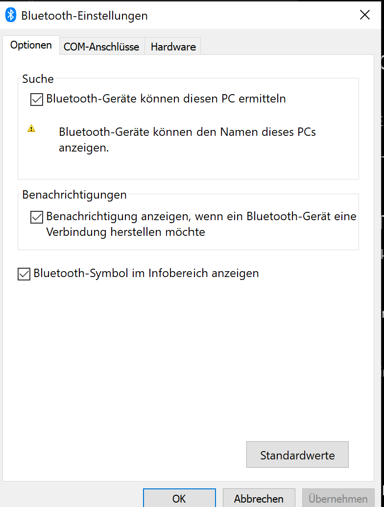

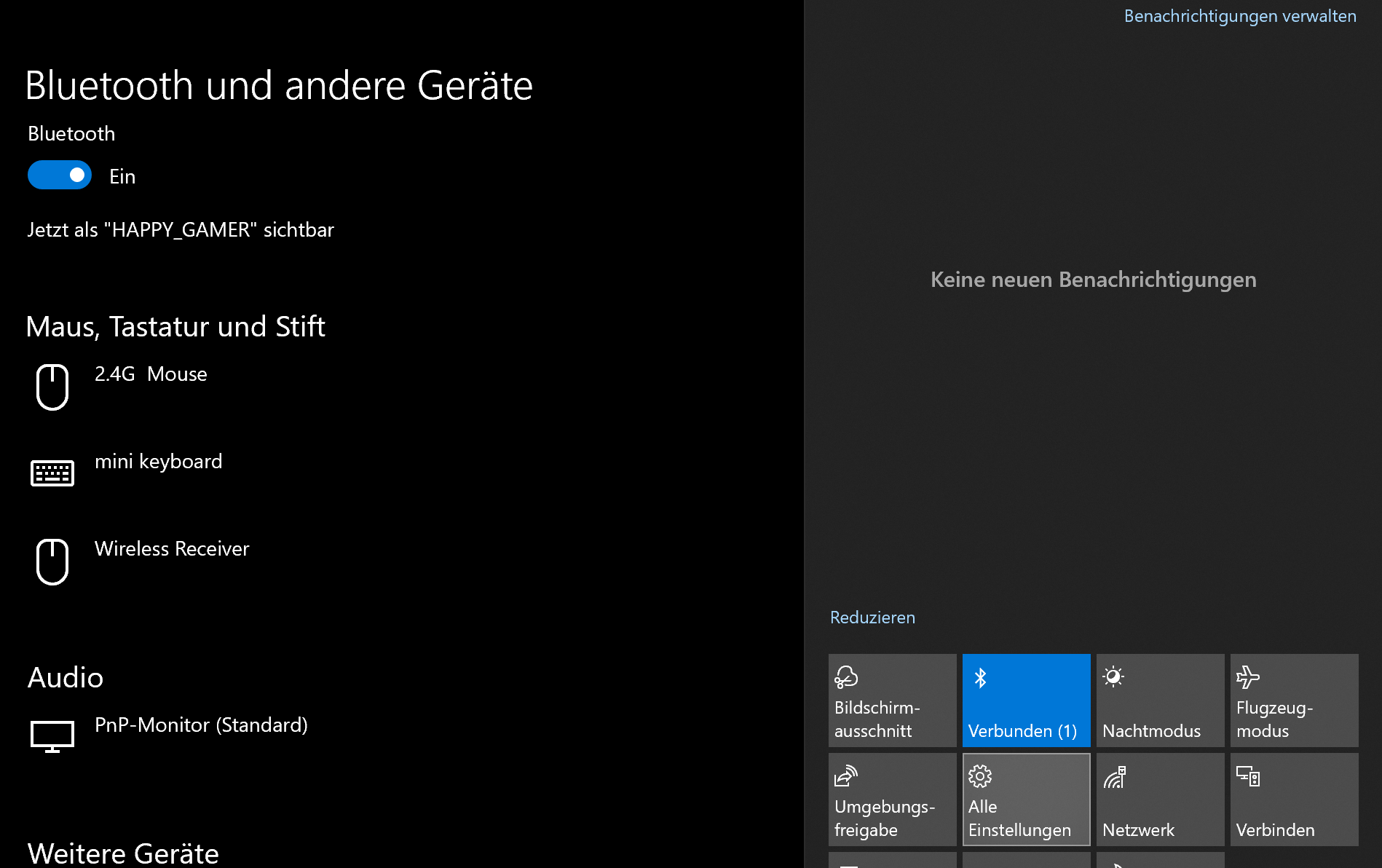

Hi Leute ich hab genau den gleichen Fehler. Alles ist auf dem aktuellen Stand, Treiber mehrmals neu installiert.
Hab eine Runde Shatterline gespielt, aus Versehen das Spiel normal beendet (einmal zuviel Kreis gedrückt), neu gestartet, Controller hatte währenddessen immer normal blau geleuchtet aber wurde im Game nicht mehr erkannt.
Im BT Menü nur noch gekoppelt gestanden, Gerät entfernt da eh nichts mehr ging und danach konnte ich ihn nicht neu verbinden. Weder normal durch drücken der PS Taste noch durch neu verbinden via PS Taste + Share Button gedrückt halten. Er taucht beim Versuch auf aber es hieß immer das Gerät würde nicht antworten.
Wenn ich es normal verbinden will steht es zwar unten rechts als verbunden aber im Menü nicht. Er leuchtet normal blau dabei aber wird von nichts erkannt, kein Steam, kein DS4 kein Windows.
Nach einiger Recherche bin ich auf die Bluetooth Einstellungen gekommen aber dort fehlt der Punkt "Verbindungen" und somit kann ich keine Haken setzen.
Schaut euch die Bilder an und helft mir bitte :)
Wäre echt mega dankbar für jeden Tipp. Hab einen TP Link UB500 Adapter.
Über die Systemsteuerung finde ich auch keine Geräte zum hinzufügen.
In den Ereignissen fand ich nur eine Meldung dazu die sfc /scannow vorgschlagen hat wenn man danach gesucht hat. Das hatte ich auch gemacht sowie mit restoro alles entfernt und repariert was vorgeschlagen wurde. Bin echt Ratlos.
