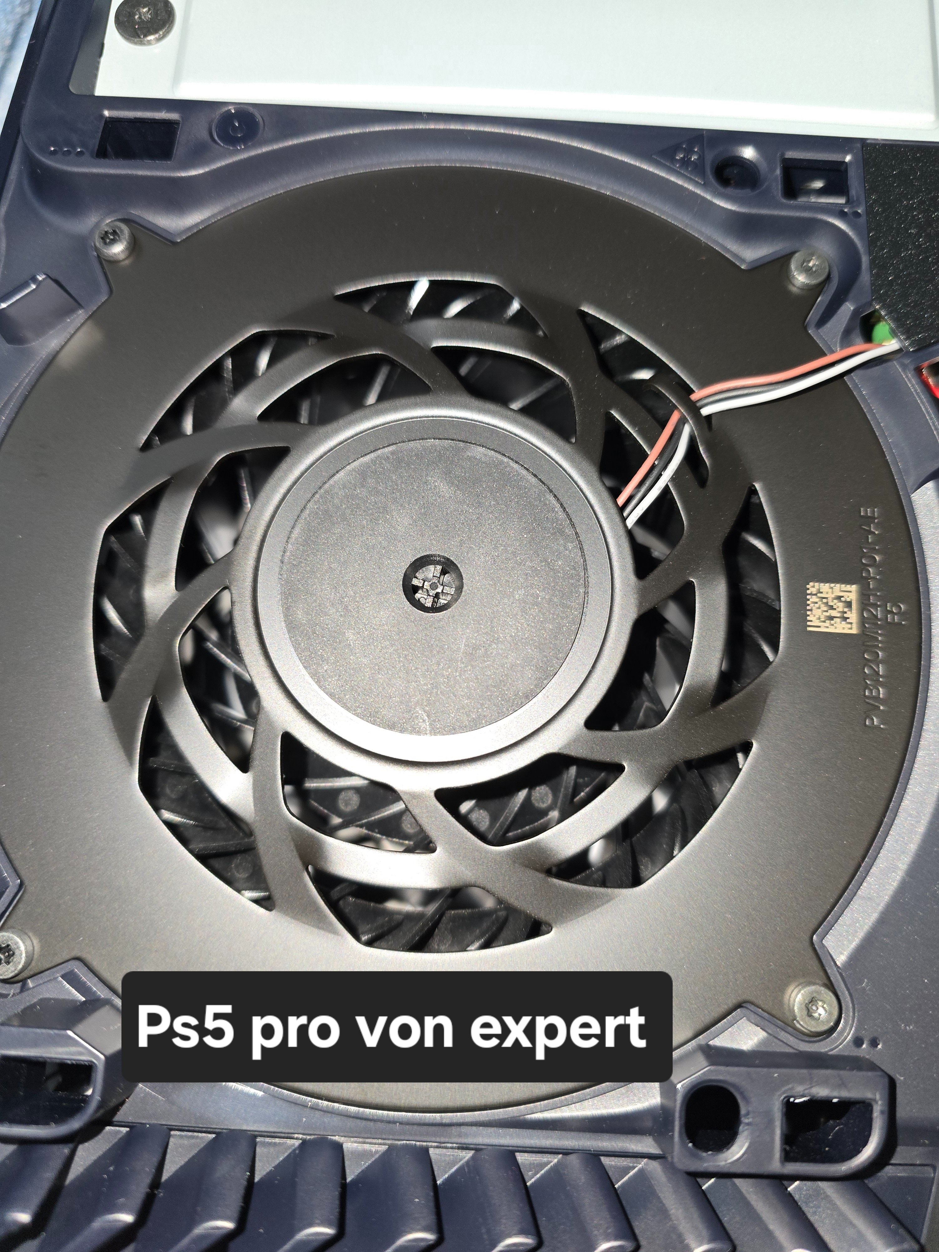

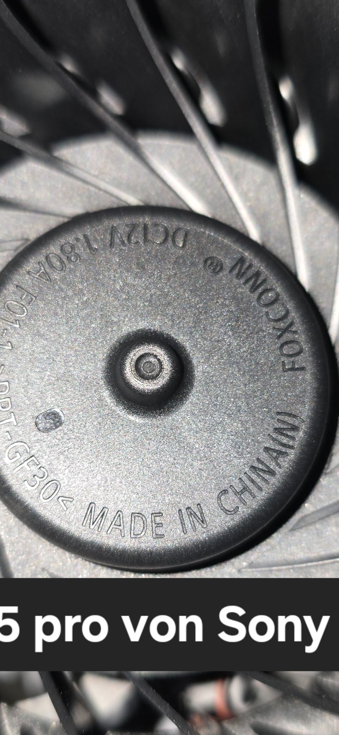

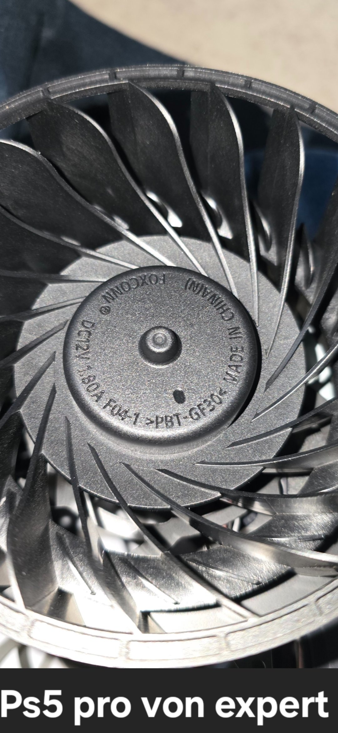

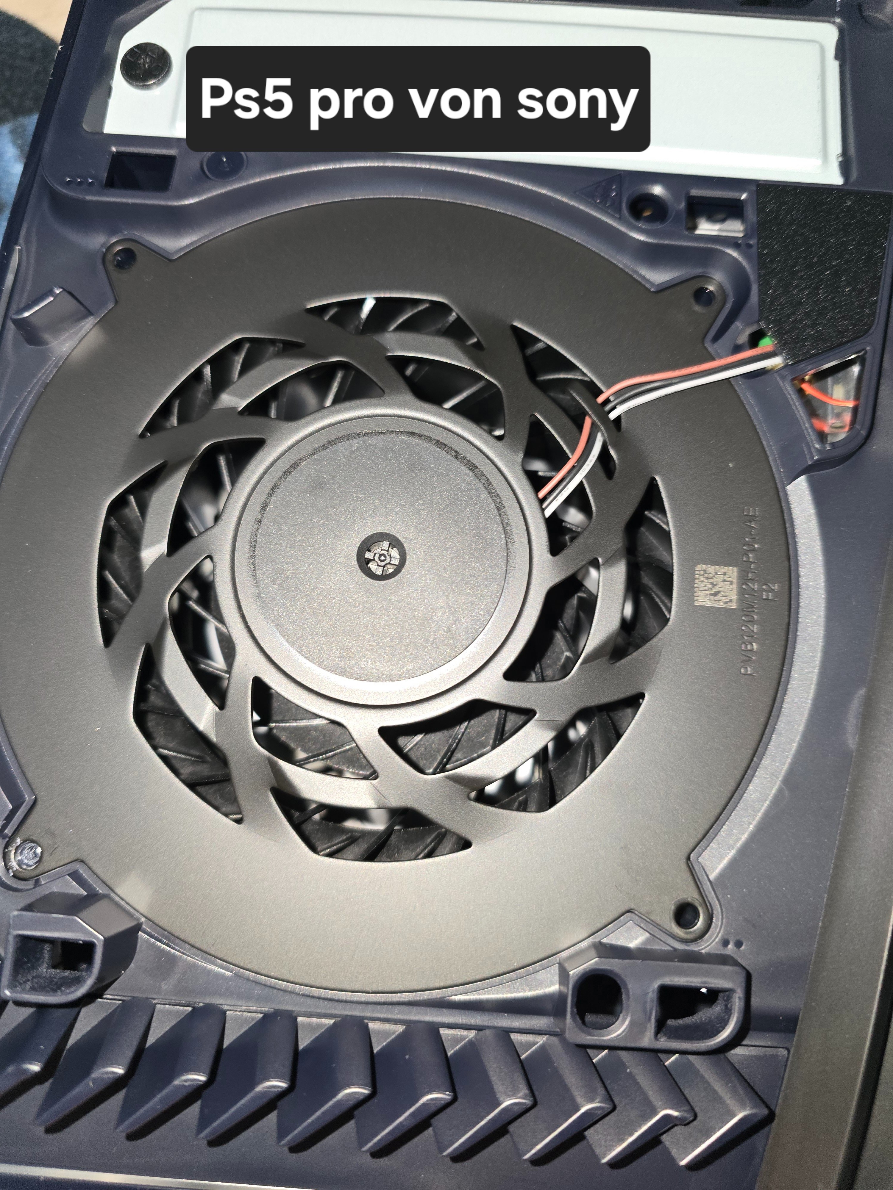

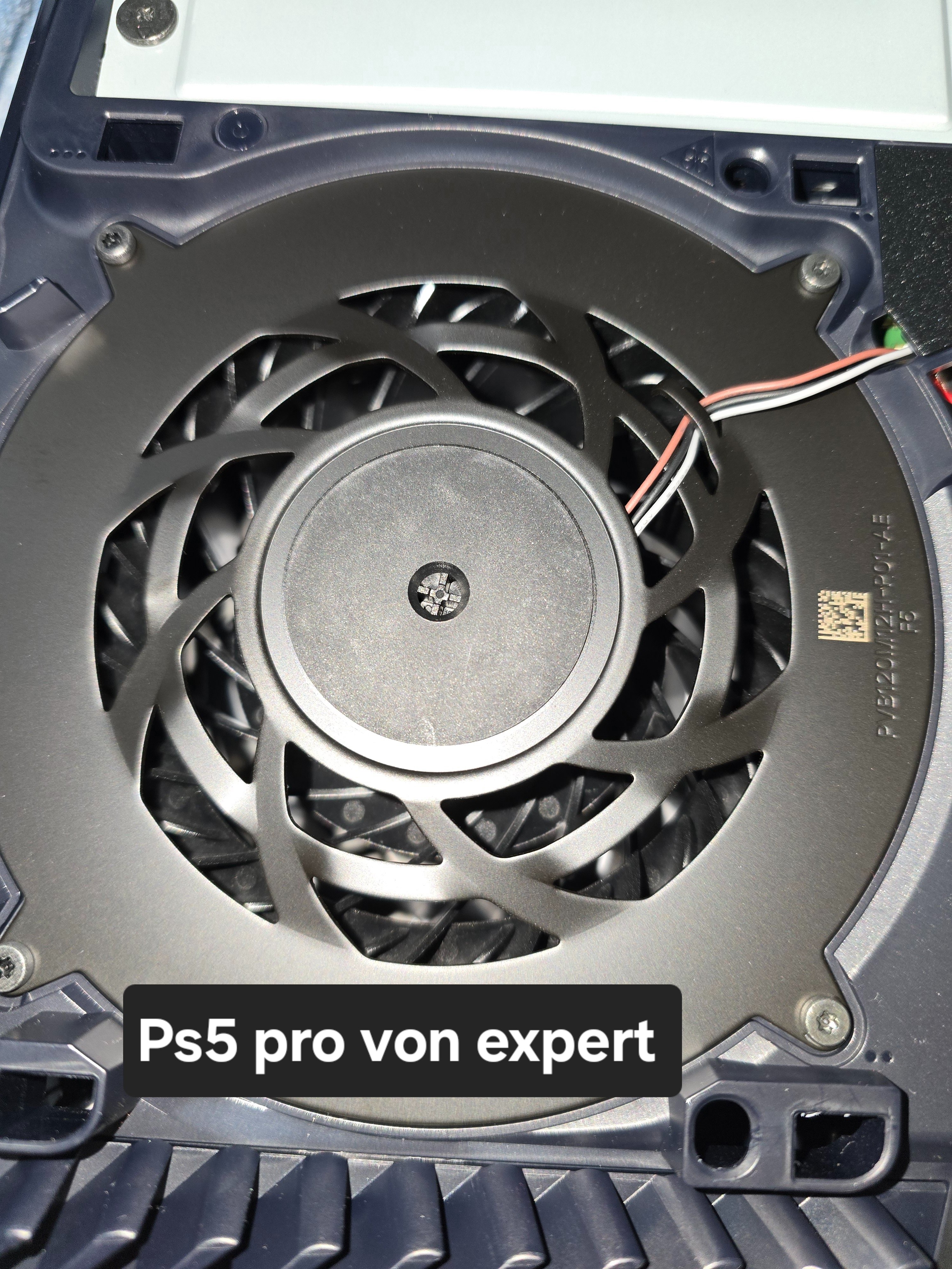

Also auf meinem Lüfter steht auch foxconn drauf neben dem f5
Hatte den f2 in der von Sony und diesen hohen Pfeifton solange sie an war, sogar im Menü.
Daher habe ich die mit dem f5 behalten

Hast Du ein Bild der Aufschrift deines Foxconn-Lüfters?
Entschuldige bitte wenn das dumm und übertrieben ist aber ich möchte ganz genau wissen worauf ich achten muss und ein Vergleichsbild wäre da willkommen.

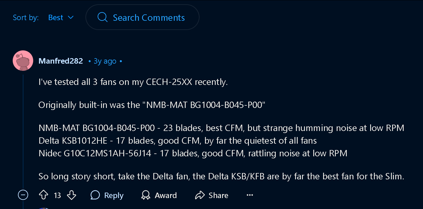

Das Problem ist also nicht neu und besteht mindestens seit der PS3 Slim. Siehe z.B. auch den Top-Kommentar in diesem Reddit-Thread: https://www.reddit.com/r/PS3/comments/ui6pw4/what_fan_is_better_for_my_ps3_slim/
Wobei seine Aussage nicht ganz korrekt ist. Der beste Lüfter für die Slim ist tatsächlich der Foxconn PVB120L12Q-P02-AE. Der läuft inzwischen auch bei mir in meiner Slim. NMB ist mit Abstand der schlimmste und dann kommt Delta und NIdec.

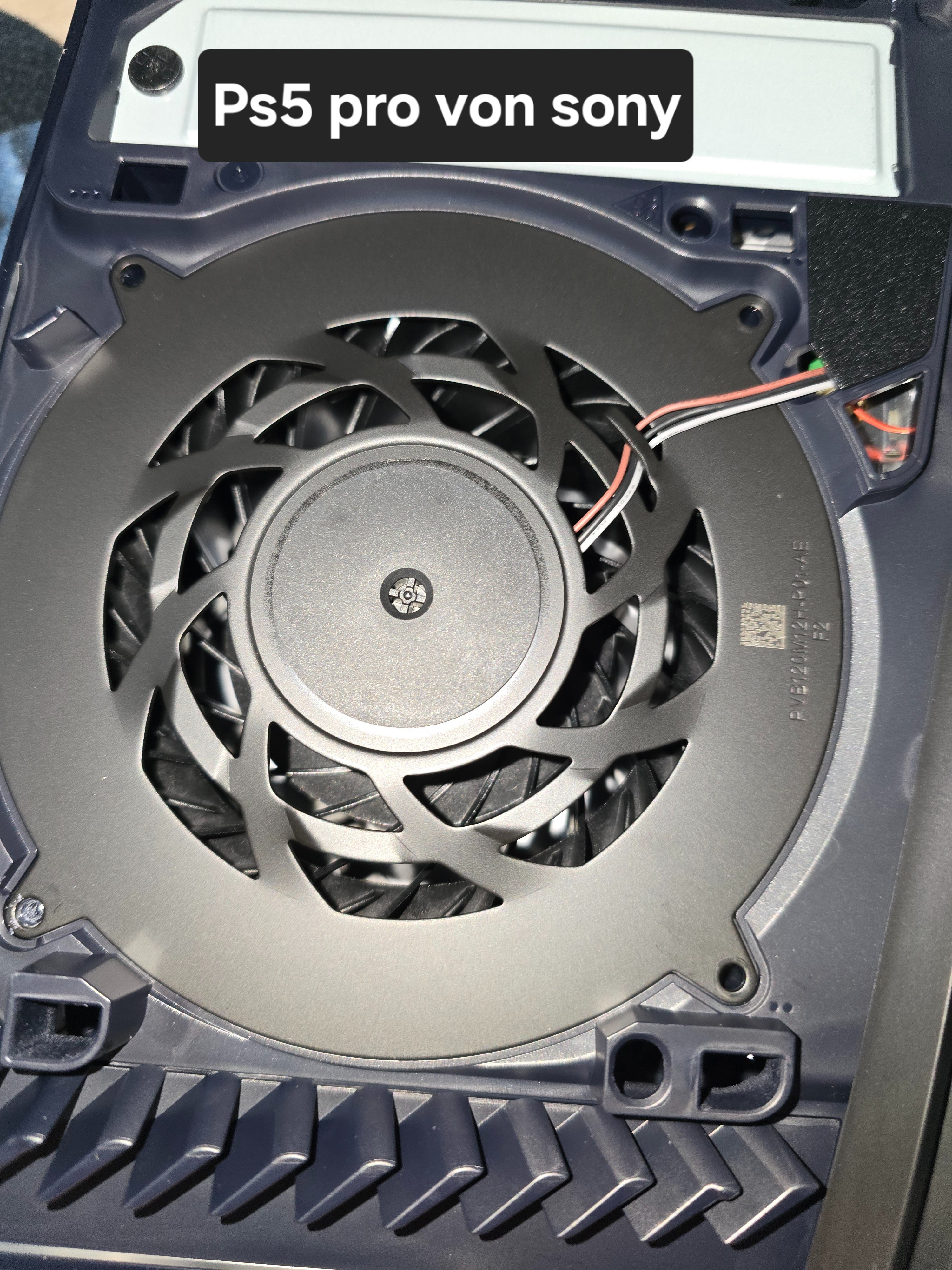

Sorry für späte Rückinfo (in der Woche war leider keine Zeit):
Vorab:
Man kann selbst ohne den Lüfter überhaupt ausbauen zu müssen, die Angaben direkt auf dem Lüfter auch ablesen, wenn man die Faceplate gegenüber abnimmt.
Hier kann man simpel mit einer Taschenlampe direkt die Bezeichnung des Lüfters durch das untere Lüftergitter ersehen ohne das man irgendetwas auseinanderbauen muss (also auch möglich für Leute, die zwar gerne wissen möchten, welchen Lüfter sie genau verbaut haben, aber den Ausbau des Lüfters scheuen).
Meine 2. PS5 Pro (Bezugsquelle Amazon.de) hat einen anderen Lüfter als meine 1. PS5 Pro von Sony Playstation Direct:
Ich empfinde den Foxconn F1 Lüfter als (für mich!) merkbar angenehmer. Der Delta hat eine Art "metallisches" Geräusch (kann man beim direkten hoch- und runterfahren des Delta D1 Lüfters relativ genau heraushören).
Angaben auf den Lüftergittern:
Foxconn Lüfter:
PVB120M12H-P01-AE, F1
(auf der rückwärtigen Seite (unter der gegenüberliegenden Faceplate) befindet sich noch die Bezeichnung: F1-1 H (ist identisch egal ob Delta Lüfter oder Foxconn Lüfter))
Delta Lüfter:
KSB1212HSKJA, D1
Was ich bisher nirgendwo gelesen habe ist, das (zumindest) der Delta D1 Lüfter und der Foxconn F1 Lüfter unterschiedliche Angaben der Stromstärke (Ampere, A) auf den Lüfter selbst haben:
Angaben direkt auf den Lüftern selbst:
Ich bin absolut kein Stromstärken-Spezialist... ich glaube aber soweit behaupten zu wollen, das es einen Unterschied gibt, warum der Delta eine höhere Ampere (A) Angabe hat.
Für mich verbleibt die Variante mit dem Foxconn F1 Lüfter nun bei mir.

Vorab:
- Bezug Sony Playstation Direct: Delta Lüfter, D1
- Bezug Amazon.de: Foxconn Lüfter, F1
Foxconn Lüfter:
Delta Lüfter:
KSB1212HSKJA, D1
- DELTA ELECTRONICS, INC., DC12V, 1.86A, , MADE IN CHINA
- FOXCONN©, DC12V, 1.80A, F04-1, >PBT-GF30<, MADE IN CHINA(N)
