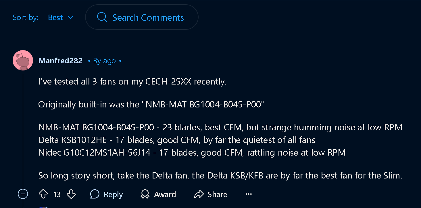

Ich habe hier irgendwo einen Beitrag gesehen, wo jemand geschrieben hat, dass das Problem mit der Lüfterlotterie seit der PS4 Pro besteht - das muss ich aber korrigieren. Das Problem gibt es mindestens seit der PS3 Slim. Ob es auch schon bei der PS3 Phat und PS2 der Fall war, kann ich nicht sagen, da ich diese nicht besessen habe. Aber bei der PS3 Slim gibt es deutliche Unterschiede bei den verbauten Lüftern. Ich habe 3 original PS3 Lüfter von untersch. Herstellern (Delta, NMB, Nidec) - Delta ist der leiseste, aber auch nicht super leise; Nidec ist gerade noch erträglich und NMB ist viel zu laut mit penetranten Rattergeräuschen.
Das Problem ist also nicht neu und besteht mindestens seit der PS3 Slim. Siehe z.B. auch den Top-Kommentar in diesem Reddit-Thread: https://www.reddit.com/r/PS3/comments/ui6pw4/what_fan_is_better_for_my_ps3_slim/

.... Der beste Lüfter für die Slim ist tatsächlich der Foxconn PVB120L12Q-P02-AE. Der läuft inzwischen auch bei mir in meiner Slim. NMB ist mit Abstand der schlimmste und dann kommt Delta und NIdec...
Habe in meiner Slim den Delta Lüfter, der ist schon hörbar aber jetzt auch nicht sooo extrem, es ist eigentlich ein tiefes Grundrauschen sobald man ein Spiel startet, mit Ton fast nicht mehr wahrnehmbar.
Habe die Digi Konsole dann zusätzlich hinter den Fernseher gestellt, dadurch wurde die Konsole auch nochmal ein Stück leiser. Nebeneffekt: Der "hässliche" Kasten ist unsichtbar geworden.
Den Foxconn Austausch-Lüfter habe ich auch bereits bei mir rumliegen, mal schauen ob/wann ich den überhaupt einbaue, wie gesagt, mit Ton stört mich der Delta Lüfter inzwischen kaum mehr.

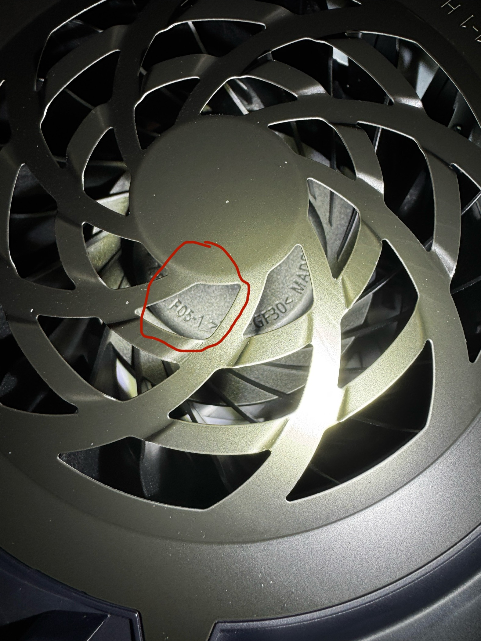

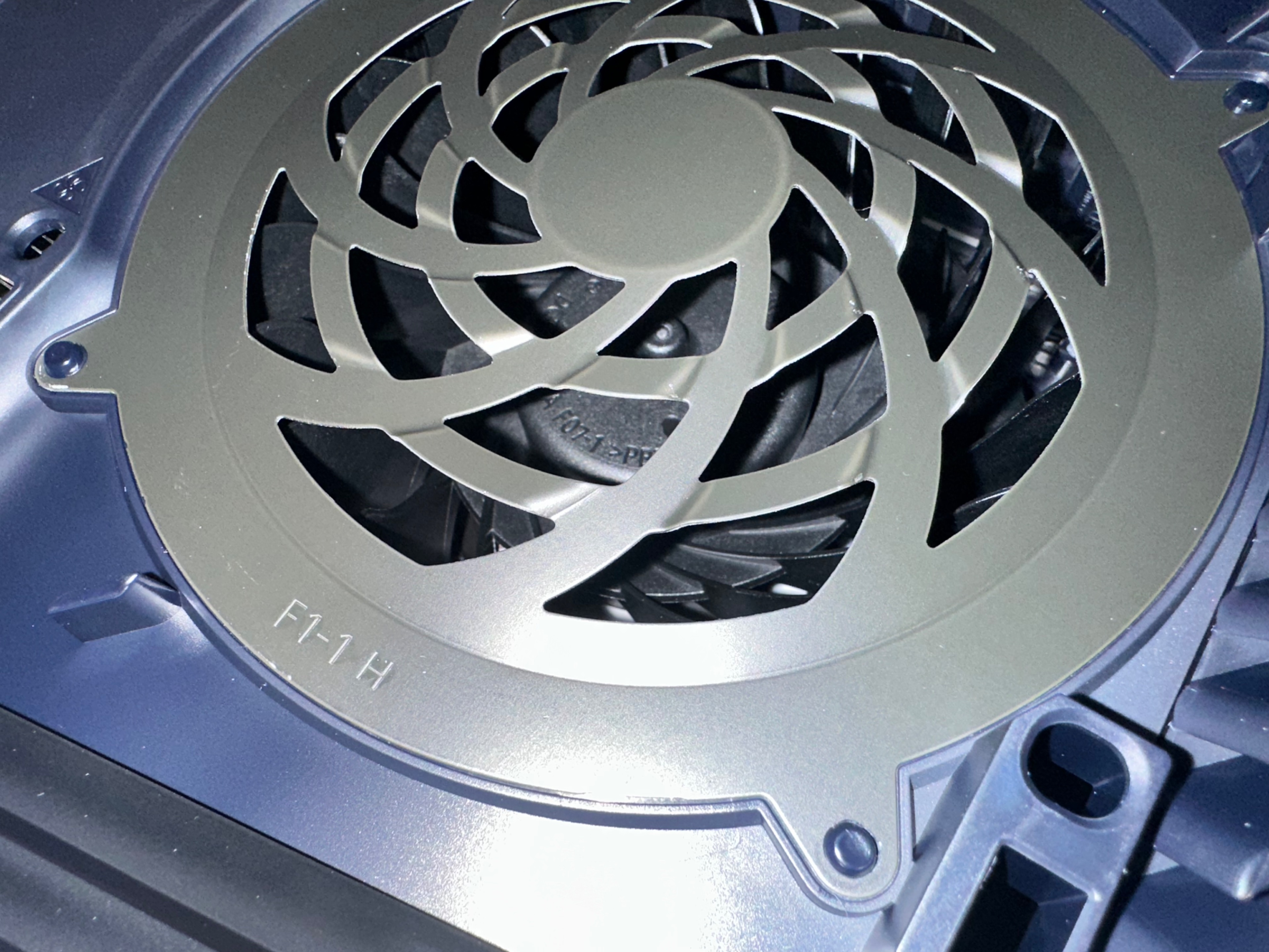

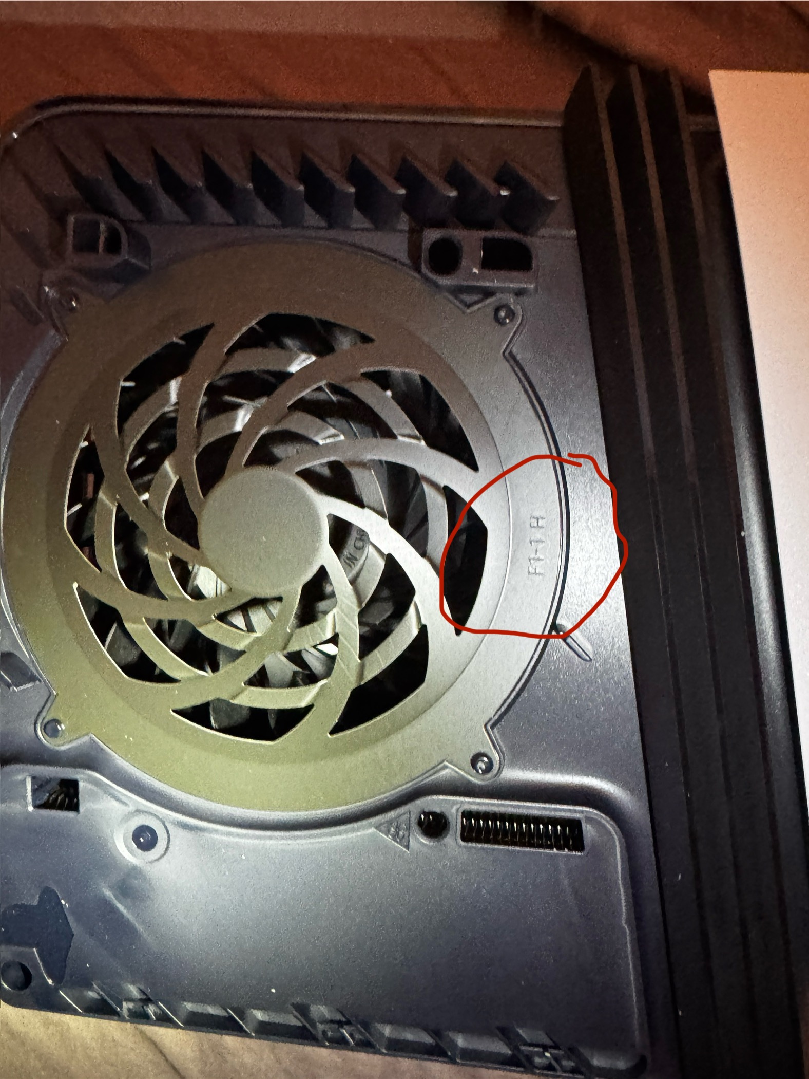

Hab hier mit Interesse mitgelesen da ich auch das Problem hatte das meine Ps Pro auch diesen nervigen Nebenton beim Lüfter (Foxconn F01-1) hatte hab mich dazu entschieden meine Ps Pro zurück zuschicken und hatte mir eine neue bei Media Markt geholt mit dem Ergebnis der Nervige Ton ist weg (Foxconn F05-1) und man hört jetzt nur noch den Lüfter wenn er dreht nicht unhörbar aber beim Zocken fällt es nicht weiter auf.
Aber mit den Bezeichnungen der Lüfter hier steig ich nicht ganz durch es wird immer von F1 geredet das steht doch nur auf der Metallabdeckung vom Lüfter ist es nicht wichtiger was auf dem Lüfter steht?
Reaktionen: Andy MUC
Aber mit den Bezeichnungen der Lüfter hier steig ich nicht ganz durch es wird immer von F1 geredet das steht doch nur auf der Metallabdeckung vom Lüfter ist es nicht wichtiger was auf dem Lüfter steht?Anhang anzeigen 1544989Anhang anzeigen 1544990Anhang anzeigen 1544991Sprich bei dir steht F5 auf dem Lüfter und f1 auf der Abdeckung?
Hallo das heißt du hast F1 auf der Abdeckung und F5 der Lüfter selbst ? Shit ich hatte auf der letzten einen F1 Deckel und dachte das es die laute sein muss. Falsch gedacht. Bei der neuen steht F5 auf dem Deckel und F4 auf dem Lüfter

Mir kommt vor das der F5 beziehungsweise der F4 Lüfter ein leichtes fiepen hat. Das hatte ich bei dem F1 nicht
Tobias123 schrieb:
Das ist übrigens die Kennung von dem leiseren Lüfter meiner 2. Pro. Ein F5. Jedenfalls bin ich mit der neuen nun doch recht zufrieden.
Schade, dass ich kein Foto von dem Lüfter der 1. zurück geschickten Pro gemacht habe...
Hast du den Lüfter auch kontrolliert? Was steht hier drauf ?
Ja genau Lüfter selber ist der F5-01 und die Abdeckung vom F1
Reaktionen: Stalkermatixx
Habe auch auf dem Lüfterdeckel f5 und auf dem Lüfter selbst f4 stehen. Aber mehr als ein luftrauschen hört man nicht.

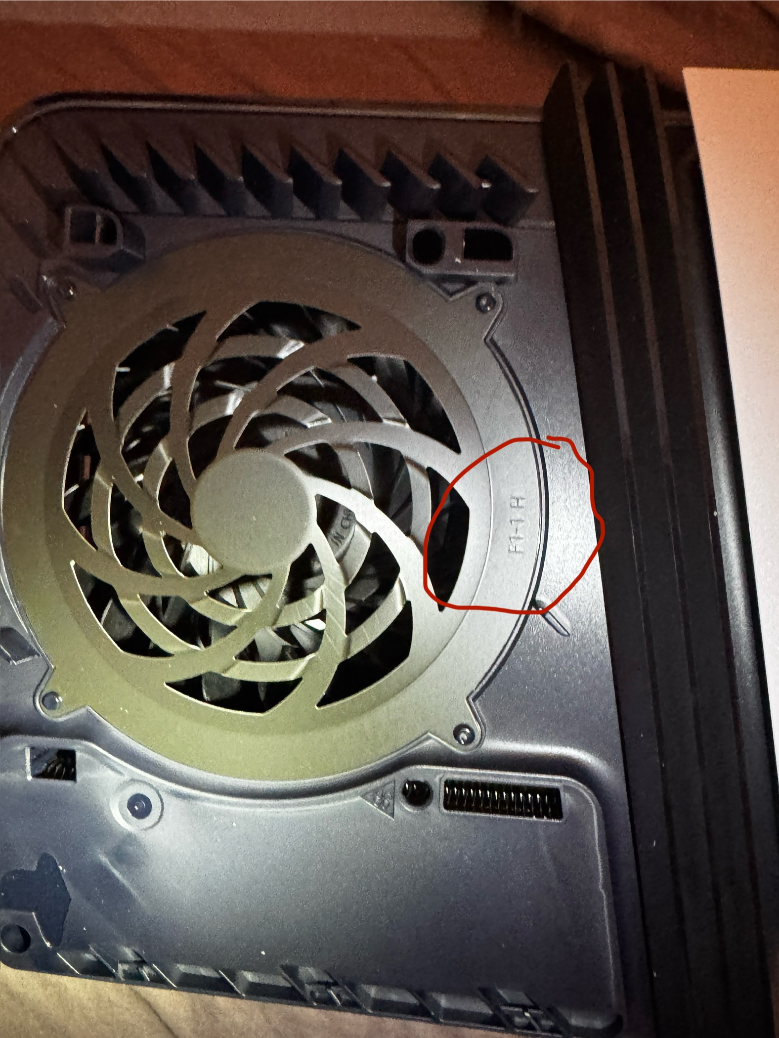

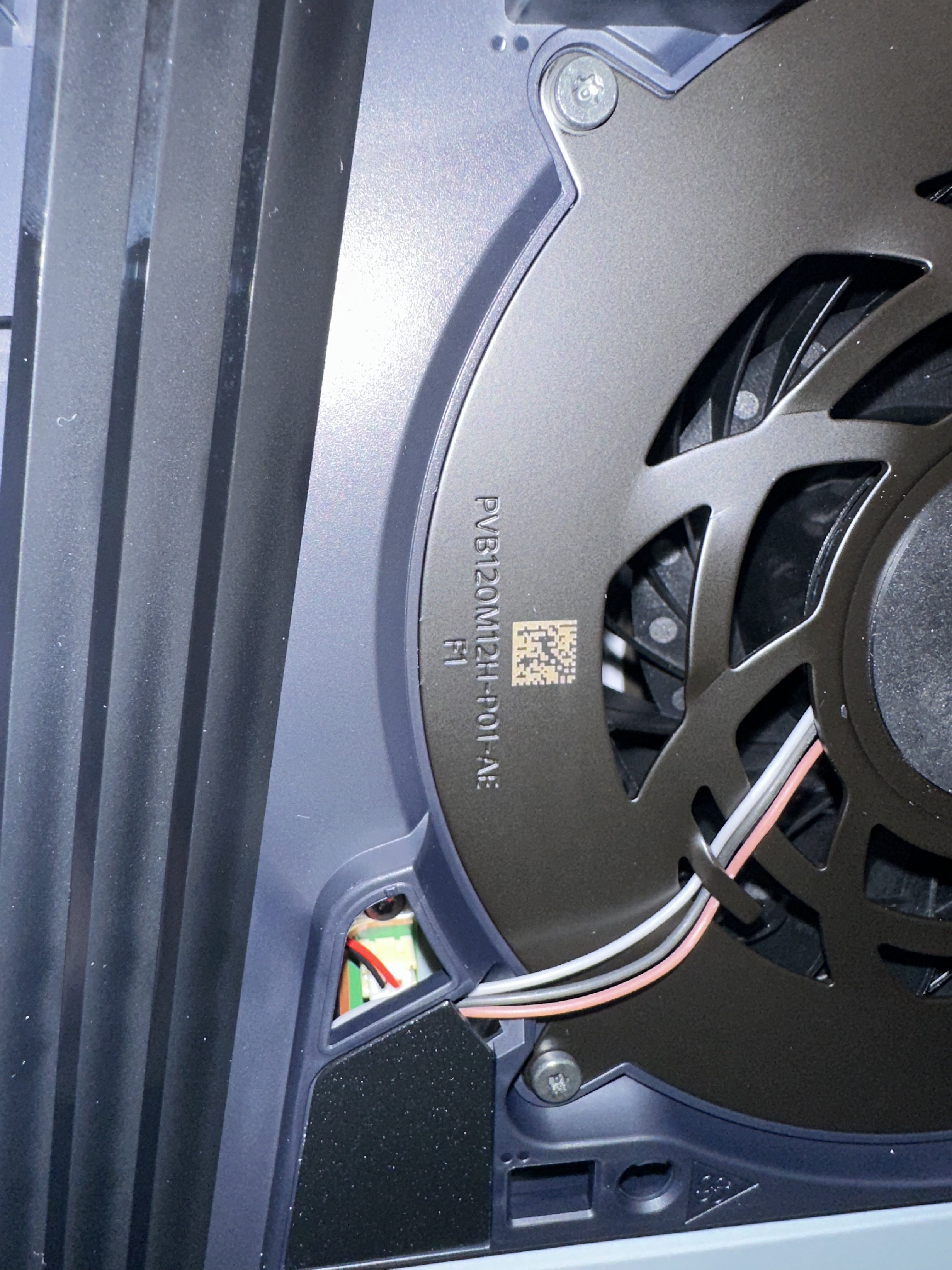

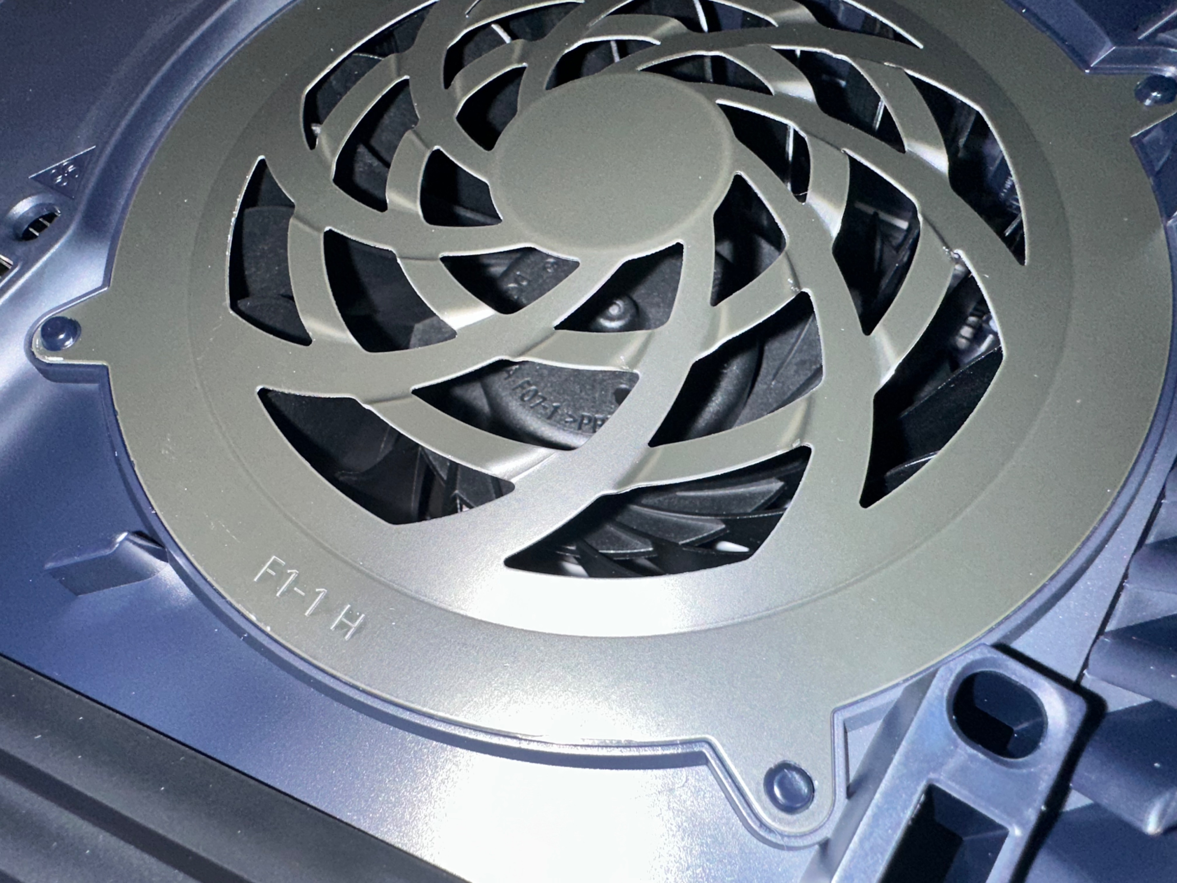

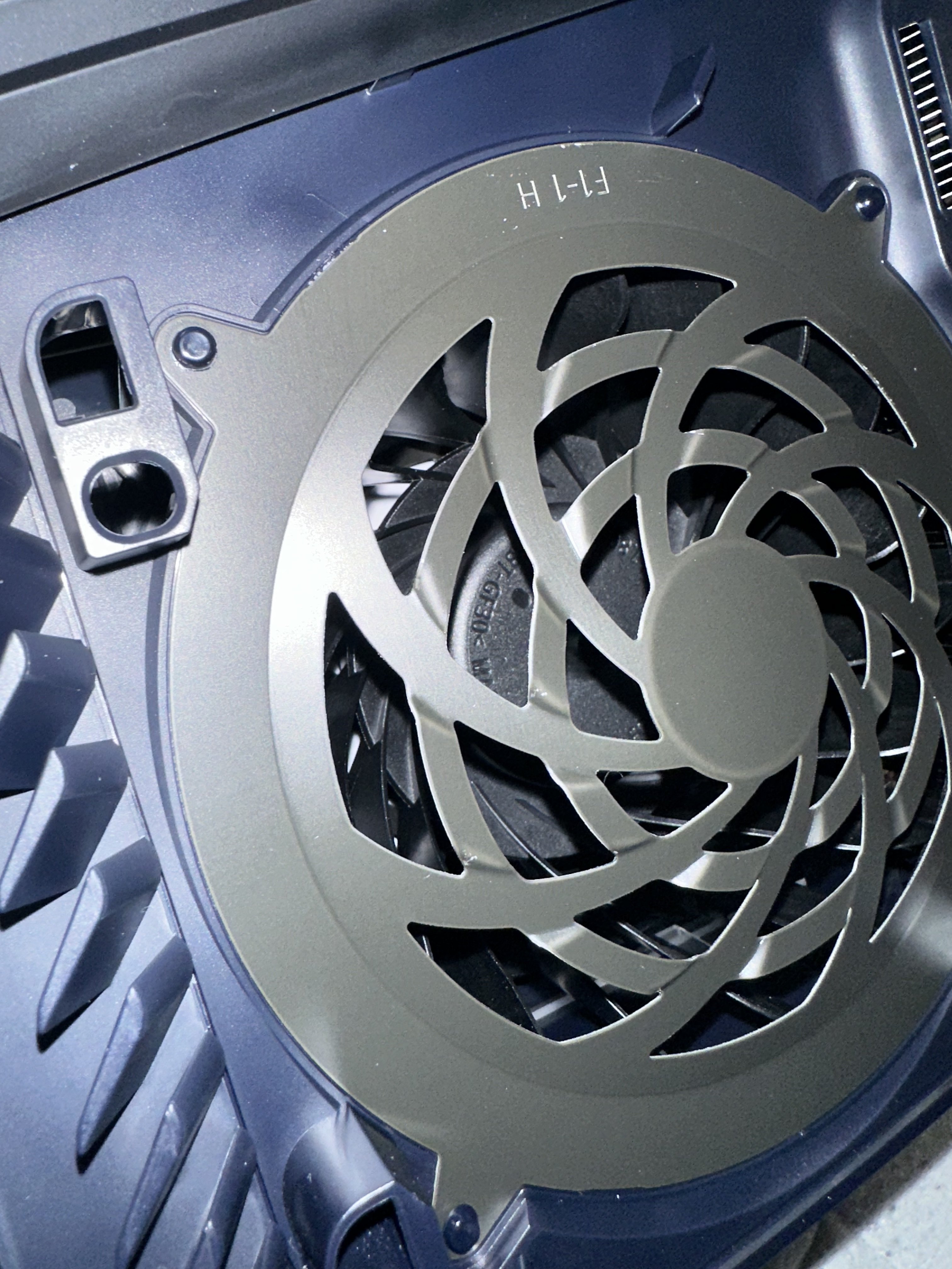

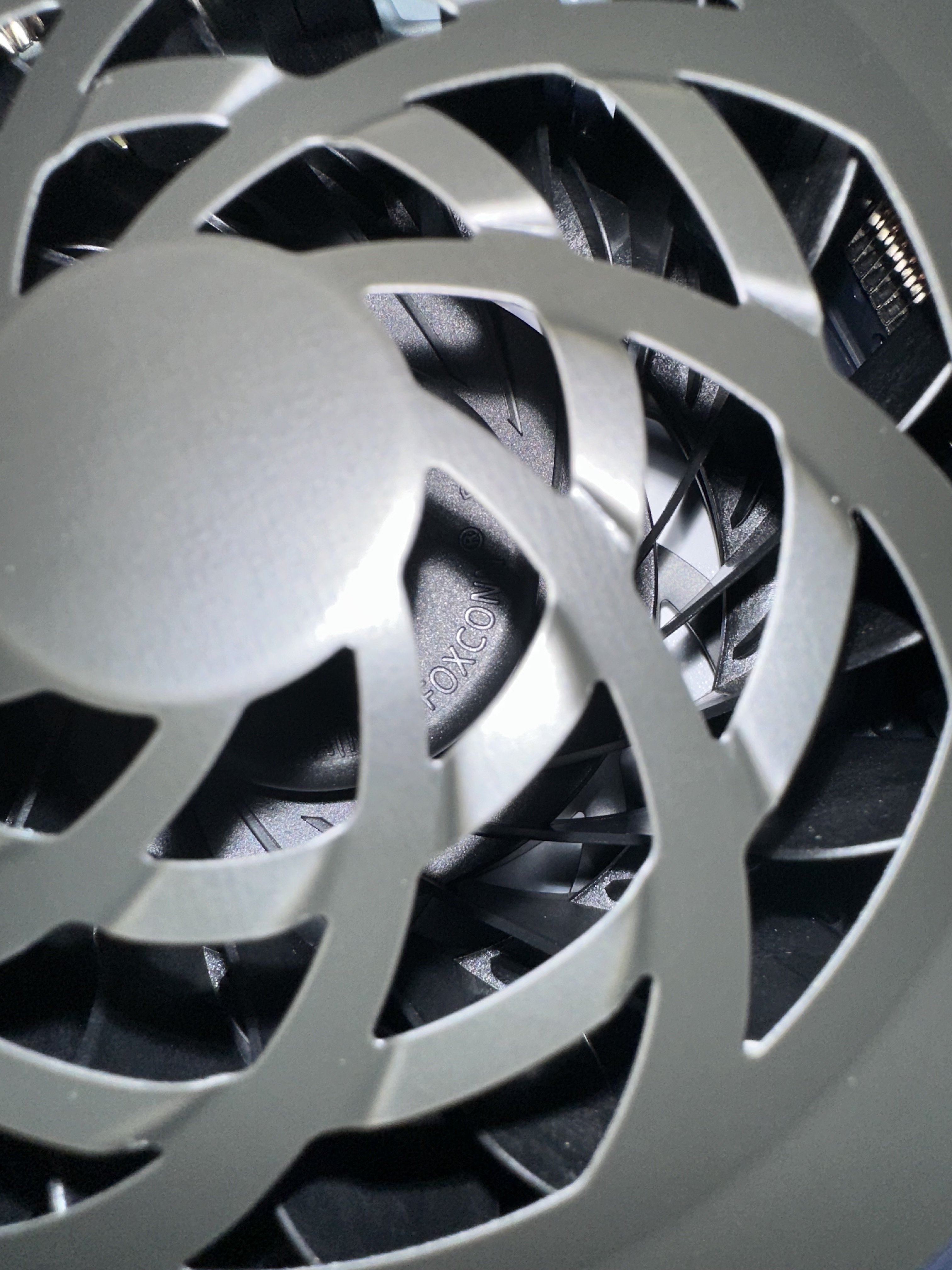

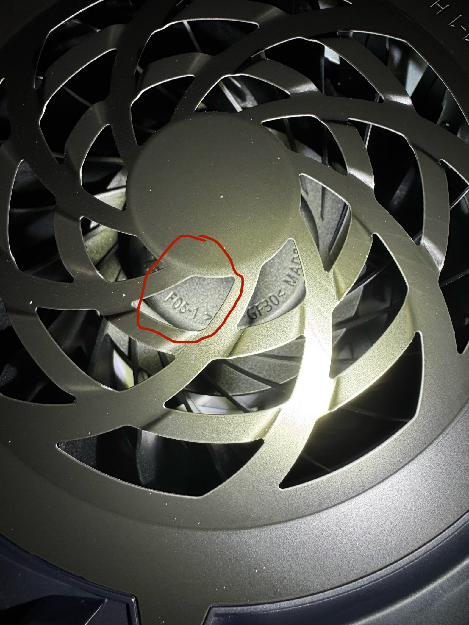

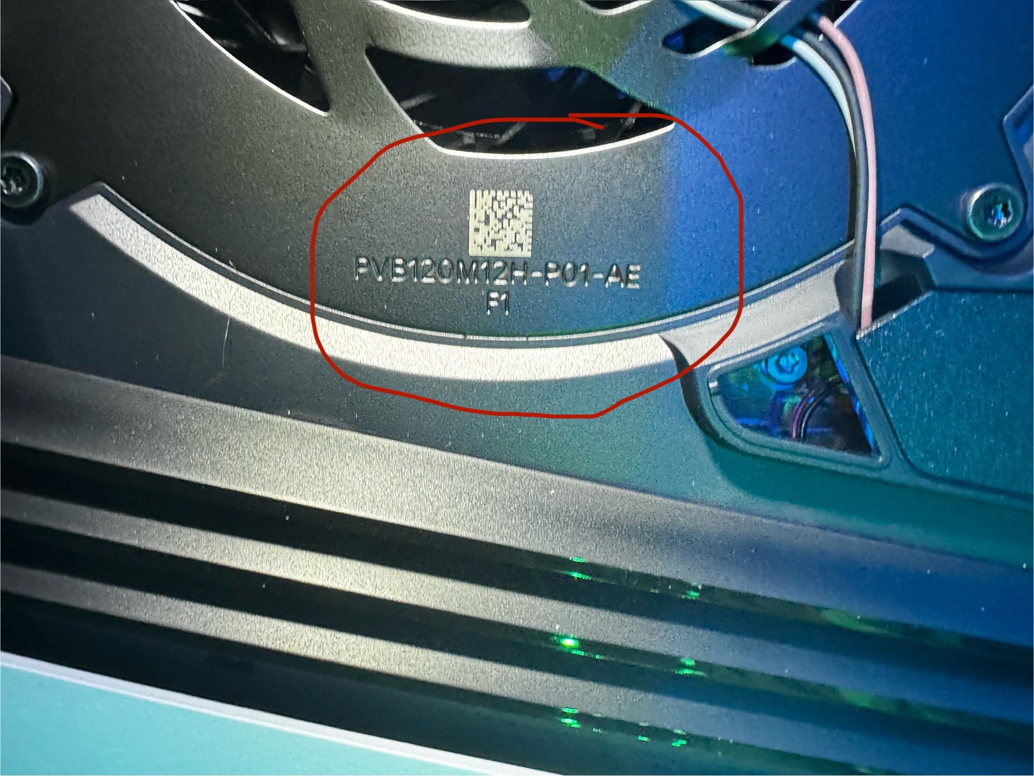

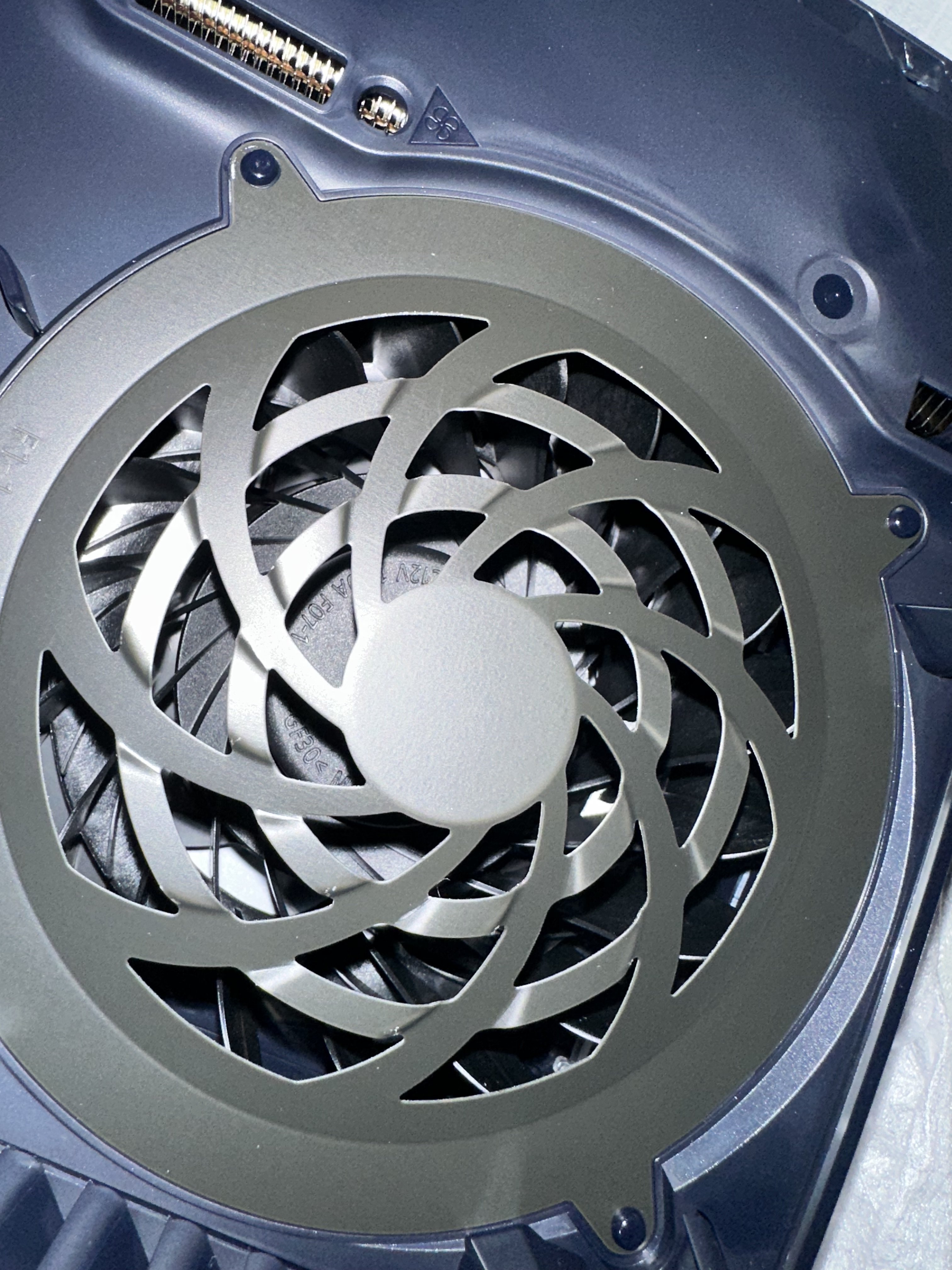

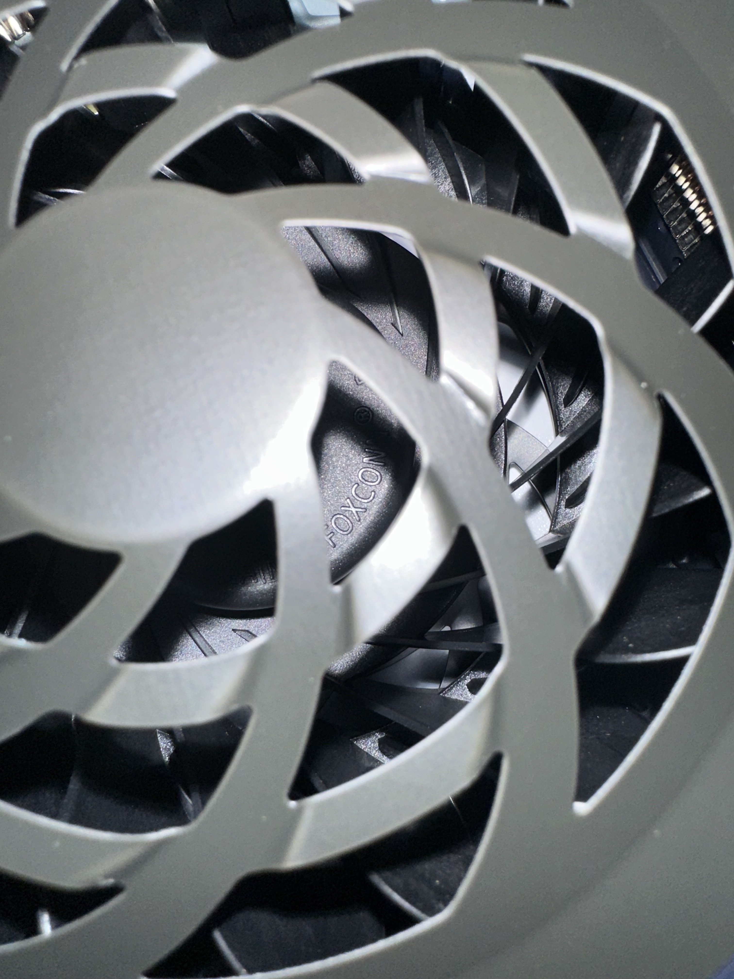

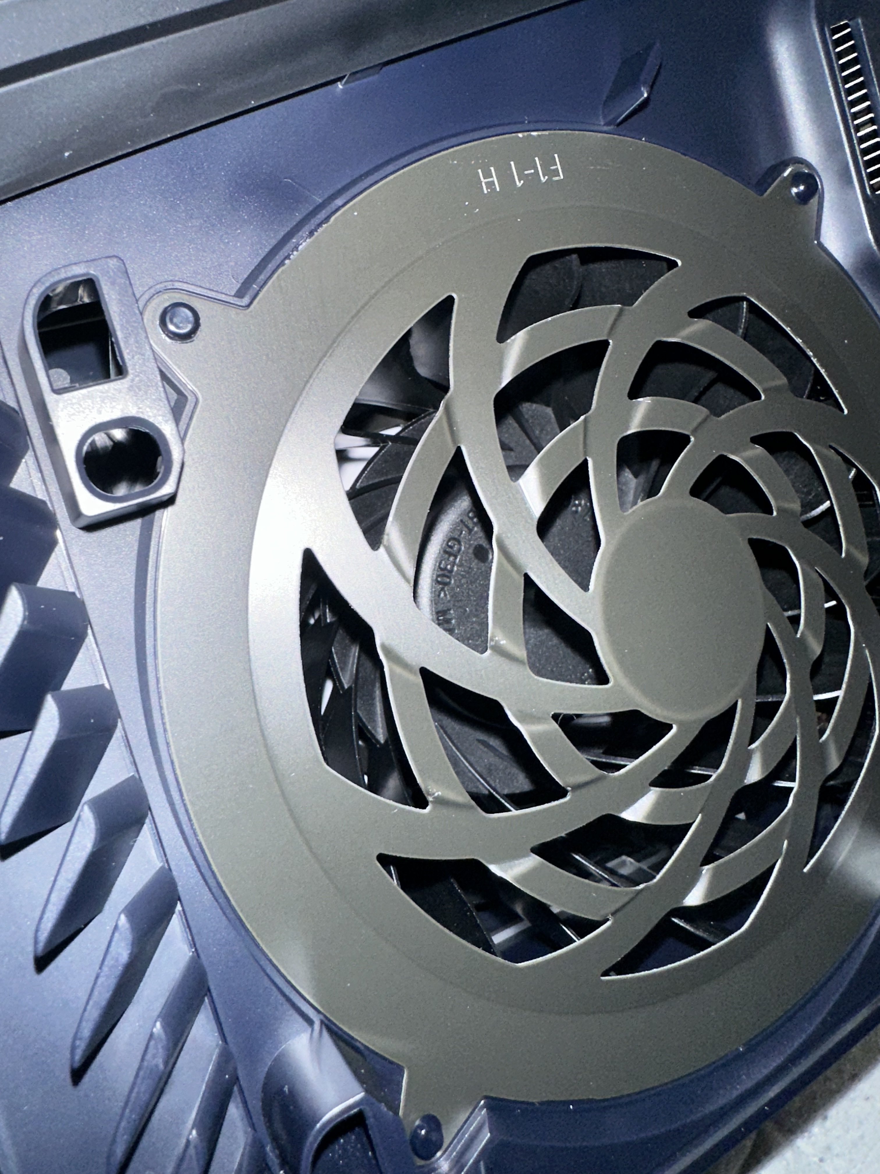

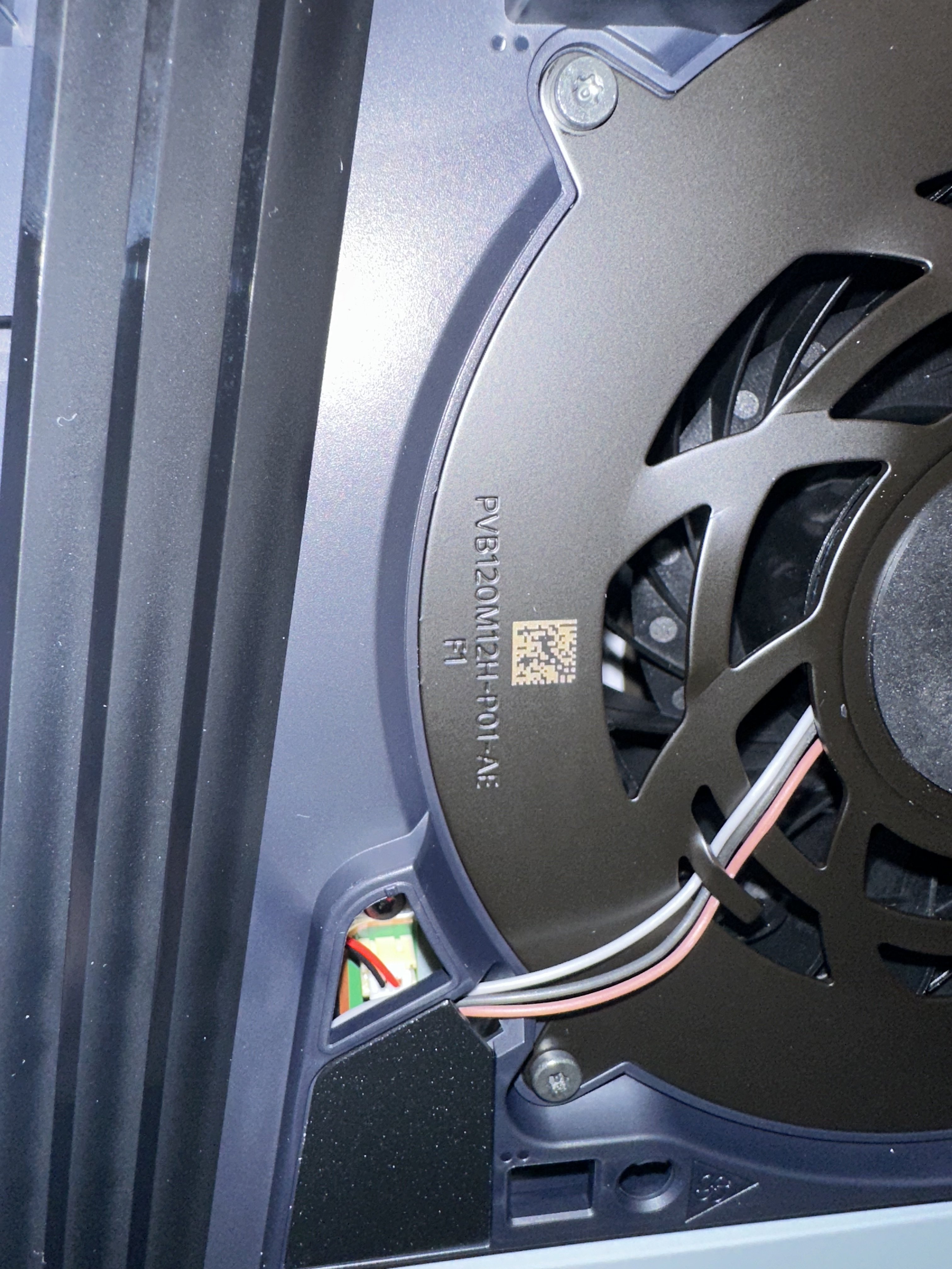

Die PS5 Pro, die ich bei Amazon bestellt habe, kam nun an. Nun habe ich nachgeschaut. Es handelt sich hierbei um einen Foxconn-Lüfter mit der Bezeichnung „F07-1“, nicht jedoch wie bei „The_Rock01“ um einen Lüfter mit der Kennzeichnung „F05-1“.
Ich schließe diese nachher an und berichte.
Ein paar Bilder liefere ich hier mit.
Die gesamte Innschrift (alles in Großschreibung) auf dem Lüfter lautet:
Foxconn DC12V 1,80A F07-1 >PBT-GF30< Made in China (N)
Oben, am äußersten Rand des Lüftergitters steht „F1-1“.
Auf der anderen Seite des Lüfters, dort auf dem Lüftergitter, steht:
PVB120M12H-P01-AE
F1
Was meint ihr? Könnte dieser in Ordnung sein?
EDIT:
Diese hat ein deutlich leiseres Pfeifen.
Durch den Kopfhörer höre ich dieses nicht und auch bei Tageslautstärke höre ich dies eher kaum.
Wenn ich nah an diese hingehe, etwa ein paar Zentimeter, dann höre ich noch ein leises Pfeifen/Piepen aber ich denke ich behalte diese nun, denn ich empfinde es nicht als störend.
Meine PS5 Pro von Sony Direct war in ihrem Pfeifen unerträglich.
