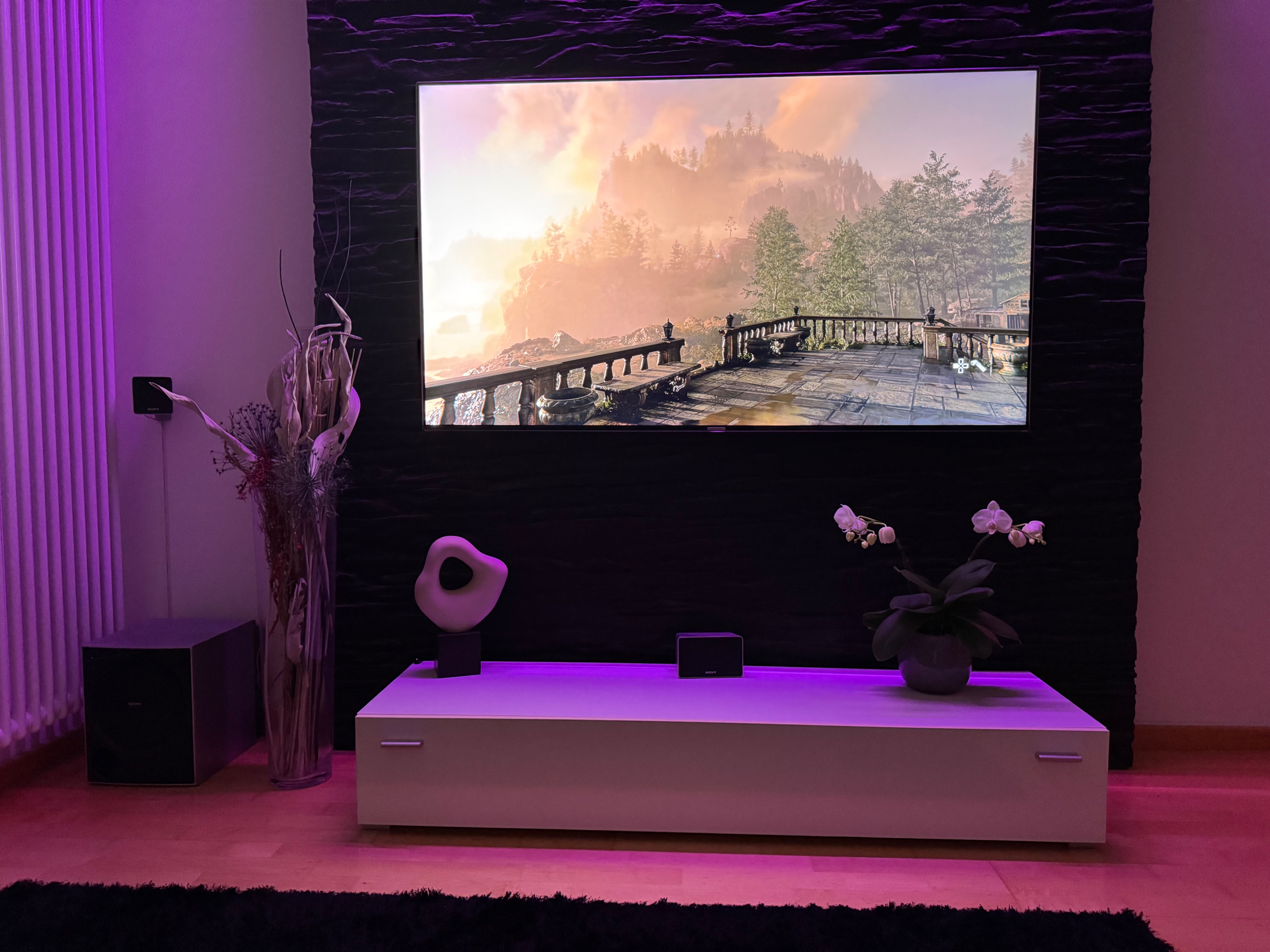

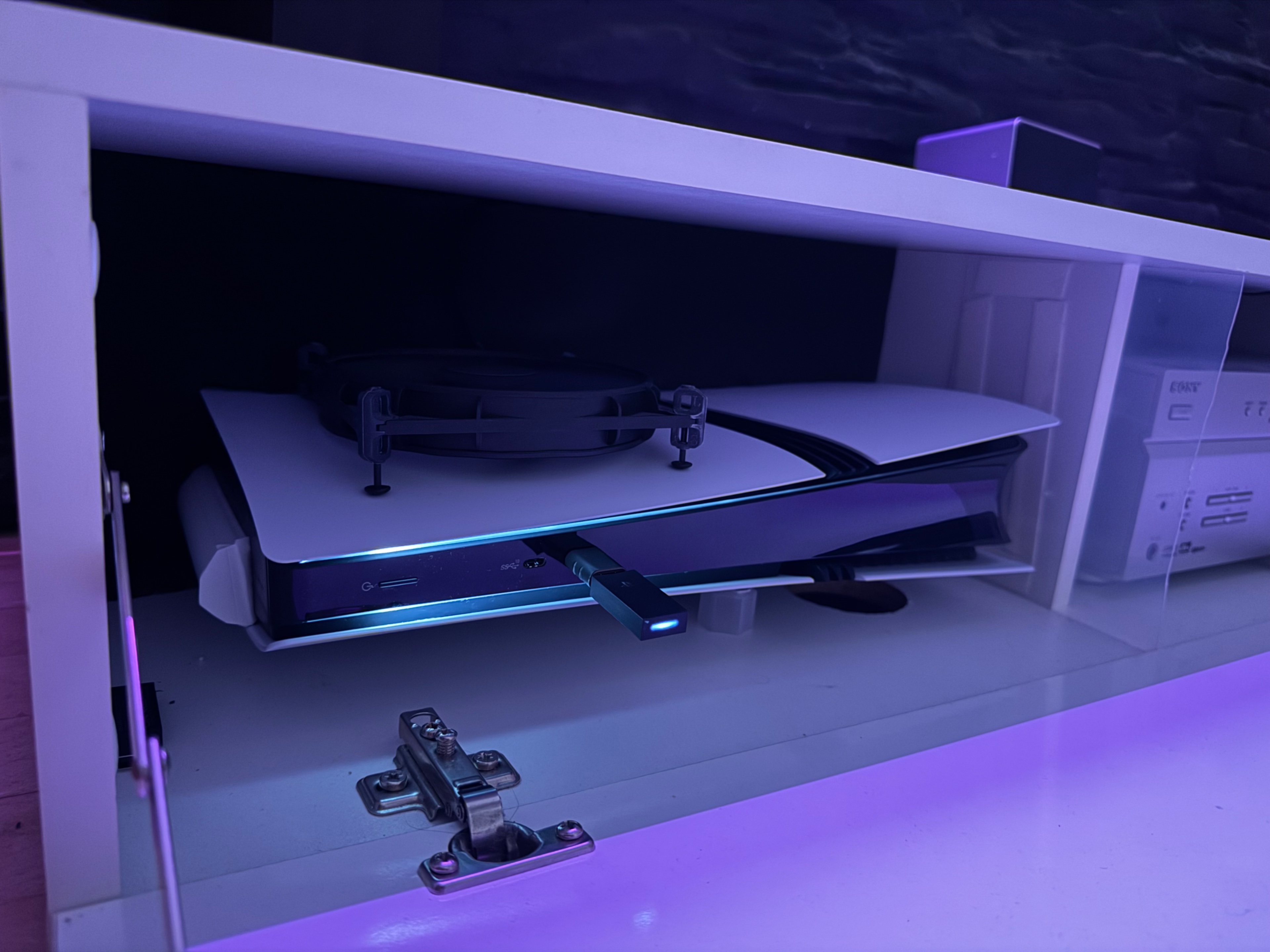

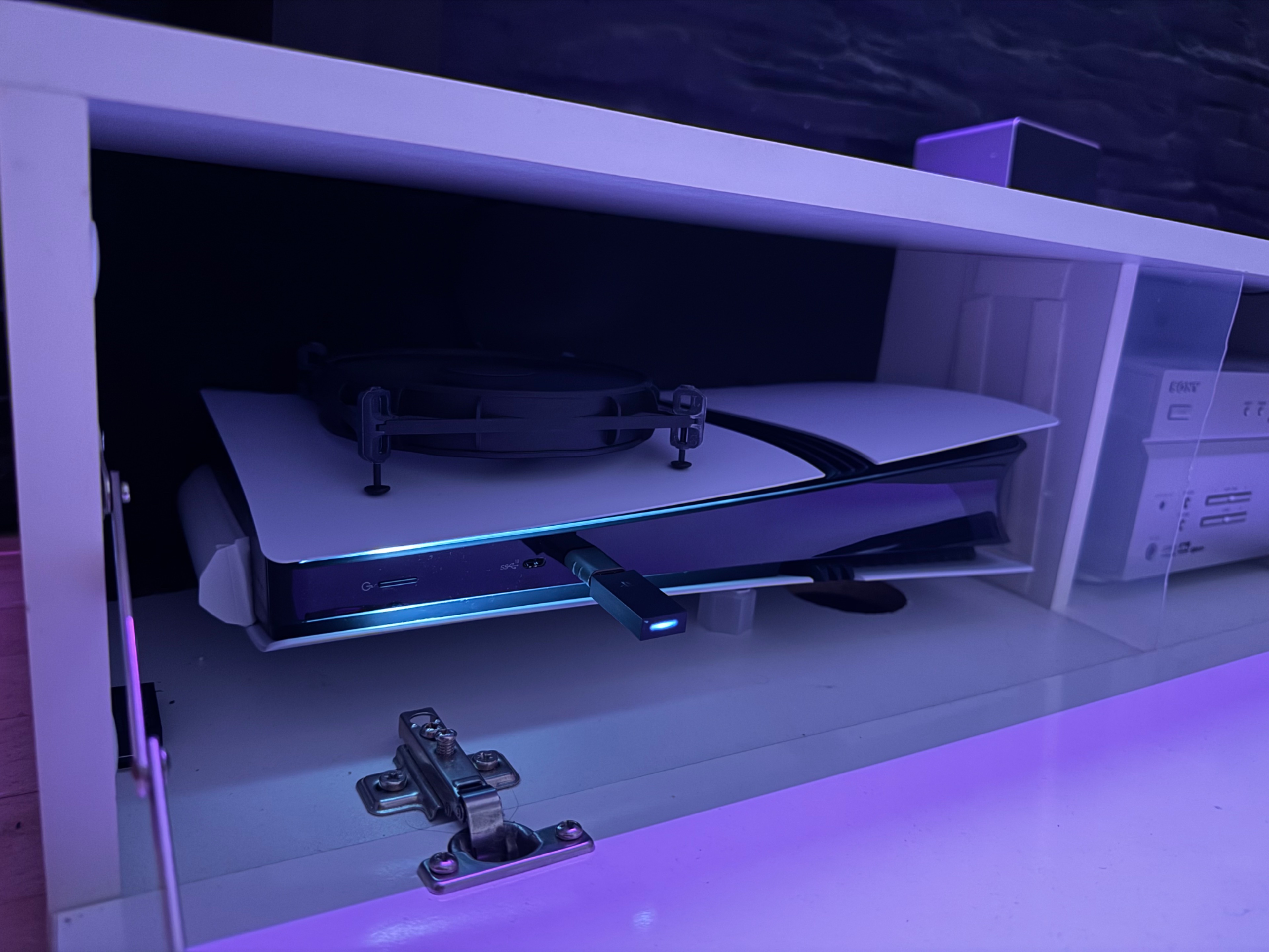

So, heute mal Zeit gehabt den Aliexpress Lüfter einzubauen.
Ist exakt der gleiche und daher auch keine „Verbesserung“.
Insgesamt muss man sagen, dass ich mich mittlerweile an das Luftstromgeräusch gewöhnt habe (sonst habe ich keine Nebengeräusche).
Die Release PS5 war halt einfach unschlagbar leise und drehte gefühlt immer im Idle, die Pro ist halt nunmal mit mehr Drehzahl = Luftdurchsatz unterwegs.
Um das zu umgehen, müsste man von außen aktiv in die Drehzahlsteuerung mit Regler eingreifen, aber da lohnt der Aufwand nun auch nicht.
PS: Generell habe ich die Pro auch im Betrieb im einem geschlossenen Low Board stehen, wodurch ich so auch weniger höre.
Dass sie sich dort auch wohl fühlt, wurde hier entsprechend getuned:
- Rückwand entfernt und mit schwarzen Schaumstoff ersetzt (die Konsole schaut mit ihre Abluftschlitzen passgenau hinten raus).
- Großes Zuluftloch im Boden gefräßst.
- Transparente Trennwand zum Fach des Surround-Verstärkers daneben gesetzt (so dass von hier keine warme Luft angesaugt werden kann).
- Silent PC Lüfter oben auf der Konsole, um einen Wärmestau auf der Gehäuseoberseite zu vermeiden (wird eigentlich nicht mehr gebraucht, war aber eine Anschaffung bei der PS4 Pro und bleibt daher im Betrieb).
- Jetzt noch neu, einen Abluftkanal links an der Konsole (sonst im Stand unten), da ich festgestellt habe, dass auch hier aus den Schlitzen minimal warme Luft ausströmt, die sonst im Fach wieder vom Lüfter der Konsole angesaugt würde. Nun wird auch diese Abluft nach hinten durch die Schaumstoffwand geführt.
So zieht die Konsole immer die kälteste Luft im Raum direkt über dem Parketboden an (da keine Fußbodenheizung vorhanden), und die Konsole ist regelrecht kühl wenn man sie anfässt.
