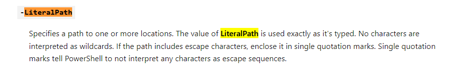

benutze mal bitte -literalpath anstelle von -path -> das umgeht das Problem und ist für sowas gemacht.
$path = "$PSScriptRoot"
$files = Get-ChildItem -literalpath $path

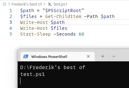

Das Problem ist nicht das Script, das Problem ist die Ausführung. Das hättest du daran merken können, dass dein Script doch gar nicht ausgeführt wird.

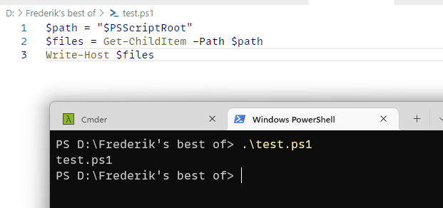

Im Hintergrund der Quellcode meines Test-Scripts. Die hintere PowerShell ist die, die via Explorer gestartet wurde. Die davor ist eine als Terminal gestartete PowerShell
Ergo kannst du an deinem Script auch nichts optimieren. Aber du kannst es vom Terminal aus aufrufen.
Da es sich um einen Bug in Windows handelt, könntest du im Feedback Hub entsprechend ein Ticket eröffnen - falls es nicht schon eines gibt.
Und an die Sonderzeichen-Experten wie Shorty hier: Wenn man das via PowerShell am Terminal ausführt, gibt es logischerweise rein gar keine Probleme mit den Sonderzeichen. Logisch, weil gar nichts maskiert werden muss in einer Variable, die bereits den richtigen Wert hat, das Maskieren ist nur notwendig, wenn der Text interpretiert werden soll...
