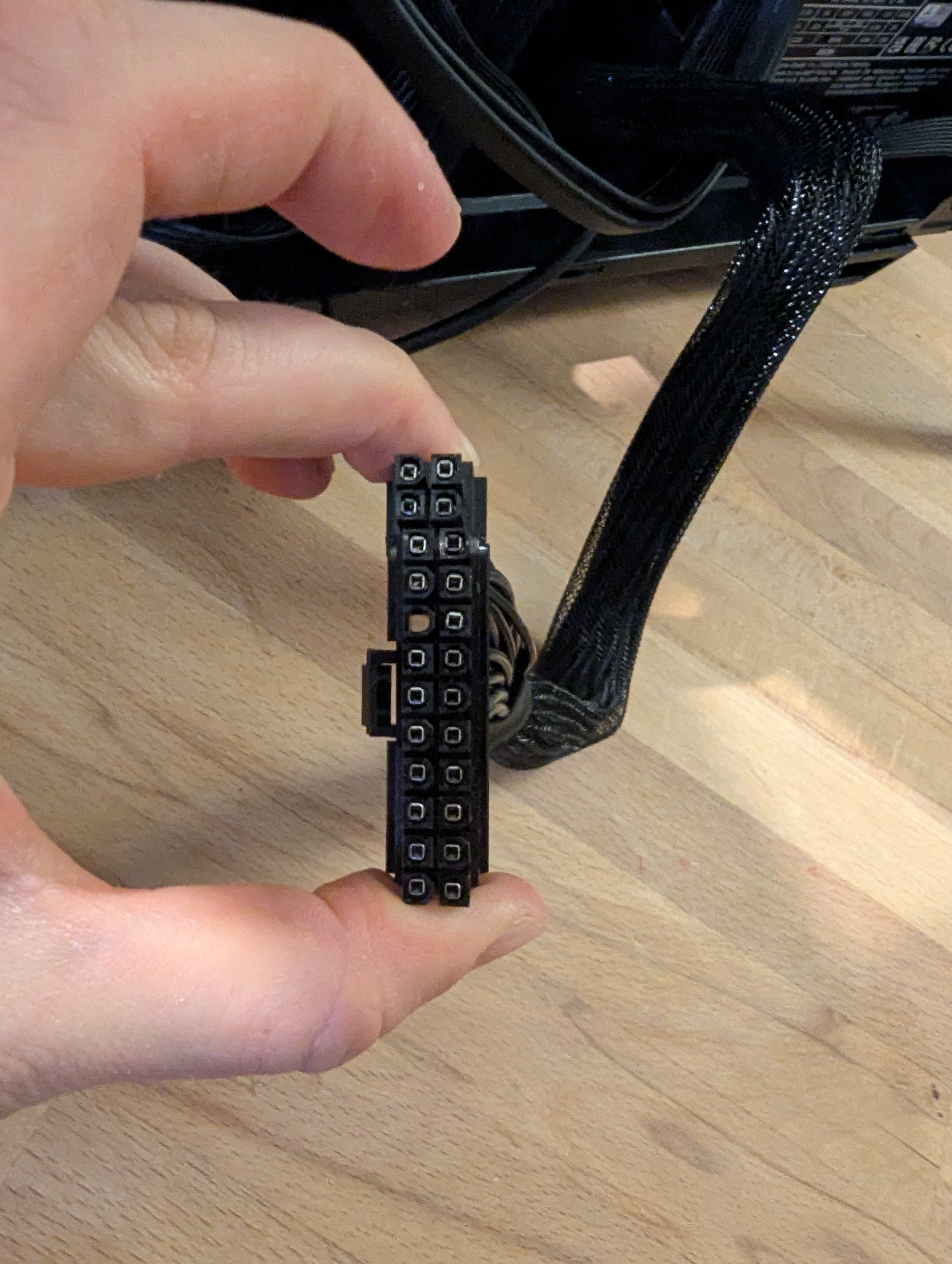

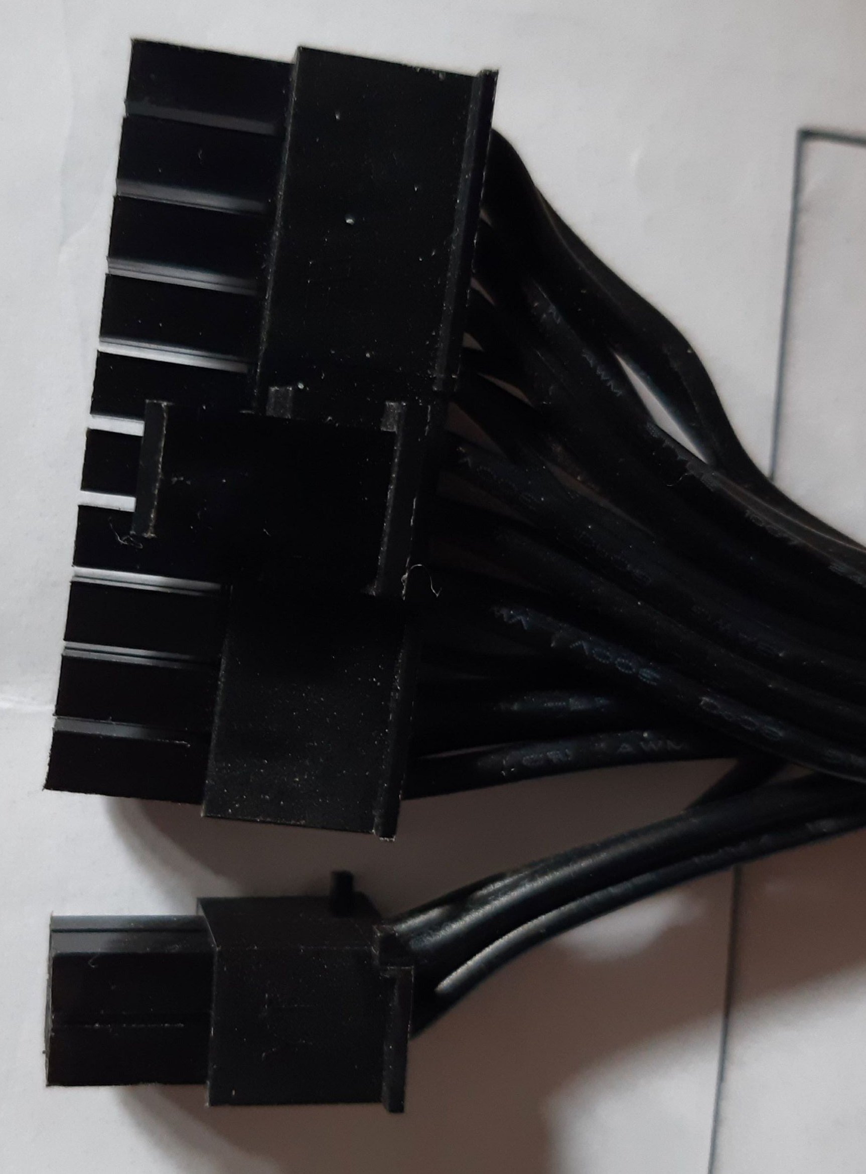

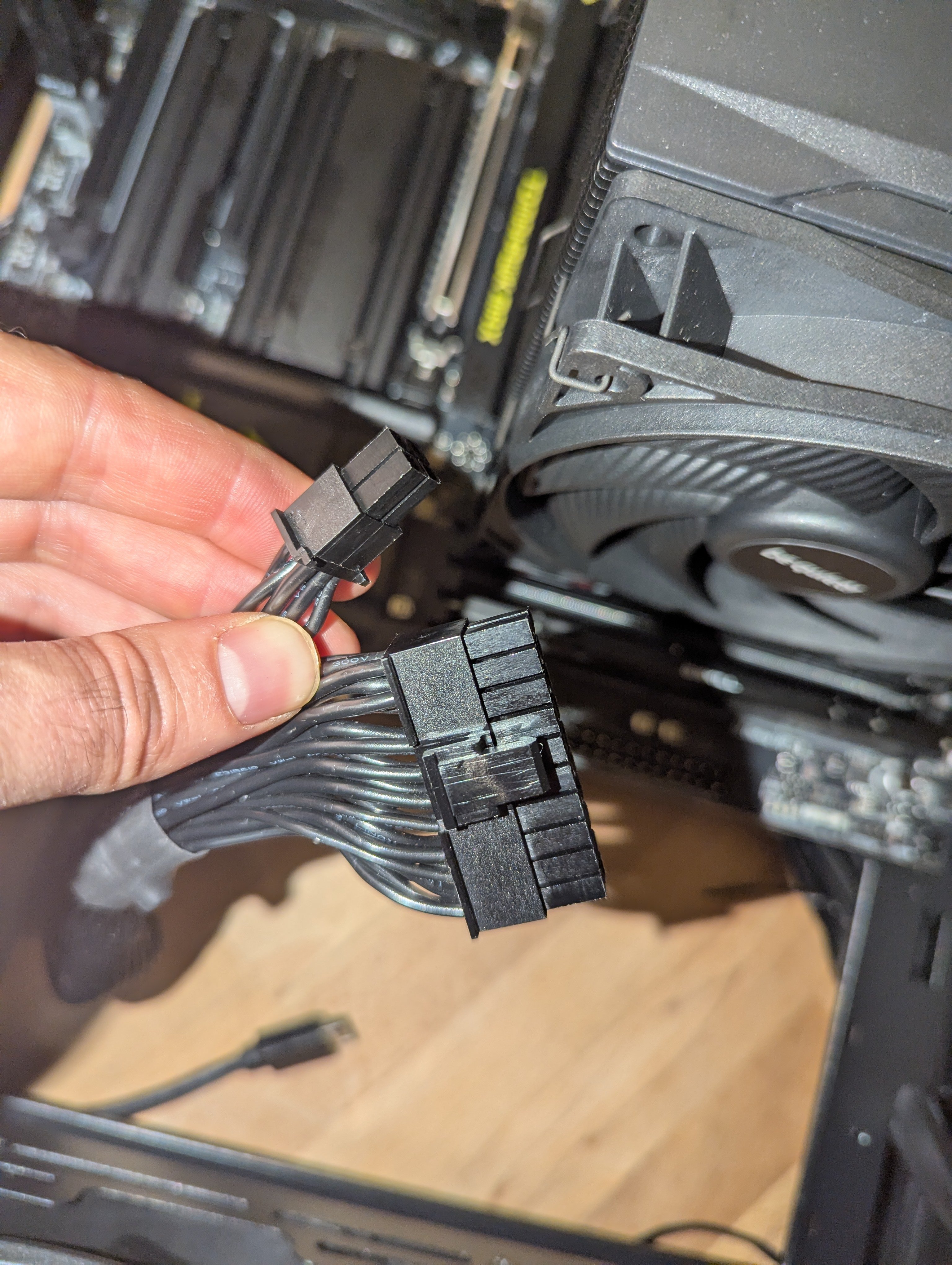

Ich machs kurz. Ich verzweifel hier gerade an an dem letzten Stromanschluss fürs Mainboard. PSU ist ein Pure Power 12M von be quiet.
Wie sollte ich den kleinen 4er Zusatzpin ausrichten? So, dass diese kleinen Zacken in Richtung des großen zeigen und ihn umrahmen? Denn dann sind die beiden unten nicht gleichmäßig abschließend. S. Fotos.
Danke euch!

die Nasen am zusatzstecker gehören UNTER den Steg des Hauptsteckers, damit alles eine Linie bildet und keinen versatz wie im 2. Foto

Der 20-Pin-Teil hat die Nase zum einrasten. Der 4-Pin-Teil wird unter dem Steg eingehakt und damit aufs Board gedrückt wenn die Nase eingerastet ist, damit der sich nicht von selbst löst und aus der Buchse rutscht bzw. rausgezogen werden kann.

Eigentlich gibt es nur eine einzige Möglichkeit. Die Orientierung ist ganz klar, durch die Form und durch die Position der Nase kann man es nur auf eine Art einrasten..
Außerdem ist es logisch, da nur der 20-pin einrastet und den 4-Pin nach unten hält. Man kann auch den 4-Pin zuerst einstecken, wenn man Schwierigkeiten hat.

Den 4pol Stecker musst du da etwas nach unten drücken (nicht von oben her stecken) und dann seitlich nach links arritieren. Da ist am 4pol extra dafür eine Abstufung. Dann beides zusammenhalten und in den ATX MB-Anschluss stecken.
Danke Leute! Hätte es gestern Nacht einfach lassen sollen, so im halb dunkeln. Heute ging es dann (bei Licht) relativ einfach. Wobei man immer nur ziemlich an dem 4er ziehen musste, da die Kabel da irgendwie etwas kürzer waren als bei dem großen, was dazu führte, dass man bei der entsprechenden Drehung des Ganzen (um in den Header zu kommen) den kleinen Teil nur noch ganz schwer auf Höhe des anderen halten/kriegen konnte.
edit: und ja, den 4er etwas unter den anderen wars dann haha
meist sind die manchmal im Sleave etwas verdreht, normal sind die gleich lang
da hilft es, den stecker einmal um 360° zu drehen in die einer oder andere Richtung
Das richtet sich eigentlich von ganz alleine ein - wenn die Nasen des kleinen Steckers unter der Umrandung des großen sind und der dann mit eingesteckt wird.
