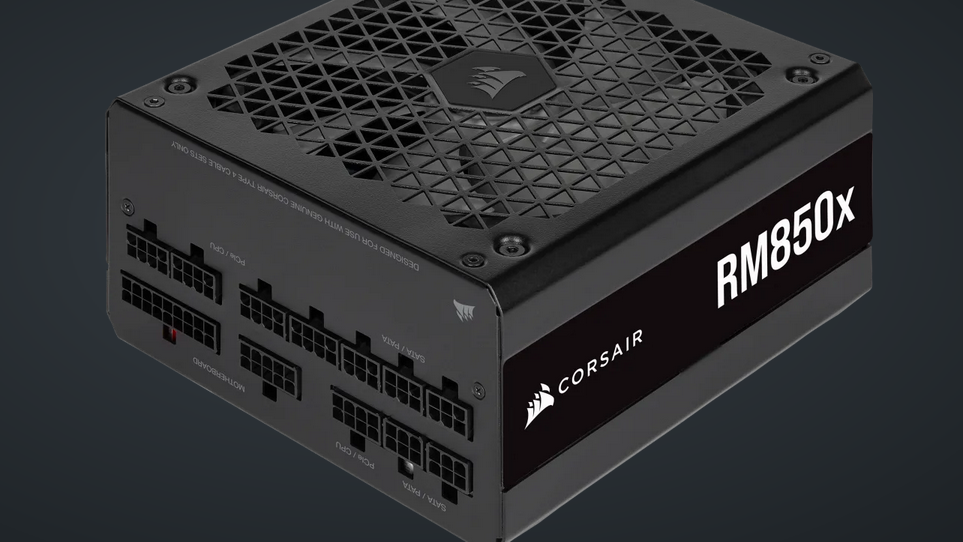

Ich will mir ein neues Netzteil zulegen aber das von eBay (rm850x) wird ohne Kabel verkauft und die Kabel die ich so finde bei cable Mod usw kosten 100€. Ich hab mir schon viel überteuertes für den Rechner gekauft aber 100€ für 4 Kabel ist mir einer zu viel und auf AliExpress kosten die 2€. Was meint ihr dazu ?
Cablemod vertreibt Kram den du auch auf Ali findest.
2 Euro hingegen klingt eine Stufe zu billig.. die liegen eigentlich eher bei 15-20
Link? Du hast vergessen das Produkt zu dem du ne Meinung willst zu nennen ;)
Und das sind dann spezielle Kabel für das RM850X-Netzteil? Du brauchst schon die genau passenden Kabel für dein Netzteilmodell.
Der Link zum Kabel
Die Kabel sind doch völlig irrelevant von welcher Marke es geht in dem Fall nur um die Qualität der Kabel

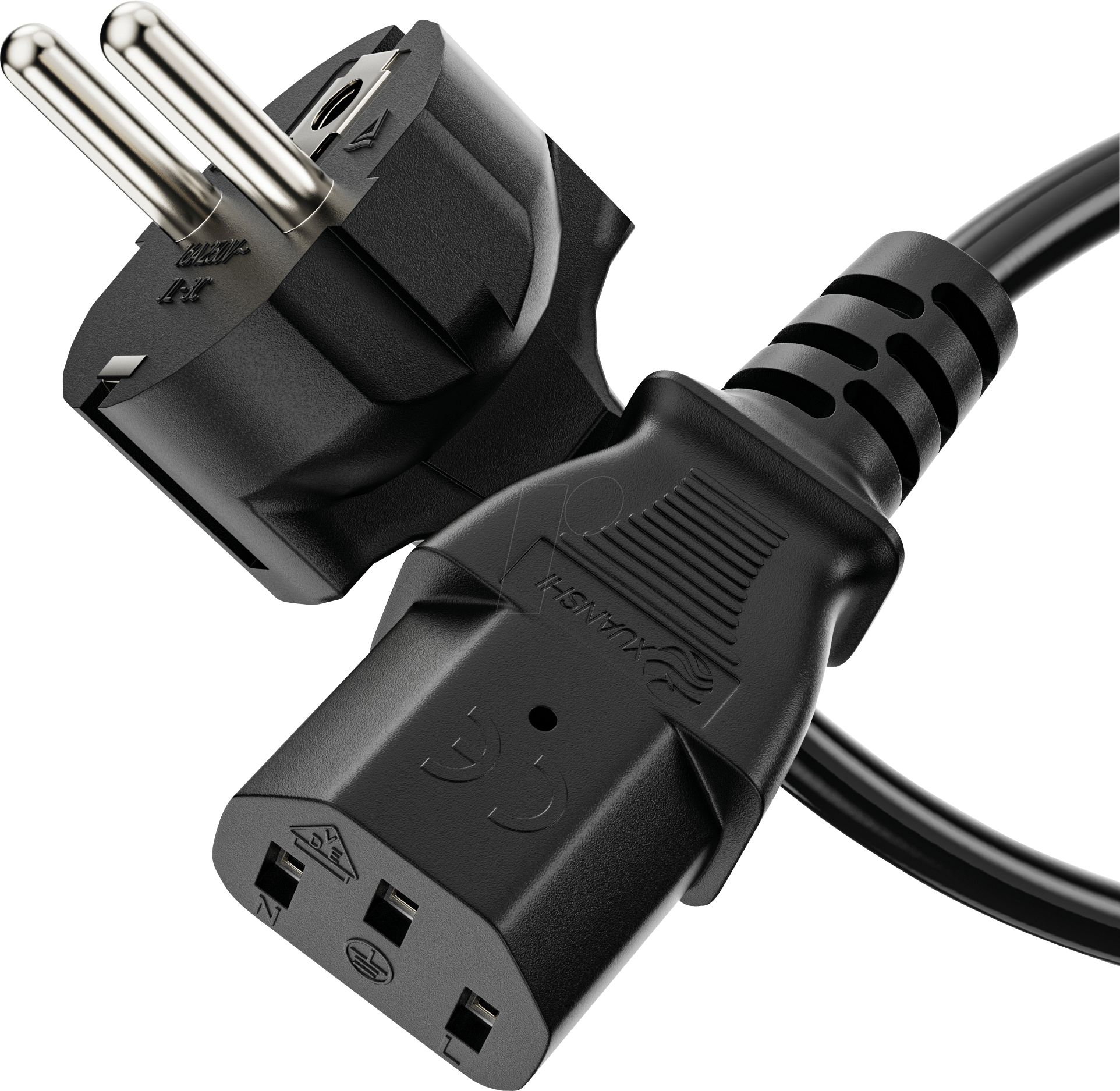

H3llF15H schrieb:
Aus Faulheit wollte ich das bereits verlegte Kaltgerätekabel verwenden.
Bei internen Kabeln wäre und bin ich voll und ganz bei dir. Aber Kaltgerätekabel? Wäre mir neu, dass hier irgendein Hersteller besondere Kabel verwendet.

FlashyPenguin schrieb:
Der Link zum Kabel
Das sind Kabelverlängerungen...
Nein!
Die Kabel sind zwar am Ende genormt aber nicht am Anfang. Wie also der Ausgangsstecker am Netzteil ist, das macht jeder Hersteller anders! Also das Kabel muss zwingend zu diesem Netzteil passen! Teilweise ändern die Hersteller auch die Polung von einem zum anderen Modell. Sonst hast du sofort einen Kurzschluss.

Das sind Verlängerungskabel, die passen doch gar nicht ins Netzteil^^
er meinte weil er die Kabel für sein neues verwenden will
Wenn er das selbe Netzteil kaut, geht das. Wenn er ein anderes kauft ... braucht er bald einen Feuerlöscher :p
Geht es um das Kaltgerätekabel
Oder um die internen Stecker, die hier angeschlossen werden?
2024-08-21 16_05_14-RMx Series™ RM850x — 850 Watt 80 PLUS Gold Fully Modular ATX PSU (EU) – Mo...png
Häh? Gerade da ist die Marke und die Qualität wichtig.
Du brauchst übrigends ein Anschlussset keines welches nur aus Verlängerungen besteht. Die Anschlüsse an der Netzteilseite sind nicht genormt, da kann man nicht einfach irgendwas einstecken.
Dein Vorhaben kann ja nur schief gehen wenn du den Unterschied nicht kennst.
Ein ensprechendes Kit kostet eben 90-100€.
An deiner Stelle würde ich nach einem neuen Netzteil umschauen.
