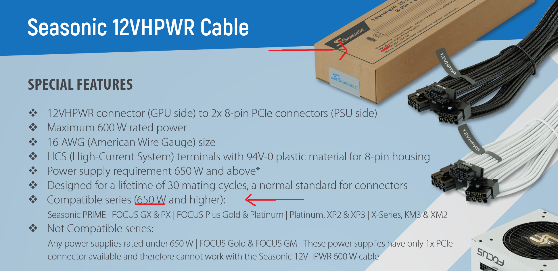

https://seasonic.com/de/12vhpwr-cable/
Hier ist das Problem: ich habe ein Seasonic Focus PX-650 Watts Full Modular Netzteil.
Die Betonung liegt auf 650 Watt.
Ich finde das oben verlinkte Kabel aber IN KEINEM SHOP DER WELT für 650 Watt netzteile.
(Obwohl dies auf der Seasonic Seite mit kompatibel angegeben ist)
In den Shops gibt es das Kabel immer nur für 850 Watt Netzteile.
Spielt das bei dem Kabel eine Rolle? Hat jemand einen Link zu exakt diesem kabel aber spezifisch für 650 Watt?

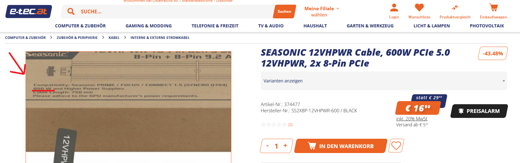

So weit war ich auch schon, nur wenn ich mir die Shops in der Geizhals liste ansehe, z.b. den link zu Alternate:
https://www.alternate.de/Seasonic/1...als&campaign=Stromversorgung/Seasonic/1883315
Dann steht dort: "Das Adapter-Kabel SS2X8P-12VHPWR-600 / black von Seasonic ist die optimale Lösung, um eine 12+4 Pin Grafikkarte mit einem ATX 2.xx Netzteil ab 850 Watt zu betreiben."
"Ab 850 Watt", das irritiert mich.
Also kann ich das Kabel nun mit meinem 650 Watt Netzteil nutzen oder nicht o,o?

Habe es oben nochmal etwas konkreter aufgeführt, Angaben in Shops sind leider immer so eine Sache wie du ja selbst schon gesehen hast, wird das Kabel von Seasonic selbst ab 650W als Kompatibel angegeben nur wie gesagt halt nicht mit den vollen 600W die theoretisch mit dem Kabel möglich wären.

Seasonic schreibt auf der Seite ja auch folgendes:
The 12VHPWR cable that is provided with your Seasonic power supply is rated at 600 W.
This means the maximum allowable power pull from the power supply by the VGA can be up to 600 W.
If your VGA is very power usage intensive, then please consider power supplies that are rated at 750 W and higher.

Ich will nicht nitpicky sein aber auf der Box von dem Kabel (egal welcher Shop)
steht halt explizit 850Watt Netzteil...
(das widerspricht sich halt mit der Angabe von seasonic: https://seasonic.com/de/12vhpwr-cable/ )

Hersteller sagt 650+ auf Webseite von Seasonic und sogar im originalen Datenblatt ... Bilder und Beschreibungen von Shops sind immer ohne Gewähr
Also die sind echt bescheuert, schreiben 650 Watt ins Datenblatt
aber drucken 850 Watt auf die Box:
Naja, egal.

Ja das ist nicht ganz glücklich wie gesagt die 850W sollte man am NT haben wenn man wirklich die vollen 600W durch das Kabel jagen will nur ist das bei dir ja nicht der Fall.
