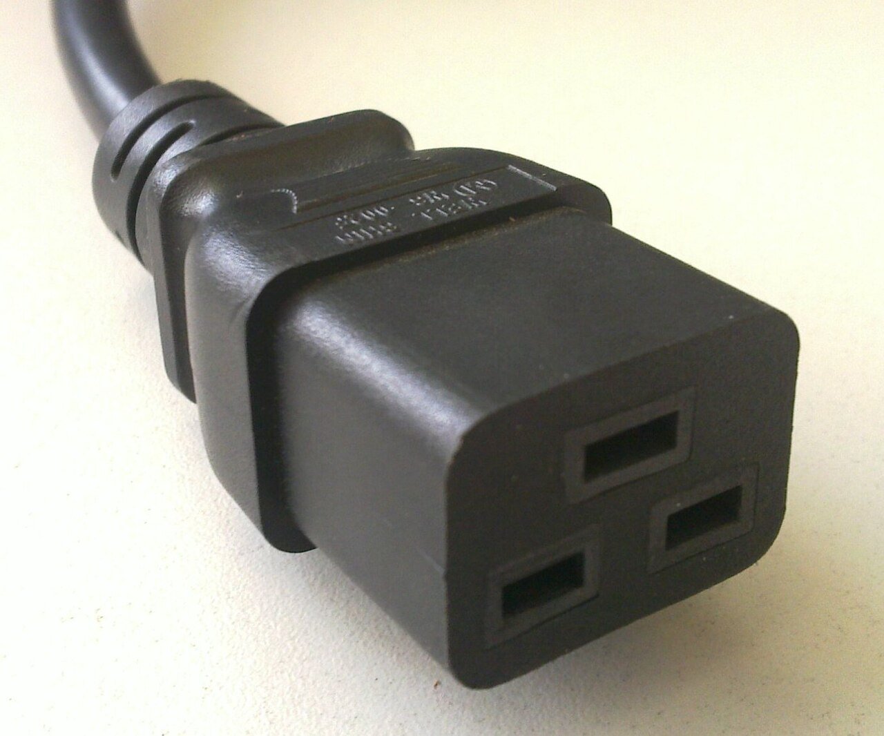

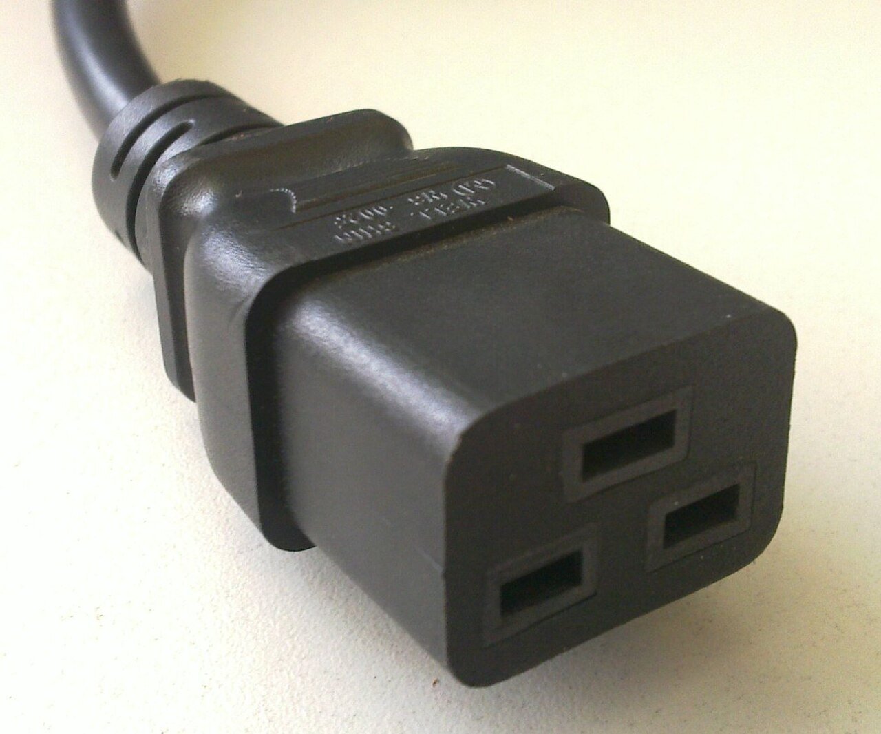

Kenne da nur seltene Modelle wie das EVGA SR 1600, das ein anderes Steckerformat nutzte.
Das hat eine C20 Buchse für C19 Kaltgerätestecker:
Die sind bis 16A zugelassen, während die normalen (C13/C14) maximal 10A verkraften...
Die Pole sind auch um 90 Grad gedreht...
Reaktionen: Powl_0 und Incanus
Jup. Diese 16A Steckverbindungen sind insbesondere für Märkte mit niedrigeren Netzspannungen (USA, Japan, ...) schneller wichtig.
Gehen wir von Japan aus, 100V bei 10A für den "normalen" Kaltgerätestecker = 1kW. Dann ist Schluss.
Da braucht's dann die großen Kaltgerätestecker.
Bei den hiesigen 230V kennt man den Steckverbinder eigentlich nur aus dem Bereich der Großverbraucher deutlich jenseits der 2kW.

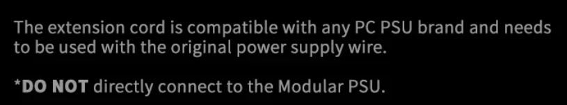

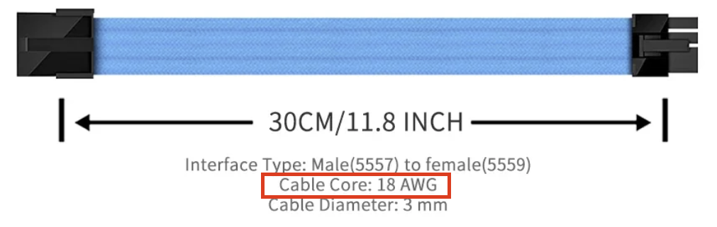

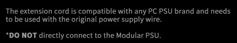

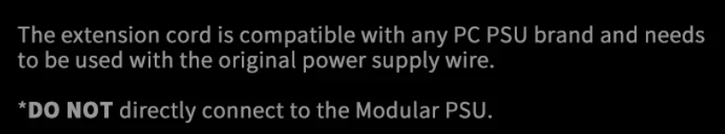

FlashyPenguin schrieb:
Der Screenshot ist mir genug, dass ich die Kabel vermeiden würde:
Nicht fatal solange es keine Option für das neue 600W Kabel gibt, aber nicht grade für Qualität redend.
Jedoch:
Ich will mir ein neues Netzteil zulegen aber das von eBay (rm850x) wird ohne Kabel verkauft und die Kabel die ich so finde bei cable Mod usw kosten 100€.
Die Verlängerungen sind mit deinem Usecase nicht kompatibel.
