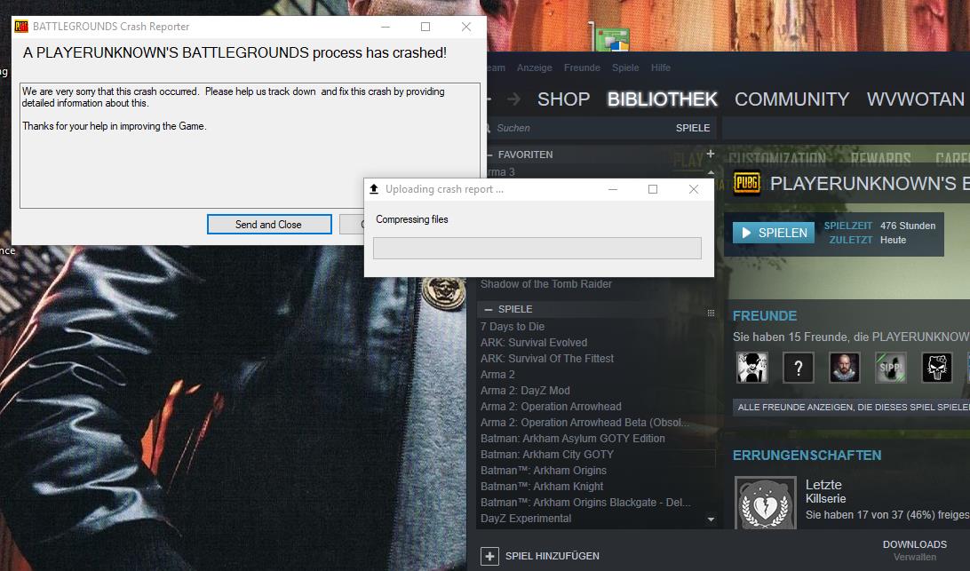

immer wieder mitten im Spiel hängt sich mein PC auf, Spiel ist dann natürlich vorbei für mich.
Kann dann auch den report versenden und das wars.

804953
Genau das passiert dann immer. Plötzlich Standbild 2sec und dann dieses Report ding.
Eben gerade wieder passiert
