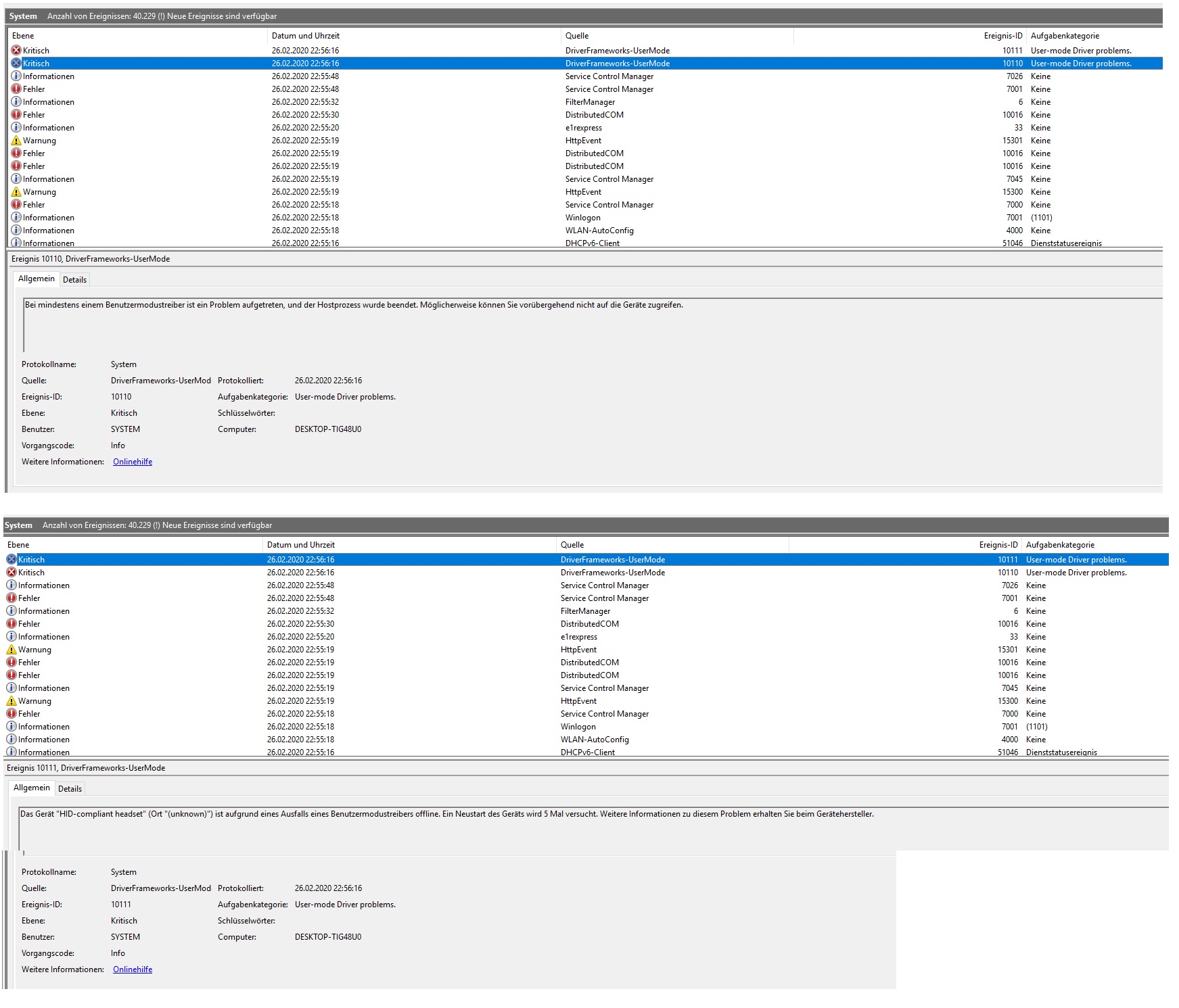

Moin,
ich habe zur Zeit einen nervigen Fehler, der bisher immer in dem Spiel PUBG aufgetreten ist, wobei ich nicht weiß ob es etwas mit dem Spiel zu tun hat. Ich nutze Windows 10 und habe mal das Ereignisprotokoll aufgerufen und die beiden kritischen Fehler als screenshot beigefügt - kann da jemand was mit anfangen? Es kommt kein Bluescreen der PC geht von einer Sekunde auf die andere einfach komplett aus und muss neu angeschaltet werden....
Hoffe es kann jemand helfen.
FG
Drago

Der kritische Fehler wird doch ausgelöst von deinem Headset in Verbindung mit Frameworks.

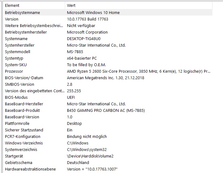

Sorry wegen der Hardware,
habe über Windows nun was ausgelesen und hoffe das reicht als Übersicht. Was kann ich denn machen wenns am Headset -> Framework liegt?

In der Fehlermeldung steht nur, dass der Treiber (Headset) nicht mehr funktioniert und deshalb beendet wurde. Und da steht das mehrfach versucht wurde den Treiber (Headset) neu zu starten.
Ob davon letztendlich der PC einfach ging ist eventuell nachzuvollziehen.
Der TE muesste mal nachpruefen, ob die kritischen Fehler von der Zeit dazu passen.

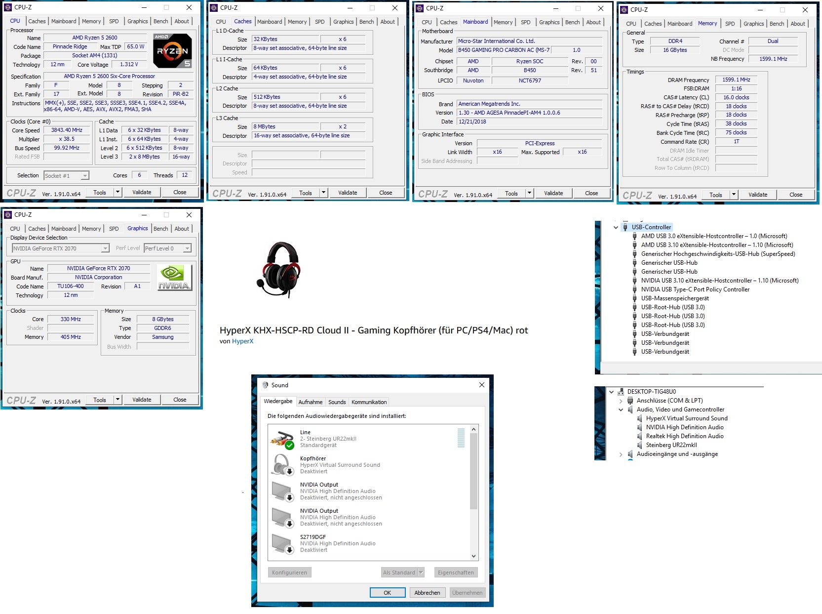

schonmal vielen Dank das sich viele mit meinem Problem auseinandergesetzt haben. Ich habe noch einmal mit einem Tool die Hardware ausgelesen und auch das Headset aufgeführt - siehe Bild.
Die Fehlermeldungen passen übrigens exakt zum Zeitpunkt der Ausschaltung, ich hatte es jetzt schon mehrmals, mal nach einer halben Stunde spielen mal nach 1,5 Stunden und jedes mal tauchten auch diese beiden Fehler im Ereignisprotokoll auf.
Ich habe für normalen Sound über meine Lautsprecher mein Standardgerät UR22mkII aktiviert. Wenn ich PUBG spiele deaktiviere ich dieses immer und aktiviere die Kopfhörer - und bis zum willkürlichen Crash-Zeitpunkt funktioniert das auch einwandfrei.

Den Realtek Treiber brauche ich glaube ich nicht bzw. darüber läuft mein Headset nicht oder? Und was heißt OC?
