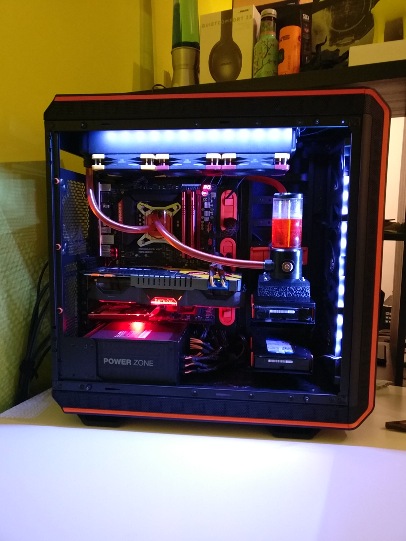

Ich hab mein Build jetzt beendet. Eure Meinung würde ich interessieren. IMG_20170127_201134.jpg
tobitail schrieb:
Ich hab mein Build jetzt beendet. Eure Meinung würde ich interessieren.Anhang anzeigen 603936
Sieht gut aus ....Das Softubing ist schön kurz gehalten was mir gefällt weil solche lange softtubes durch system hängen lassen finde ich ehr bescheiden.
Der AGB kommt auch gut zur geltung.
Was mir persönlich noch gefallen würde ist eine Netzteilabdeckung.
Mir gefällt es! Hast du im Deckel die freien Stellen um den Radiator herum abgeklebt/abgedichtet?
Hab ich noch vor (Man spürt mit der Hand schon etwas Luft die zurück kommt) . Schneide eventuell auch noch was am Deckel zu. Wollte das jetzt erstmal eingebaut haben. Temps und Lautstärke sind vollkommen zufrieden stellend.

Weshalb nutzt du denn ein Powerzone?
Mit dem "Schrott" hab ich keine Probleme.
immortuos schrieb:
Ich versteh auch ehrlich gesagt nicht ganz warum du die GPU nicht auch eingebunden hast?
Die Grafikkarte hab ich schon länger. Ein Gpu Block oder eine Wassergekühlte hab ich zwar vor kostet aber wieder was.
