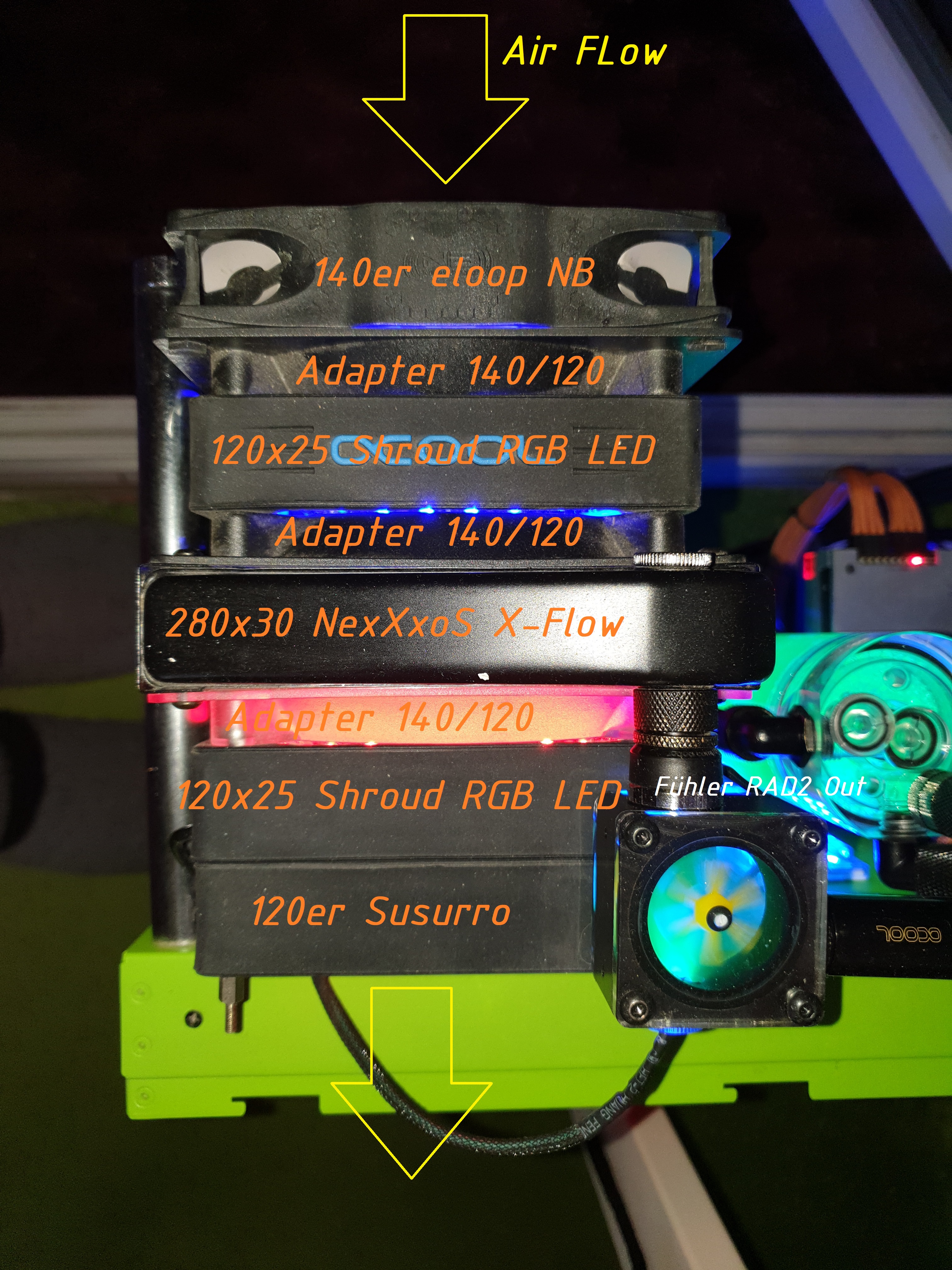

Ja geht. Kaputt gehen kann nix...
Die 120er Susurros laufen permanent bei ~500rpm (in etwa unhörbar). Die 140er NB Loops laufen nur ingame ab und zu oder gerne mal an ü>30°C Tagen... Beim surfen/eMail also eher lautlos der PC.

aber da ist doch nix push pull oder?shadowrid0r schrieb:Ja geht. Kaputt gehen kann nix...

Doch, der eLoop pusht oben, der Susurro zieht unten, dazwischen ein Haufen Shrouds.jaxphix schrieb:aber da ist doch nix push pull oder?

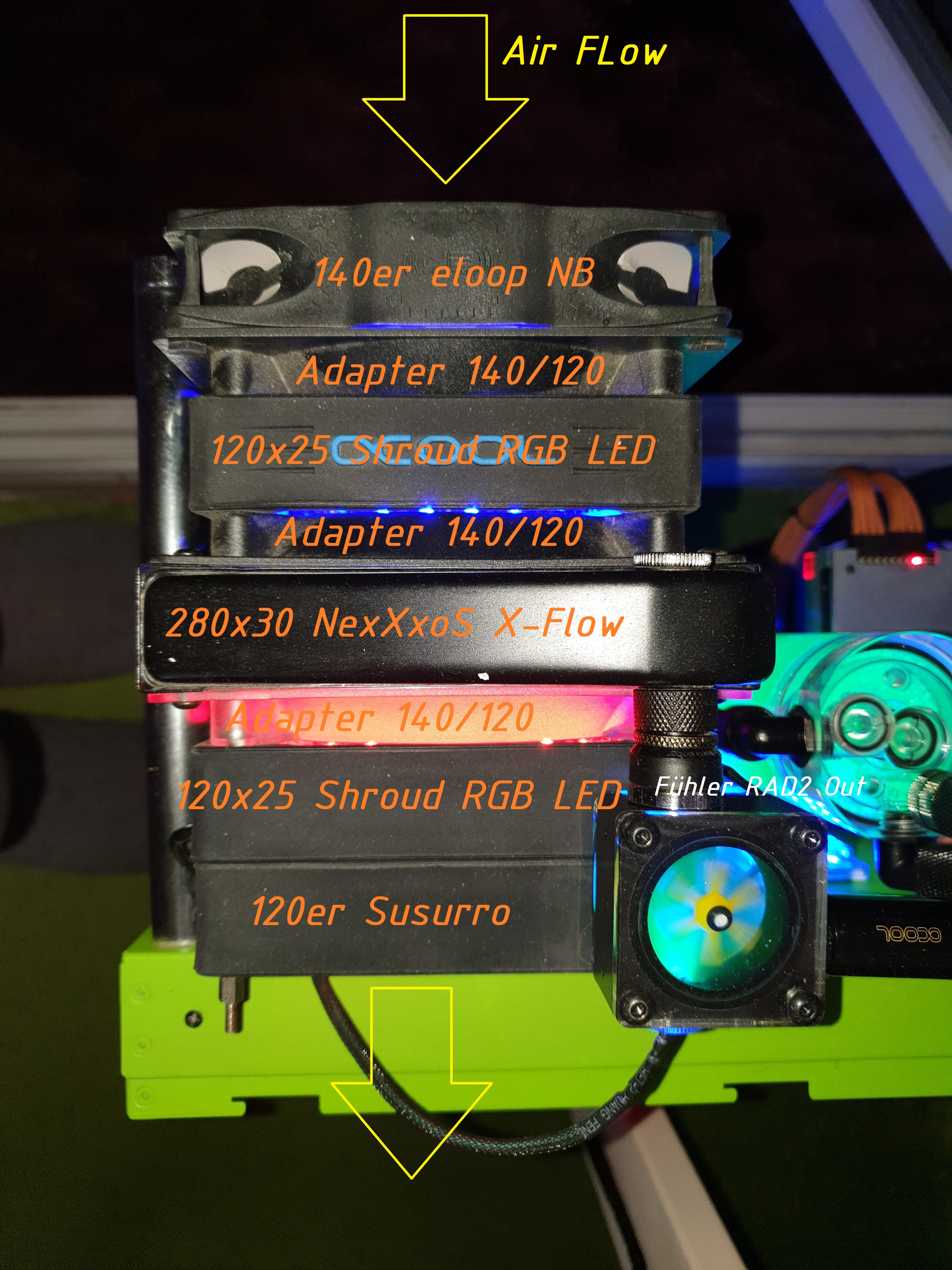

Du müsstest tatsächlich Schmied sein, um Glück zu haben.shadowrid0r schrieb:Ja geht. Kaputt gehen kann nix...
