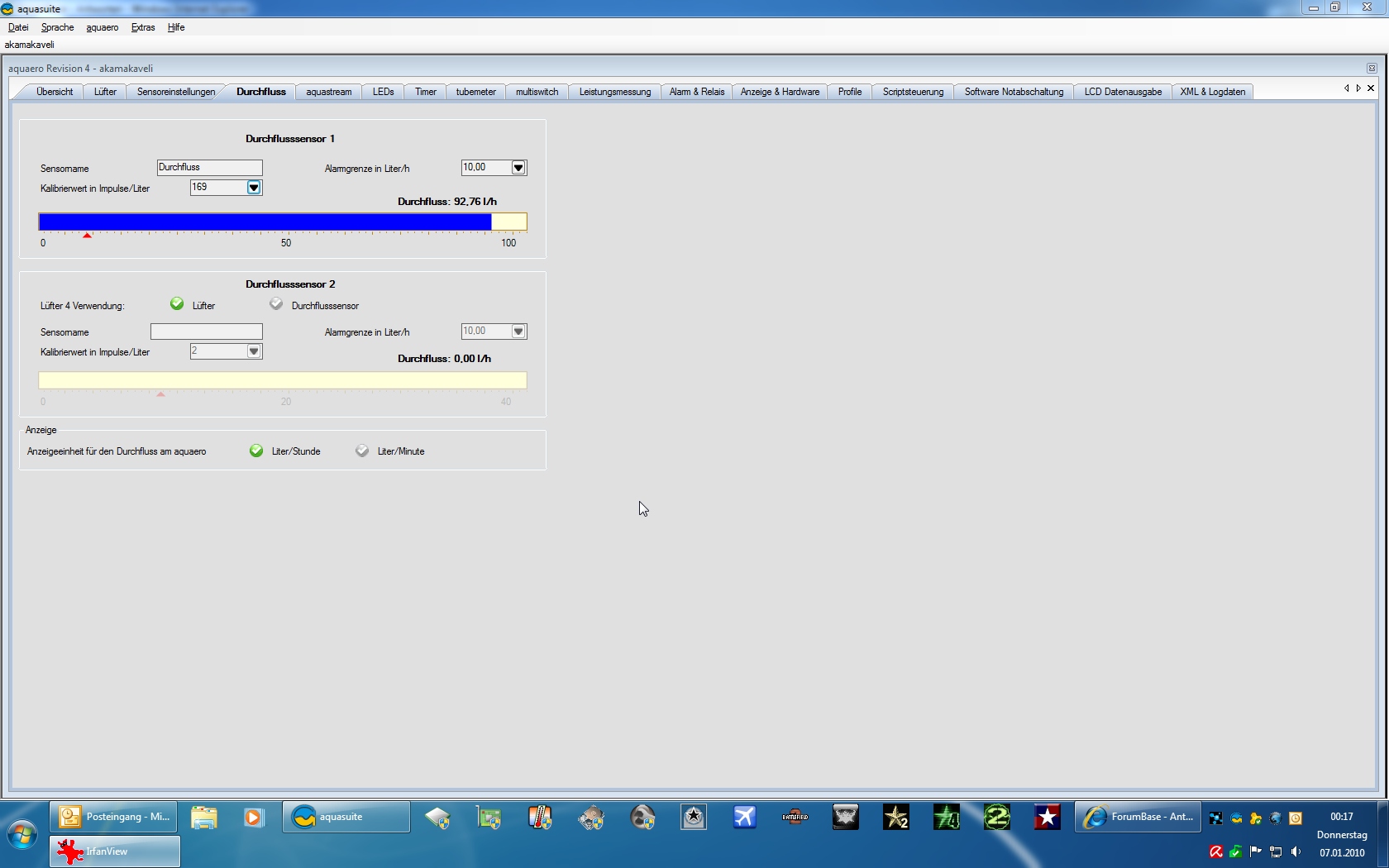

was steht hier bei dir für ein Wert Awake? Siehe Bild
Die 169 muss bei dir stehen, du kannst es ja manuel einstellen.
GBeim Durchfluss steht bei mir das Selbe. Aber bei Pumpe ist der Wert auf "2". Ist das so OK?
kannst du mal Bitte ein Screenshot machen? Welche Einstellung du genau meinst.
