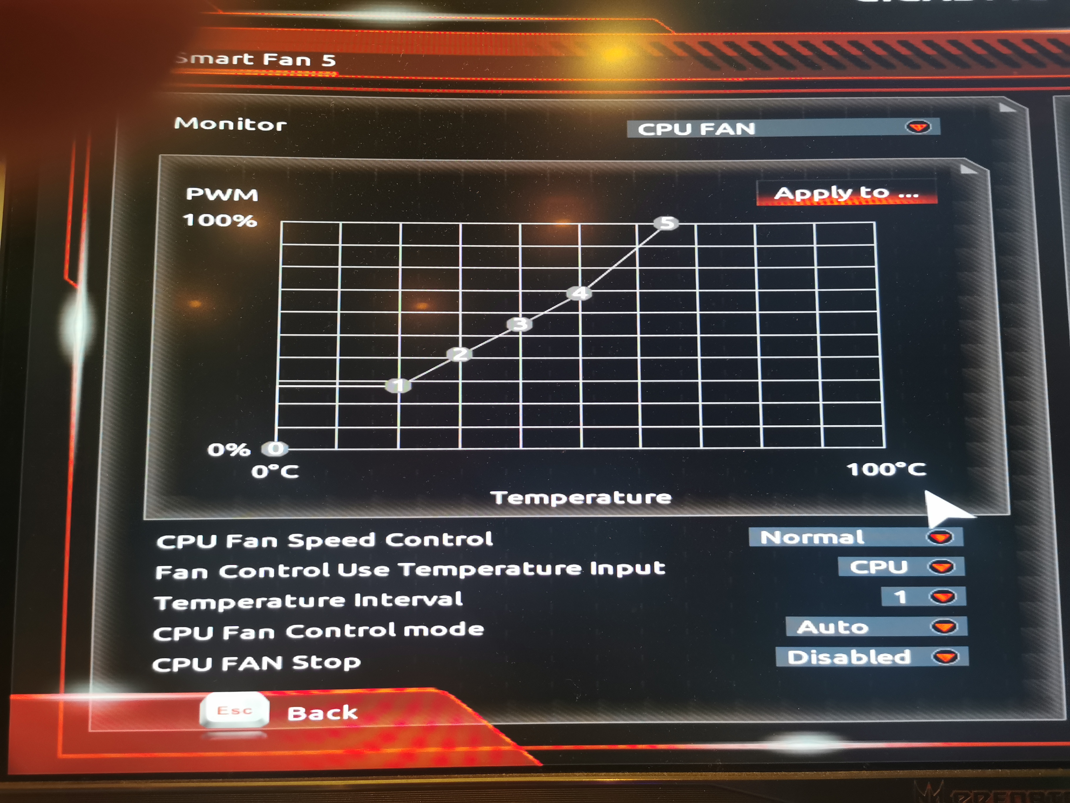

Kann jemand was mit meiner Lüftersteuerung anfangen ? Das markanteste was ich dort finde ist ob man den Lüfter/Pumpe mit PWM/Voltage/Automatisch regeln/laufen lassen möchte.

wenn du 3pin lüfter benutzt (bzw Anschluss) dann sollte man im bios die lüftersteuerung auf DC umstellen
du kannst auch eine fixe RPM(drehzahl) dort einstellen
cpu fan speed controll auf manuell und cpu fan control mode auf dc oder fixed. (mit auto sollte das mainbord selbst wissen ob DC oder PWM reguliert wird, klappt aber nicht immer^^)
