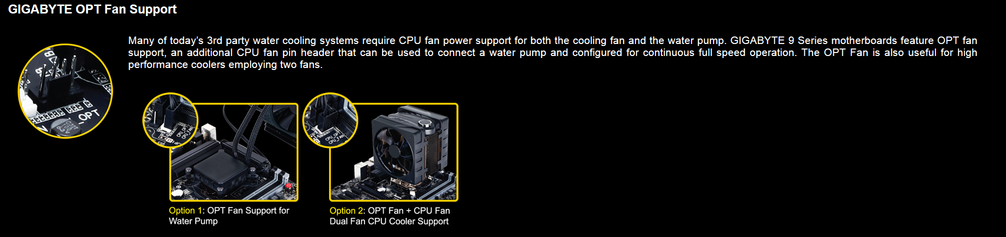

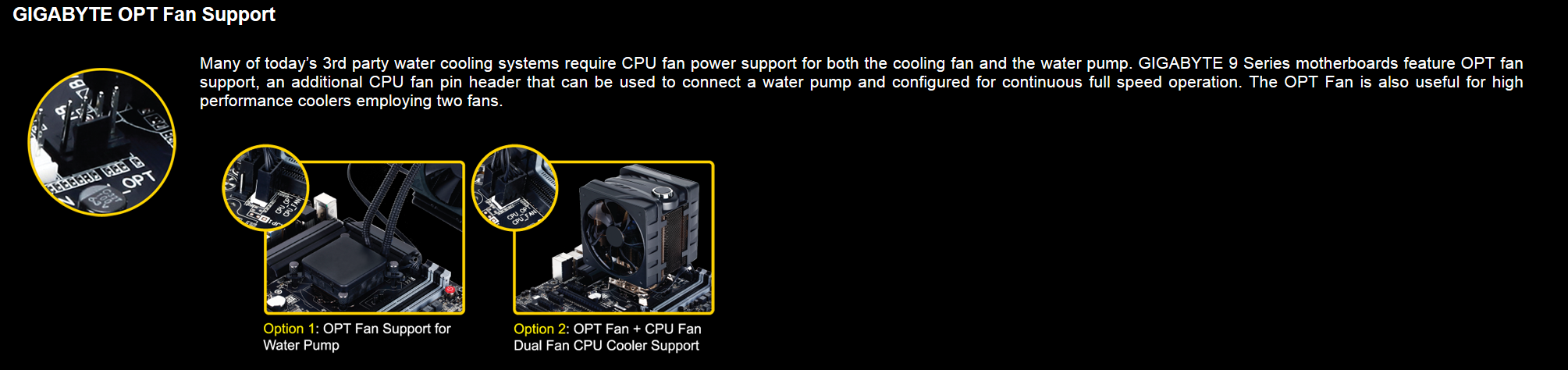

Das Gigabyte H97 D3H ( und andere ) hat ja sogar nen OPT CPU Stecker auf dem Mainboard für z.B. WaKüs....
Siehe Bild
DragonForce schrieb:
Ist das überhaupt sinnvoll oder kan man die ohne bedenken an das Motherboard anschließen?
Das sind zwei Fragen...
1. Ja, weil man das MB so konfigurieren kann, dass es ausgeht wenn die Pumpe ausfällt.
2. Meistens ja, ob es bei dir auch so ist steht im Handbuch von deinem Mainboard.
