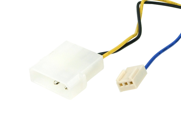

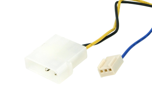

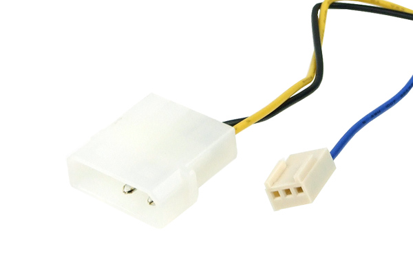

ich hab mir gestern eine Wasserkühlung in meinen PC verbaut. jetzt hab ich das Probleme das die Pumpe ziemlich laut ist wollte fragen ob ich die Pumpe runter regeln kann?
Pumpe: Laing DDC-Pumpe 12V DDC-1T Link: http://www.aquatuning.de/wasserkuehlung/pumpen/laing-ddc/ddc-pumpen/5079/laing-ddc-pumpe-12v-ddc-1t
Leider kann über meine lüftersteurerung Bitfenix die Pumbe nicht steuern
Die stecker der Pumpe ist nur 1 Molex für die stromversorgung und ein 3 pin für das auslesen der drehzahl

Natürlich kannst du die Pumpe regeln, das würde allerdings den Wasserfluss verringern und somit die Temperatur erhöhen. An deiner Stelle würde ich sie entweder dämmen oder durch ein leiseres Modell ersetzen.

Also an der Temperatur wird sich da nicht viel ändern wenn er sie auf z.b. 7v regeln lässt. Einfach probieren und vergleichen.
7v Adapter(und andere) gibt es massig im Netz zu kaufen. Oder selbst den Molex Stecker um "modden"... ;)
Aber wenn Du da keine Ahnung hast, lieber einen Adapter kaufen

was für ein Adapter brauch ich da. ich kann ja nur über den Molex stecker die volt zahl ändern
Das kann man durchaus mal probieren manche ddc laufen aber so nicht an.
Preiswert und einstellbar wäre ein DC -Dc stepdown Regler.
Was gibt es da auszukennen. ? Du hast einen Eingang (+12v) und einen einstellbaren Ausgang. Das sind ganze vier dräte.
Ein poweradjust arbeitet unabhängig und kann natürlich für die ddc benutzt werden

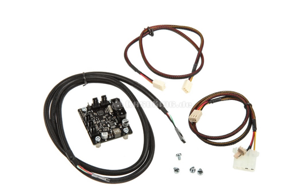

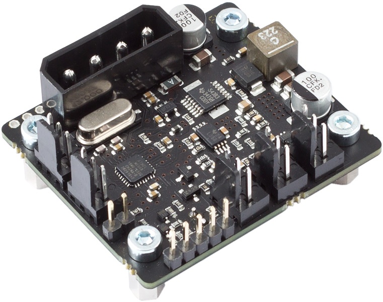

woher bekommt die pumpe die meldung von der poweradjust das sie runteregeln soll der blaue 3 pin an der pumpe ist ja nur zum auslesen
und der molex stecker auf poweradjust ist ja für die Stromversorgung für die poweradjust

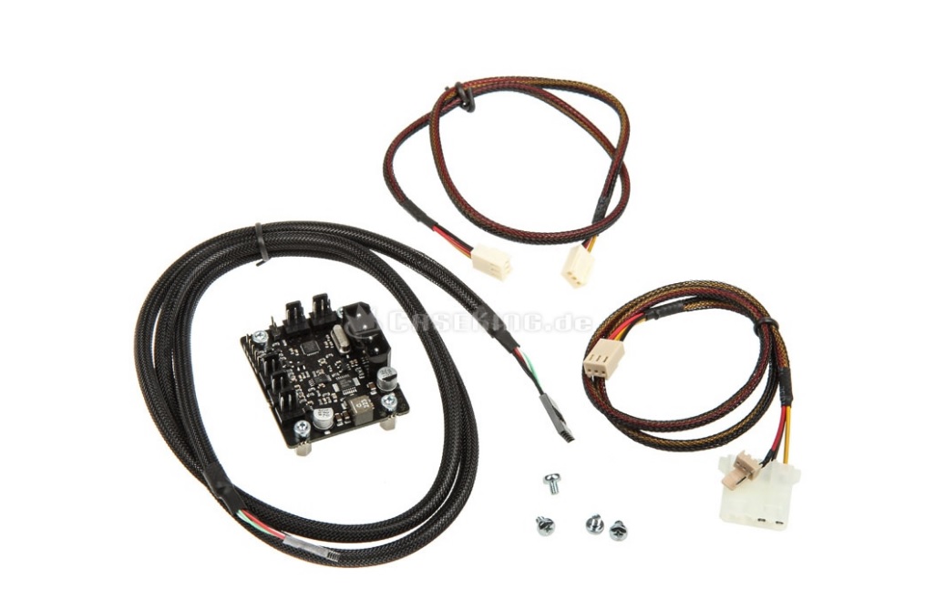

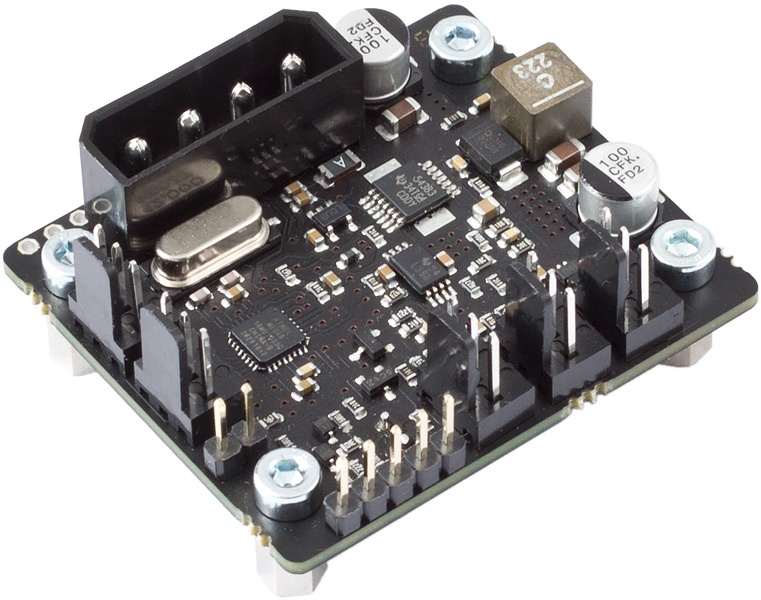

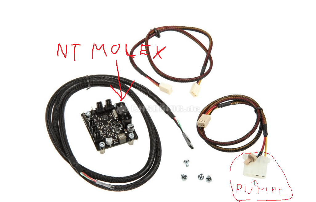

also bekommt der poweradjust strom vom Netzteil dann muss der Molex stecker von der pumpe an denn adapter und der adapter dann in denn poweradjust
oder muss ich mir noch eine aquaero lüftersteuerung kaufen um denn poweradjust zu nutzen
ich möchte eigendlich nur den poweradjust kaufen ohne die aquaero lüftersteuerung
sieht eher so aus ob mann die aquaero lüftersteuerung braucht um den poweradjust zu nutzen
ok das ist gut
dann kann ich die pumpe dann über denn pc steuern mit der aquasuite Software
aber der poweradjust bekommst sein strom vom netzteil

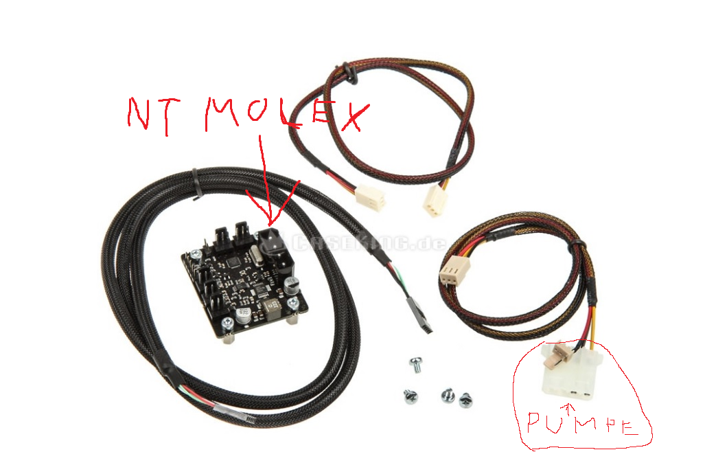

BOBderBAGGER schrieb:
Richtig Versorgung kommt vom NT
weil ja wie auf denn bild bei denn Molex stecker kabel ja die pumpe dran kommt. da fehlt ja noch ein molex kabel für denn poweradjust der braucht ja auch strom
edit 2: oder muss auf denn molex anschluss auf poweradjus ein molex stecker vom netzteil

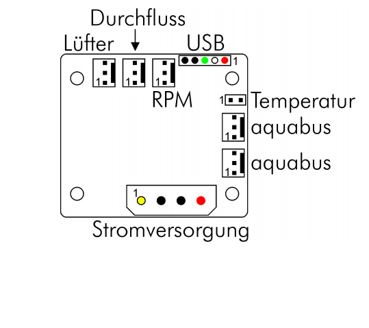

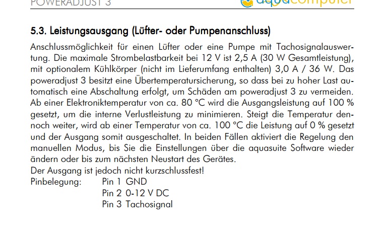

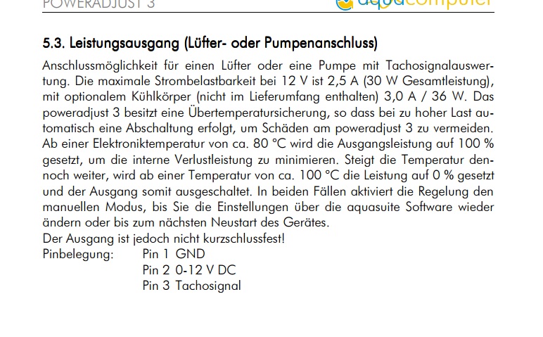

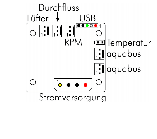

edit 3: kurze frage noch auf welchen stecker der 5 3pin anschlüsse auf der platine kommt die pumpe dran?. in der anleitung gibt kein leistungausgang pin letzten 2 bilder
ok die pumpe kommt an denn lüfter anschluss
