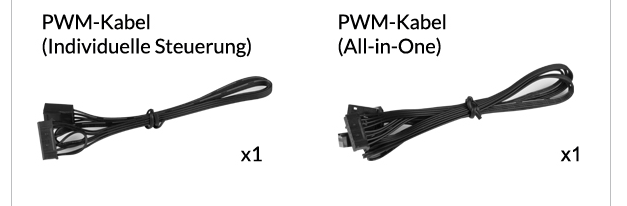

Hallo:) habe seit neustem eine neu Aio ( Liquid freezer 3 A-Rgb )
Frage.. Wie kann ich die Pumpe regeln? oder läuft die pumpe immer 100% ? weil im Bios kann ich nur die lüfter der aio regeln..
Vielen dank für die aufklärung:)

Jep Anleitung hab ich gelesen:)
Die aio hab ich direkt mit dem Cpu Fan anschluss verbunden:) die Lüfter werden ja geregelt übers bios aber die Pumpe??...
Soweit ich weiss hat die Arctic keinen eigenen Pumpenanschluss sondern nur einen einzigen "Stecker"
Wie soll somit die Pumpe geregelt werden ? ;)
Pumpe läuft dann über selben ausgang, falls nicht doch anders verkabelt... Da würde ich aber schon bissl mulmiges Gefühl haben, wenn die Temps niedrig sind und da Drehzahl zu weit gedrosselt wird... Reicht das der Pumpe an Saft um noch zu arbeiten??? Stichwort Anlaufstrom ;-)
Bei der Freezer III kann man die Lüfter des Radi, VRM Lüfter und die Pumpendrehzahl einzeln regeln.
Musst halt alle 3 Kabel separat anschließen am Board oder externe Lüftersteuerung.

Ok passt hab das ( All in One ) kabel genommen und am Cpu fan eingesteckt:) also wird die pumpe selber das regeln oder sie läuft immer auf 100% :)
Schau bei Artic in die Dokumentation!
Da stehen genau die Drehzahlen drin bei wieviel % PWM vom CPU Anschluss die Lüfter und die Pumpe wie schnell drehen.
Frage mich immer was so schwer ist die Anleitung zu lesen. Nimm den Anschluss mit den 3 Steckern, Die Lüfter vom Radiator in CPU-Fan, Pumpe in Pump und den 3ten für den Chipsatz in einen beliebigen Fan Anschluss.
So kannst du alle 3 nach belieben einstellen.
Nein, offensichtlich nicht.
Das genannte All in One Kabel hat 3 einzelne Anschlüsse. Damit kann man alles getrennt regeln.
Steht auch genau so in der Anleitung die ich oben verlinkt habe.
PWM Pumpe, immer 12V, nix Anlaufstrom
