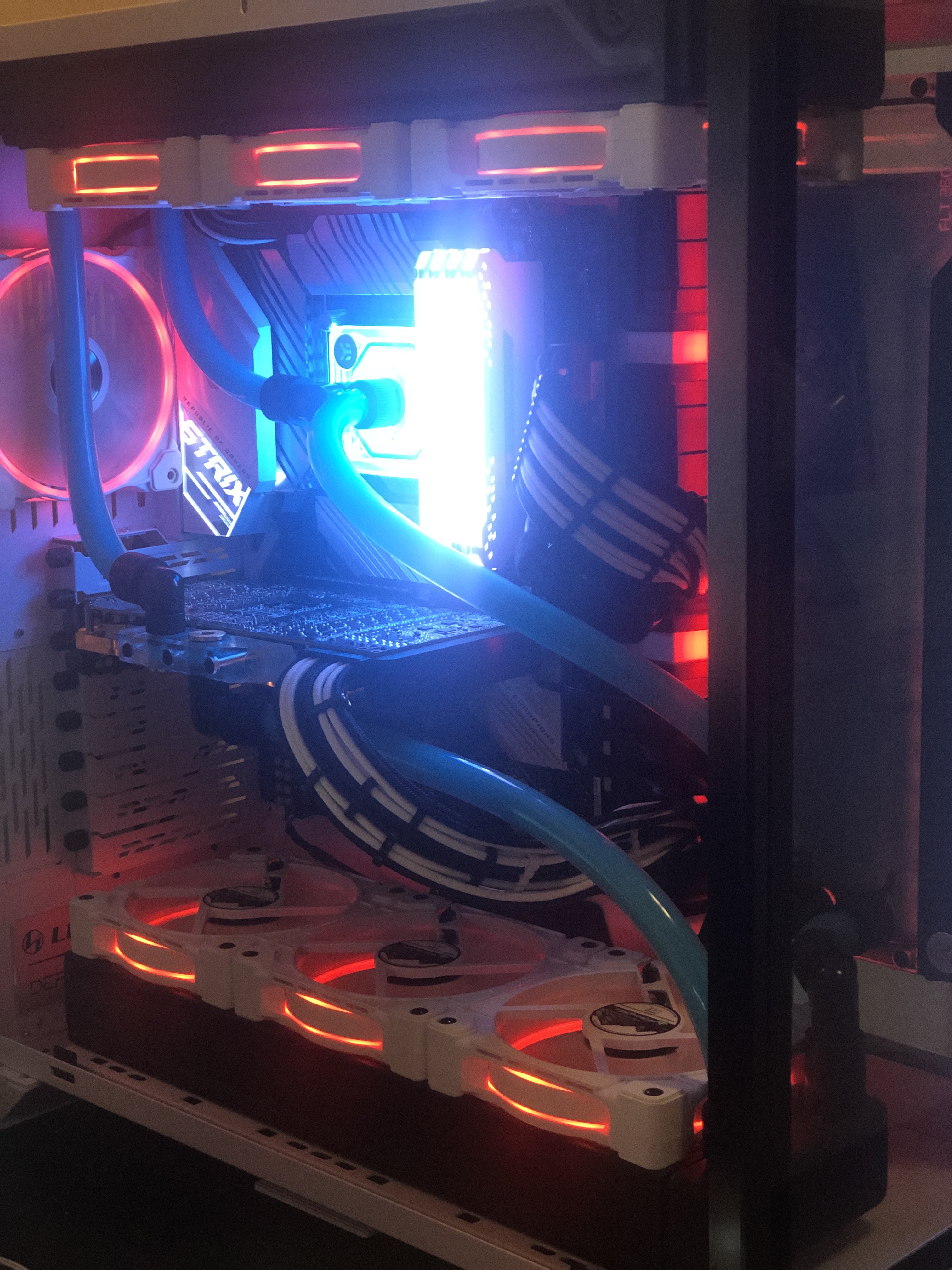

Nun zur Schilderung meines Problems:

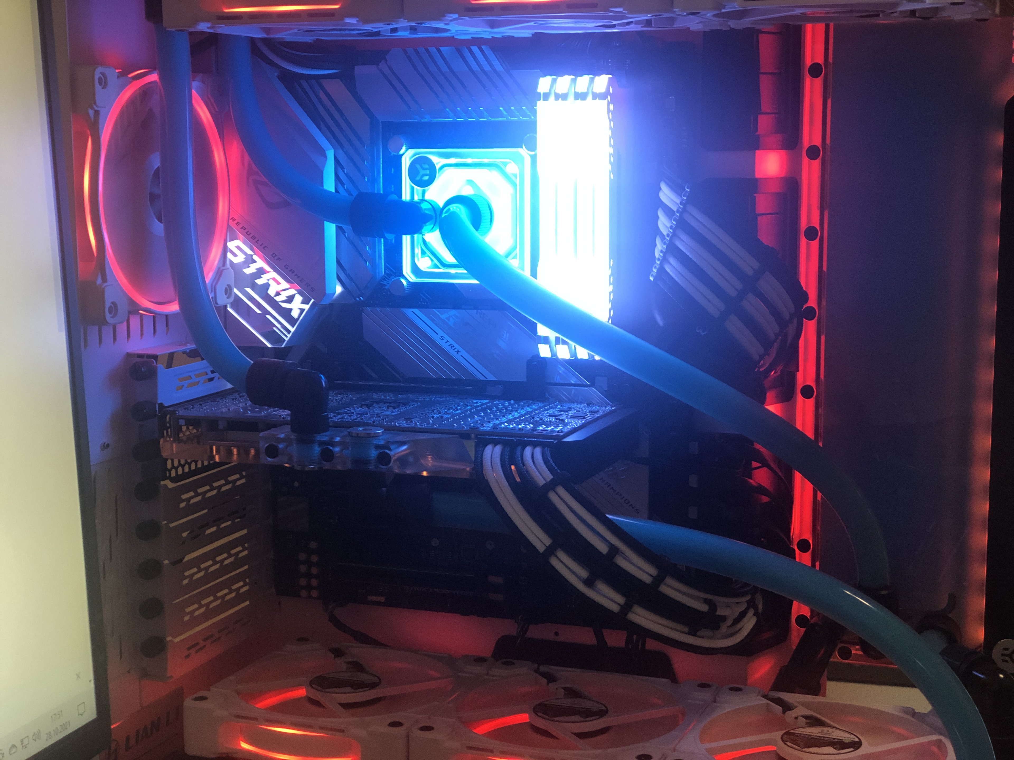

Beim spielen von Cyberpunk2077 (Settings max.) ist es dazu gekommen, das sich die LED's von meinem EK WB FLT 360,
6 Alpenföhn 120mm Lüftern (3 oben 3 unten) und einem weiteren (Rückwand) schlagartig von blau / weiss auf "signalton" rot umgestellt haben. Das habe ich im Augenwinkel natürlich gleich mitbekommen, eine Hand eine Glaswand des Gehäuses gelegt und festgestellt, das diese "erhöhte Temperatur" hat. Das Spiel sofort ausgemacht. Dann wollte ich das Gehäuse öffnen, damit mehr kühle Luft dran kommt. Dabei ist mir aufgefallen, das die Oberen Lüftungsschlitze des Gehäuses abgedeckt waren (mehrere Zettel). Diese bei Seite gelegt, oberen Deckel abgenommen, gläsernes Seitenteil abgenommen. Da kam eine ordentliche Dämse (wärme) raus. Gerochen habe ich nichts (ala verschmort).
Etwas später habe ich den Computer neu gestartet, um zu schauen ob die LED's in ihrer ursprünglichen Farbe strahlen, tun sie beim Computer neu starten, aber bzw. allerdings nur die ersten 1 bis 2 Sekunden, danach wieder "signalton" rot(hier bin ich das erste mal in grübeln gekommen, ob wirklich noch alles funktioniert). Mittels Internet versucht ein paar Tipps zu bekommen, wie ich die LED's farblich verstellen kann. Einiges and Software geladen, jedoch alles erfolglos. Gelesen, das es ggf via BIOS verstellt werden kann. Dort kann ich alle Lüfter ansteuern, die Leistung einstellen, bei der Pumpe ging das jedoch nicht, dort stand das sie von sofort bei 100% läuft. (hier bin ich zum zweiten mal ins grübeln gekommen) Über eine andere Software ( "EK connect" ) wurde mir angezeigt welche Temperatur und vw. RPM meine CPU / GPU / Pumpe hat. Pumpenleistung bei 0 ! Dabei nochmal Cyberpunk2077 gestartet , 5 minuten gespielt. Temperatur von CPU GPU ist angestiegen, die RPM auch, nur bei der Pumpe blieb alles auf 0. Nach dem beenden des Spiels ist alles sofort wieder runter.

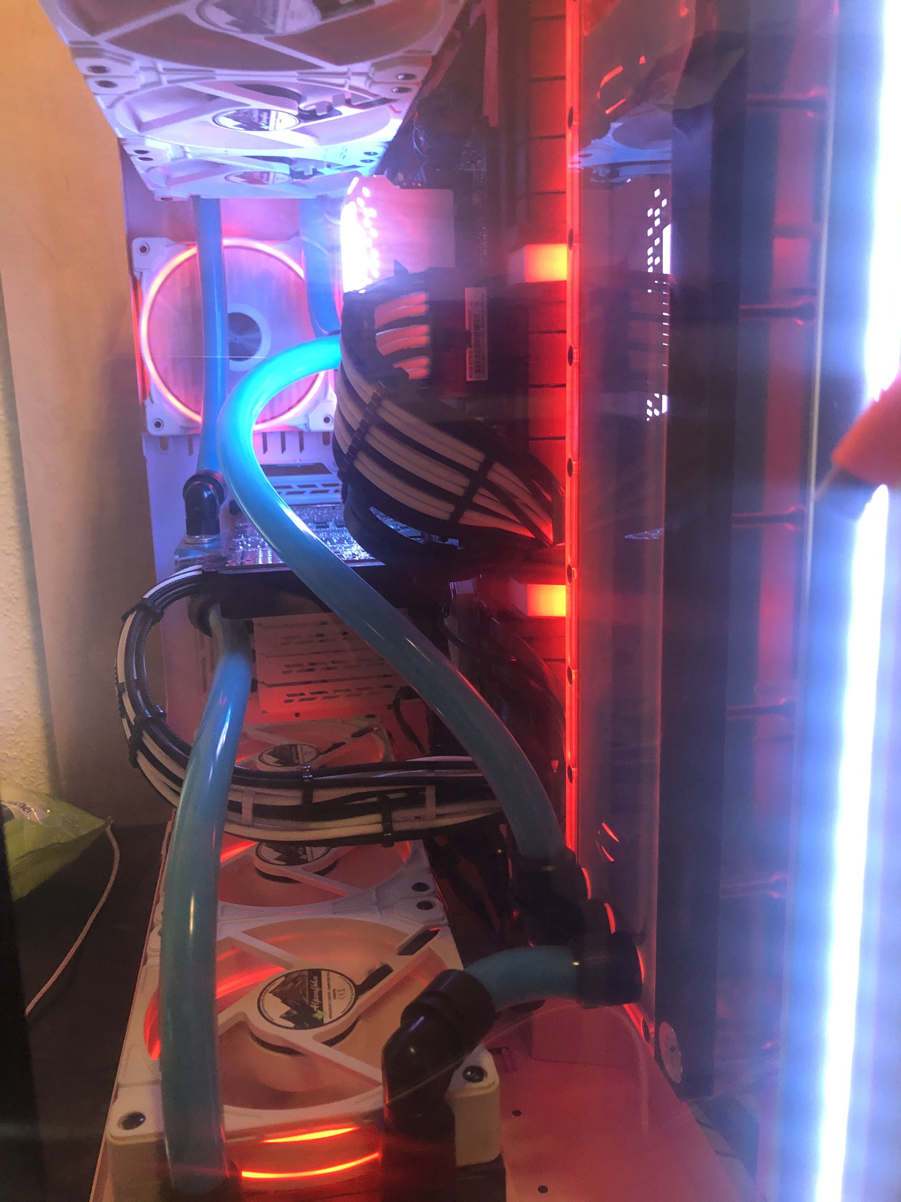

Bei dem EK WB der auf dem CPU sitzt, habe ich oben viele kleine 0,5mm bis 1mm Luftbläschen, die haben sich (bin ich der Meinung) sonst durch den Durchfluss etwas bewegt. Jetzt steht alles still.
Was mir gerade beim schreiben noch aufgefallen ist, die "EK Water Blocks EK-Quantum Vector RTX 3080/3090 D-RGB" leuchtet auch nicht mehr blau, sondern orange

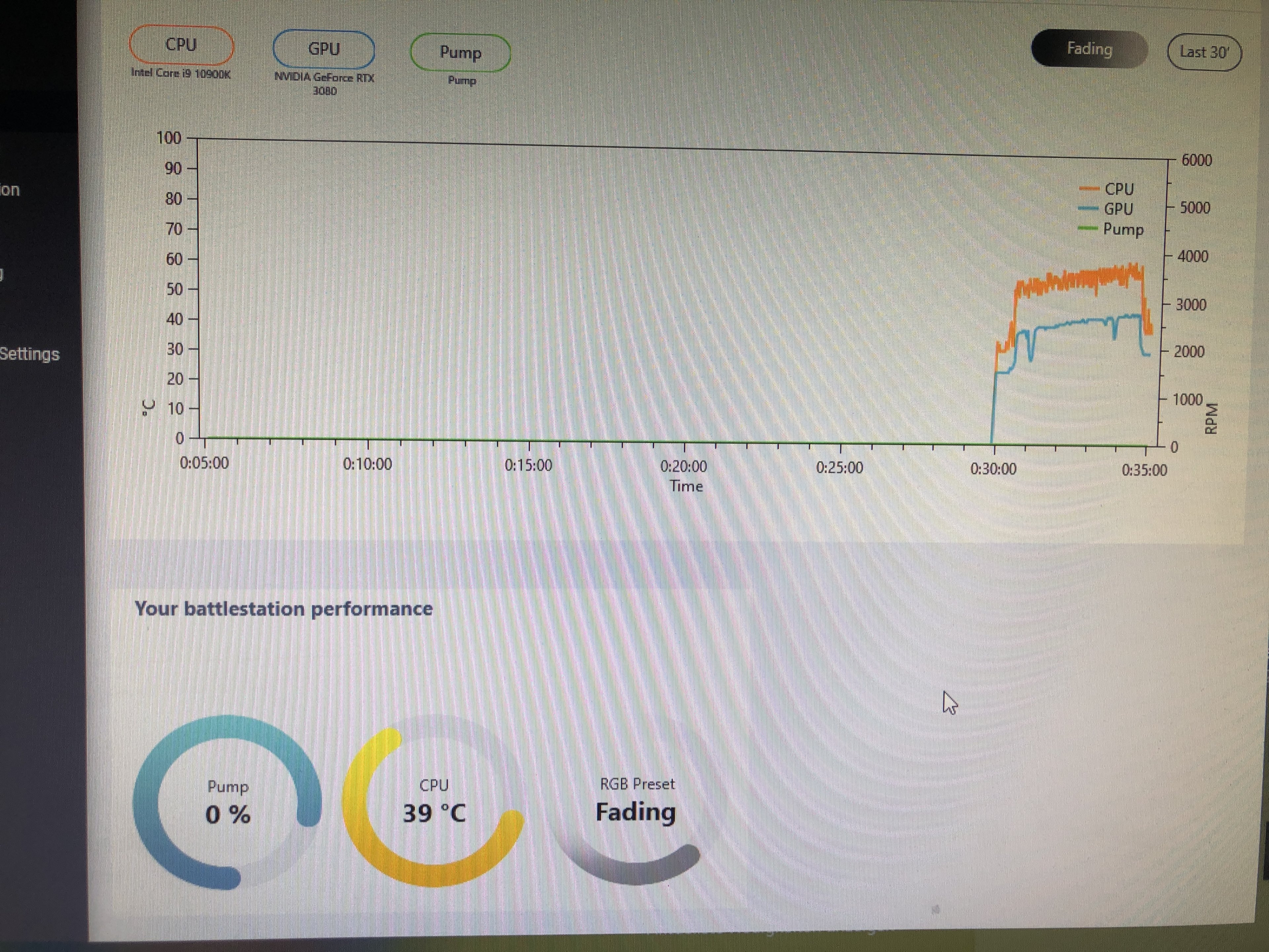

Kann ich das so deuten, das die Pumpe kaputt ist oder ist das nicht so eindeutig zu sagen ? Wenn ja, bekomme ich solche eine nachbestellt ?

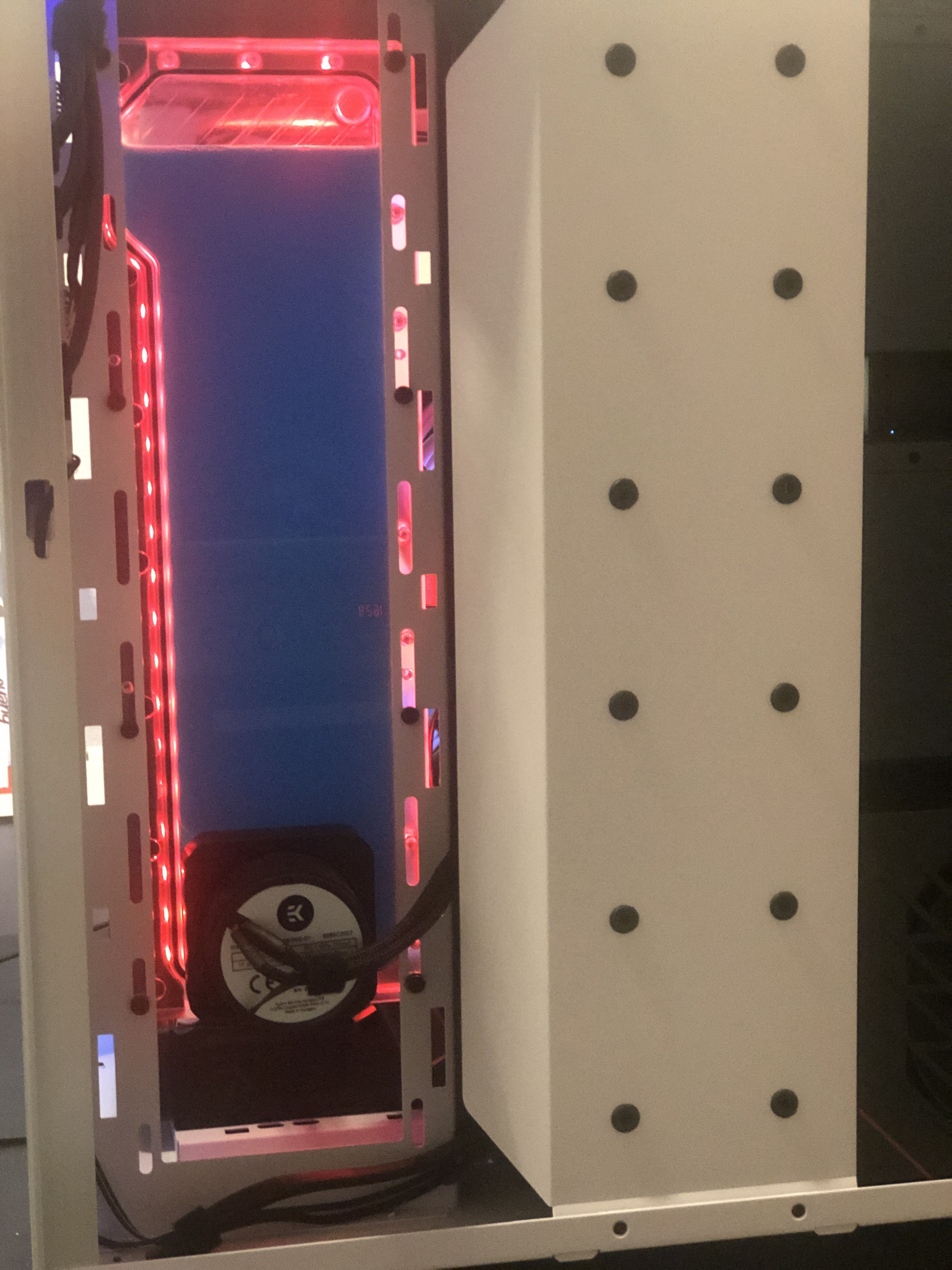

Also wenn die Pumpe nicht mehr blubbert, dann blubbert diese nicht mehr :D Wenn Sie blubbern sollte und es nicht tut.. bei 100% blubbert es nämlich bei meiner EKWB Pumpe :) (Also das Wasser blubbert) xD
Halt doch mal den Finger ran, da merkst doch ob sie arbeitet oder nicht. Woher sollen wir wissen ob die defekt ist?
Hast du keinen Vergleich zu Temperaturen von früher? Daran merkt man dann doch, ob irgendwas nicht stimmt, wenn sie jetzt höher sind.
Wenn CPU & GPU Temps in 5 Minuten Cyberpunk noch unter 100°C sind, dann hast du noch Durchfluss, d.h. die Pumpe bewegt noch Wasser.

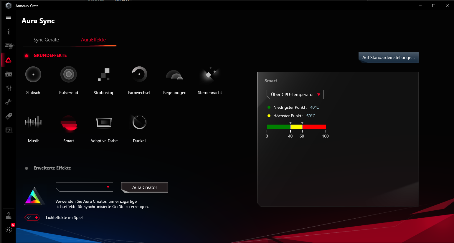

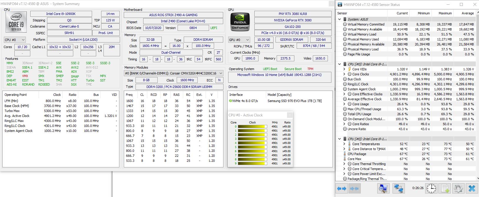

Bitte lade dir HWinfo64 runter und checke damit die Temperaturen.
Bei deinem Prebuild wurde vielleicht einfach in Asus Armoury Crate die RGB-Steuerung in den "Smart"-Modus versetzt, könnte dann so aussehen:
Die beiden Temperaturpunkte lassen sich anpassen und sind in deinem Fall vielleicht nicht so smart gewählt.
Die Pumpe könnte am falschen Header hängen, weshalb dir 0 rpm angezeigt werden. Ohne zu wissen wer das wie verkabelt hat, ist das halt so eine Sache. Da würde ich erstmal nicht viel drauf geben.
ich geb mal etwas unfachmännisch Senf hinzu:
die Pumpe läuft, sonst wäre die Temperatur deiner CPU und GPU innerhalb von wenigen Sekunden auf dem Level wo sie sich von alleine so weit Leistung reduzieren würden bis sie von alleine ihre Temperatur halten können. Das geht dann quasi bis Stillstand oder Abschaltung.
An deinem Foto vom Bildschirm mit den beiden Graphen kann man gut erkennen, dass auch die Temperatur sofort wieder abfällt nachdem du Cyberpunk geschlossen hast.
Daher zirkuliert das Wasser, die Pumpe läuft.
Was jetzt sein kann ist, dass das Signalkabel was die Drehzahl an deinen Computer weitergibt lose ist, oder bisher nie übertragen wurde. Aber da du die Pumpe da mit in dem Graphen hast, gehe ich von ersterem aus.

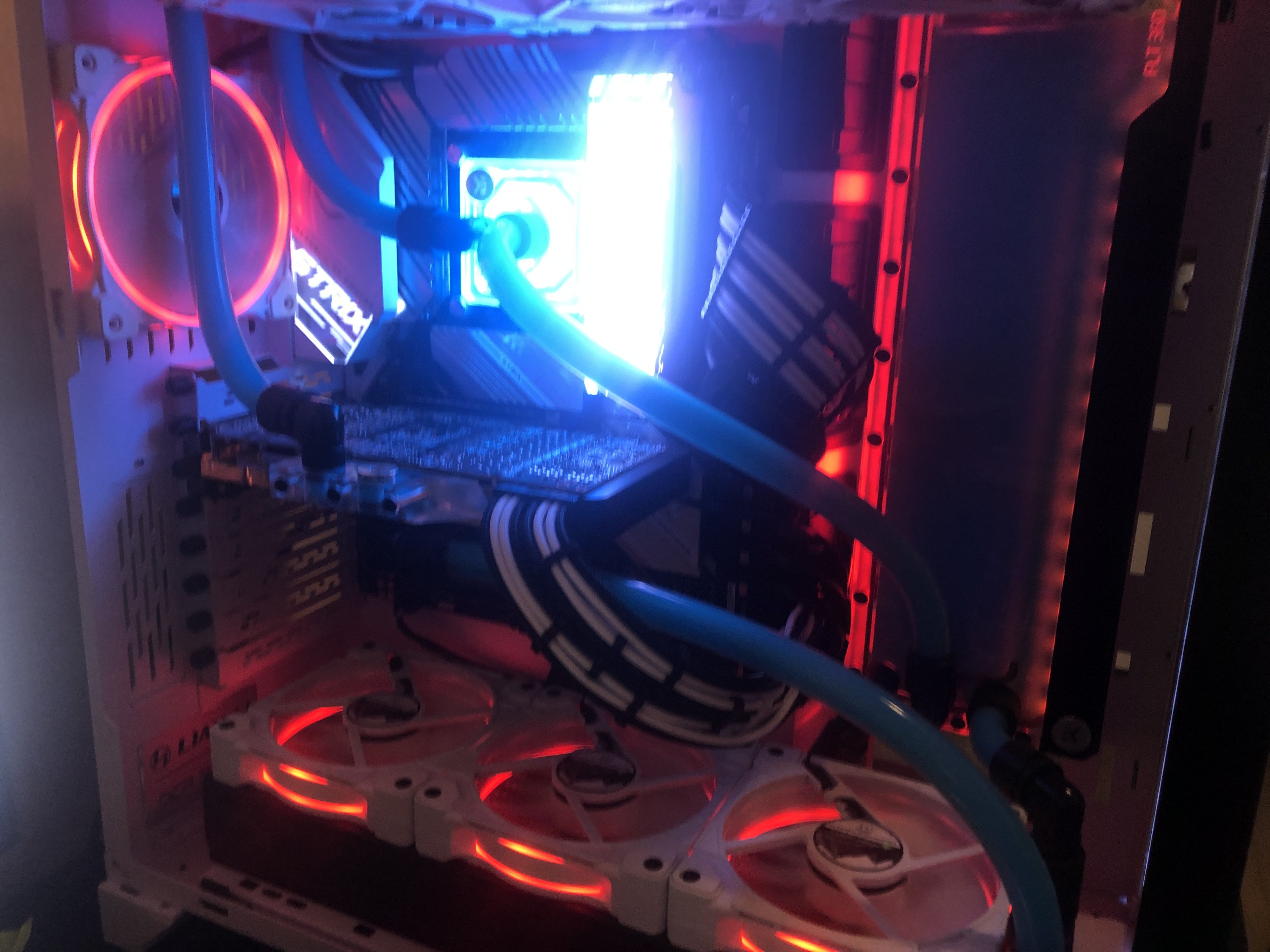

Kleine Anmerkung, persönlich find ich die Leitung von der 3080 links zum Radiator hoch ein wenig straff, da kommt der Schlauch ja schon schief aus dem FItting, ähnliches bei dem Ausgleichsbehälter zum unteren Radiator
Das Kühlmittel könnte irgendwann auch deine Kühlkörper verstärkt zusetzen so dass es höhere Temperaturen gibt. Zumindest sollte das irgendwann mal gewartet werden

Nein, hier blubbert nichts. Auch in dem "Wassertank" sehen ich keinerlei bewegung, wenn ich nicht gerade am Tisch rangel.

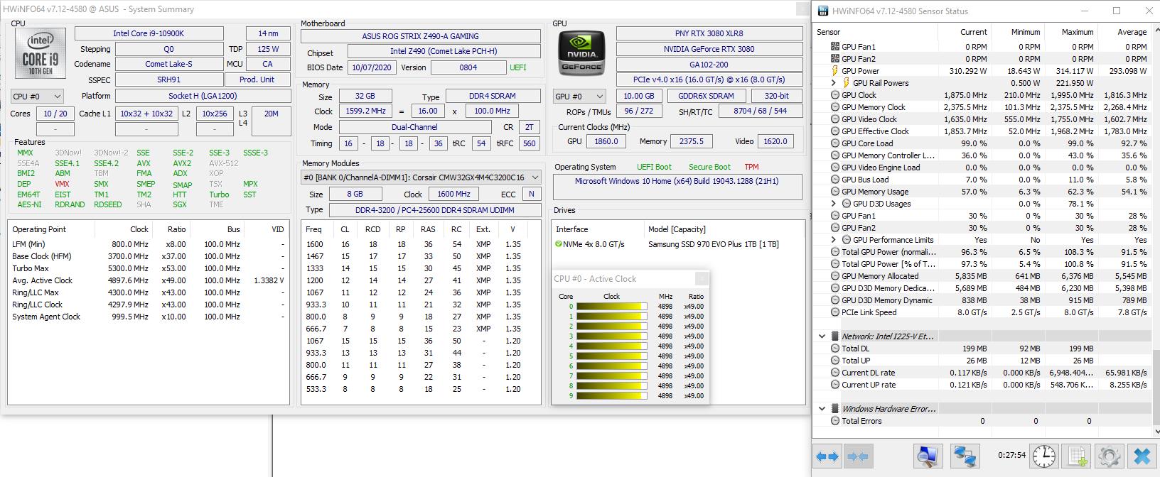

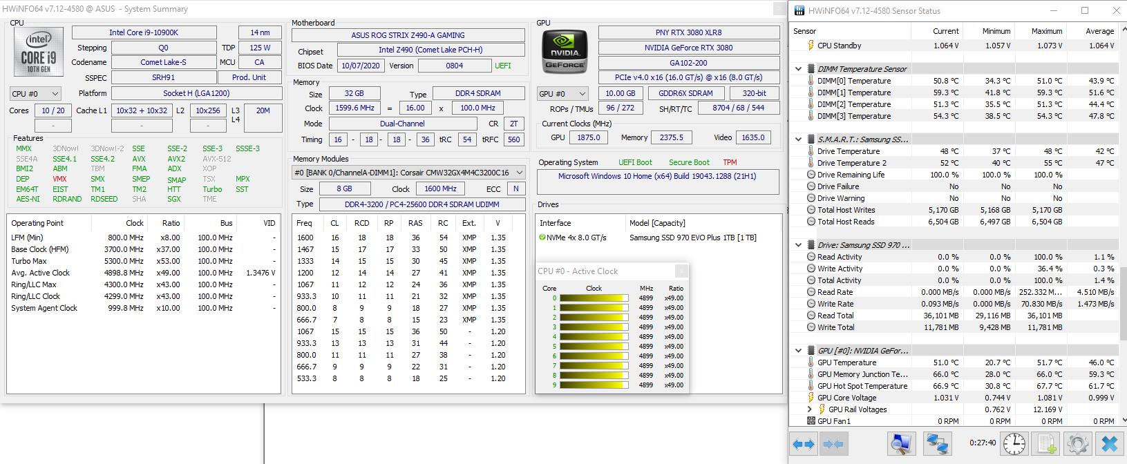

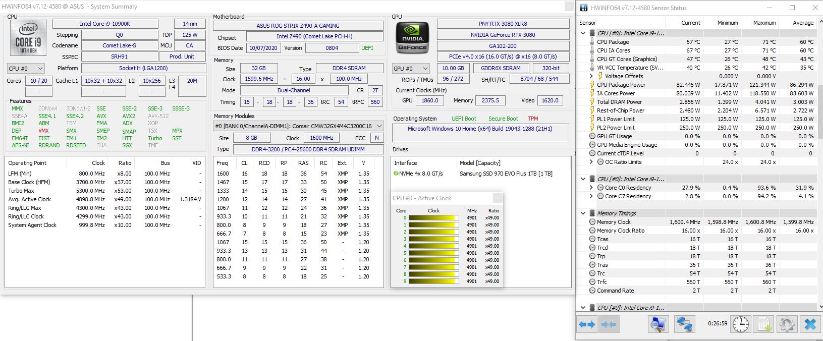

Habe ich mir runtergeladen, konnte aber nicht wirklich was feststellen. habe mal screenshots von allen angezeigten Werten gemacht. Ich werde da nicht wirklich schlau draus, bzw. sieht es für mich "normal" aus.
Die Werte sind entstanden, wärend ich Cyberpunk2077 laufen hatte. Das Gehäuse ist auf einer Seite offen.
Armoury Crate habe ich mir auch geladen, tatsächlich ist dort "statisch" und als Farbe rot ausgewählt. In der Kategorie "Smart" sieht es aus wie bei dir. Wenn ich das aktiviere, (ohne Spiele etc. geöffnet zu haben) leuchtet alles grün...
Das die Pumpe am falschen "Header" angeschlossen ist, schließe ich aus. Da der Rechner wie gesagt bei Caseking zusammen gebaut wurde, da will ich fehler nicht Kategorisch ausschließen, aber davon gehe ich jetzt einfach mal aus ?!
Das Gefühl, das die Pumpe doch läuft, habe ich mittlerer Weile auch. Eine minimale Vibration merke ich doch an den Schläuchen und (mit Gehäuse offen) und Wärme ist doch recht gut verteilt (Überall mal angefasst). Nur vielleicht so wie du sagst, das das Kühlmittel vielleicht doch die Schläuche allmählich dicht setzt. Wobei diese einen Durchmesser von 16mm haben und die Wandung nicht stärker als 1mm sein wird.
Ja, die Schläuche sind teilweise sehr straff und kommen wie du sagst nicht gerade aus den Fittings. Ist mir auch schon aufgefallen. Der von der RTX zum Radiator sieht durch den Winkel der Fotots wahrscheinlich auf den Bildern schlimmer aus als er eigentlich ist. Zumal ich davon ausgehe, das der Schlauch innerhalb der Überwurfmutter noch auf einem 1 - 1,5 cm langen Stück Rohr sitzt, also von daher eigentlich nur gerade angeschlossen sein kann. Aber da wie ich gelesen habe, die Kühlflüssigkeit nach 2 Jahren so oder so mal getauscht werden sollte, könnte man das unter umständen ja mal mit anpassen.
Das ist normal.

Ich würde sagen, dass die LEDs bloß anzeigen, dass irgendeine Temperatur über einen bestimmten Wert gehen und deshalb unnötig Panik schieben.
Das heißt nicht unbedingt was. Menschen machen Fehler.
Da würde es viel eher die Kühler zusetzen. Aber daran glaube ich nicht. Klar, farbiges Zeug in der Wakü ist immer Mist, aber so schnell sollte noch nichts passiert sein.

Würde es theoretisch reichen wenn ich die Farben einfach über "Armoury Crate" umstelle und alles ist "beim alten" ?
Davon gehe ich mal ziemlich stark aus.
Dann häng die Screenshots bitte an.
Sind eben nur farbige LEDs, die so leuchten, wie sie eingestellt werden.
Nö, Routine schafft Fehler und solange nicht das Gegenteil bewiesen ist, ist dort etwas falsch. Die Software liest 0 rpm aus. Vielleicht wurde nur ein anderer Header genommen. Nur weil das ein beliebiger Laden zusammengebaut hat, sind Fehler nicht ausgeschlossen.

Caseking ist dein erster Ansprechpartner. Frag die, warum die Software deiner Pumpe 0 rpm ausliest.
Alternativ kann man dir auch so helfen, dafür müsstest du die Screenshots nachtragen, aber bitte auch als Screenshot und nicht als Foto vom Bildschirm. Nutze entweder das Snipping Tool oder Win + Shift + S.

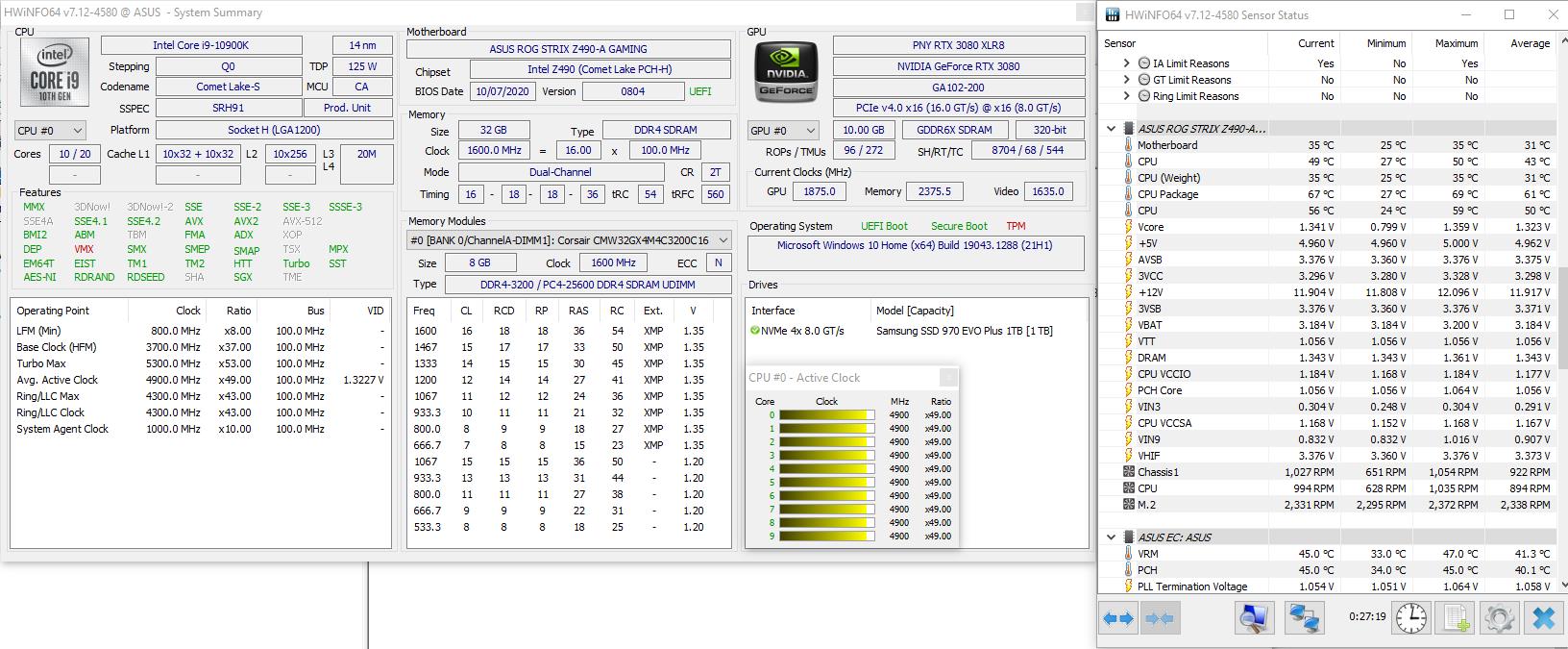

hier nochmal die screenshots via Snipping Tool+

Da müsste man dann mal nachgucken, was an welchem Header sitzt:
Ich würde mal vermuten, dass deine Pumpe an dem "M.2" sitzt. Chassis 1 und CPU dann die wahrscheinlich je 3 bzw. 1x 4 Wingboost 3.
Reaktionen: Rickmer und Sinusspass
Passt doch. Klar, sind keine Traumtemps, aber das würde ich bei dem bisschen an Radifläche in dem Case auch nicht erwarten. Die Pumpe läuft ganz sicher, und wie @Selas schon geschrieben hat, hängt sie eben nicht am Pumpenheader. Muss sie ja auch nicht.
Der Pumpenheader kann meistens höhere Ströme ab weil Pumpen schonmal bis zu 3A ziehen.
Viele Lüfteranschlüsse sind nur für 1A ausgelegt.
Daher ist es durchaus sinnvoll, die Pumpe auch richtig anzuschließen.

An sich ist das jetzt nur nebensächlich, denn die Pumpe läuft.
Allerdings muss ich fragen, warum man sich einen solchen Build anschafft, wenn man da keinerlei Ahnung hat. Schließlich muss man so eine Wasserkühlung auch warten, vor allem wenn die bei dir schon nun zwei Jahre so läuft und du ein eingefärbtes Liquid verwendest. Das schmockt irgendwann alles zu, wenn man nicht zwischendurch mal durchspült und reinigt.
