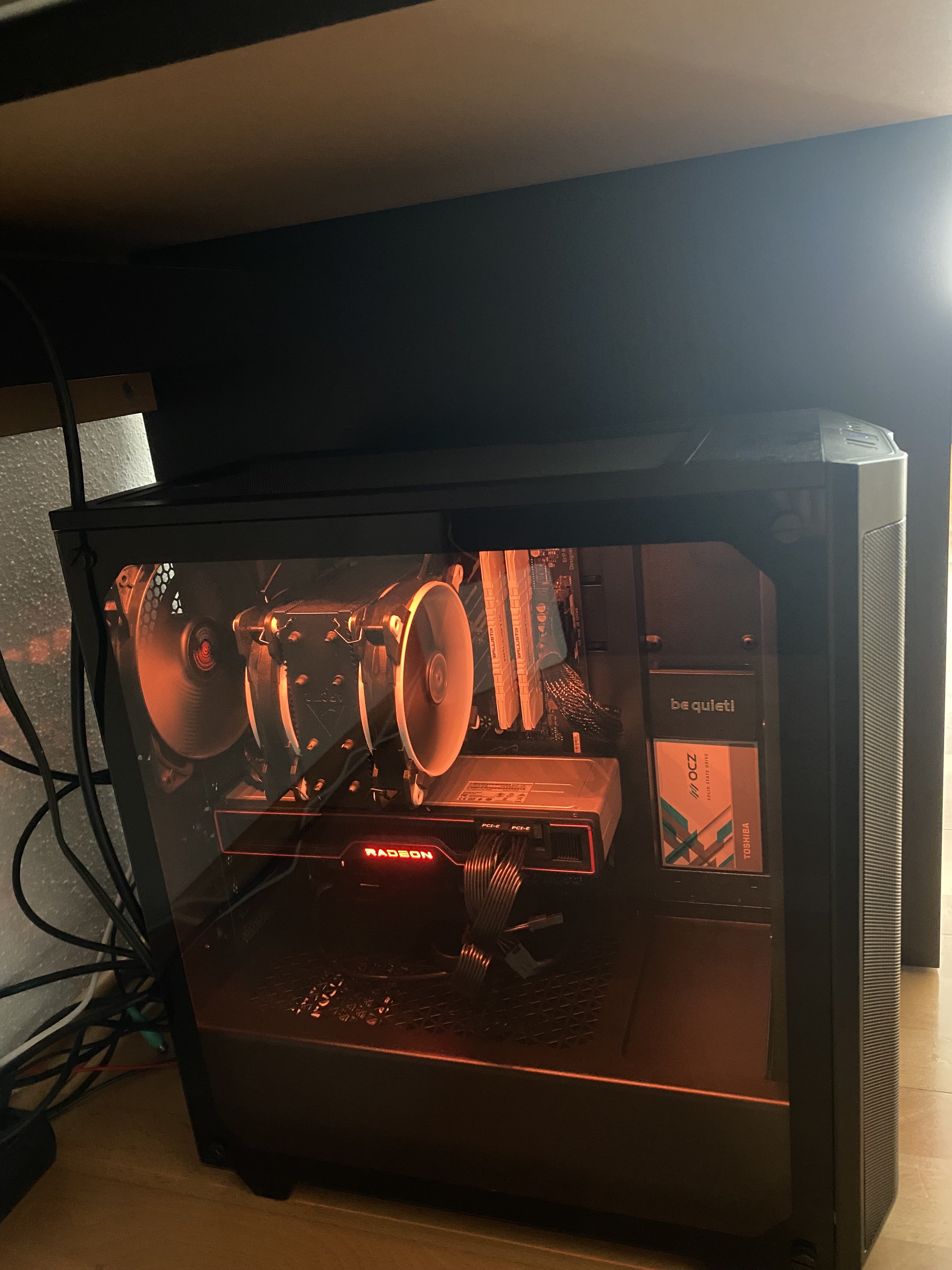

Hey,
ich besitze seit neuestem das Pure Base 500DX und bin wirklich sehr zufrieden damit.
Der Rechner steht bei mir unter dem Schreibtisch und hab mich letztens gefragt ob es einen größeren Unterschied machen würde wenn ich ihn daneben stelle, damit die warme Luft die oben rauskommt sich nicht unter dem Tisch staut.
Zweite Frage wäre ob es sich auch noch lohnen würde einen weiteren 140mm Lüfter in der Front zu verbauen oder wo anders im Gehäuse.
Freue mich auch Antworten.
Liebe Grüße

Hängt das nicht alles von den Temperaturen im Gehäuse ab, die aktuell angezeigt werden?
Solange hier alles im grünen Bereich ist, ist es doch egal, wo das Gehäuse steht, wieviele Lüfter rein oder raus blasen, und wie warm es unter'm Schreibtisch wird.
Sofern du die Standard-Config benutzt kann man sich anhand der Ratgeber sehr gut informieren.
Ich habe im 500dx vorne 3x 120er, oben 2x 140er und hinten 1x 140er, alle runter geregelt (aber auch wegen RGB :D).
Probier doch vorne und im Deckel noch einen 140er, das kam ja auch im Ratgeber als gute Kombo raus.
Das wird freistehend und nicht unter dem Tisch nur unwesentlich besser, Platz ist da bei dir genug. Bei mir sind (mit einem anderen Gehäuse zwar) 14,5cm Platz bis Unterkante Schreibtisch und unwesentliche 3°C zu frei in Luft die das ausmacht. Wobei die linke Seite auch noch an der Wand steht. Zur Lüfterfrage wurde ja hier schon ausreichend verlinkt.
