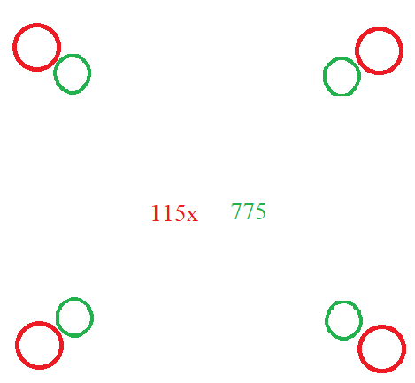

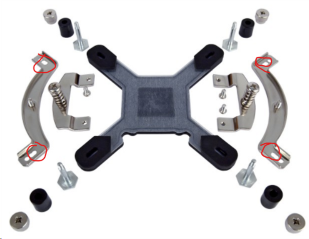

Die inneren Kreise sind 775 und die äußeren IN DEN ROTEN KREISEN sind 115X

Hab mir grad mal die Kühlerhalterung des BQ PRS angeschaut. Da wirst du wahrscheinlich noch nichtmal dremeln müssen. Pushpins raus und den Kühler mittels Schrauben, Unterlegscheiben + Isolierung und Muttern festmachen. Bitte mit Sinn und Verstand. Anwendung auf eigene Gefahr und nur machen, falls du weißt was du da tust.

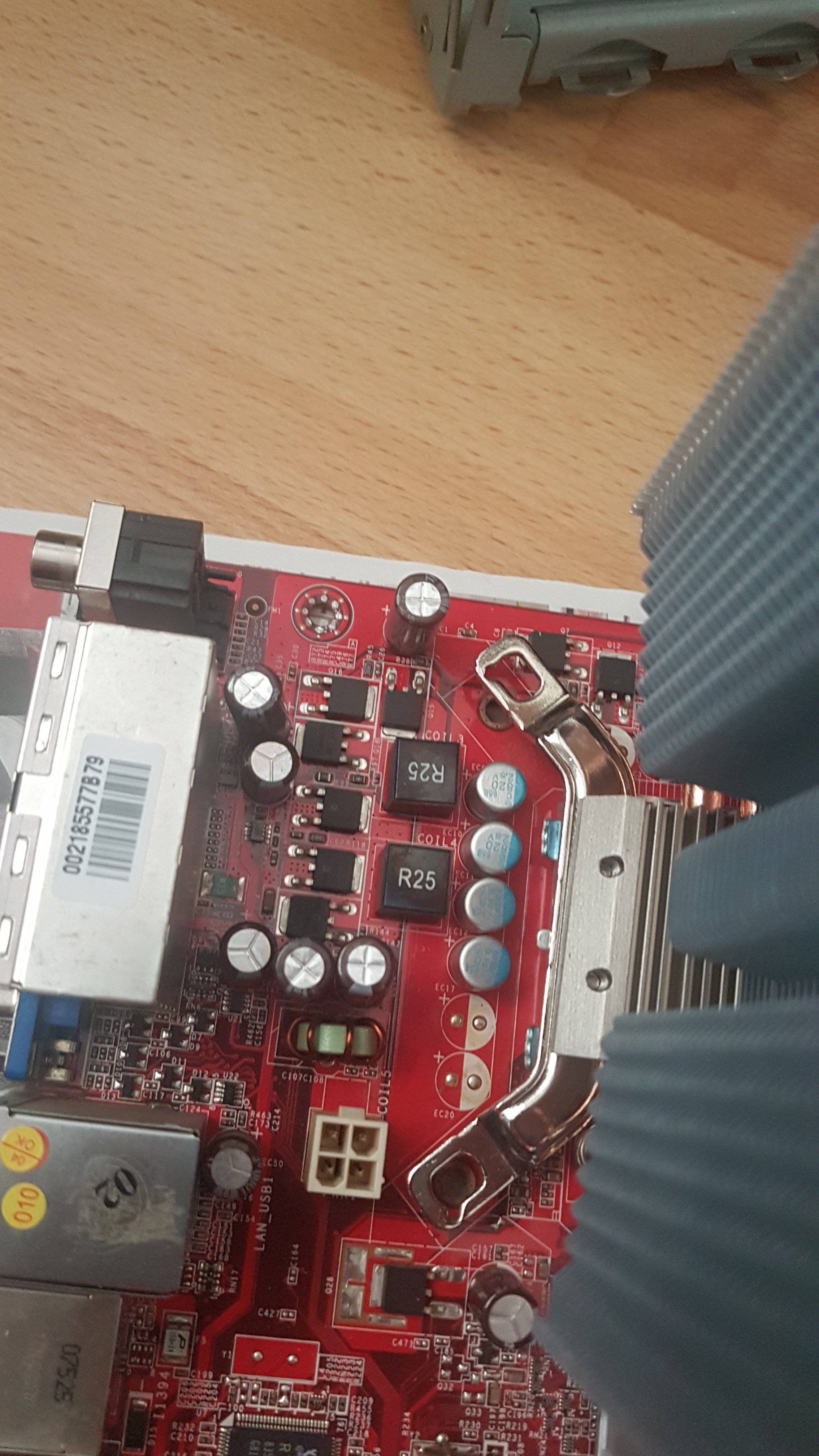

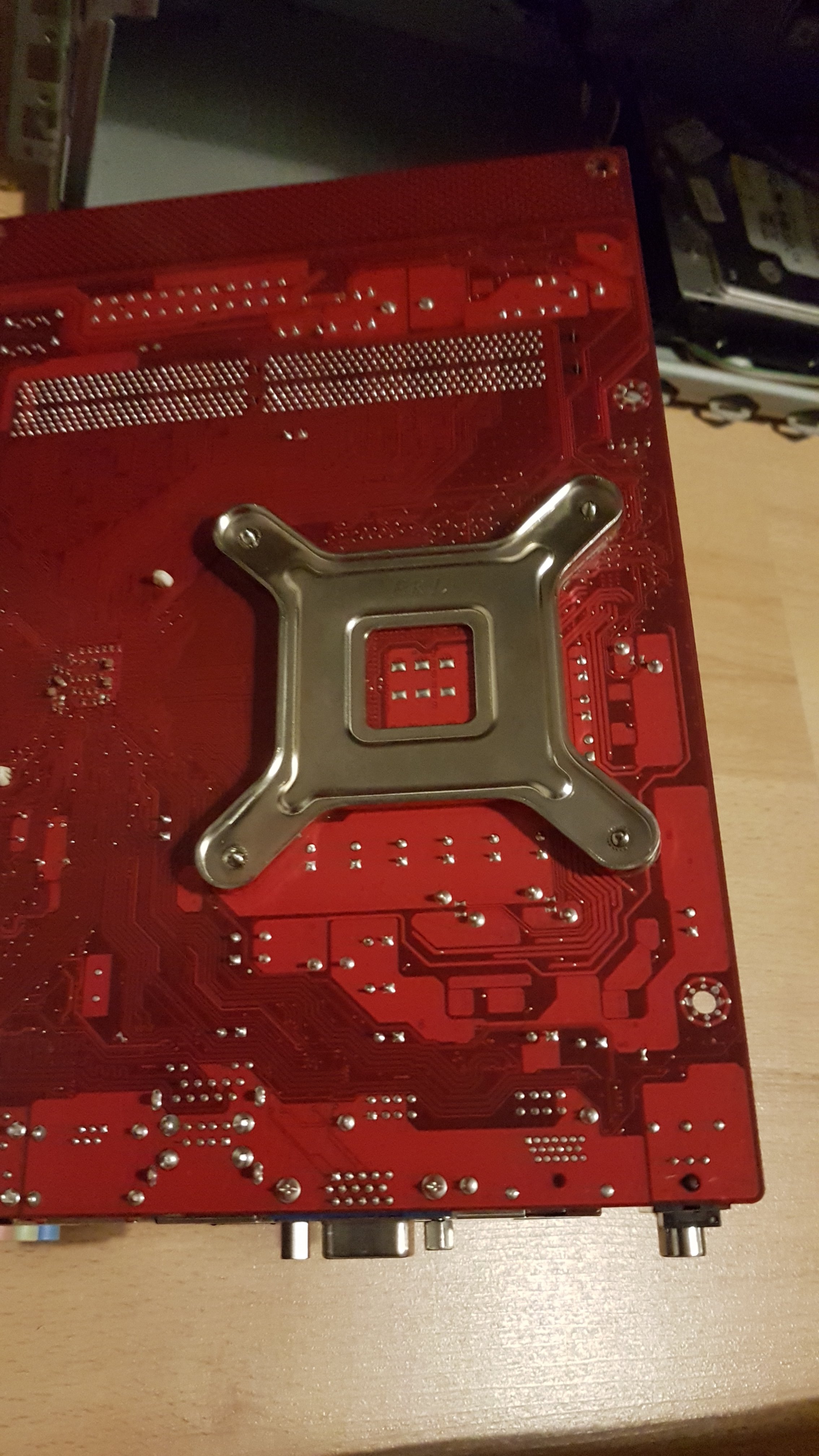

Habe ein Fujitsu scaleo l da hat der Lüfter eine back plate die wollte ich benutzen sry für die Verwirrung
Warte zeige ich dir
Achso, das ist ja perfekt.

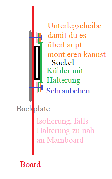

Dann lass die dran, geh in den Baumarkt und hol dir 4 Schräubchen für eben das Gewinde und 4 Unterlegscheibchen. Dann klebst du unter die Halterung was drauf, wo sie ohne die Pushpins ggf aufliegen würde, was aber wahrscheinlich nicht passieren wird:

Ich weiß, dass die etwas weiter auseinander sind, das hab ich doch als erstes schon geschrieben.
Jetzt musst du ihn halt wirklich mittig platzieren und schauen, ob du dann die Schräubchen ohne Druck durchbekommst. Wenn nicht musst du ein wenig nach innen reindremeln.
Hier mal ein überspitztes Bild:
Da du aber Pushins hast, ist das Loch viel größer und geht auch nach innen rein.
In der Realität sind der rote und grüne Kreis auch gleich groß und überlappen sich. Das siehst du an der Halterung, die ich oben als Bild verlinkt und mit roten Kreisen markiert hab.
Und durch die Pushpins mit größeren Loch, kann es sein, dass das Loch eben auch grad so groß genug ist für 775. Also den Kühler EXAKT mittig positionieren, sodass exakt gleich viel von den Board-Löchern zu sehen ist in den Pushpinlöchern.
Sollte eigentlich jetzt klar sein, besser kann ich es auch nicht erklären, da ich beides nicht da hab um Bilder zu machen.
Wenn es eben nicht passt, dremelt man soweit auf, dass quasi das orangene Loch groß genug damit die Schraube gerade durchs grüne Loch passt. Immer nur ganz wenig wegdremeln! Also nicht direkt 3mm!
