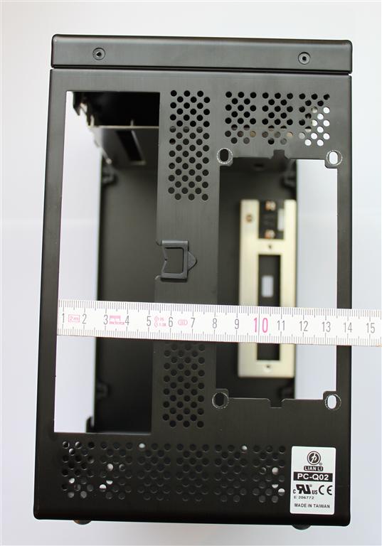

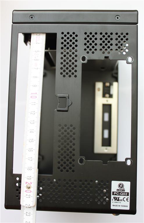

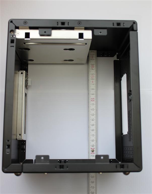

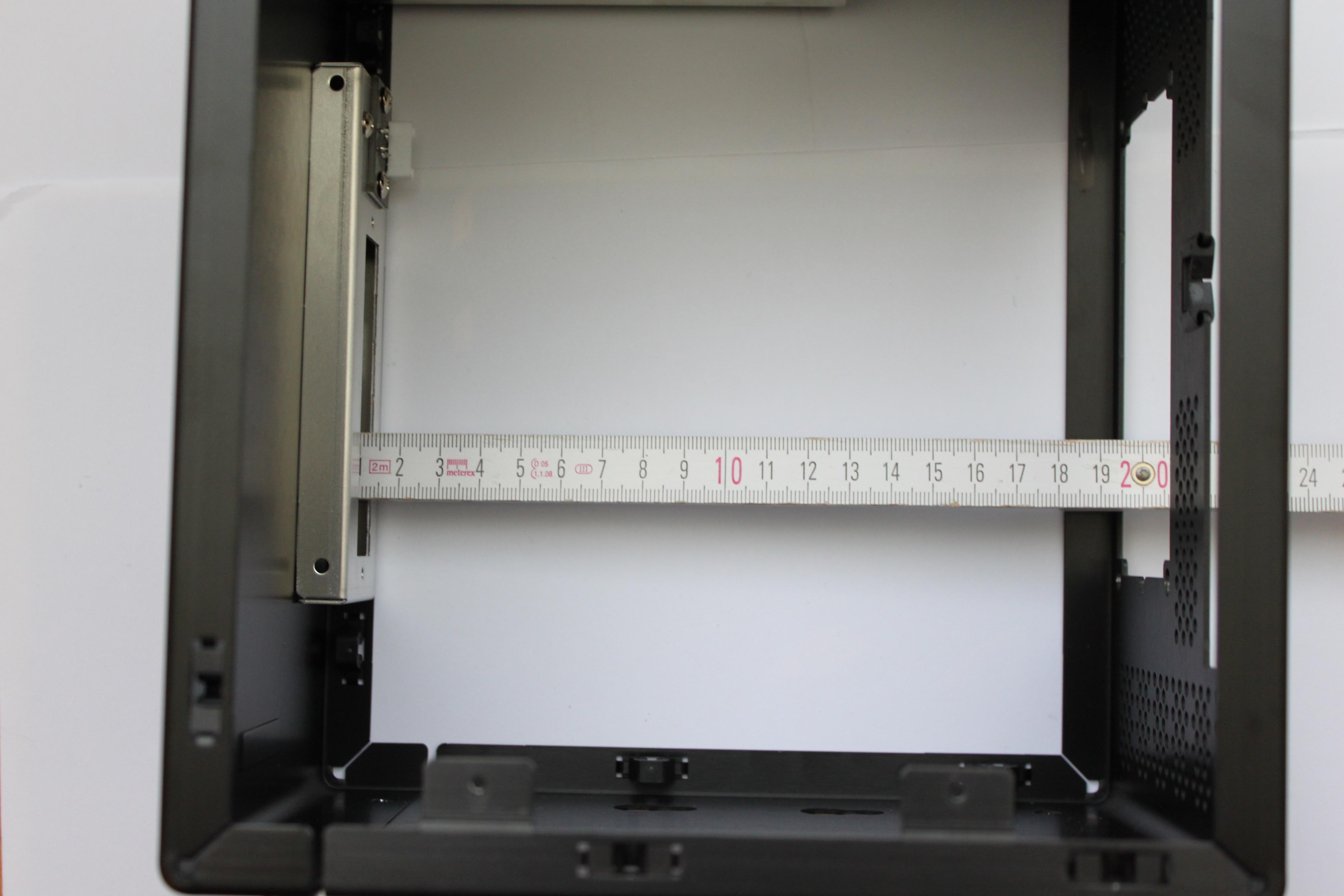

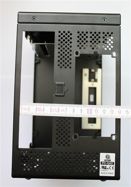

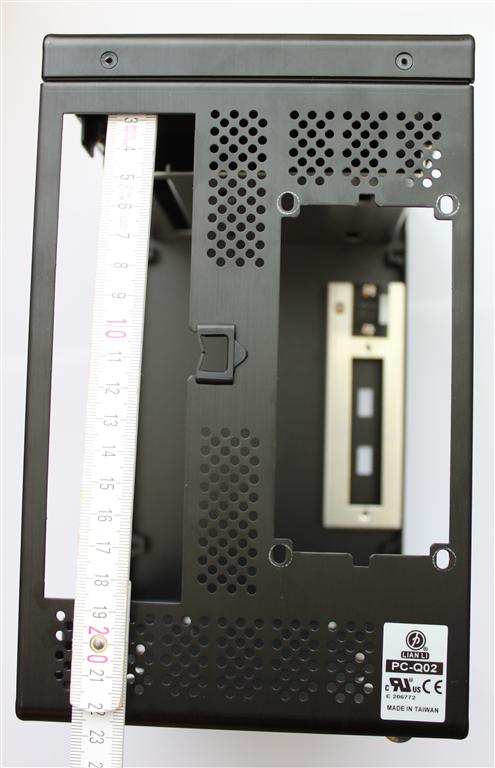

Ich habe hier mal vier ältere Bilder hochgeladen und hoffe damit weiterhelfen zu können. Ich denke vom Platz her wird das irgendwie machbar sein, aber frage ich mich ernsthaft wie und wo du die befestigen willst. wenn die wirklich 2,5cm hoch ist, wird das echt eng!
Wollte eigentlich ja einen PC bauen, der möglichst klein ist (sollte in einen Rucksack passen), meinst du das geht hiermit auch? Sollte ja eigentlich.... jedenfalls hatte ich vor nen a10 5800k zu nehmen, ließ mich letztendlich wohl doch von dem hier beeindrucken.
Du musst unbedingt einen Erfahrungsbericht dazu schreiben, da ich denke, dass es sehr viele Leute interessiert was man mit dem Gehäuse machen kann, wenn man das mal nicht so derbe massakriert wie ich. Vor allem würde mich mal interessieren wieviel Platz man da drin so hat mit dem SFX-Netzteil, bezogen auf den CPU-Kühler.
Der A10-5800 sollte kühlbar sein, der wird ja denke ich kaum mehr als der A10-5700 verbrauchen der ja bis 65W spezifiziert ist. Leise wird das aber nicht, meine Einschätzung. Ich denke mal ein Scythe Kozuki dürfte passen, oder der kleine top-blow von Noctua. Ich denke mal das Thema Undervolting wird einen GROSSEN Einfluss auf die Laufstärke haben. Also unbedingt undervolten!
Edit: Ein Big Shuriken müsste auch passen.

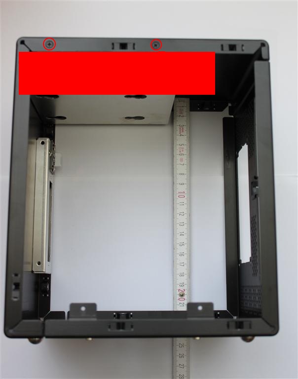

Danke. Ja eng wirds sicher.
Ich würde es mir so vorstellen (Perspektive etc. stimmen natürlich nicht ;) ) - dh. rechts über dem NT wird das ganze angeschlossen. Ich würde wo jetzt die Schrauben befestigt sind flache Gummibänder durchziehen und diese dann über und unter die Festplatte geben:

Ich denke das mit der 7770HD wird nichts. Alles mit ~19cm wird nicht reinpassen, da man die ja anwinkeln muss um die reinzukriegen. Theoretisch sind maximal 19,5cm drin. Jetzt kommt Pythagoras ins Spiel ;)
Also ich denke schon, das so eine Karte passt, wenn man noch den überflüssigen Plastifriemel abmacht: http://geizhals.de/820329
Und solange die etwas kürzer ist als man Platz hat, kann man die Karte ja reindrehen.

wie in vergangengheit geschrieben, und mittlerweile praktisch an Powercolor gesehen,
es sind derzeit zwei AMD GPU am Markt vorhanden, 1GB, PCIe3+6pin, HD7770, die man in Q02 mit mehr oder weniger Schwierigkeiten (Länge/Breite) einbauen könnte
PowerColor HD7770 GHz Edition 1GB GDDR5 (V2), 170mmX111.2mm x38mm
CLub 3D Club 3D Radeon HD 7770,1GHz Edition graphic card (CGAX-7772C), 175 x 107 x 38 mm
Die erste habe ich bereits erhalten, Plastikabdeckung abmontiert, leider Lüfter ist auch an dem Deckel fixiert und kommt dadurch weg
Kühler: 93x80x14mm, Aluminium
Lüfter 75mm dia, 17mm H, Apistek/China, model GA82O2U (DC 12V, 0,45A)
Kühler+PCB 16,7mm (ohne Lüfter)
Als Lüfter habe ich einen Scythe Kaze Jyu Slim 2000 (SY1012SL12M) 100x100x12mm, Heute bekommen, 29,22dBA / 27,60CFM = 48 m³/h / 12V / 0,16A (2000rpm Version)
Also in Summe sollte es bei 16,7+12=28,7mm, liegen, sagen wir 29mm
werde allerdings zwei Konsolen aus Aluminium schneiden müssen um Lüfter auf Kühler zu setzten, auch berücksichtigen ca. 1-2mm Abstand von dem Kühler zu Lüfter - also kein direkter Kontakt,
Dadurch sollte gesammte Höhe (Kühler+PCB+Lüfter+Abstand) am Ende weniger als 33mm ausmachen, was bei dem Q02 Limit (PCIe/Boden, gemessen bei Rolfi) ist.
Allerdings Scythe Lüfter hat 3pins und GPU 2pin, also pins müssen umgesteckt werden,
Hoffe es geht sich dabei gut aus
Irgendwelche Bedenken?
Danach sollte Q02 Rückwand wegen externen Anschlüsse auch modifiziert werden, Boden wird später berücksichtig, jenachdem welche Temps zu messen sind, entweder gelöchert oder ausgeschnitten,
GPU Powercolor geht von der Linke Seite gleich herrein in das Gehäuse, ich habe das bereits letzte Woche "trocken" ausprobiert, nun ob es so bebaut wird - es muss wegen Anschlussen im Innerenbereich noch überlegt werden.
Dazu kommt der 6Pin für extra 75W seitlich vorne,
Lüftströmung wird von Aussen über GPU nach Q02 Innenraum gerichtet werden (Shaav hat bereits im Einsatz)
Also, hoffe, ich komme noch dazu, nächste Woche das alles zusammen zu bauen,
