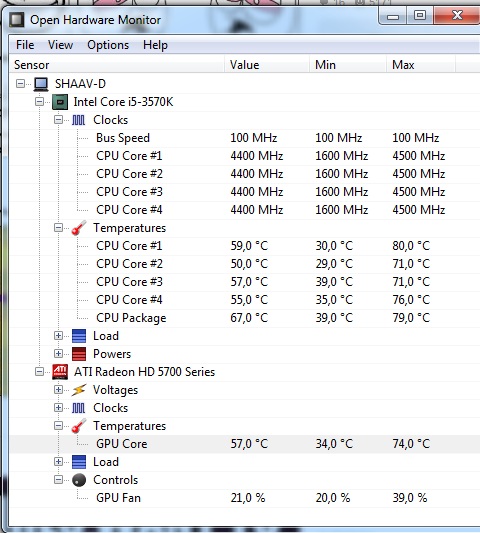

Hallo Shaav,
Glückwunsch zu deinem neuen Winzling. Das Gesamtergebnis aus der "Froschperspektive" von vorne weiß zu gefallen.
Ansonsten hast du es recht pragmatisch gehalten, was die Modifikationen anbelangt. Im Grunde sollte es vom Arbeitsplatz aufgeräumt ausschauen und das tut es ja. Bei mir war im Innenraum stets pragmatische Funktion angesagt und keine extreme Ordnung. Wer mal auf solch kleinem Raum gebaut hat, versteht das aber für gewöhnlich.
Der Wermutstropfen ist eben die Grafikkarte, die zwar für vieles reicht, aber so langsam dann eben doch nicht mehr für alles

Kann das Board einfach so 4,5 GHz schultern? Das Exemplar von Asus hat eine ganze Batterie an zusätzlichen Spannungswandlern.
Insgesamt hat mich auf lange Sicht der Verzicht auf eine dedizierte Soundkarte gestört, sonst würde ich über so etwas weiterhin nachdenken.
- Okt. 2009
- 12.129
Inzwischen wurde die GRafikkarte gegen eine GTX 660 ti AMP Extreme Edition ausgetauscht. Die Blende vom Kühler habe ich abgemacht und nun konnt ich auch diese Karte im PC verbauen. Sie war sogar nochmal ein paar Minimeter kürzer als die Alte.
