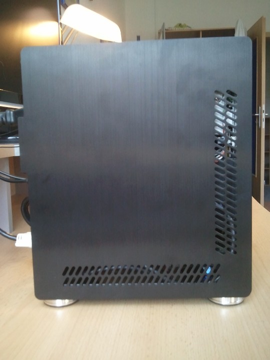

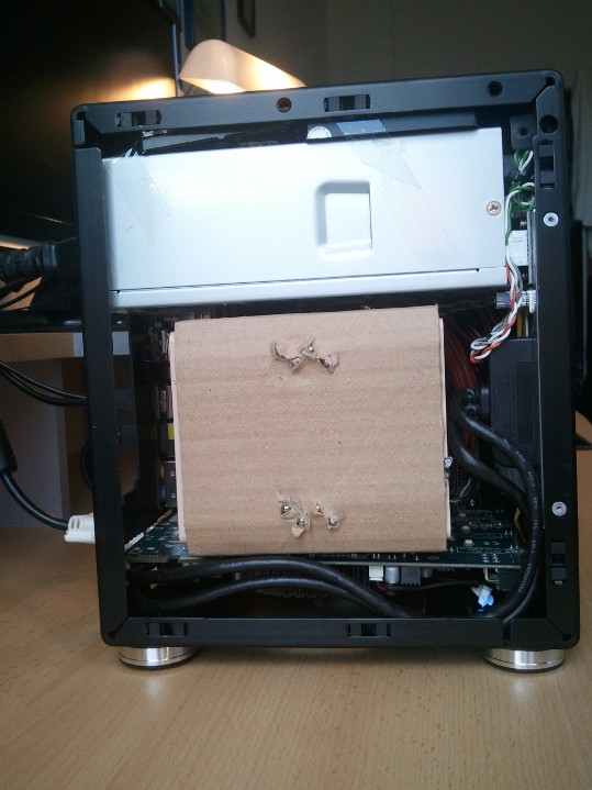

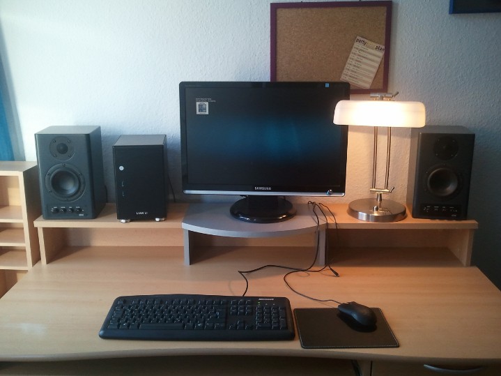

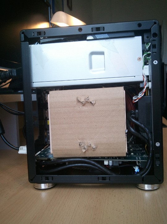

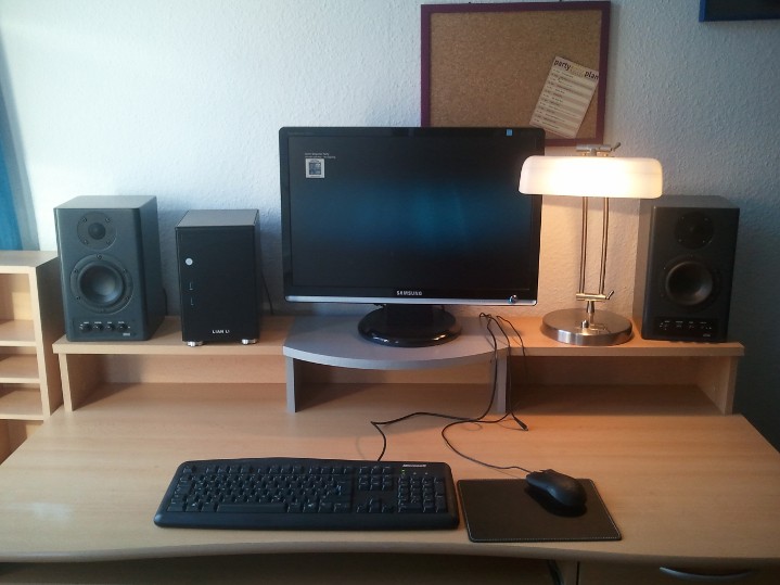

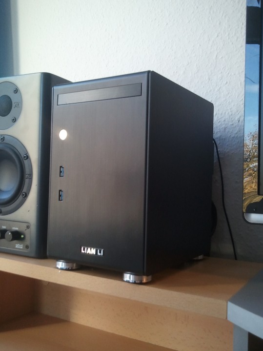

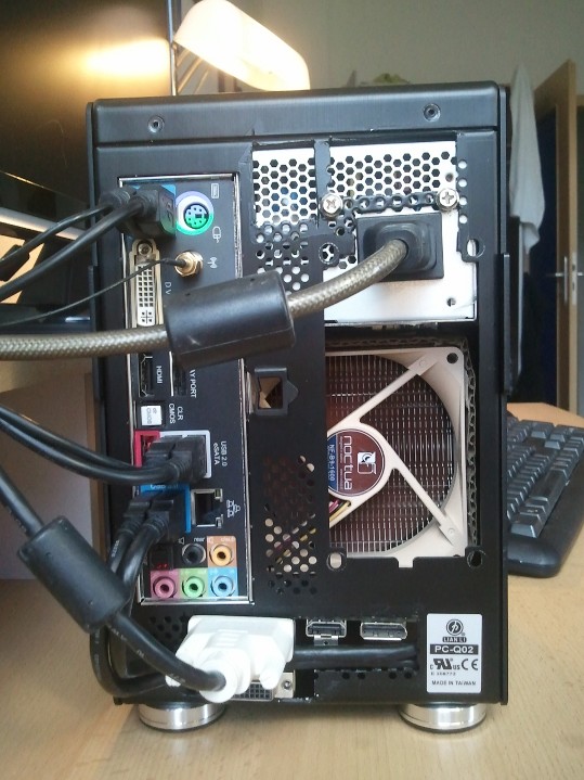

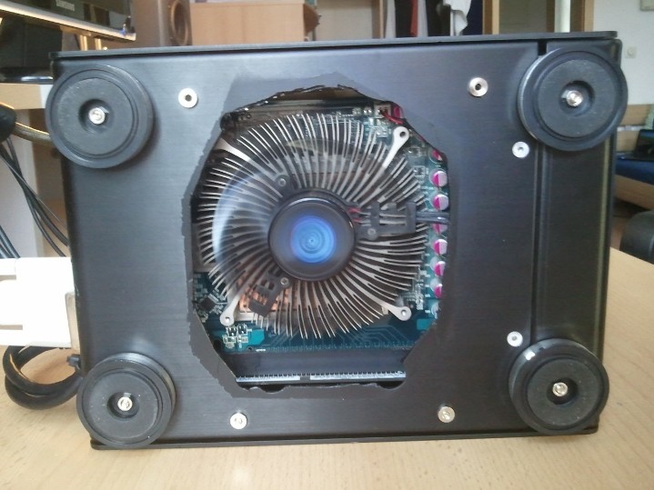

Ich habe hier noch ein paar aktuelle Bilder reingestellt.

Bei mir geht es bald ein bischen weiter. Nach der unendliche Internet Recherche, ich denke, mit der GPU Powercolor HD7770 V2 (170x111,2x38mm) könnte ich was anfangen.
Gehäuse/schwarze Deckel könnte abmontiert werden, leider ist der Lüfter, laut Powercolor, auch dadurch weg. Nagut, ich denke am Ende solte der Al Kühler mit dem PCB bei etwa weniger als 30mm liegen. Es bedeuet einen slim fan extra einzubauen eg: Scythe Kaze Jyu Slim 2000 (SY1012SL12M), 100x100x12mm oder Scythe Slip Stream Slim 2000rpm (SY1212SL12H), 120x120x12mm, falls es mit 120mm ausgeht.
Natürlich Boden entsprechend schneiden um auf 100mm Ofnung für Lüfter zu kommen,
Frage:
Shaav, wie ist bei dir airflow bei GPU ausgelegt: von aussen nach GPU kühler, oder von GPU nach aussen?
Welchen Lüfter, von beiden, könntest du mir raten zu nehmen?
Grüße+Danke

@starmo:
1. ansaugend
2. keine Ahnung. Ich kenne die Lüfter nicht.
