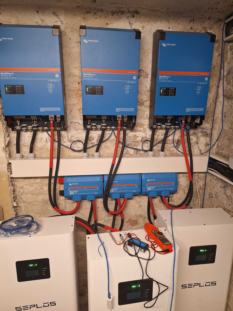

So oder schöner kann ein 3 Phasen Victron aussehen, das sind drei MP5000.
Unter den MP's hängt die DC Verteilung mit den Megafuses.
200A zu jedem MP5000, 220A von jedem Speicher,
Die DC Kabel sind 70mm².
Wobei normal ein MP5000 bei 5kW nur ~100A ziehen sollte. Aber da der ja 9kVA peak können soll wird das alles dicker.
Edit: die Seplos mit BMS 3.0 nerven mich, die SOC Anzeige ist für die Tonne.
Nehme rein die SOC Messung von den Victrons.
Reaktionen: Samurai76
