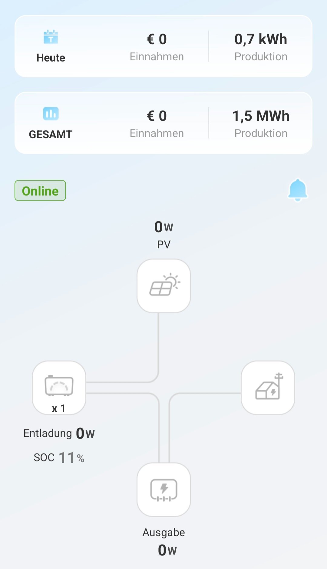

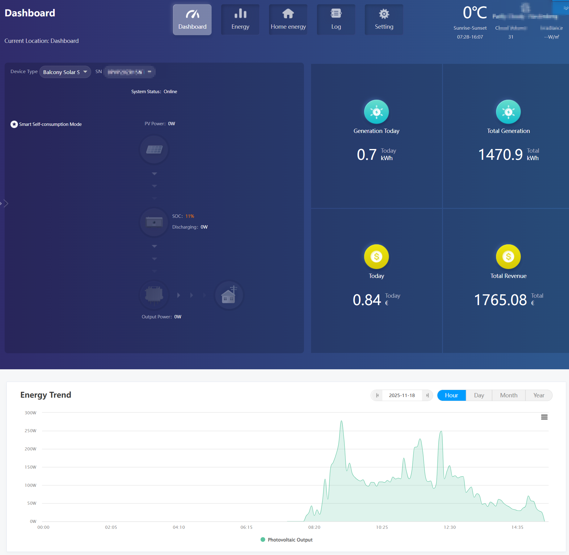

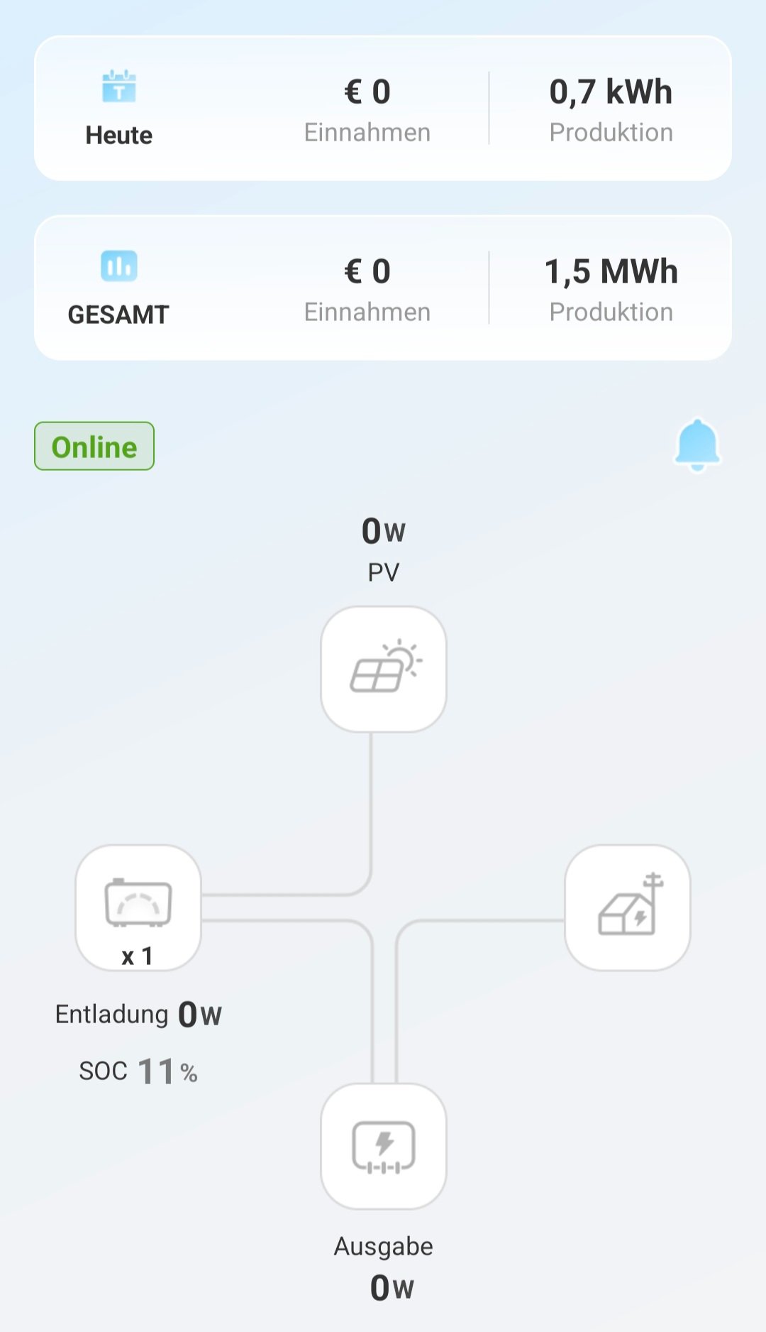

Darf ich fragen, ob es dafür auch eine "schöne" App gibt, wo ich z.B. aus der Arbeit sehen kann was gerade runterkommt und wie voll der Akku ist?
Darfst du. Die ShinePhone App. Die ist aber *****
Zur einfachen Anzeige reicht die aber.
Wie du siehst, kein guter Tag.
Man kann sich auch direkt auf dem Growatt Server im Browser einloggen. Da sieht das dann schon besser aus. Nur der Ertrag leider nicht :D

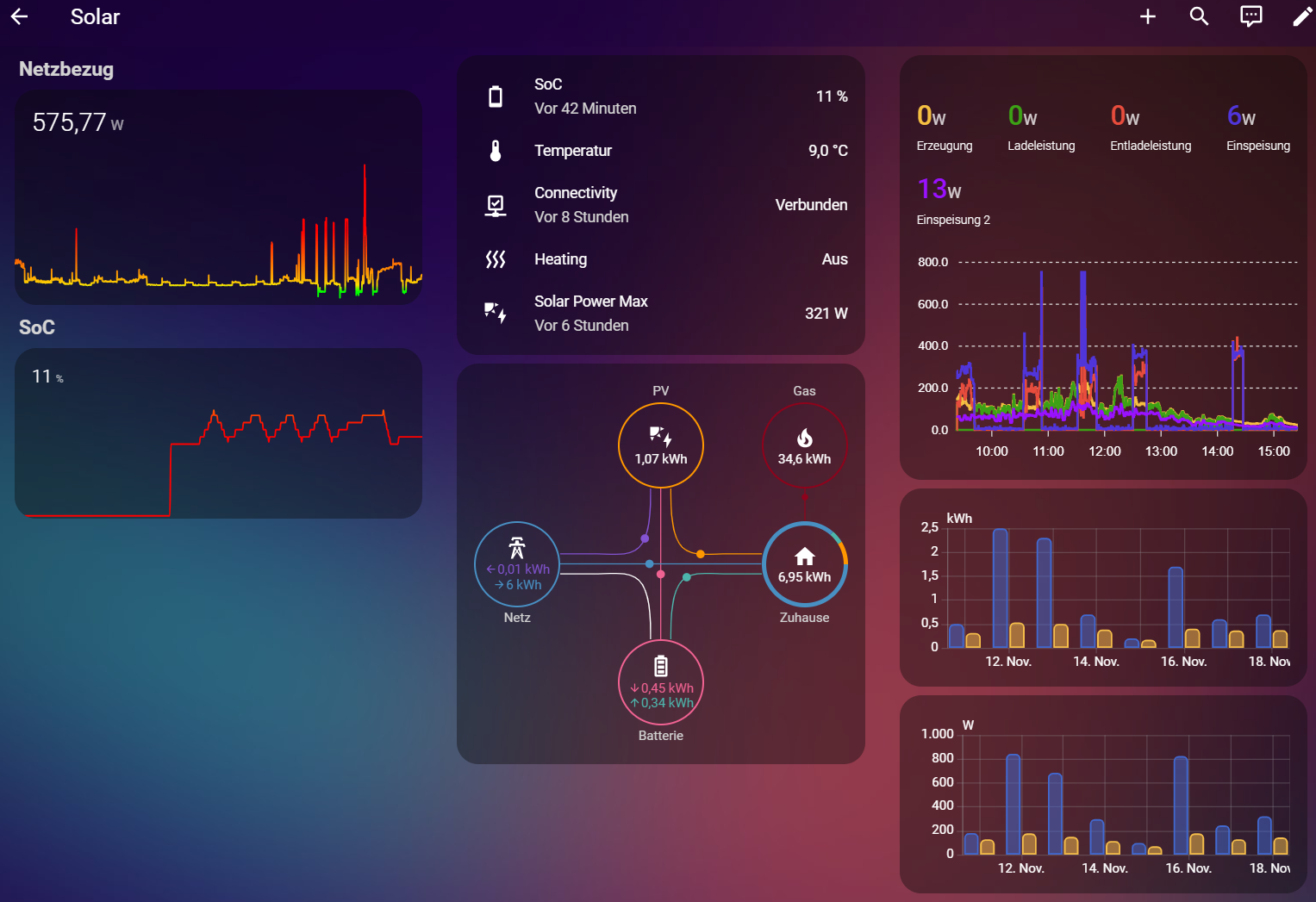

Noch besser ist natürlich eine schöne Darstellung im Homeassistant, in das sich sowohl Speicher, als auch Wechselrichter einbinden lassen.

Wie du aus den obigen Screenshots ablesen kannst, bringt so eine Anlage selbst unter suboptimalen Bedinungen wie bei mir locker 1500kWh im Jahr.
Ich habe im Sommer erst ab 10 Uhr Sonne und eher kleine Module mit 2 x 400Wp (Südost) und 2 x 435Wp (Südwest).
