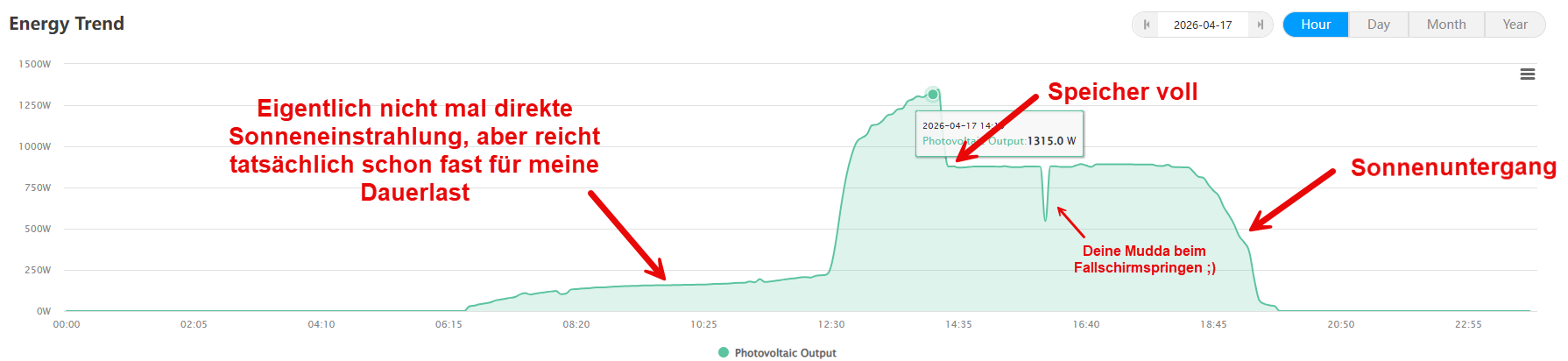

Nochmal ein Update hier: Vergangene Woche kamen endlich meine Halterungen an und ich konnte am Samstag meine Module installieren. Ich habe jedoch Blödsinn geredet - mein Balkon ist nicht nach Süd-Osten ausgerichtet, sondern Süd-Westen. Tut dem ganzen aber nichts zur Sache, funktioniert ja genauso :)
Als Halterung habe ich folgende benutzt: Halterung Amazon ; 2 x 2 Stk. haben mich ca. 170 Euro gekostet. Versand dauert ein wenig, da es spezieller "DHL 2-Mann Versand" ist. Anleitung passt soweit und Material sowie Verarbeitung ist gut. Die Füße lassen sich verstellen und es sind sogar Skalen angebracht, die den ungefähren Winkel angeben. Alles in allem denke ich in Preis/Leistung fair! Module habe ich jetzt ca. 20 ° angestellt, weils im Winter "wurst" ist und es doch ästhetischer aussieht. Es passen eben wirklich genau 4 Module der längs nach auf meinen Balkon, das ist schon ein glücklicher Zufall.
Jetzt zum ersten sonnigen Tag: Die 4 x 435 Watt Module konnten im Peak ca. 1200 W liefern und haben den 2 kWh Growatt Speicher schnurstracks vollgepumpt. Wenn ich jetzt nicht gerade exzessiv zocke, komme ich damit locker über die Nacht. Mal so in Zahlen ohne große Erfahrungswerte: An so einem Sams- bzw. Sonntag verbrauche ich mal gerne 5 - 6 kWh am Tag. An diesem ersten sonnigen Tag hab ich jedoch bloß 3,2 kWh verbraucht und obendrein noch 2,4 kWh eingespeist. Das heißt für mich, dass ich vermutlich im Sommer mal mit einem zweiten Speicher liebäugeln oder mir das mit der Einspeisevergütung überlegen muss. Natürlich gilts auch zu beachten, dass im ab jetzt ja die Tage wieder länger werden (aktuell gibts ab ca. 15:45 nix mehr zu holen) und mir das dann natürlich nochmal in die Karten spielt.
Was passiert an bewölkten/nebeligen Tagen? Hier bei uns in Süd-Ost Bayern sehr häufig - hier fahre ich ab ca. 11 - 15 Uhr so um die 150 - 200 Wh runter. Das ist natürlich nicht der Burner, aber tatsächlich ich hätte ehrlich gesagt schon befürchtet, dass da garnix geht.
Also im Allgemeinen bin ich wirklich happy! DANKE nochmals an alle beteiligten!

tatsächlich überlege ich schon die ganze Zeit wann ich mal ein Zwischenfazit abgeben kann, aber ich würde noch gerne 1-2 Monate warten. Sind ja noch fast im Winter und die Sonne steigt weiter.
Aber hier mal kurz ein paar Sätze:
Das System funktioniert wahnsinnig gut in Verbindung mit dem Shelly 3 pro em. Ich schreibe meine Zählerstände wöchentlich ab und kann auch schon mal sagen, dass sich der Spaß schon rentiert. Mit einem 2 kWh Speicher wars mir jetzt aber doch ein wenig zu lausig, weil ich am Abend schon auch gerne mal vor der Konsole oder vorm PC sitze und dann ist der Speicher schnell ausgenuckelt :) Ich konnte dann glücklicherweise für meine Mum ein Set mit 4 Modulen und 3 x 2 kWh Noah für einen guten Kurs gebraucht kaufen, sodass ich mir einen Speicher daraus entnommen habe. Mit 4 kWh denke ich hab ich jetzt mit meinem aktuellen Verbrauch einen Sweetspot gefunden. Auch wenn mein System mehr Energie erzeugt, würde ich die zusätzlichen 2 kWh einfach nicht leer bekommen, außer es scheint mal 2-3 Tage keine Sonne. Wenn nicht diese 800 Watt Begrenzung wäre, dann würde sich bestimmt noch ein Noah rentieren, weil du dann deine Waschmaschine, Spülmaschine oder Herd/Ofen komplett versorgen kannst, aber so machts aktuell für mich nicht viel Sinn.
Was bekomme ich an guten bis sehr guten Tagen runter?
ca. 5 - 8,3 kWh
Was war das Maximum an Peak-Leistung mit meinen 4 x 435 W Trina Vertex Platten?
1800 W laut Noah Leistungsmessung, also die Module liefern definitiv ihre 1740 Watt Peak.
Wie sieht so eine typische Erzeugungskurve bei mir aus?
Was geht monatlich runter?*
Januar: 84 kWh
Februar: 81 kWh
März: 149 kWh
April: bis jetzt 86 kWh
26 bis jetzt also: ~ 400 kWh
* Ich hab den zweiten Speicher am 01.02. installiert - das heißt ab Februar konnte ich mehr erzeugen. Warum? Weil wenn der Speicher voll wird, kann ich bloß noch maximal 800 Watt erzeugen - selbst wenn das System bei voller Einstrahlung noch > 1500 W abgeben könnte.
