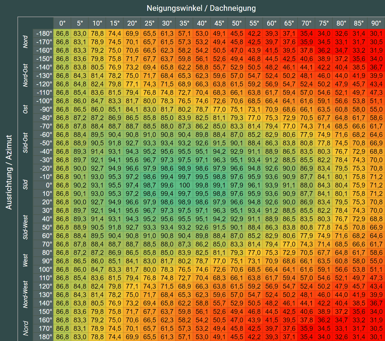

Jetzt bräuchte ich nochmal eure Hilfe bzw. Ideen. Rein aus ästhetischer Sicht überlege ich aktuell, ob ich mir nicht doch kleinere Module besorgen sollte. Ich muss das Geländer am Balkon sowieso erneuern und könnte dann evtl. gleich Solarmodule "einpassen". Ich bin jedoch nicht bereit, für ein 150 Wp Modul dann 200 Euro zu bezahlen, bloß weils besser passt. Meist sind die Module ja dann auch nicht so effizient wie die Massenware.
Hat jemand von euch eine Empfehlung? Nach kurzer Recherche scheinen die Firefly Module halbwegs o.k. zu sein. Meine Geländermodule sind 3,40 breit und je nach Montage (nur im Geländer oder Überlapp Betondecke nach unten) 100 bzw. 130 cm hoch.
Vielleicht hat sich schon jemand den Kopf zermartert und hat ne nette Lösung im Schubladen
Danke schon mal!
SaxnPaule
Fleet Admiral
- Okt. 2010
- 12.578
Module als Geländer halte ich für keine gute Idee. Das muss statisch und brandschutztechnisch korrekt sein, was du ziemlich sicher nicht beurteilen kannst.
Wenn da mit Anlauf ein 150kg Klops gegenrennt darf das Ding genausowenig nachgeben wie wenn da die Feuerwehr ihre Drehleiter anstellt und Personen rettet.
Dazu kommt, dass du die Module dann ja vermutlich senkrecht montieren möchtest. Das bringt deutliche Effizienzeinbußen mit sich.
Bei Süd-Ost Ausrichtung und senkrechter Montage bist du nur noch bei 67% Effizienz.
