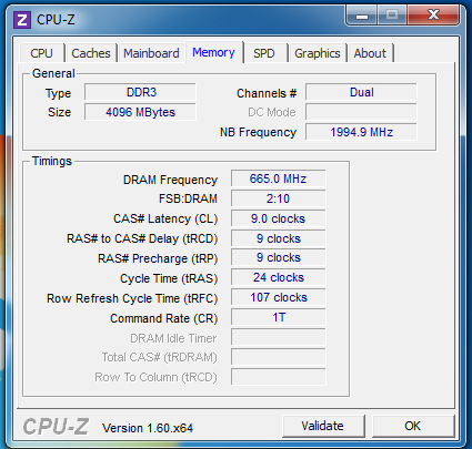

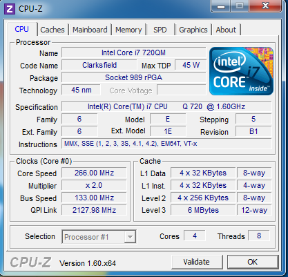

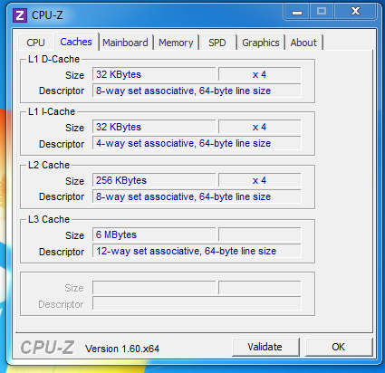

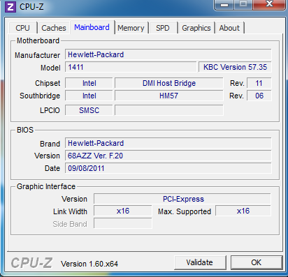

sitzte hier vor dem Laptop meiner Freundin und weiß nicht mehr weiter :freak:
Laptop: HP ProBook 4720s
Intel i7 720QM
Windows 7 64bit
Seit gestern ist der Rechner total träge, laut CPU-z läuft der Prozessor nur noch auf 133MHz, manchmal springt der Takt auf 266Mhz aber höher will er nicht.
Im Bios kann man nichts einstellen was die Prozessorgeschwindigkeit betrifft. Softwaremäßig wurde, laut meiner Freundin, auch nichts geändert.
Wäre für jede Hilfe dankbar!

poste hier mal die cpu-z bilder der ersten 4 reiter

Auch unter Prime bleibt der Prozessor bei 133 oder 266 MHz.

Wie sieht es mit der Temperatur aus?
Im unwahrscheinlichen Fall wird die CPU so warm das sie throttled. Selbst dann dürfte sie aber nicht unter den niedrigsten Multi fallen.
Wen die Temps stimmen dann hat es wohl was an der CPU oder am Board zerlegt. Du könntest noch mal versuchen die Bios setup defaults zu laden.
Wenn nix davon hilft Lappy ab zur RMA falls noch Garantie.
Temepraturen waren nicht zu hoch, Bios defaults habe auch nichts genützt.
Ich war schon fest der überzeugung das die Hardware einen Schaden hat, habe mich dann doch zu einer Windows neuinstallation durchgerungen - jetzt läufts wieder!
Wo der Fehler lag werde ich leider nie erfahren. Trozdem vielen Dank an alle.
