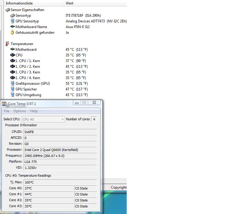

Hallo Forum,
nachdem ich mir vor 1 Woche einen Q6600 incl. neuem MoBo zugelegt habe, sind auch bei mir erste Fragen bzgl. Temperatur aufgetaucht. Ich habe mir also auch neue Kühlungsteile zugelegt und wollte Euch meine Erfahrung mitteilen.
Folgendes System ist im Einsatz:
ASUS P5N-E Sli
Intel Q6600
4 x 1GB DDR2 800 von Samsung
GeForce 8800 GTS 512 MB (G92)
1 x SATA II Festplatte als Systemdisk (300GB)
PromiseTech 4310 SATA-II Raid Controller (4x500GB im Raid5)
Windows Vista Ultimate x64
Die Temps vor dem Umbau mit einem älteren Thermaltake Kühler
(der alte --> http://www.thermaltake.com/product/Cooler/Retail/CL-P0268-01/cl-p0268-01.asp )
waren (Im Idle Zustand!!):
Mobo: 52°C
CPU: 49°C
Cores ~ 60°C
Unter Last (prim95) gingen die Cores schon mal bis 74°C rauf.
Dies sollte zwar noch nicht bedenklich sein laut Intel, aber mir war das zu hoch, in Anbetracht, dass der Sommer ja noch kommt ;)
Ich habe nun folgende Teile verbaut und damit den vorhanden, oben erwähnten CPU Kühler, sowie die beiden 92er Gehäüselüfter ersetzt (bitte die Links nicht als Werbung verstehen, ich habe alle Teile von dort bezogen und kann so am einfachsten darauf verweisen.....):
2 x SilenX iXtrema PRO 92mm 9dBa http://www.pc-cooling.de/Low-Noise+PC/Luefter/bis+21+dBa/200100162/SilenX+iXtrema+PRO+92mm+9dBa.html
3 x SilenX iXtrema PRO 120mm 11dBa http://www.pc-cooling.de/Low-Noise+...200100165/SilenX+iXtrema+PRO+120mm+11dBa.html
1 x Thermaltake Extreme Spirit II Northbridge Kühler http://www.pc-cooling.de/VGA-Chipset/Chipsatz-Kuehler/100000007/Thermaltake+Extreme+Spirit+II.html
1 x Thermalright IFX-14 Heatsink incl. HR-10 "Back-side" Kühler http://www.pc-cooling.de/Kuehler/Intel+P+4+-+775/Thermalright/100700320/Thermalright+IFX-14+Heatsink.html
1 x Scythe Kaze Master 5,25" 4-Kanal Lüftersteuerung http://www.pc-cooling.de/Luefter/Lueftersteuerungen/100000188/Scythe+Kaze+Master+5%2C25%22+-+schwarz.html
Der IFX-14 ist ein riesen Teil und passt bei mir gerade noch rein, er steht nirgendwo an, aber an machen stellen sind vielleicht 8mm Platz geblieben (zB nach oben hin zum Netzteil in meinem Gehäuse). Ich habe alle Teile an den dafür vorgesehenen Stellen mit Arctic Cooling MX-2 Wärmeleitpaste versehen und den alten Rest vorher mit ArctiClean Reinigungskit gesäubert.
Tja nach ca. 3 Stunden basteln, musste ja alles raus aus dem Gehäuse, incl. Mobo, bin ich echt zufrieden und glücklich das alles wieder drinnen ist :p
So nun zum Vergleich die Daten unter Voll-Last (mittels prime95 und nach 1 Stunde und 25 Minuten Laufzeit):
Mobo: 45°C
CPU: 39°C
Cores ~ 45°C
anbei ein Screenshot wo alles im Detail zu sehen ist.
Mich würden nun Eure Erfahrungswerte interessieren, insbesondere bei standard-getakteten Q6600ern so wie bei mir. Ich würde gerne ein Gefühl dafür bekommen, wie gut die CPU nun gekühlt ist, bevor ich sie eventuell übertakte um sicherzugehen noch genügend Reserven zu haben.
Gruß, KraterKarlo

Hi!
Willkommen in CB Forum.
Die Temps sind eigentlich soweit OK, alles unter 65 Grad ist noch gut. Wenn du Übertaktest soltest du dadrauf achten das er nicht über die 65 grad geht.

Hi Pa!nless,
danke für die Info. Stimmt, zwischen Deinen Wakü Temps und meinen nach dem Umbau ist schon noch ein gewisser Abstand dazwischen :p
Ich werde vielleicht mal am WE den ersten Test unternehmen und mal sehen in wie weit sich meine Temps bei einem "automatischen" OC via BIOS Einstellung verändern.
