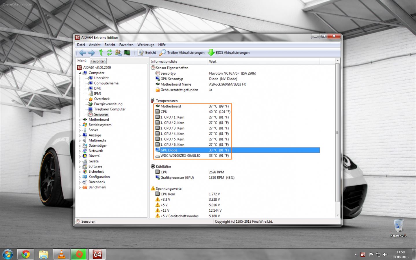

ich habe gerade mal die Temperaturen meiner Hardware überprüft und dann ist mir aufgefallen das meine CPU unter der Ideal-Temperatur ist. Verschiedene Quelle sagen das die Ideal-Temps zu meiner CPU 50 Grad währen und ich wollte mal wissen ob das negative Folgen haben kann wenn irgendeine Hardware zu "kalt" ist. Temps sind wie folgt :
PS. Wie siehts bei euch mit den Temps aus?
MfG

Die "Temperatursensoren" funktionieren bei solchen Temperaturen noch schlechter als ohnehin schon. Sie sind nur dafür gedacht bei hohen Temperaturen einen Schaden durch Überhitzung zu verhindern und "funktionieren" daher nur in hohen Temperaturbereichen. Die Readouts in Software sind darüber hinaus auch eher nur geraten.
"Zu kalt" und eine "Idealtemperatur" gibt es darüber hinaus auch nicht. Es gibt nur zwei Zustände: "Ok" und "Zu heiß".
Bei deinem CPU-Turbinenmodus von 2.626 Umdrehungen pro Minute ist das auch kein Wunder, dass die Kerne nur knapp über Zimmerraumtemperatur liegen. Stell das mal langsamer ein, z.B. Silent-Profil, dann werden es wohl nicht 27°C, sondern vielleicht 33°C im Idle. Die Idle-Temps sind auch völlig egal, viel wichtiger sind die Kern-Tempertauren unter Last, versuch dort dauerhaft nicht über 80°C zu kommen.

Also vorher (alter Kühler) hatte ich unter Prime immer ~72 Grad und das war der vermeintliche Maximalwert des Herstellers, daher habe ich mich gefragt warum es einen Minimalwert gibt. Wenn eine CPU umso besser läuft je kälter es ist warum zum F*** gibt der Hersteller dann Minimalwerte an. Und das mit der "hohen" Rotation ist mir nie aufgefallen da ich den Kühler nicht höre.
Wie hoch ist bei dir die Raum-Temperatur?
Und die ausgelesene/ angezeigten/ 'hochgerechneten' 27°C sind im Idle oder unter Last?
Wenn unter Idle, dann sind sie eh völlig egal und nicht verwertbar.
Und bzgl. CPU Temperatur noch ein paar Worte ...
Solange die CPU nicht das throtteln anfängt oder gar in die Notabschaltung geht, ist die ausgelesene/ angezeigte/ 'hochgerechnete' Temperatur völlig egal. Warum? Weil keines der Tools kann die Temperaturen "richtig" messen, weil sie eine Temperatur für TJMAX annehmen, die für alle Prozessoren eines Typs gleich sind, obwohl dieser Wert für jeden Prozessor individuell bestimmt wird.
Und praktisch alle Tools - egal ob nun AIDA64, HWiNFO, Hwmonitor, SpeedFan, etc. pp. - alle diese Tools versuchen die Temperatur der CPU aus irgendwelchen Werten mehr oder minder genau auszurechnen und dann anzuzeigen, was ihnen auch mehr oder minder gut gelingt. Grund s.o..
An und für sich kann und sollte man diese 'hochgerechneten', angezeigten Werte voll und ganz ignorieren. Warum? Solange die CPU nicht das throtteln anfängt oder gar in die Notabschaltung geht, sind die Temperaturen auch in Ordnung. Sollte die CPU throtteln und/ oder in die Notabschaltung gehen dann ist sowieso Handlungsbedarf gegeben.

Erstmal cool das ich die Ehre hab das mir ein Mod antwortet, also die Werte sind im Idle. Wenn ich jedoch Prime laufen lass wird es auch nicht viel mehr. Die einzelnen Kerne sind dann bei 40 Grad. Gibt es eigentlich nachweisbare Verbesserungen der Performance durch bessere Kühlung oder ist das so etwas wie ein Ultimatum also entweder gut oder nicht?
