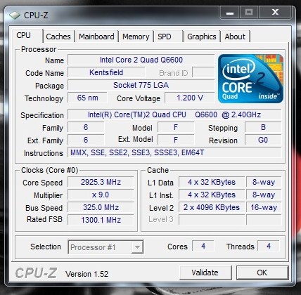

Hallo Leute!
Habe mal wieder eine kurze Frage...habe nun meinen treuen Begleiter (Conroe E6300@3.7ghz 1.45V) durch Zufall gegen nen Q6600 tauschen können.
Also ich erstmal voller Vorfreude gleich 3ghz und 1.35V eingestellt. Dachte ich mir, erstmal gucken wieviel der überhaupt bringt. Doch Pustekuchen...damit wollte er nicht starten. Dachte erst das irgendwas anderes garnicht hinhaut, bis ich einfach mal die Spannung stark reduziert habe und bei 1.25V gelandet bin, wo er prompt startete. Also muss ja irgendwo die Spannung so zusammenbrechen das er das nicht mitmacht. Habe auch mal in Windows mit Easytune auf 1.35V angezogen aber nach 2min Prime geht er einfach aus....Temperatur bewegt sich bei 60°, das sollte es nicht sein.
Meine Vermutungen:
-habe nur ein 4pin Stromstecker vom Netzteil keinen 8pin...kann das die Ursache sein? Das Netzteil an sich ist ja wohl mehr als Potent für den PC hier und außerdem auch kein Billigteil.
-Board macht die Leistung nicht mit? Das könnte ich mir aber nur schwer vorstellen weil das UD3P einfach mal eins der besten s775 Boards war.
Würde das einfach gerne wissen was da limitiert...wenn ich auf 3.4-3.5ghz fahren will brauch ich wohl mehr als 1.25V ;)
System steht in der Signatur...bis auf die neue Cpu halt.
Danke schonmal!

Klar sind 3ghz kein Problem, wie mein Screenshot schon zeigt geht das sogar noch mit undervolting...aber ich würde da gerne noch bissel mehr rausholen ;)
