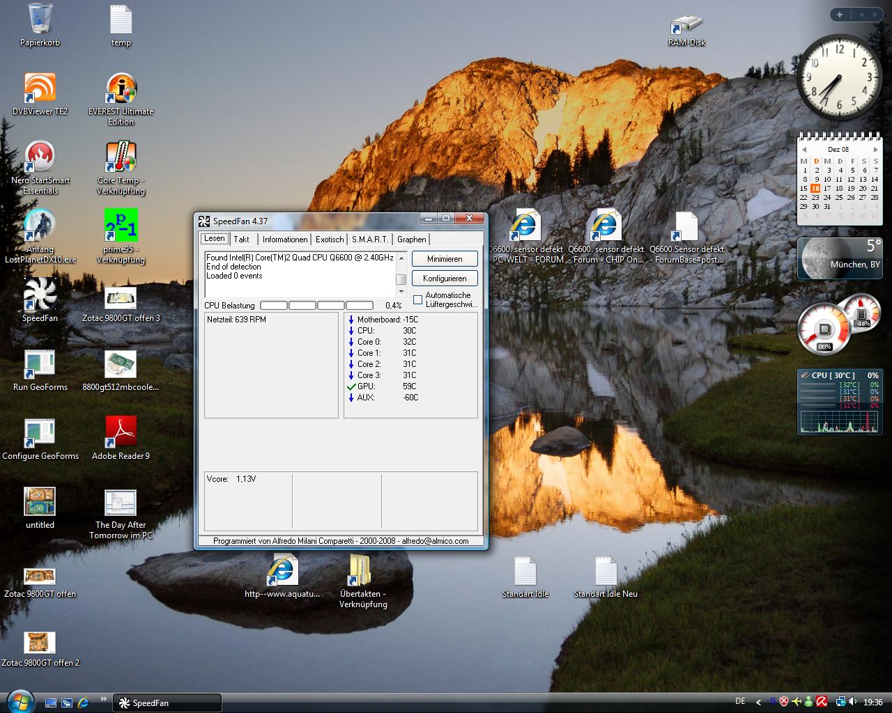

Hi, nach 2 Wochen hab ich mein Mainboard endlich wieder zurück :D . Alternate meinte dass alles OK ist und keine Fehler gefunden wurden. Inzwischen hab ich mir auch ne Wasserkühlung zugelegt :D will ja übertakten und es kühl und leise haben (und es soll cool aussehen, aber das ist Nebensache). Naja, Mainboard zeigt richtige Temp an (also die Mainboard-Temp meine ich, war wahrscheinlich nur einmalig). War den ganzen Tag froh, und dass die Heatsprider-Temp (wenn die CPU-Temp so heißt, weis ich net genau) gleich die Kerntemp war, war mir auch egal. Aber jetzt kommt wieder die Hölle zurück (mit allen Bedeutungen). Seit gerade Eben zeigt er mir an dass die CPU-Temp bei 120 Grad liegt :freak: xD. Naja ich häng mal ein Foto an vor dem Umtausch und nach dem Umtausch (mit den Fehlern die nach einem Neustart verschwinden, aber trotzdem ab und zu kommen).

wenn die Kerntemps so niedrig sind, kannst du davon ausgehen dass die CPU Temperatur auch gut ist. Wenn diese 120°C stimmen würden, hätte sich die CPU schon längst ausgeschaltet. Jetzt liegt es an dir, ob dich die falsche Angabe stört...
Gruss PasProgger
