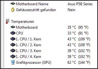

Habe heute zum erstenmal nen PC selber zusammen gebaut und ich muss sagen es hat alles SUPER geklappt =) Bin auch eigentlich super zufrieden nur ich glaub ich hab den CPU Kühler falsch eingebaut...
Hab nen "Mugen" auf nem DS3 und der Lüfter schaut jetzt Richtung Grafikkarte! Zwischen Lüfter und Grafikkarte sind ca. 10 cm abstand...
Jetzt weiß ich nicht wie sich das auf das Kühlverhalten auswirkt!
Hatte eigentlich vor meine Grafikkarte (Geforce 8800 GTS 640MB) nochn bisschen zu übertakten und mein Q6600 auf 3 GHZ zu pushen!
Hier sind die Temperaturen
habe bis jetzt gerade 2 stunden gespielt und nen paar Programme drauf gehauen!
Schon ziemlich warm oder???
Hoffe ihr könnt mir nen paar Tipps geben =) Danke ;)
Bis 70°C unter Vollast kann man sagen das alles im grünen Bereich ist.

Mir kommt auch meine Motherboard Temp. ziemlich warm vor???

ich lass jetzt grad mal das Prime95 durch laufen bin bei Test 6 und die Temps liegen bei 65°C!
Ich glaub das ist ok.... solange sie nicht über 70°C gehen sollte alles im grünen Bereich sein ;-)

@Paxxi: bei standard takt ist 60C° ok aber wie sieht es bei 3GHz aus ?
ich glaube der cpu lüfter ist einfach zu schwach (max. 700 - 1200 RPM)
und besitzt nur 3 pin stecker.
ein austausch könnte eventuell hier die kühleistung nochmal verbessern.
hast du mal ohne lüfter laufen lassen ? (soll auch gehen)

Die Temperatur ist ist im grünen und im normalen Bereich, und entsprechen der Realität.
Im Gegensatz zu machen Temperaturangaben hier im Forum bei OC CPU`s mit einem Leistungsschwachen Luft-Kühler unter Voll-Last bei 40 liegen soll.:evillol:
Die Märchen und Fantasy Stunde läßt grüssen. :D
