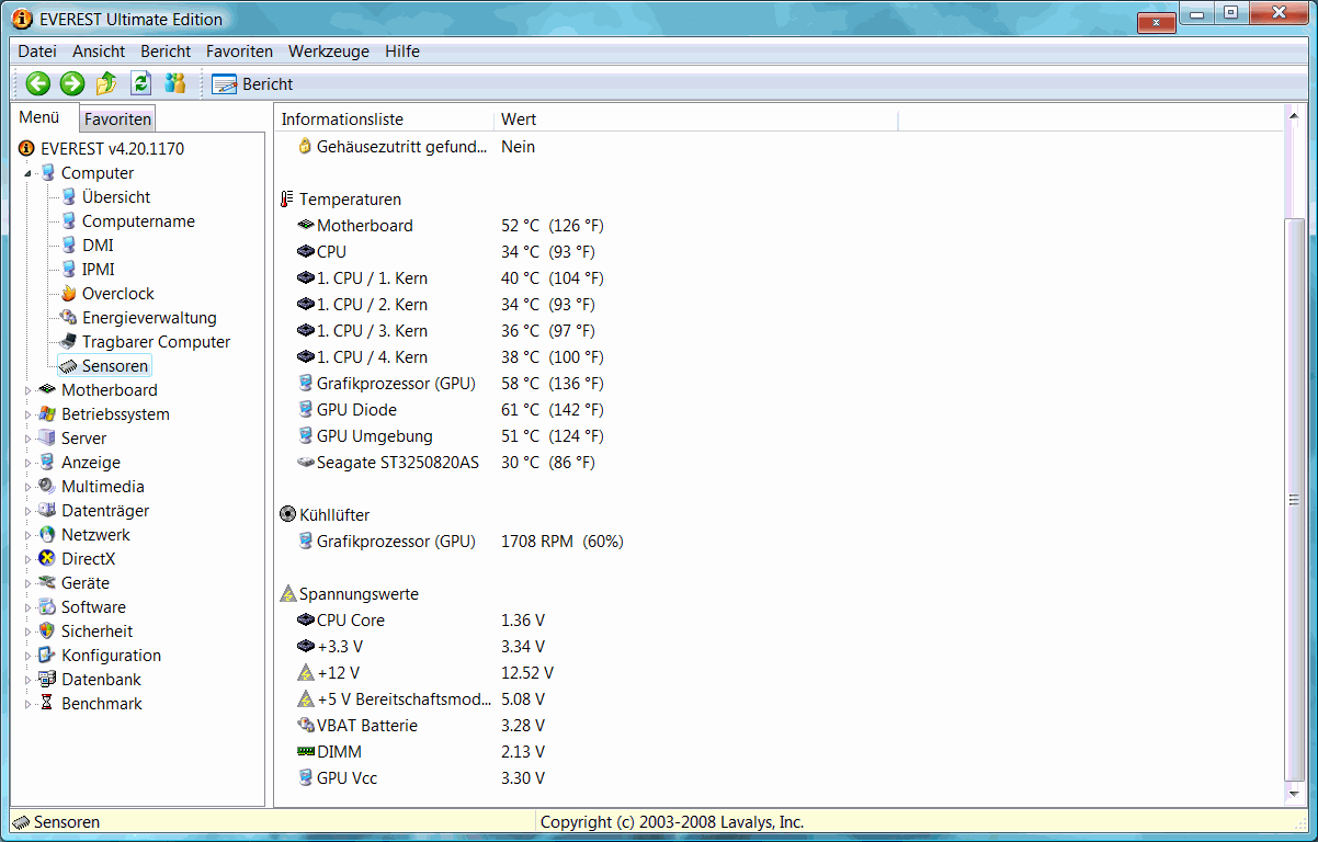

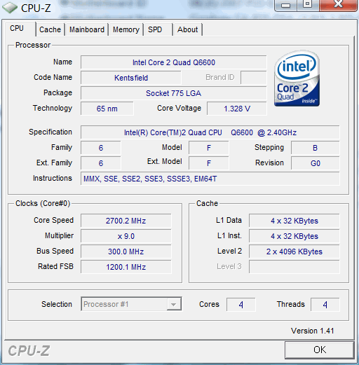

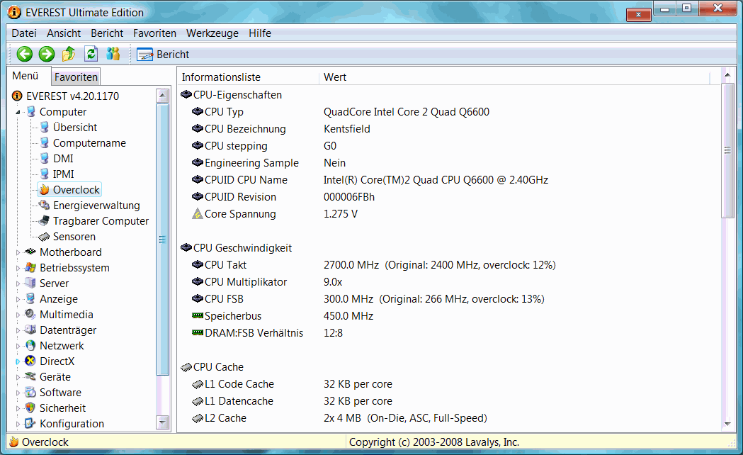

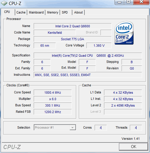

hab hier mal ein paar Screens gemacht. Wie gesagt Ultimate & CPUZ zeigen mir eine unterschiedliche VCore Spannung an.

viel zu viel spannung an der cpu für 2,7 ghz
regel das mal runter.....
und dann, wieso hast du die speicher zu hoch ? stell die mal runter....
wenn du die cpu übertakten willst dann übertakte auch nur die cpu...
damit du fehlerquellen ausschgließen kannst.. du hast ddr2-800 und die laufen auf 960. das ist wesentlich mehr.
dafür brauchst du deutlich über 2v cdimm. wahrscheinlich ca. 2,2v.

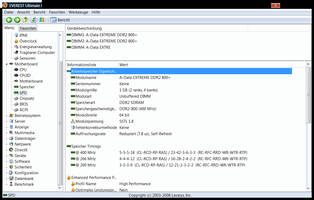

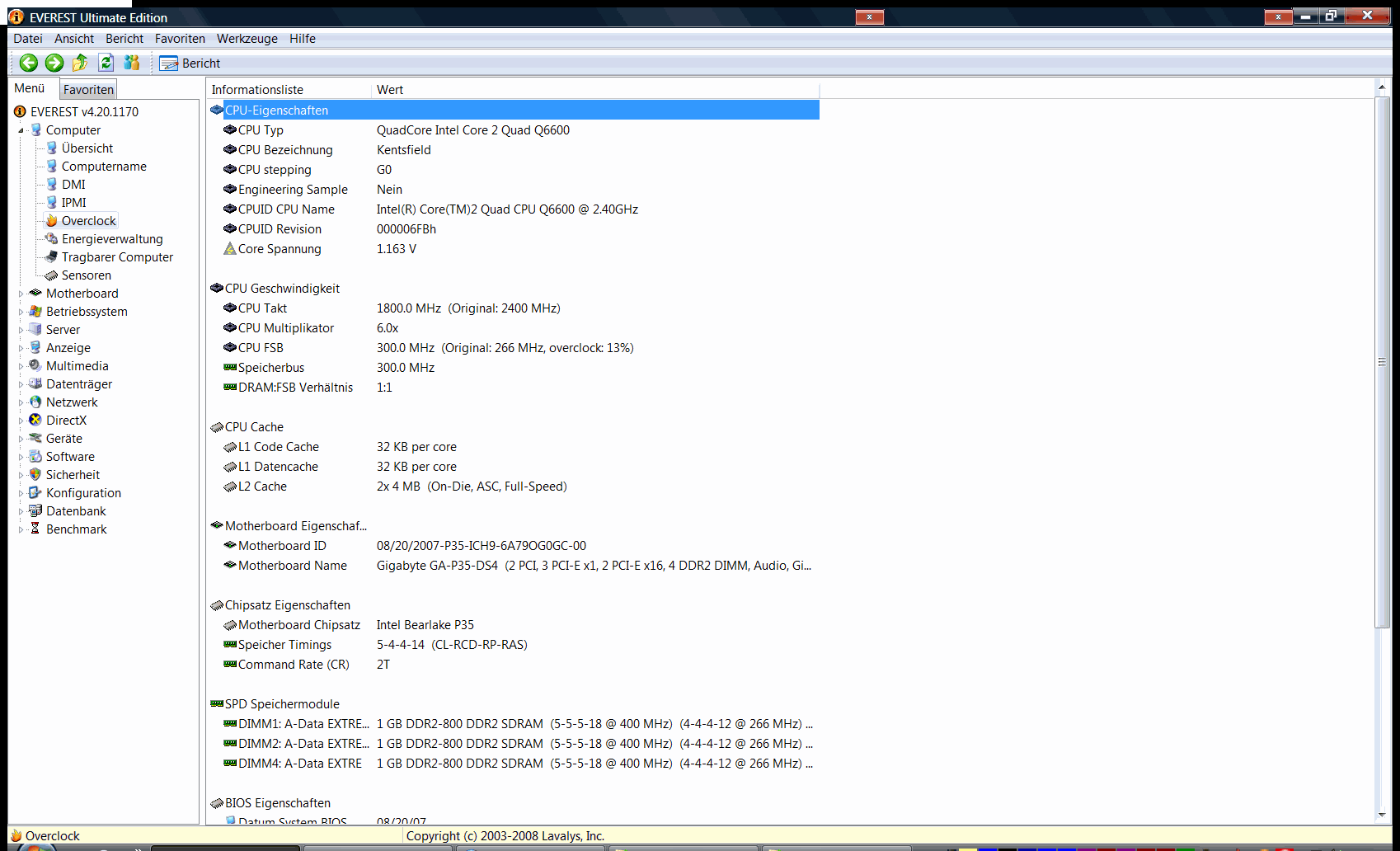

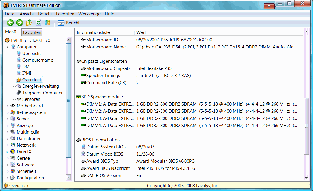

Na mal sehen,hoffe die Pictures hier sehen besser aus. Ansonsten werd ich nochmal ein wenig Testen müssen.

man
das bei everest ist nicht die anliegende core spannung....
cpu-z zeigt es an
sagte ich schonmal.... muß ich es nun noch ein drittes mal sagen/schreiben ?
das linke bild zeigt nur das spd mehr nicht.
das daneben ist cpu-z und den rest kannst in müll werfen...
hat keine aussagekraft....
bei everest findest du die voltangaben unter sensoren...
aber wie gesagt ist cpu-z vertrauenswürdig.
Also bei mir ließt (genau wie hier mMn) CPU-Z die VCore falsch aus. Everest in der 4.1er Verson liest meine im Bios eingestellt Spannung. Allerdings nicht "live".

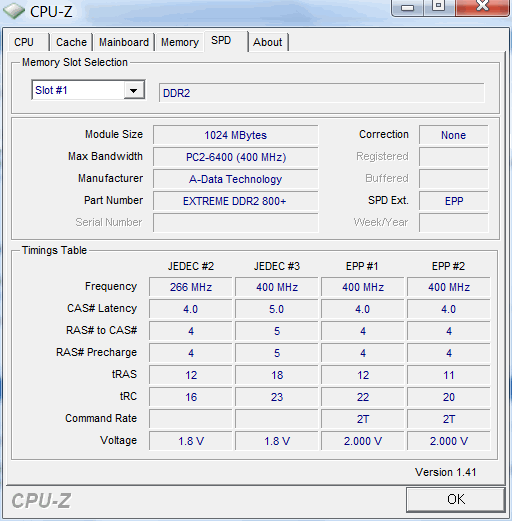

So,hier hab jezt das Richtige gefunden.

siehst du
zweigt fast das gleiche an.... den rest sagte ich schon....
speichertakt runter und vcore runter....

das neué cpu-z liest sogar sehr genau aus.
Hast recht... bei den aktuellen Version sind die Werte identisch. Hatte in Erinnerung, dass CPU-Z bei meinem Board immer 0,08 Volt zuviel angezeigt hat.
Sehr schön, dass sich Everest, SpeedFan und CPU-Z nun einig sind. :)
