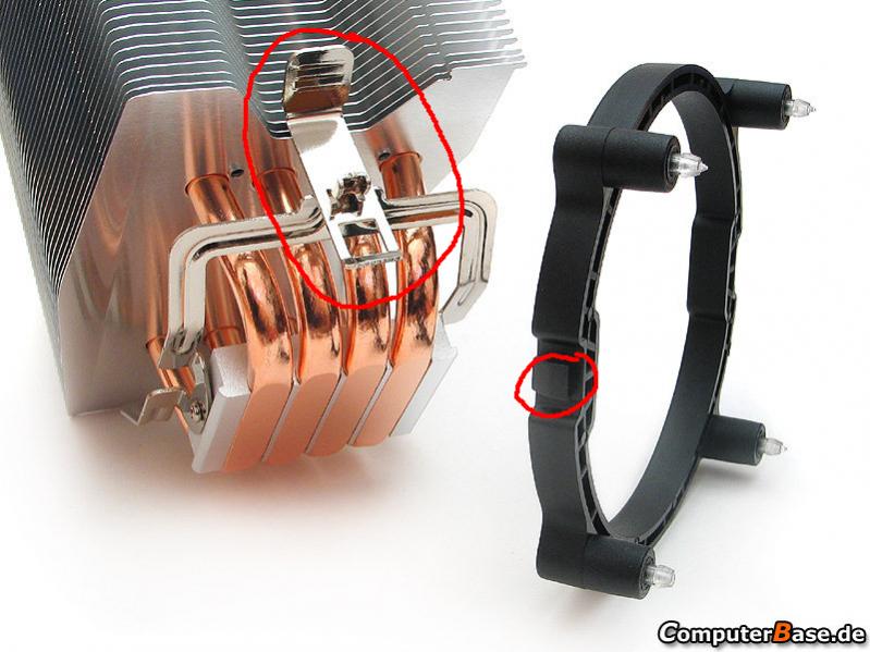

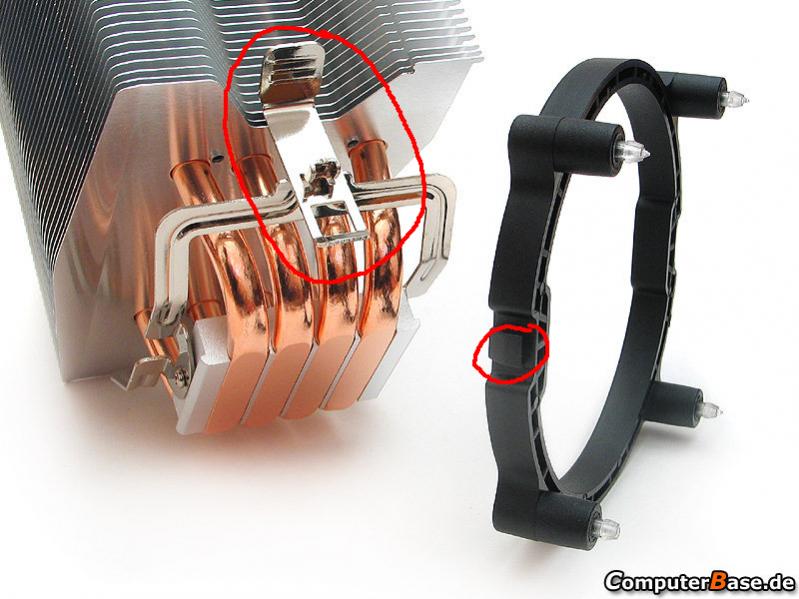

ich hätte nocheinmal eine frage bzw. eine bitte ob nicht jemand, der den gleichen kühler (ekl groß glockner) kurz beschreiben könnte, wie man ihn abmontiert, da mir dies aus der montageanleitung nicht so recht hervorgeht
Ich hab 'nen screen gepostet mit den Halteklammern in rot markiert. Du brauchst nur auf eine Halteklammer fest nach unten drücken und dann den unteren Teil aus dem schwarzen Befestigungsring rausspringen lassen. Vereinfacht gesagt: Mit dem Daumen die Halteklammer nach unten drücken und dann den Daumen Richtung Kühler bewegen. Nur eine Halteklammer auf einmal. Am besten vielleicht zuerst den Lüfter entfernen.
