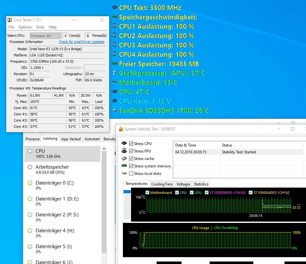

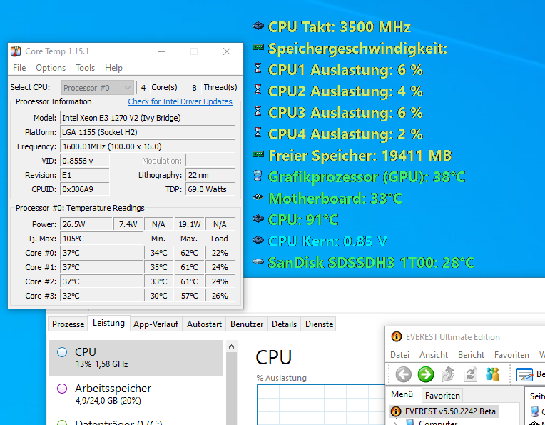

CoreTemp runterladen und screenshot hier posten
CoreTemp
Reaktionen: H3llF15H
cartridge_case schrieb:

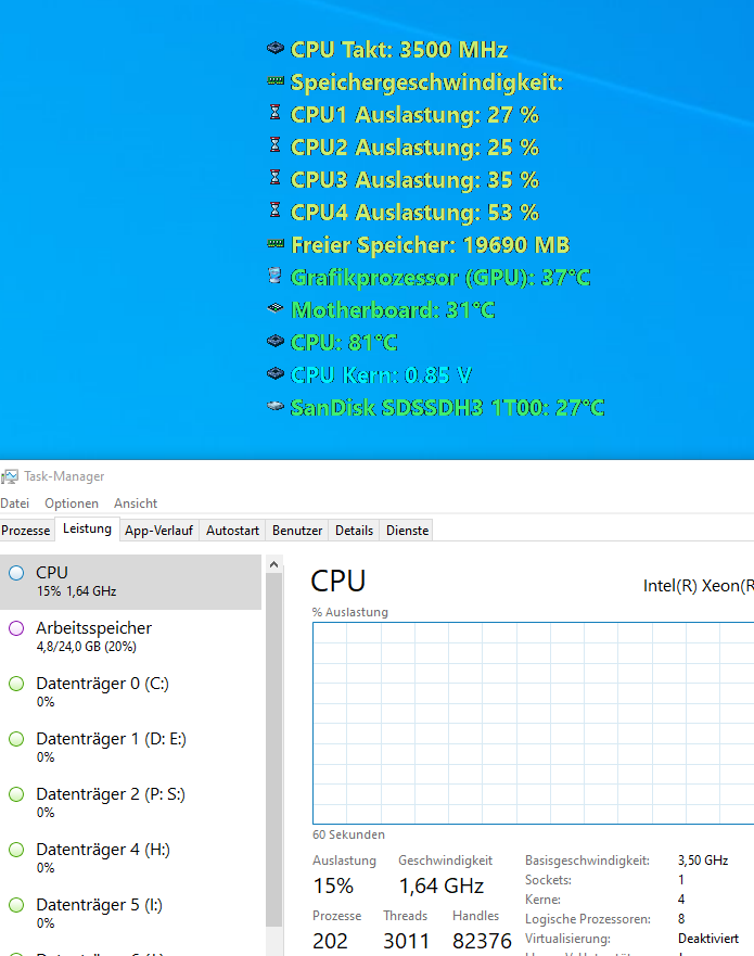

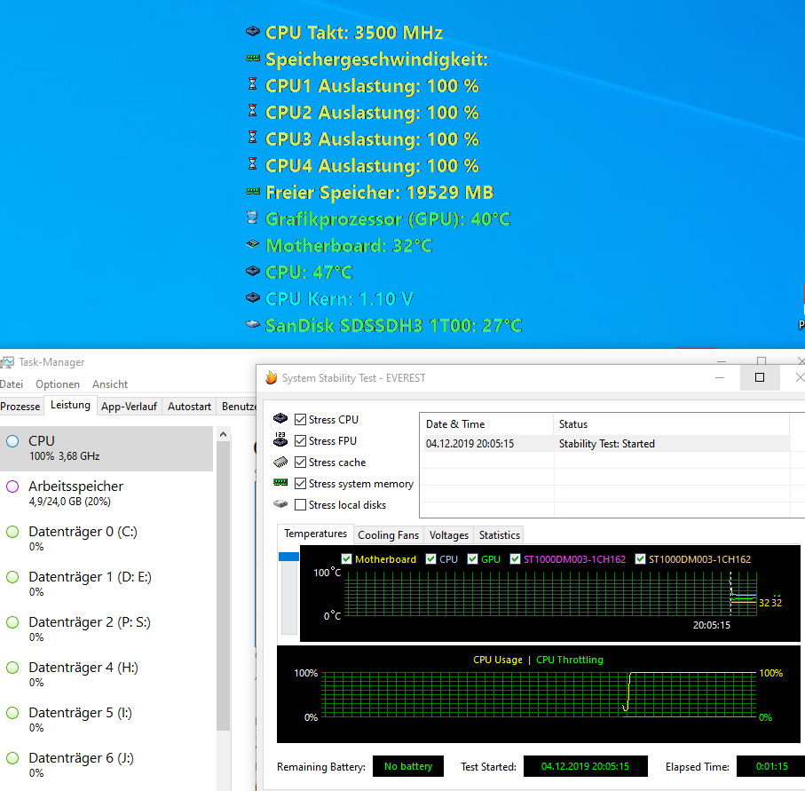

Kannst du das mal bitte anhand von Screens zeigen?! Kann ich mir einfach nicht vorstellen.

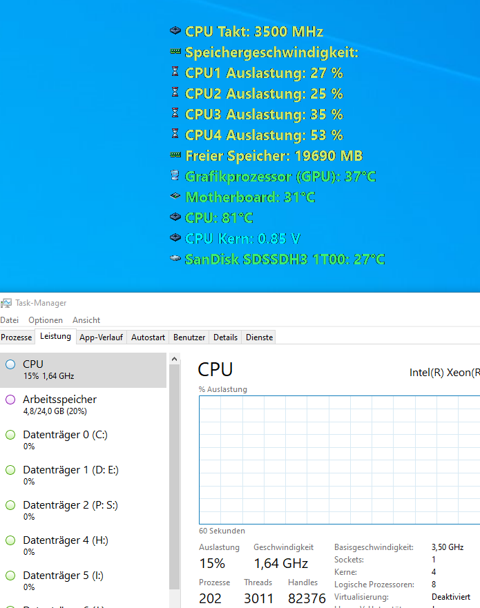

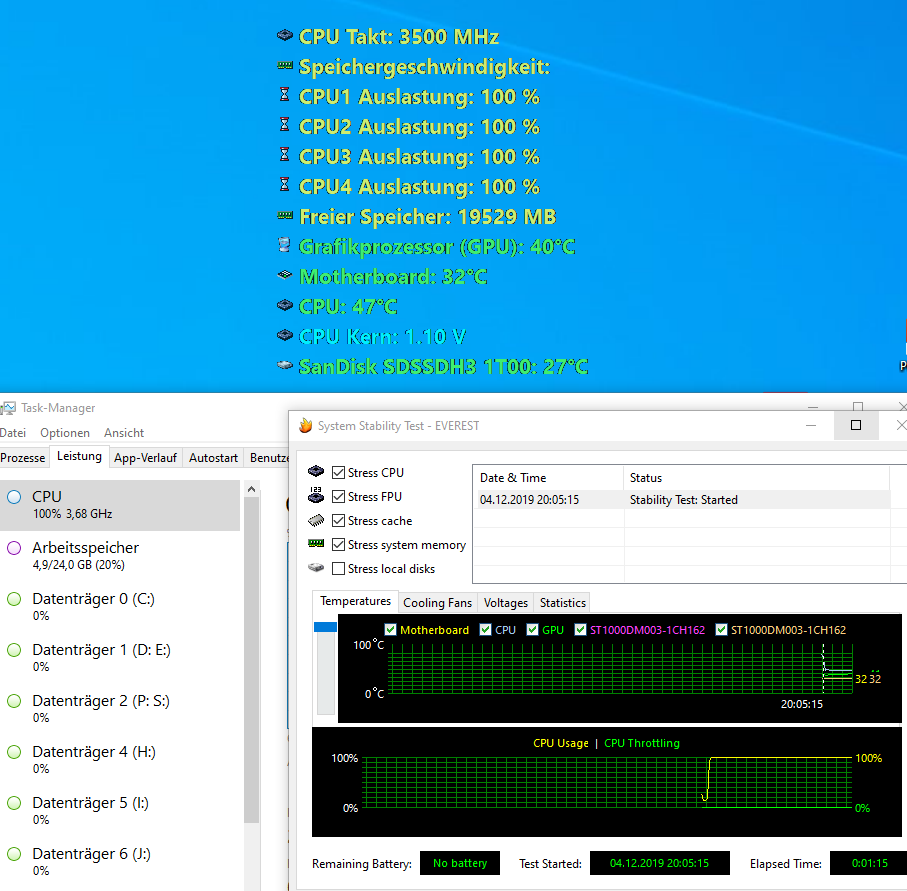

CoreTemp lade ich mir gleich herunter. Hier erst mal von Everest.
H3llF15H schrieb:
Wird dir beim Joggen kälter?
das kann sogar passieren wenn es ztu kalt draußen ist :D
auslesefehler zu 99%
es ist wie gesagt physikalisch unmöglich
warum nimmt man auch everest. kein mensch nutzt dieses tool mehr.
zumal du das auch hättest einfach merken können wenn der kühler warm wird oder nicht.
wenn der kühler unter load wärmer wird als ohne dann > auslesefehler.
