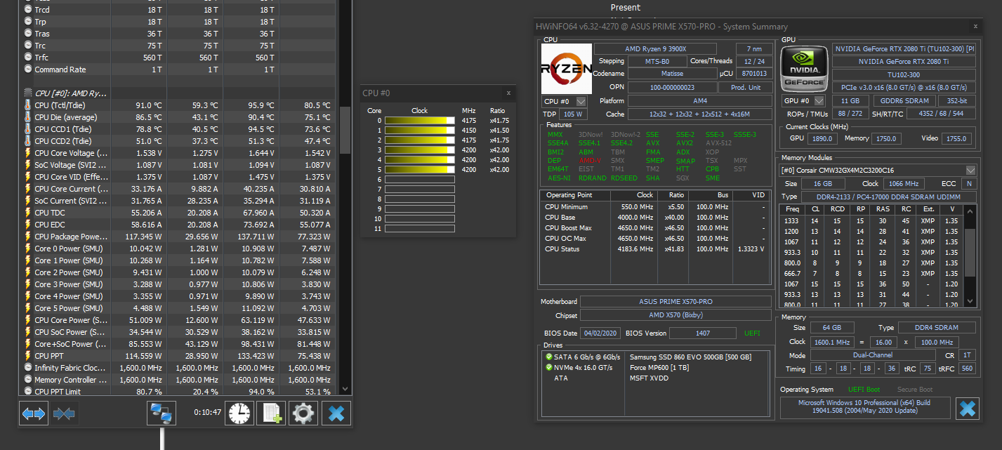

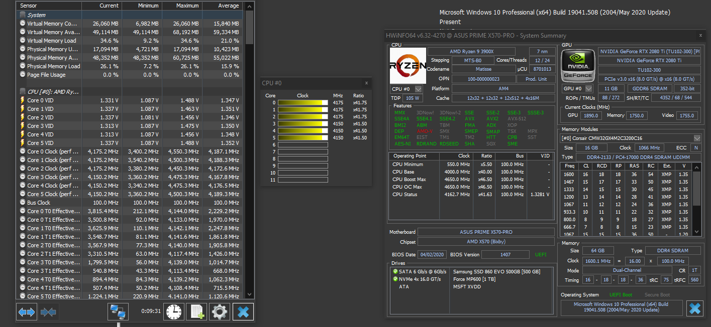

als ich dem PC zusammen gebaut habe hatte ich Probleme mit hohen schwankenden Idle-Temperaturen (40-65 °C), nachdem schlau lesen in Foren (und vor allem diesem hier;)) hab ich meinen Energiesparplan auf Ryzen Balanced gestellt, nun hatte ich nur noch Idle temps. zwischen 40-50°C und hab die Sache vorerst mal abgehakt.

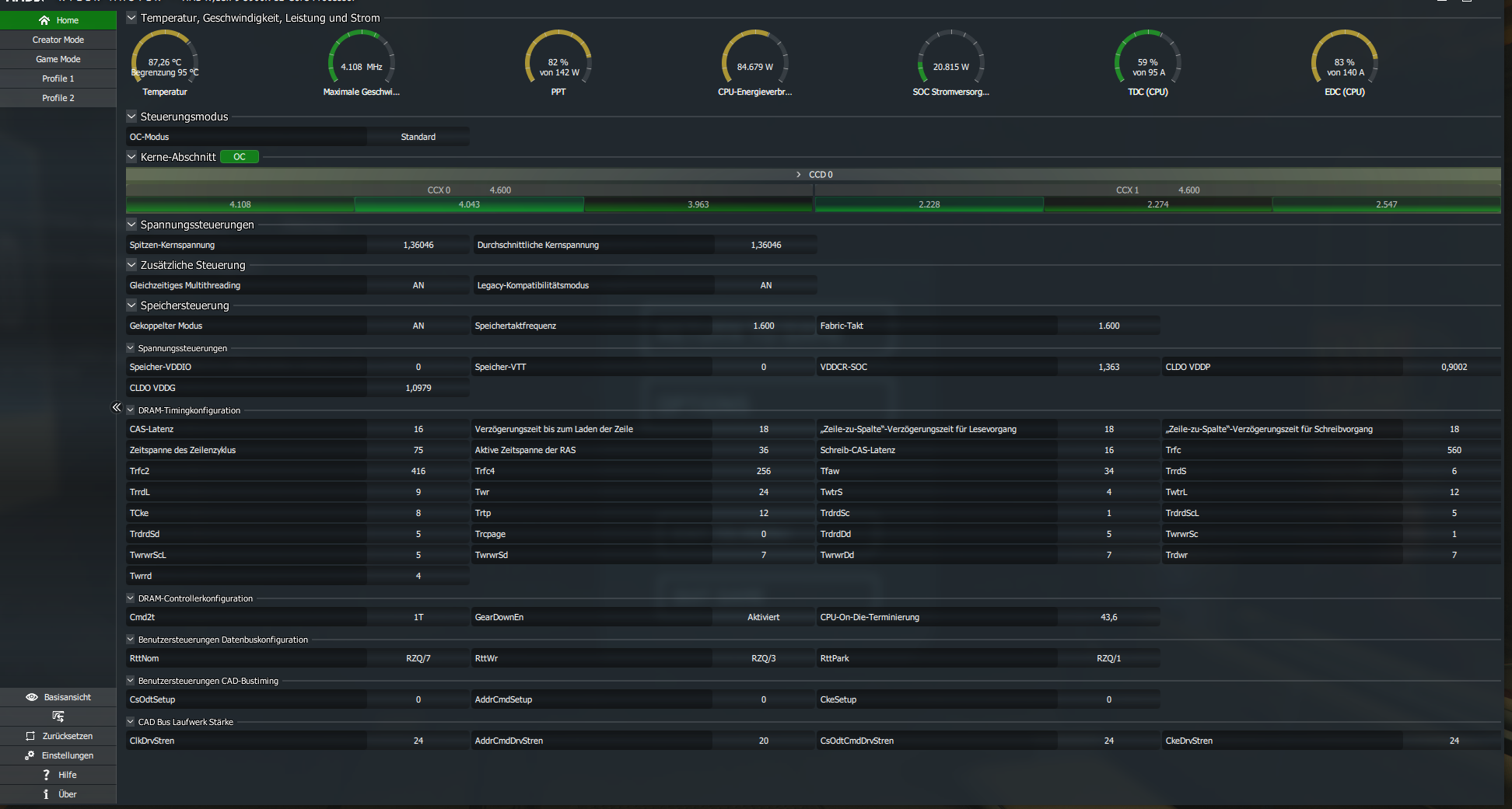

Jetzt wollte mein Ryzen auf Game Mode stellen (wg. Star Citizen nicht Optimiert etc.) und ich bin aus dem Staunen nicht mehr herausgekommen. Ich hatte nun eine Betriebstemp. über 90°C bei 4200 MHz, 1.33V (s. Bilder).
Ich bin am Verzweifeln und weiß nicht mehr was ich noch machen kann. Wärmeleitpaste hab ich schon 2 mal, bei dem Problem mit den Idle-Temps, erneuert. Mit solchen Temperaturen kann man Übertakten doch vergessen.

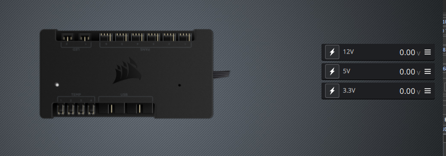

Übrigens, ICUE spuckt sehr komische Spannungswerte aus wen ich auf Game Mode stelle. Bei 3.3V zeigt kurzfristig 12V und Lüfter werden nicht mehr erkannt, etc.
Danke im Voraus für jede Hilfe.
Edit: Und ist es normal das keine einzelnen Kerntemps. mehr angezeigt/ausgelesen werden?

Du weist schon was der Gamemode macht oder? Der deaktiviert einfach die Hälfte aller Kerne. Wie genau soll dir das in SC helfen?
Wie sehen die Temps unter Vollast ohne Gamemode etc aus? Nicht das du einfach ein generelles Kühlungsproblem hast.
Das mit den schwankenden Temps bei Ryzen im Idle ist btw vollkommen normal Und dem Design und Fertigungsprozess geschuldet.
Reaktionen: Baal Netbeck
Überrascht mich jetzt nicht wirklich.
Du hast deiner 125W TDP CPU die Hälfte der Kerne deaktiviert(was keine gute Idee ist und für Star Citizen hättest du besser SMT deaktiviert).
Logisch, dass der CPU Boost, dann die verbleibenden Kerne höher boostet und da die ausgegebene Temperatur bei Zen2 sich an den TJunktion Werten der Hotspots orientiert, werden da sehr hohe Temperaturen ausgegeben.
Das heißt nicht, dass deine Kühlung schlecht ist, oder die CPU etwas falsch macht, sondern nur, dass die Art wie bei Zen2 die Temperaturen gemessen und ausgegeben werden, sehr hohe Angaben produziert.
Reaktionen: Dandelion und Hans334
CPU Core Voltage max 1.644V? XD
137W bei 6 aktiven Cores ist das gleiche wie bei 12 aktiven Cores.
Okay, aber wieso ist der Game Mode drin, wenn ich ihn dann doch selber nochmal anpassen muss? Ich hab den Game Mode mit den vorgebenen Einstellungen gestartet.
Fast 1,5 V VID und 1,6 V Core Voltage? WTF?
Hast Du irgendwelchen Auto-Übertaktungs-Voodoo im BIOS eingeschaltet?
Reaktionen: Col.Maybourne und Baal Netbeck
Der gamemode ist mit einem 3900x komplett sinnlos, der war eigentlich nur für die ersten beiden threadripper Generationen nötig.
Reaktionen: Baal Netbeck, MadCat[me] und shoKuu
Schaut mal in die Telemetry, da sieht man sogar Threadrippers leistungstechnisch ganz weit oben.
Der Gamemode ist in SC komplett nutzlos, egal welche CPU.

ASUS Optimierung oder sowtwas ist nicht aktiv. Das einzige ist das der Steuerungsmodus des Ryzen Master auf Auto-OC steht,

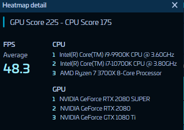

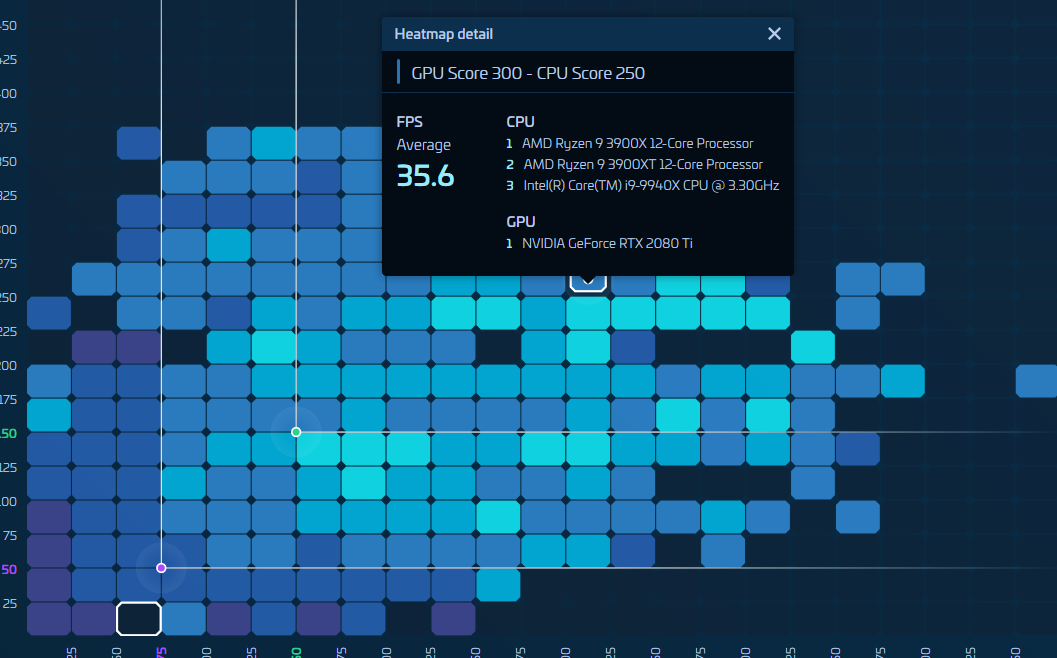

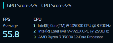

https://robertsspaceindustries.com/telemetry
(S.Bild) 35 Fps= 20 Fps weniger im vergleich zu Intel Cpus
EdiT: Wie viele Punkte du erreichst ist doch egal wenn du trottdem nur 30FPS hast. Ein Threadripper ganz ganz oben hat gerade mal 20FPS xD
In Star Citizen Foren wird empfohlen die Kern alnzahl für SC zu halbieren und/oder GAme Mode zu aktivieren. EIn Beispiel; https://robertsspaceindustries.com/...opers-hate-this-boost-your-ryzen-performance-

Laut seinem Link würde SC die Threads bunt über alle CCX'e hinweg verteilen was ein Problem sei.
Sehe in der Telemetry aber auch meinen 3700X der mit nem 9900K und 10700k mithalten kann.
Hier kann der 3900X mit nen 10900K gleichziehen. 🤷‍♂️
Weil der "Game Mode" ein tolles Beispiel für AMDs schlechtes Marketing ist.
Das klingt nach etwas das man als Gamer aktivieren sollte, aber es ist in wahrheit ziemlich dumm und deaktiviert die Hälfte der Kerne pro CCX(wie auch immer das bei 3 Kernen pro CCX gehandhabt wird).
Die Funktion wurde eingebaut, weil bei den Threadripper CPUs mit z.B. 32 Kernen einige Spiele gar nicht gestartet sind oder nicht mit den vielen Threads zurecht gekommen sind.
Der Modus hat also dort erst das "gamen" ermöglicht, aber das bedeutet nicht, dass es bei normalen CPUs Vorteile im "gamen" hat....sondern Nachteile.
Wenn ein Spiel mit weniger Threads besser läuft, dann wäre es schlauer SMT zu deaktivieren...und wenn die Inter-Core-Kommunkation die FPS ausbremst, wäre es besser ganze CCXe zu deaktivieren, um weniger Kommunikation über den Infinity Fabric zu haben.
Bei einem 3900X würde ich gar nichts anfassen, oder wenn dann nur SMT deaktivieren.
...nochmal klarer....deaktivere den "game Mode"....er ist Schwachsinn.
Reaktionen: Chillaholic, whats4, abcddcba und 4 andere

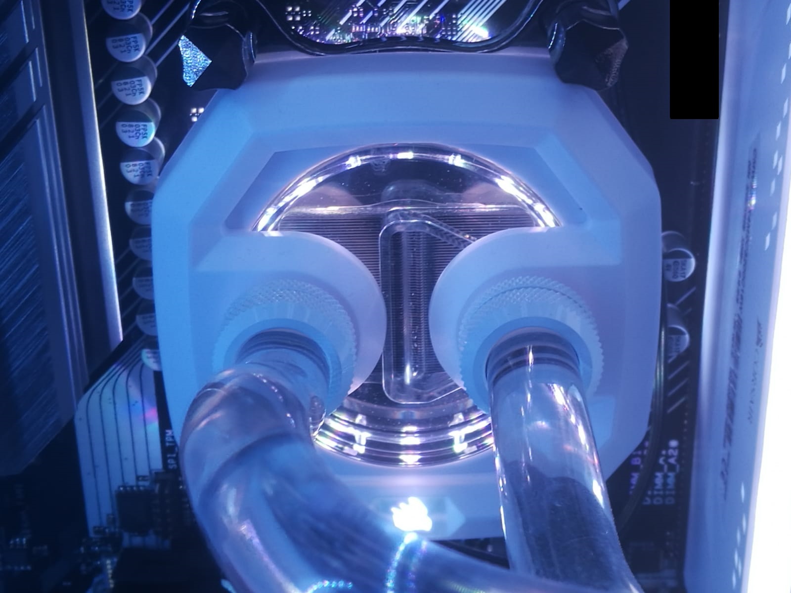

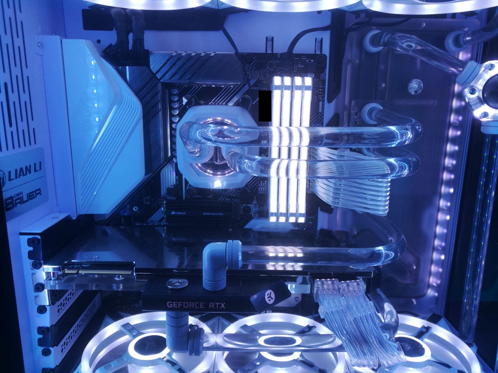

Bitte entlüfte mal deine Waku, die Luftblase ist echt groß im CPU Kühler, insbesondere da dein AGB höher ist als der CPU - Kühler... das sollte eigentlich nicht vorkommen....
Sieht glaub auf dem Bild nur so aus. Da ist keine große Luftblase. Was macht es für ein großen Unterschied ob das Ausgleichsbehälte etwas höher liegt als die CPU? Hab ich ja noch nie gehört.
Also Fazit: Game Mode nie mehr anfassen und wenn dann nur SMT ausschalten.
Danke :)
Hans334 schrieb:
Was macht es für ein großen Unterschied ob das Rosevoir etwas höher leigt als die GPU? Hab ich ja noch nie gehört
Sollte bei einem richtigen Ausgleichsbehälter auch keine Rolle spielen....bei einer AiO Wasserkühlung, ist das hingegen wichtig, da sich hier die Luft tendenziell schon am höchsten Punkt sammelt und das kann dann die Pumpe sein....die kann sofort oder nach ein paar Jahren und etwas verdunstetem Wasser....trocken laufen....rasseln und auch kaputt gehen.
