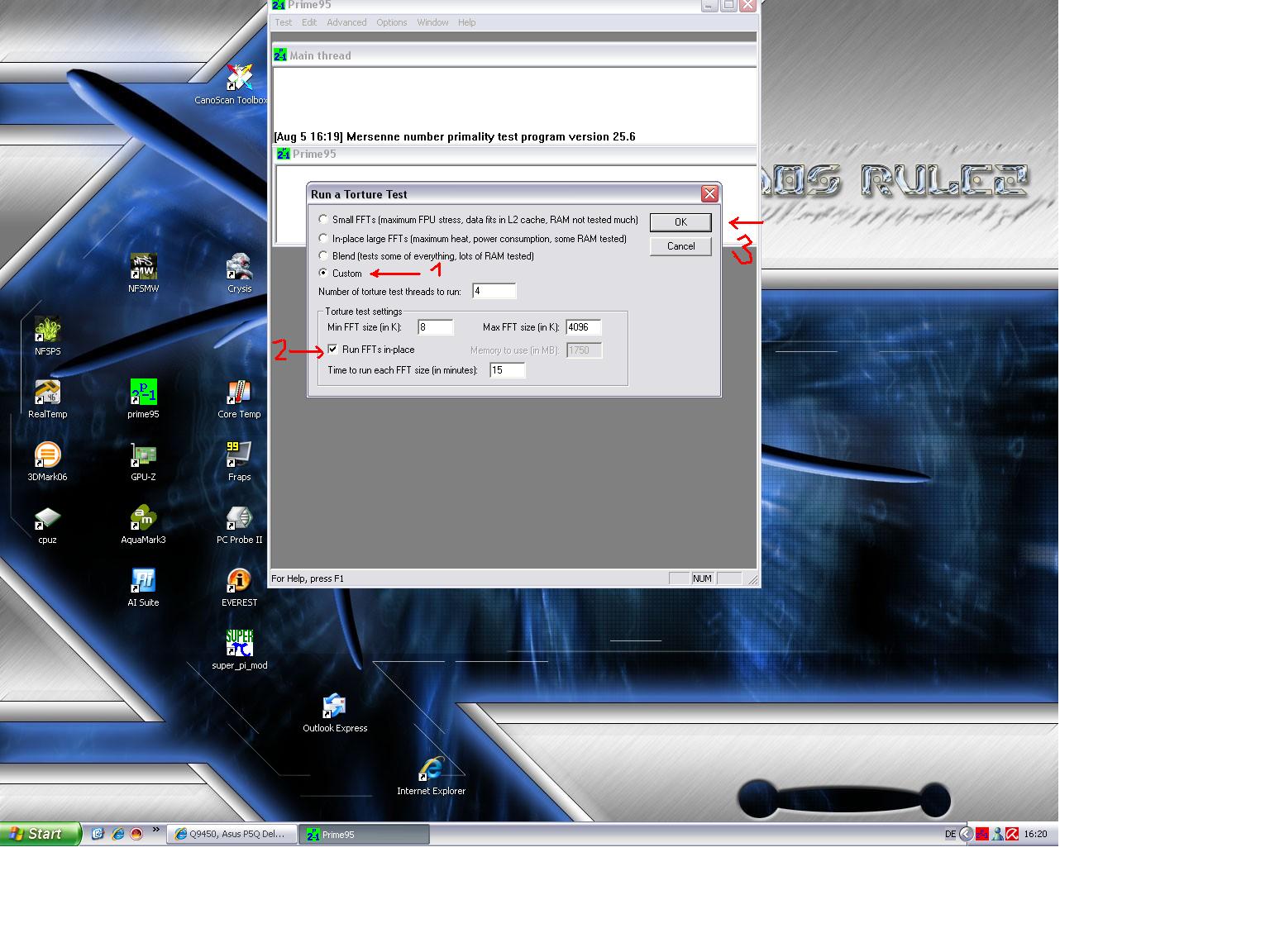

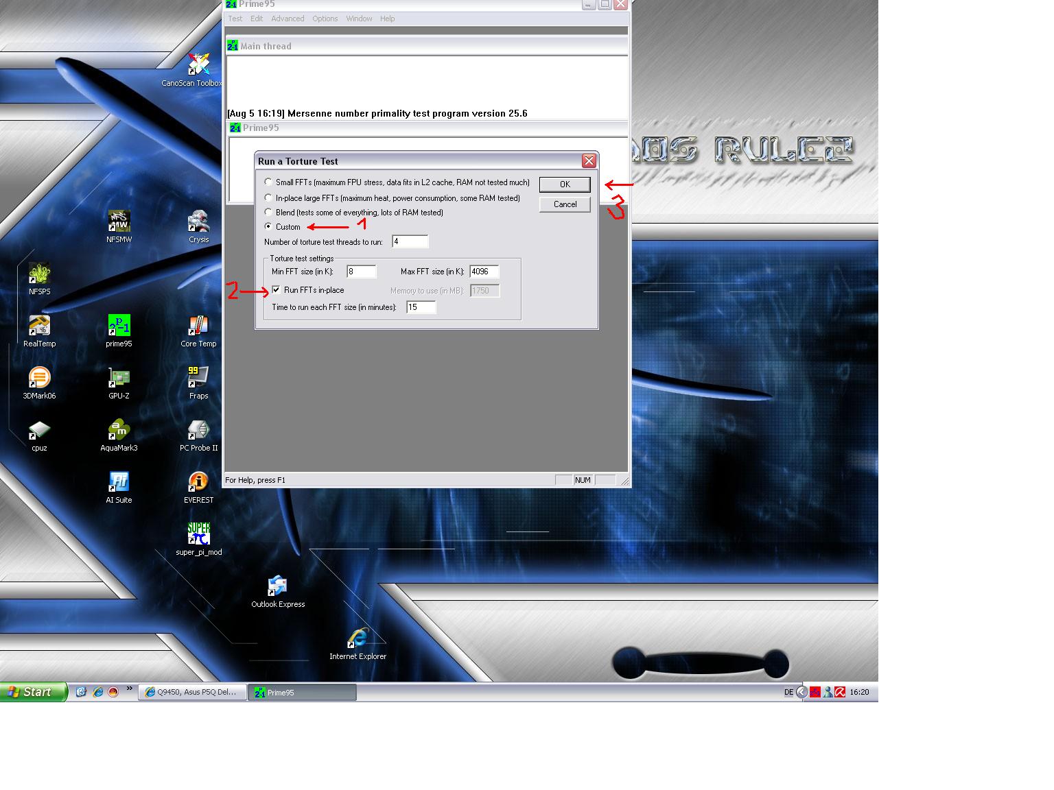

@Nickelodeon
Lass Prime einmal so wie hier beschrieben laufen, 2-3 Stunden würden schon reichen
Wenn es Fehler gibt, muss die Vcore min. 1 Stufe höher.
http://www.tbonline.de/oc/html/prime_einstellungen.html
MfG.
Hi!
Nickelodeon schrieb:
is der large fft test wichtig? weil blendtest ging 5 std+ und large fft kam nach 20min n fehler...
Alle Tests sind wichtig, was für Dich von Bedeutung wäre, ist dieser hier:
Na sowas, der gleiche Vorschlag von "nfszocker" (Grüss dich;))
Ist ja wie Gedankenübertragung.
Allerdings warst du 2 Minuten schneller.:p
MfG.

kann ich den custom prime test den ihr beiden oben gepostet habt für alles verwenden oder muss ich dann auch noch den blend/small/large test machen?
edit: so, prime läuft jetzt schon 2 std mit den oben genannten custom einstellungen. CPU voltage im bios: 1,34375 und unter last tatsächliche 1,280-1,296V (je nachdem wie die "FFT length" is, glaub ich^^)
